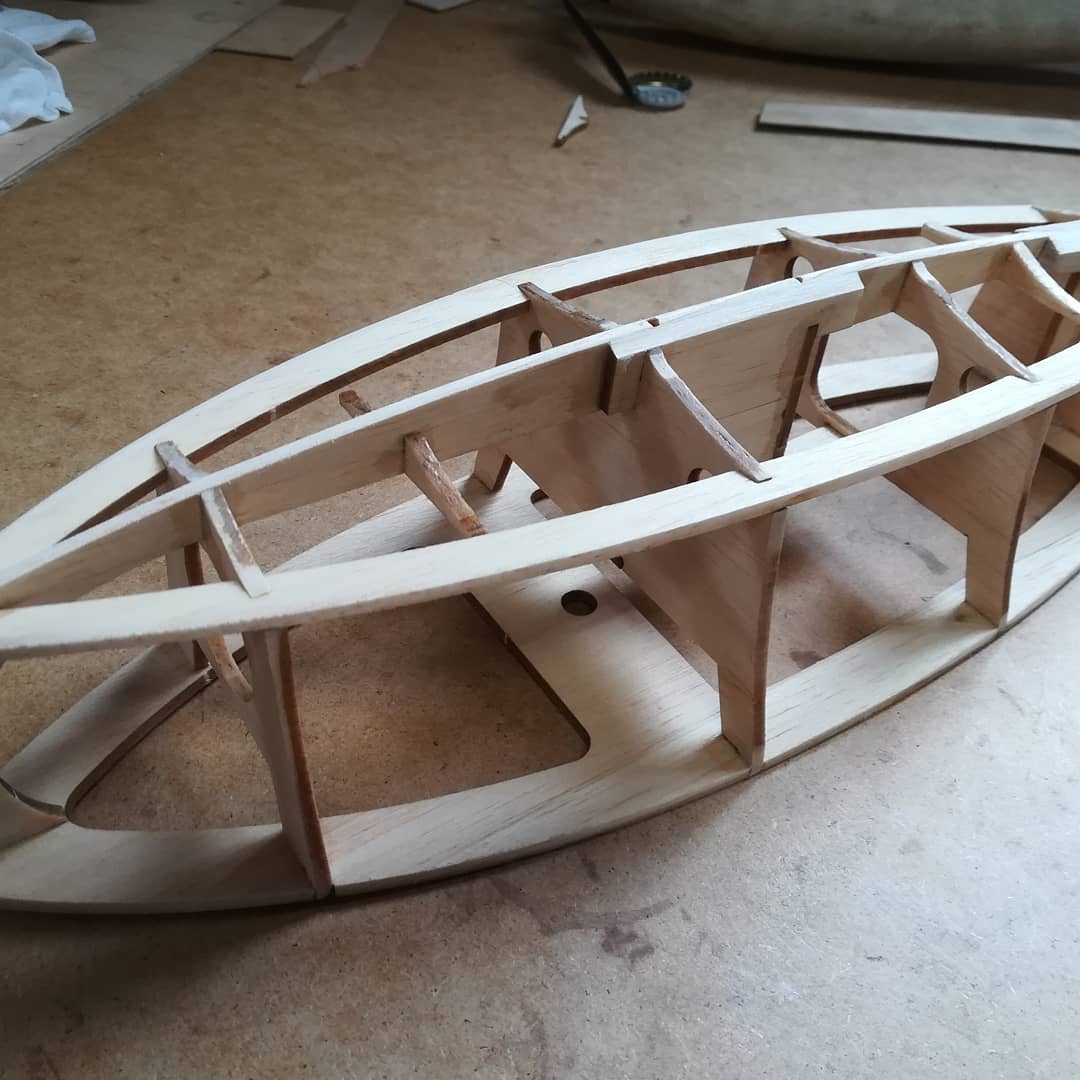

Skończyłem Oriona ;) Teraz przyszedł czas na żaglówkę, tak dla relaksu. Trochę fotek z budowy i postępów :)

Pracę trwają. Dziś zrobiłem dźwignię windy, miecz. Czekam na rurki i materiał na maszty. Jest też przymiarka do żagli, które zrobię z dakronu :mrgreen: Nigdy nie szyłem żagli, może patenty koledzy mają?

Jarku dzięki jeszcze raz za pomoc. Co do tego modelu to mój pierwszy w życiu :) Tak mam plany które załączam. Rozrysowane w skali 1:1 również. Co do pytań :D
1. Autor modelu zaleca przy wykonywaniu pierwszego tego typu modelu wykonanie nie profilowanych żagli, o co chodzi i jak to zrobić (podejrzewam że chodzi o wypukły żagiel :mrgreen:)?
2. Co stosować na linki?
3. Autor wspomina o akcesoriach kaletniczych, gdzie takie dostać?
4. Co zastosować na maszty, mam sosnę, drewno cytrusowe i rurkę węglową?
To tak na prędce kilka moich pytań.

Ok. I fajnie.
Maszt: zdecydowanie rurka węglowa 6mm.
Bomy: tak samo
Linki: przydałby Ci się latawiec (Taki sterowany dwoma linkami). Wykorzystasz nie tylko linki, ale też te plastikowe okucia. Rurki weglowe już masz, ale z latawca możesz użyć również rurki na maszt i bomy.
Akcesoria kaletnicze: najprawdopodobnie autorowi chodzi o oczka mosiężne (takie jak masz w butach do sznurówek) im mniejsze tym lepsze. Do wzmocnienia każdego mocowania na żaglu (linki i spinki na maszcie)
Te wszystkie wzmocnienia narożników na żaglach ja usztywniam dwoma/trzema warstwami folii do laminowania dokumentów przyklejonej taśmą dwustronną. Będą Ci potrzebne też do takielunku agrafki wędkarskie z tzw. haczykiem zabezpiecajacym przed samoczynnym wypieciem. Mogą byc bez krętlików.

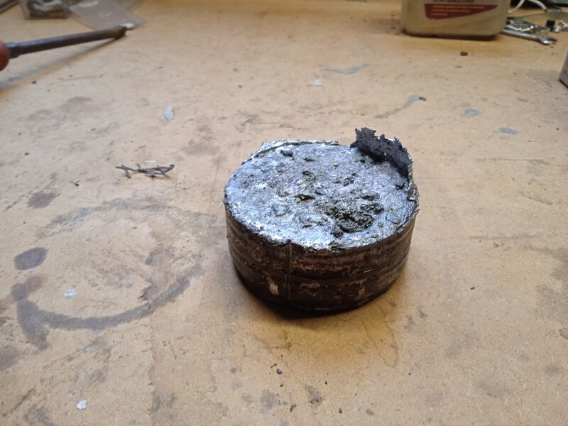

Są modele, które chcę ukończyć w tym roku. Mam piasek kwarcowy bentonit i wykonany model bulb'u :arrow:
IMG_20210517_203815_1.jpg [ 3.31 MiB | Przeglądane 17245 razy ]
Mam i zrobioną formę dzieloną. Jeszcze bez kołków ustalających.
IMG_20210517_203811_1.jpg [ 2.82 MiB | Przeglądane 17245 razy ]
Jakie macie doświadczenia związane z odlewaniem takich bądź innych elementów w tym przypadku ołowiu ;)
IMG_20210501_181256.jpg [ 2.92 MiB | Przeglądane 17245 razy ]
Piec dostosowany do topienia ołowiu ;)
IMG_20210501_180023.jpg [ 2.43 MiB | Przeglądane 17245 razy ]
 Tytuł: Re: "OPAŁEK" mały model klasy FOOTY
PostNapisane: wtorek, 18 maja 2021, 06:31
Posty: 2234
Ołów spokojnie stopisz na kuchence gazowej. KONIECZNIE TURYSTYCZNEJ NA ZEWNĄTRZ.
Ja kiedyś tak robiłem z pozytywnym skutkiem. Mały rondelek z jednym uchwytem robił za tygiel. Kuchenka gazowa daje radę.
Pamietaj, że opary ołowiu są bardzo szkodliwe.
Co do tej bulby, to można zrobić też w łatwiejszy sposób dla tych co nie chcą, lub nie mogą zrobić odlewu z ołowiu :
Wykonać sobie skorupkę z laminatu a w środek napakować ciasno śrut wędkarski i zalać żywicą.

No i stało się. Zostałem hutnikiem :D po kolei. Namieszałem betonit w proporcji wagowej 1:10 dodałem wody i wymieszałem do konsystencji lekko wilgotnej tzn. przy ściśnięciu w dłoni masa formierska :mrgreen: trzymała się kupy ;)
IMG_20210519_181454.jpg [ 4.63 MiB | Przeglądane 17141 razy ]
Następnie wykonałem dół i górę formy z wlewem włącznie :arrow:
IMG_20210519_195608_1.jpg [ 3.44 MiB | Przeglądane 17141 razy ]
IMG_20210519_190839.jpg [ 2.43 MiB | Przeglądane 17141 razy ]
Przyszedł czas na odlanie bulbu :nieufny:
IMG_20210519_203331.jpg [ 3.92 MiB | Przeglądane 17141 razy ]
IMG_20210519_203943_1.jpg [ 3.94 MiB | Przeglądane 17141 razy ]
Delikatnie potraktowałem go papierem ściernym i wyszło coś takiego ;)
IMG_20210519_210538.jpg [ 3.27 MiB | Przeglądane 17141 razy ]
Jestem zadowolony z odlewu waży 245g, na planach było około 250g :D

Warto zrobić też wylewkę, wtedy jest większa pewność że metal się wszędzie wleje. Czyli po prostu drugi otwór, po przeciwnej stronie.
PostNapisane: czwartek, 20 maja 2021, 21:05
Posty: 2234
Szkoda, że nie pomyślałeś na tym etapie wykonania odlewu, aby zatopić w nim jakąś blaszkę do zamocowania do miecza.
A tak jak Hubert podpowiada powinieneś "fachowo" wykonać po przeciwnej stronie wlewu kanał odpowietrzajaco-przelewowy. Wystarczyło by przekłuć w tym miejscu górną połówkę formy jakimś grubszym drutem, lub rurką (nawet 4mm już by było OK).
Ale najważniejsze, że odlew wyszedł

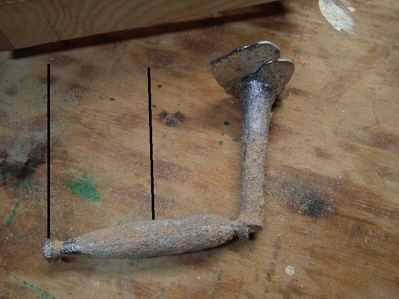

Odpowietrzenie powinno być w tych miejscach:
IMG_20210519_203943_1.jpg [ 169.46 KiB | Przeglądane 17057 razy ]
Teraz przewierć odlew na wylot pod dwie śruby do przykręcenia balastu w dwie nakrętki zamocowane w mieczu.

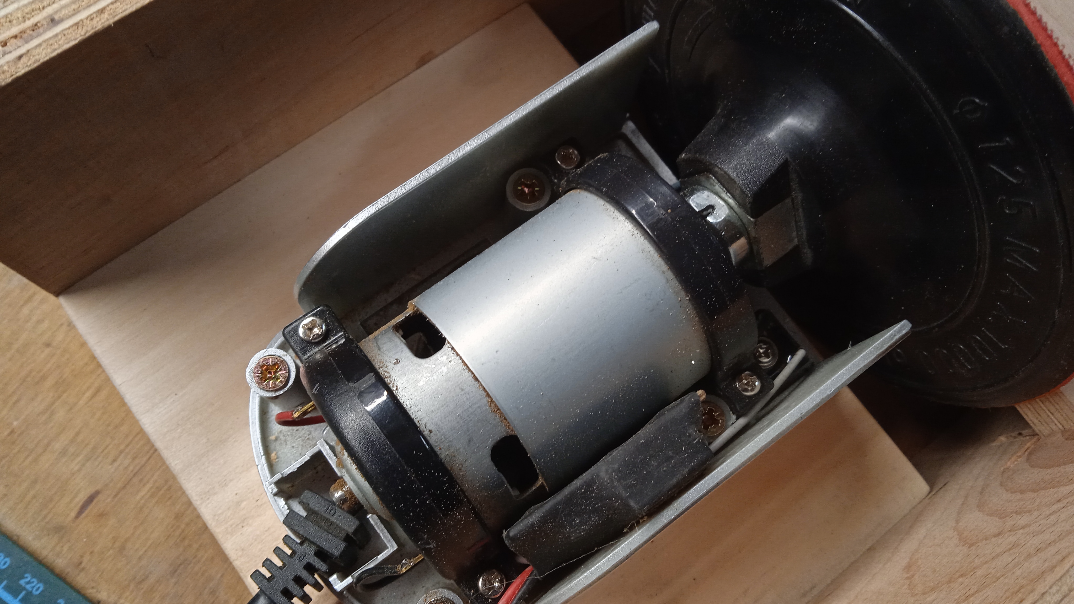

pacyfic_77 napisał(a):
...Zrobiłem małą szlifierkę tarczową dla znajomego modelarza-seniora
Jaki silnik wykorzystałeś ?
PostNapisane: poniedziałek, 27 marca 2023, 17:10
Podpinam się pod pytanie
PostNapisane: poniedziałek, 27 marca 2023, 19:44
Silniczek od maszynki do robienia papierosów :lol:
IMG_20230325_145410_1.jpg [ 2.22 MiB | Przeglądane 9969 razy ]
IMG_20230325_162627_1.jpg [ 1.79 MiB | Przeglądane 9969 razy ]
Nagwintowana końcówka u mnie w sklepie 4zł ;) (przjściówka z boszki na wiertarkę ;) ) Otwór wywiercony na tokarce. Tarcza na rzepy 125mm średnicy.
Komentarz: https://allegro.pl/oferta/dysk-elastyczny-z-rzepem-125-szlifierke-wiertarke-9701287017
Tarcza 125mm.JPG [ 21.08 KiB | Przeglądane 9969 razy ]
Koszt na aledrogo 4,90zł
PostNapisane: wtorek, 28 marca 2023, 09:59
Posty: 6476
Silnik tzw 775.
PostNapisane: wtorek, 28 marca 2023, 10:26
Coś takiego :arrow:
maszynka.JPG [ 26.93 KiB | Przeglądane 9933 razy ]
