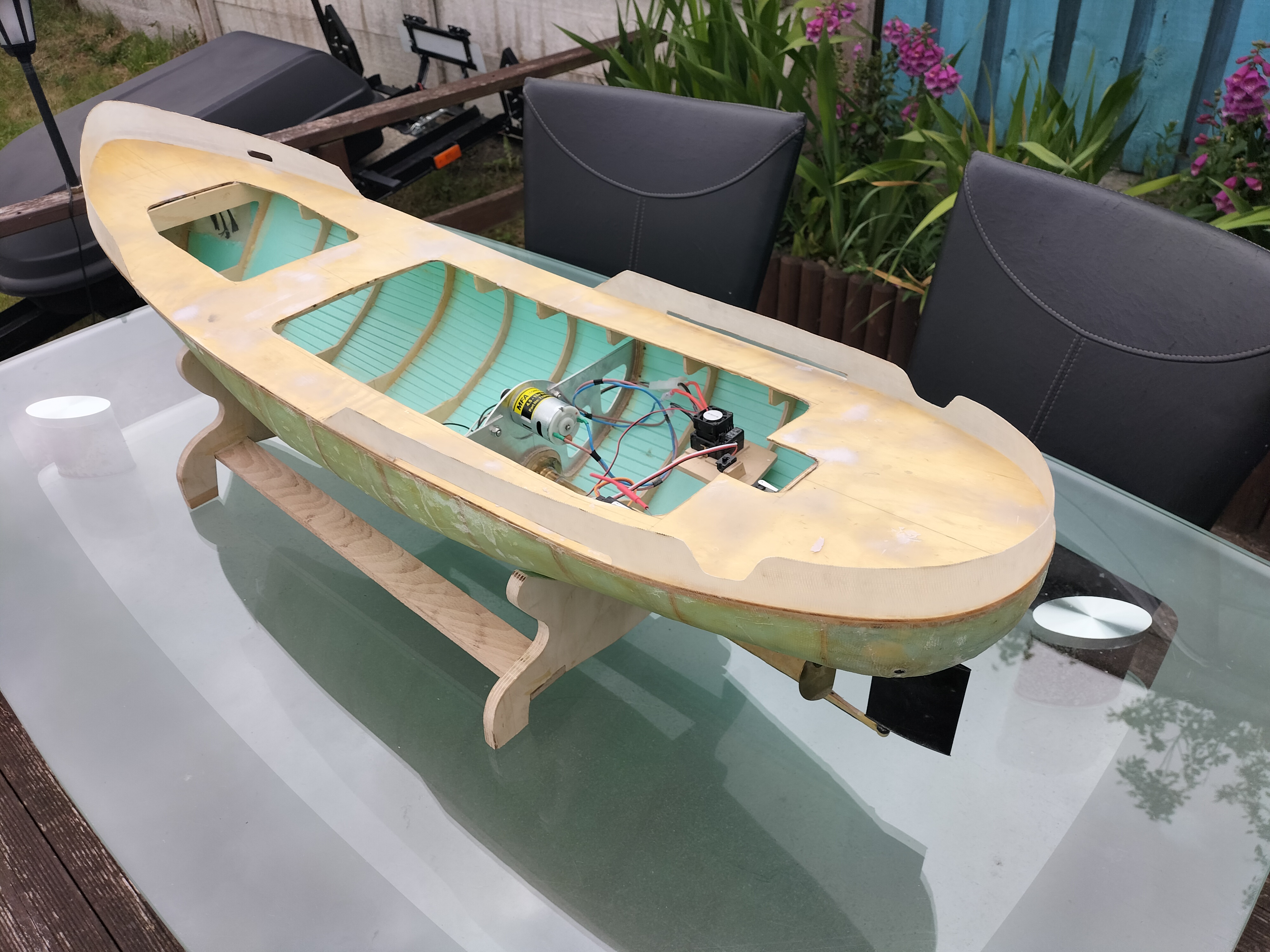

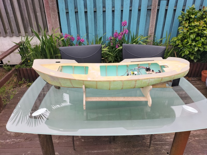

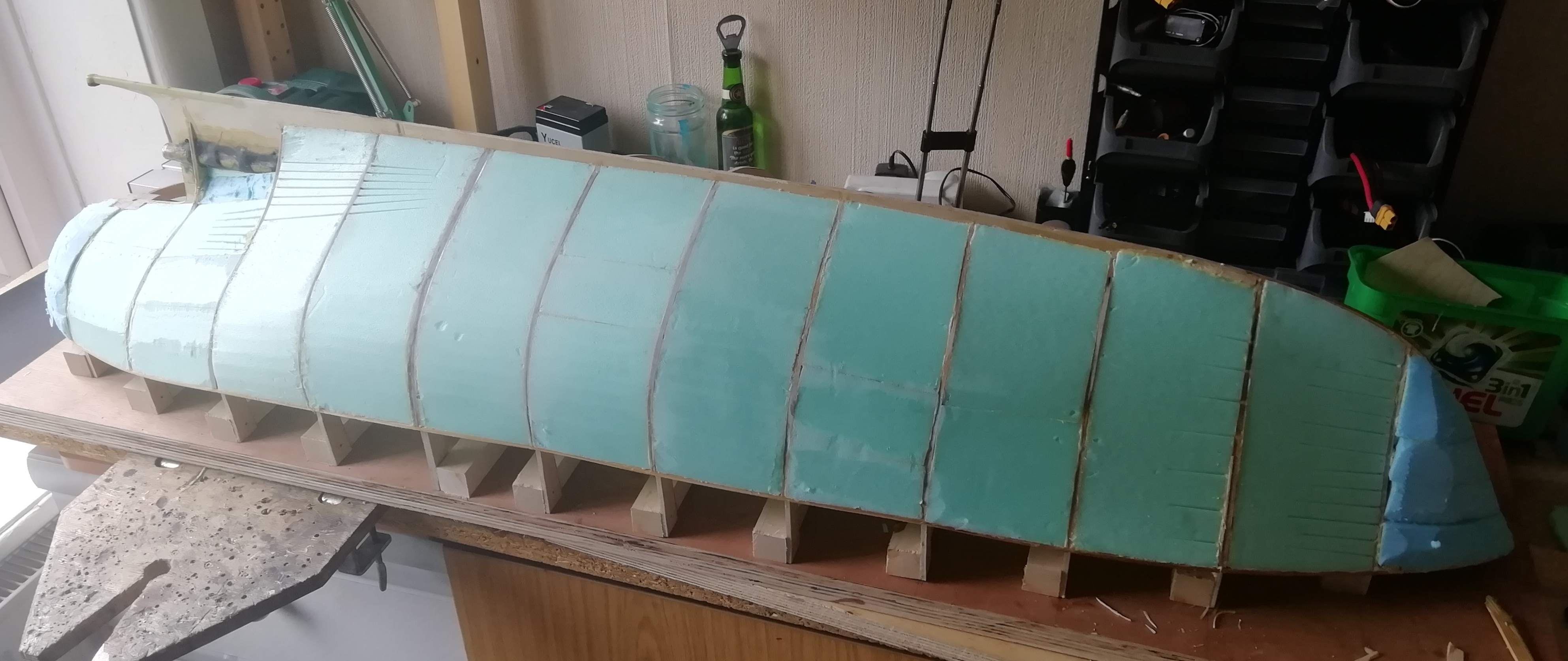

Kadłub opiankowany, jeszcze kilka poprawek i do szlifowania oraz przygotowywany do laminowania. W tym przypadku tylko żywica epoksydowa. Poliestrowa niemożliwa do użycia gdyż zniszczyła by piankę.
IMG_20200704_160544.jpg [ 1.39 MiB | Przeglądane 30085 razy ]

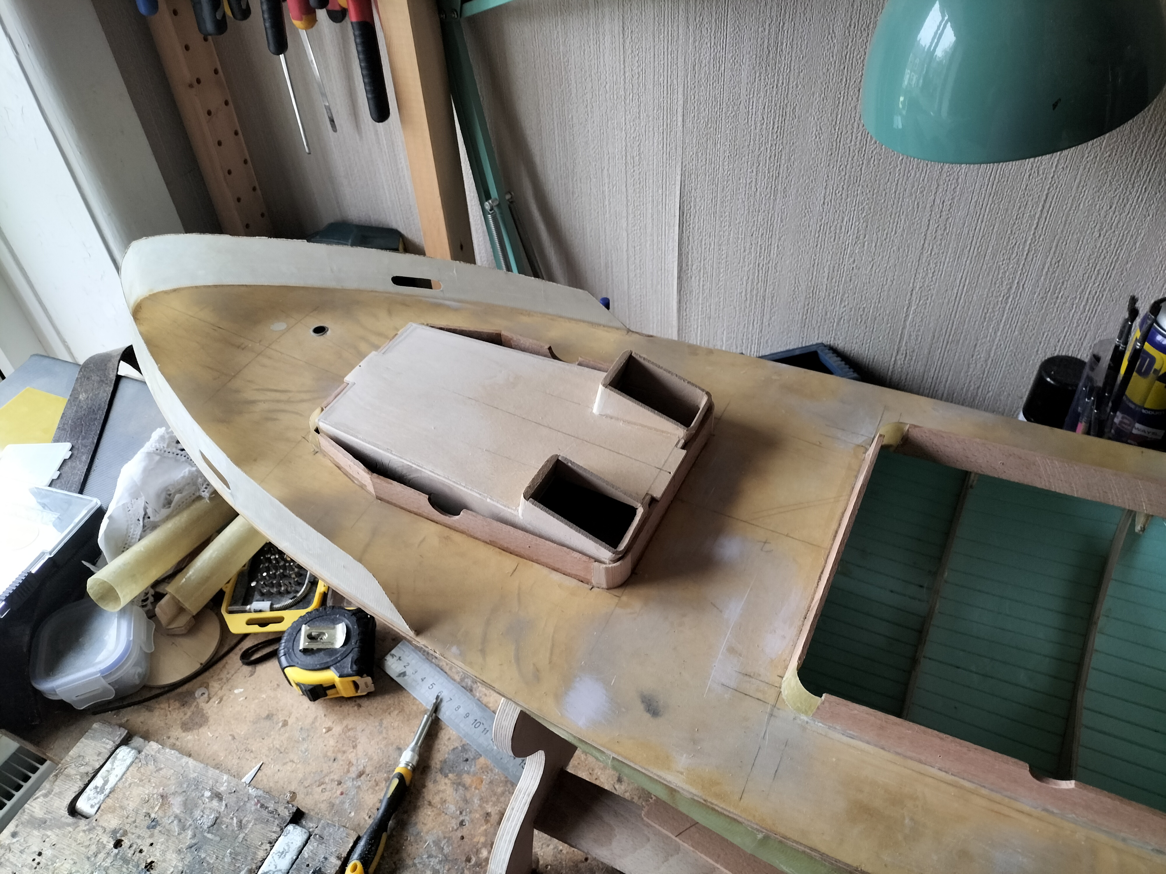

PostNapisane: czwartek, 30 czerwca 2022, 19:08
Powoli, jak to u mnie ;) . Musi nabrać mocy urzędowej, ale idzie do przodu.
Wielkość śruby? Tak wychodzi ze skali.
Nie powiem, że ciężko to idzie, bo robota łatwa, ale wolno gdyż nie tylko modelami człowiek żyje.

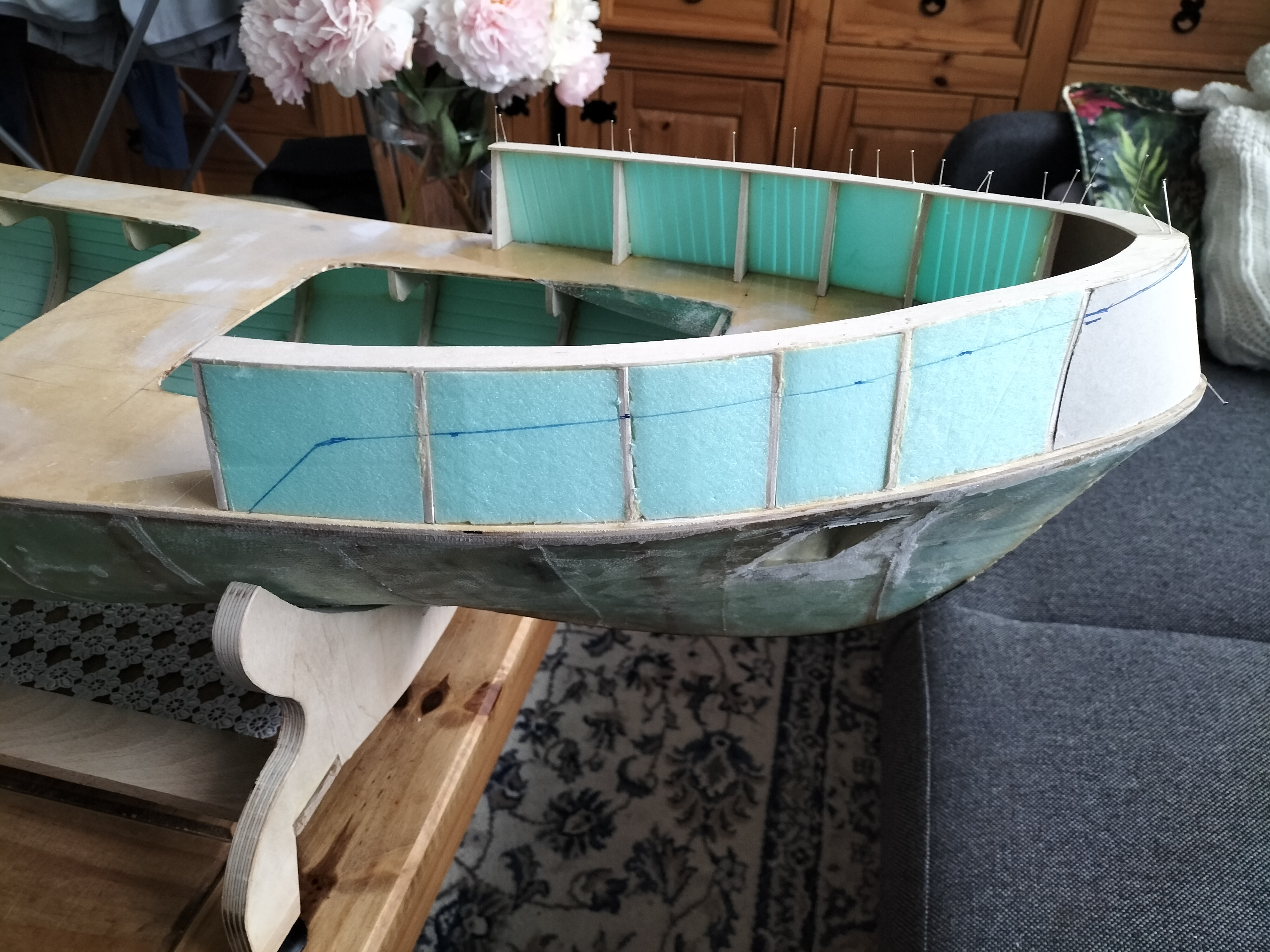

Pracuje cały czas nad bryłą kadłuba. Obecnie buduję nadburcia. Robię ta samą metodą co cały kadłub.
IMG20220628165617.jpg [ 2.72 MiB | Przeglądane 26835 razy ]
IMG20220628165610.jpg [ 2.59 MiB | Przeglądane 26835 razy ]
IMG20220628165604.jpg [ 2.75 MiB | Przeglądane 26835 razy ]
Dzisiaj to zalaminowalem żywicą i włóknem szklanym.
Myślę, że jest OK.

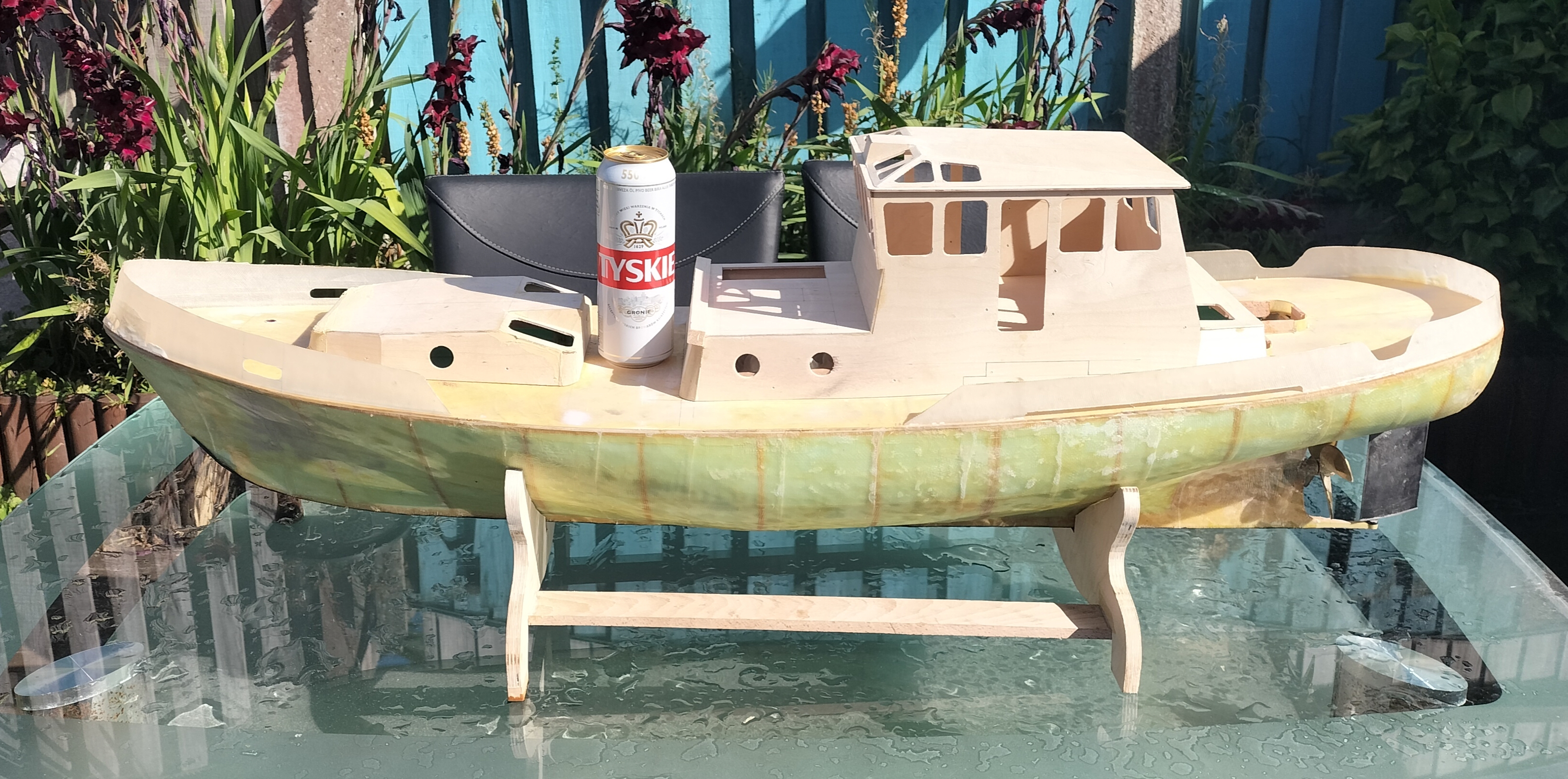

 Tytuł: Re: Kuter pilotowy "PILOT 20"

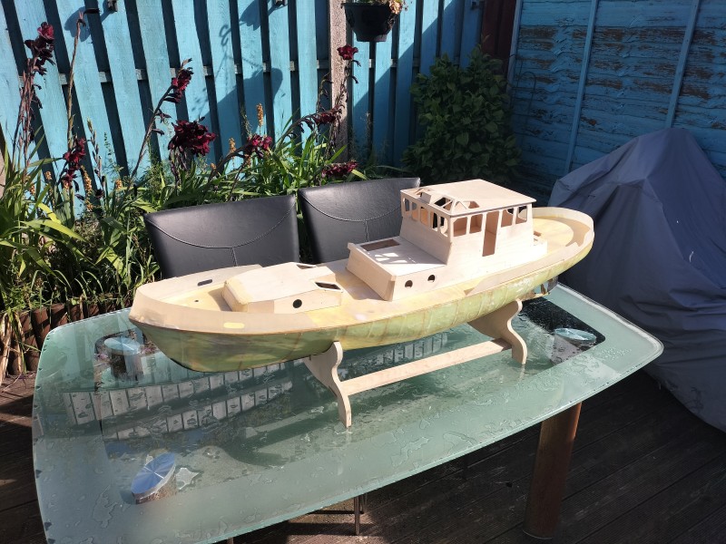

PostNapisane: niedziela, 21 sierpnia 2022, 12:00

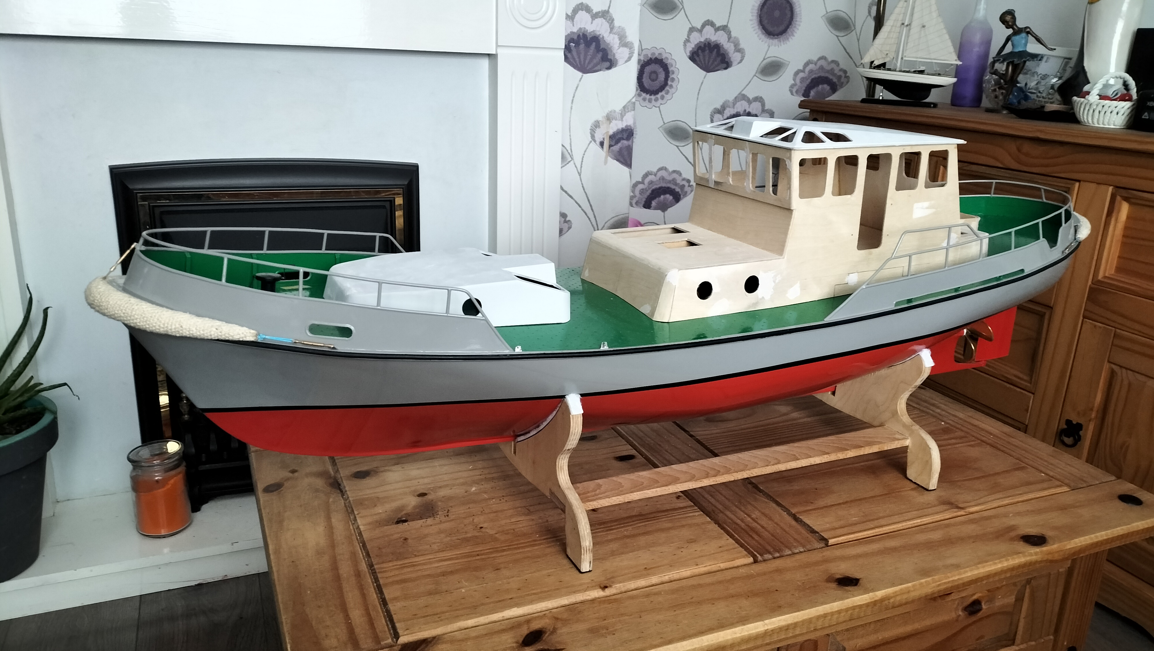

IMG20220821101521.jpg [ 3.96 MiB | Przeglądane 25205 razy ]
Komentarz: "Tyskie" postawiono do oddania wielkości modelu
IMG_20220821_115615.jpg [ 3 MiB | Przeglądane 25205 razy ]

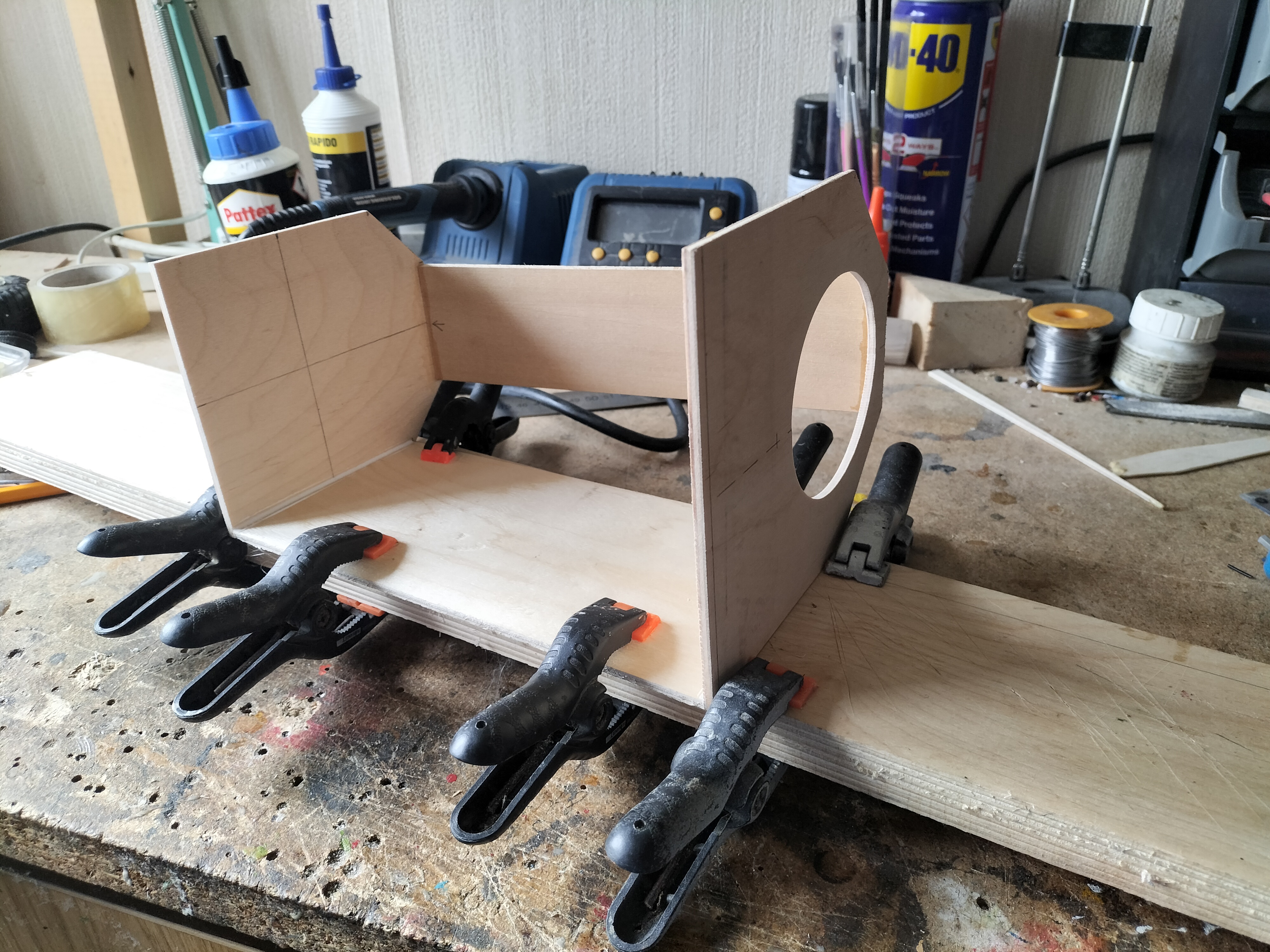

PostNapisane: poniedziałek, 12 września 2022, 17:54

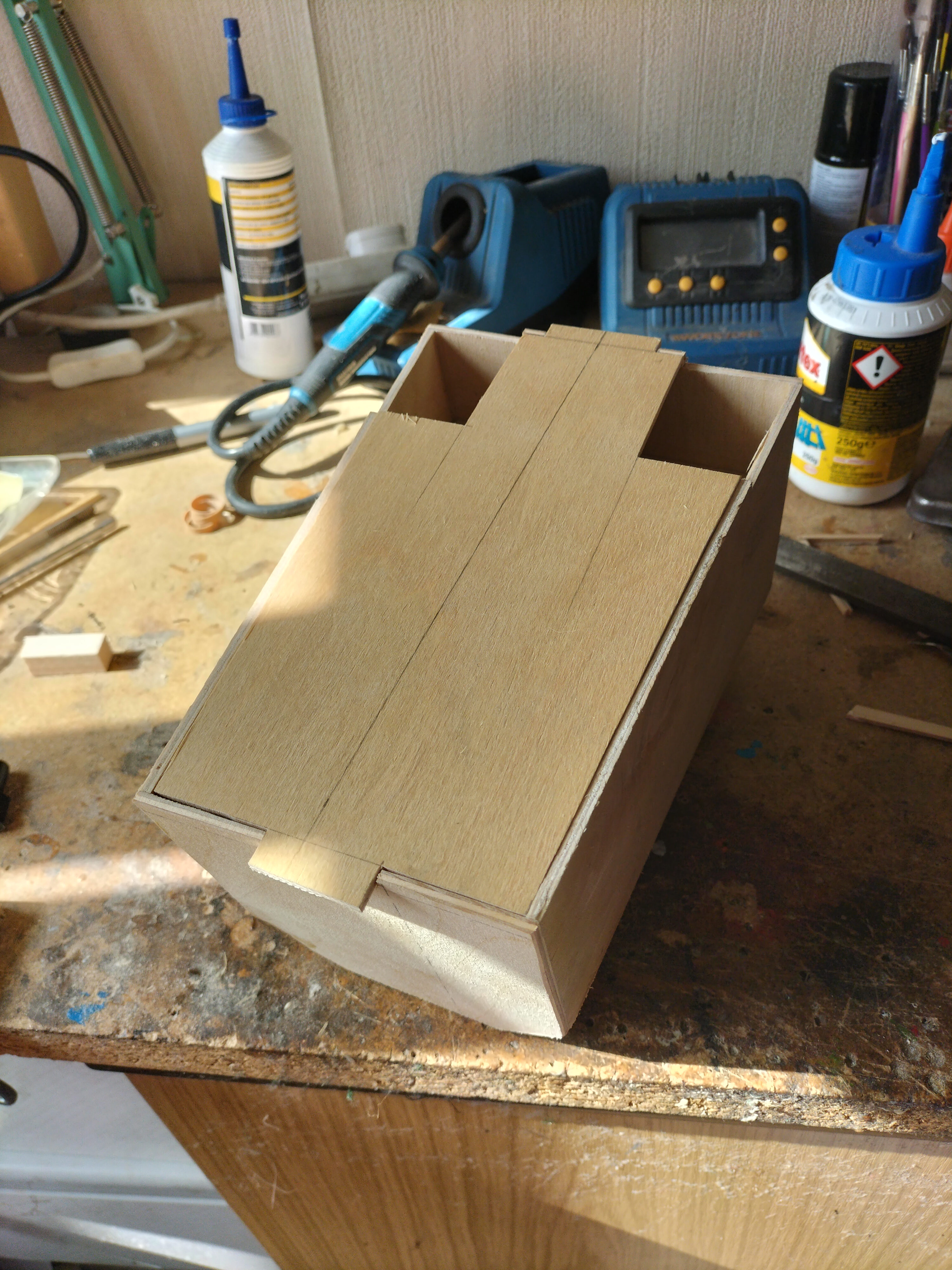

Pudło akustyczne dla modułu diesla (Conrad)
IMG20220910114941.jpg [ 3.17 MiB | Przeglądane 24117 razy ]
IMG20220910124848.jpg [ 3.16 MiB | Przeglądane 24117 razy ]
IMG20220911124211.jpg [ 3.19 MiB | Przeglądane 24117 razy ]
IMG20220911124245.jpg [ 3.34 MiB | Przeglądane 24117 razy ]
IMG20220912172248.jpg [ 2.69 MiB | Przeglądane 24117 razy ]
IMG20220912172304.jpg [ 2.88 MiB | Przeglądane 24117 razy ]
IMG20220912172311.jpg [ 4.45 MiB | Przeglądane 24117 razy ]

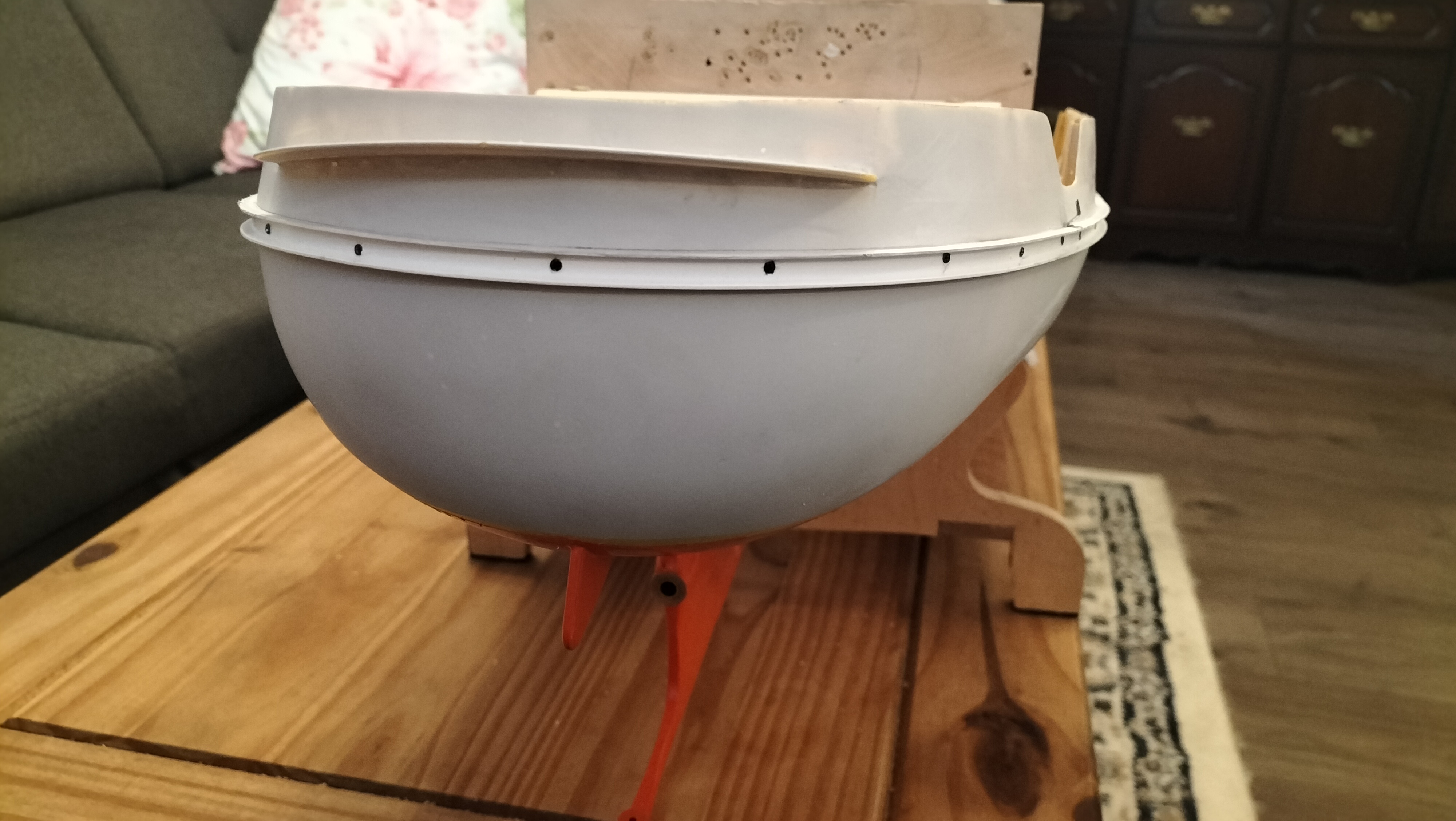

PostNapisane: niedziela, 16 października 2022, 15:12

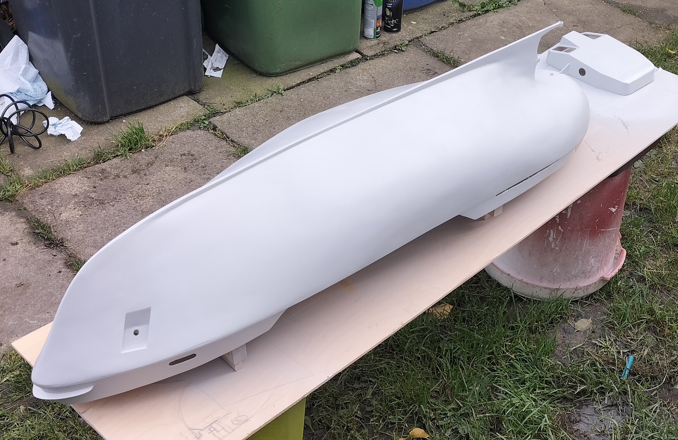

Powierzchnia kadłuba wyprowadzona. Nałożona szpachlówka natryskowa. Teraz tylko wykończajace szlifowanie na mokro i lakier.
IMG_20221016_150727.jpg [ 1.22 MiB | Przeglądane 23534 razy ]
IMG_20221016_150702.jpg [ 1.94 MiB | Przeglądane 23534 razy ]

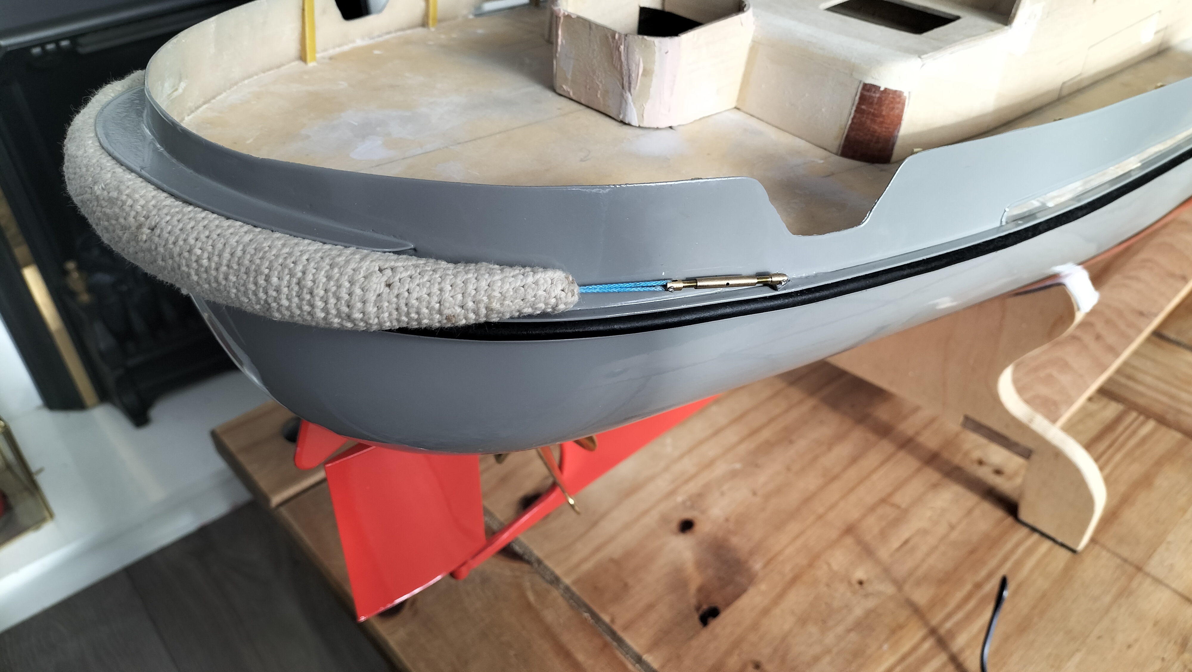

Wydziergalem też przez 1,5 tygodnia ;) odbojniki dziobowy i rufowy :
IMG20221016154150.jpg [ 2.45 MiB | Przeglądane 23528 razy ]

Listwa odbojnicy.
IMG20221020183415.jpg [ 1.92 MiB | Przeglądane 20326 razy ]
IMG20221020183433.jpg [ 1.8 MiB | Przeglądane 20326 razy ]
PostNapisane: piątek, 21 października 2022, 10:25

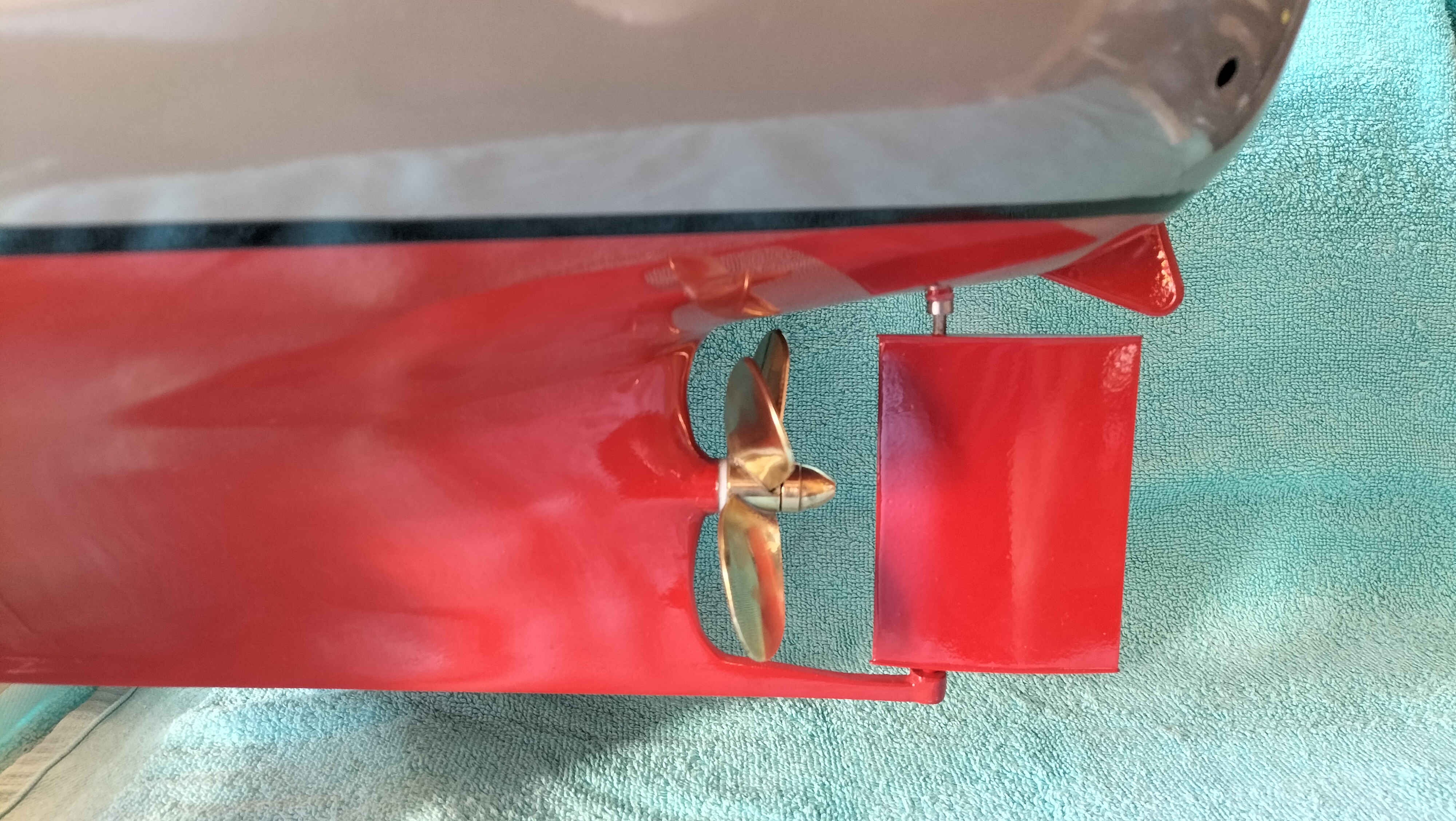

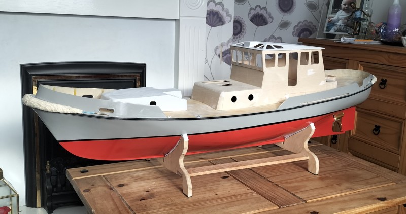

Zdecydowałem przemalować część podwodną kadłuba.
Ten marchewkowy kolor trochę za jasny. Teraz wygląda tak:
IMG20221021101857.jpg [ 1.89 MiB | Przeglądane 20297 razy ]

Jarku jaki silnik masz do napędu ? Ok już doczytałem na koga
PostNapisane: piątek, 21 października 2022, 11:10
Posty: 1616
Myślałem, że ten marchewkowy to tylko przekłamane zdjęcie na kompie, bo to powinien być taki rudo-brązowy.
PostNapisane: piątek, 21 października 2022, 12:05
Dokładnie.
Czerwień ceglasta. Jak podkładowa farba miniowa.
Może jeszcze nie jest to, ale już lepiej .
Większość modeli pływających ma barwę zbliżoną do tej.

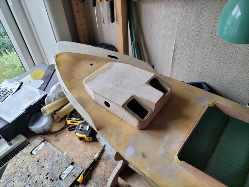

PostNapisane: wtorek, 25 października 2022, 23:54
IMG20221025154106.jpg [ 2.67 MiB | Przeglądane 20125 razy ]
IMG20221025154113.jpg [ 3.03 MiB | Przeglądane 20125 razy ]
IMG_20221026_130311.jpg [ 1.77 MiB | Przeglądane 20092 razy ]
IMG20221026130230.jpg [ 1.87 MiB | Przeglądane 20092 razy ]
IMG20221026130133.jpg [ 1.66 MiB | Przeglądane 20092 razy ]

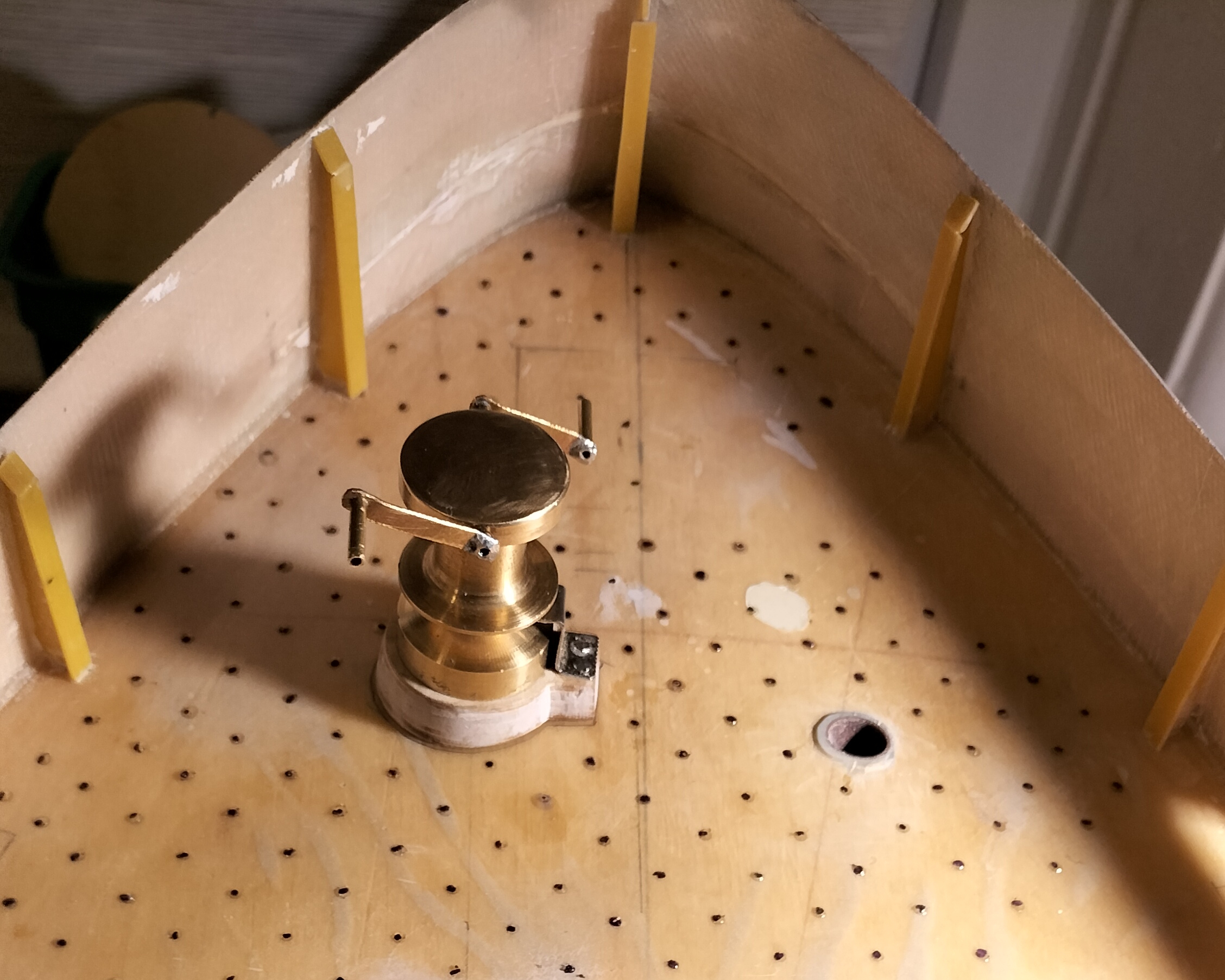

PostNapisane: czwartek, 27 października 2022, 00:35
Imitacja pokładu kroplowanego. Najpierw szablon z grubej folii samoprzylepnej (o niezbyt dużej sile klejenia), a później kroplowanie żywicą UV. Przy tej powierzchni pokładu? Uwierzcie - mrówcza robota ;) .
IMG20221026195438.jpg [ 2 MiB | Przeglądane 20047 razy ]
IMG20221027002359.jpg [ 2.83 MiB | Przeglądane 20047 razy ]
Jeszcze kilka detali na pokładzie i malowanie.

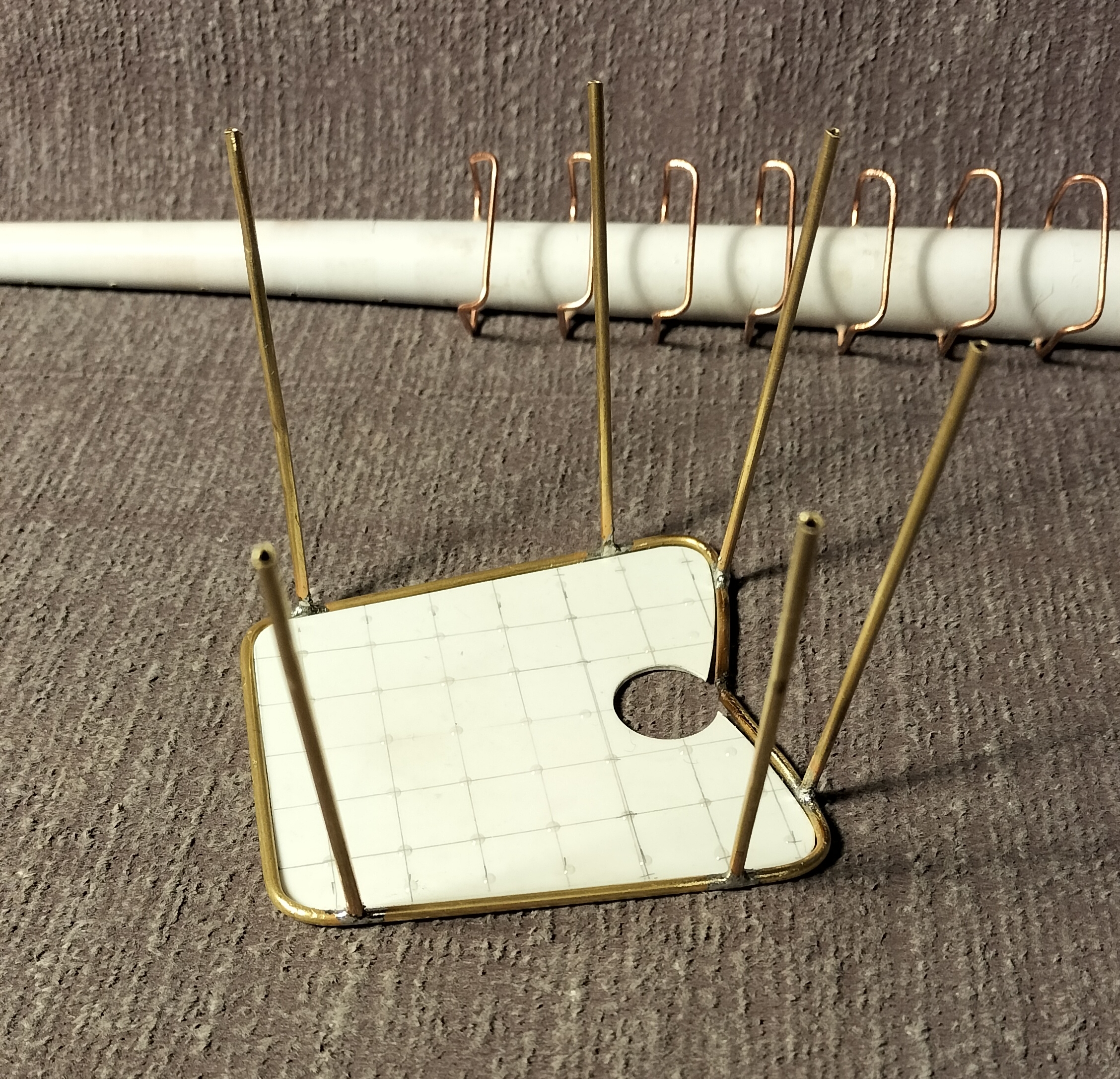

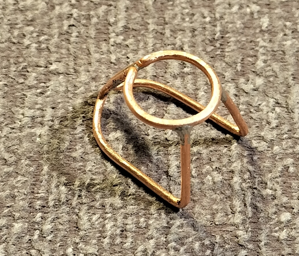

Poręcze nadburcia:
IMG20221031204712.jpg [ 1.67 MiB | Przeglądane 19852 razy ]

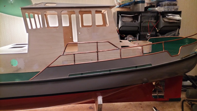

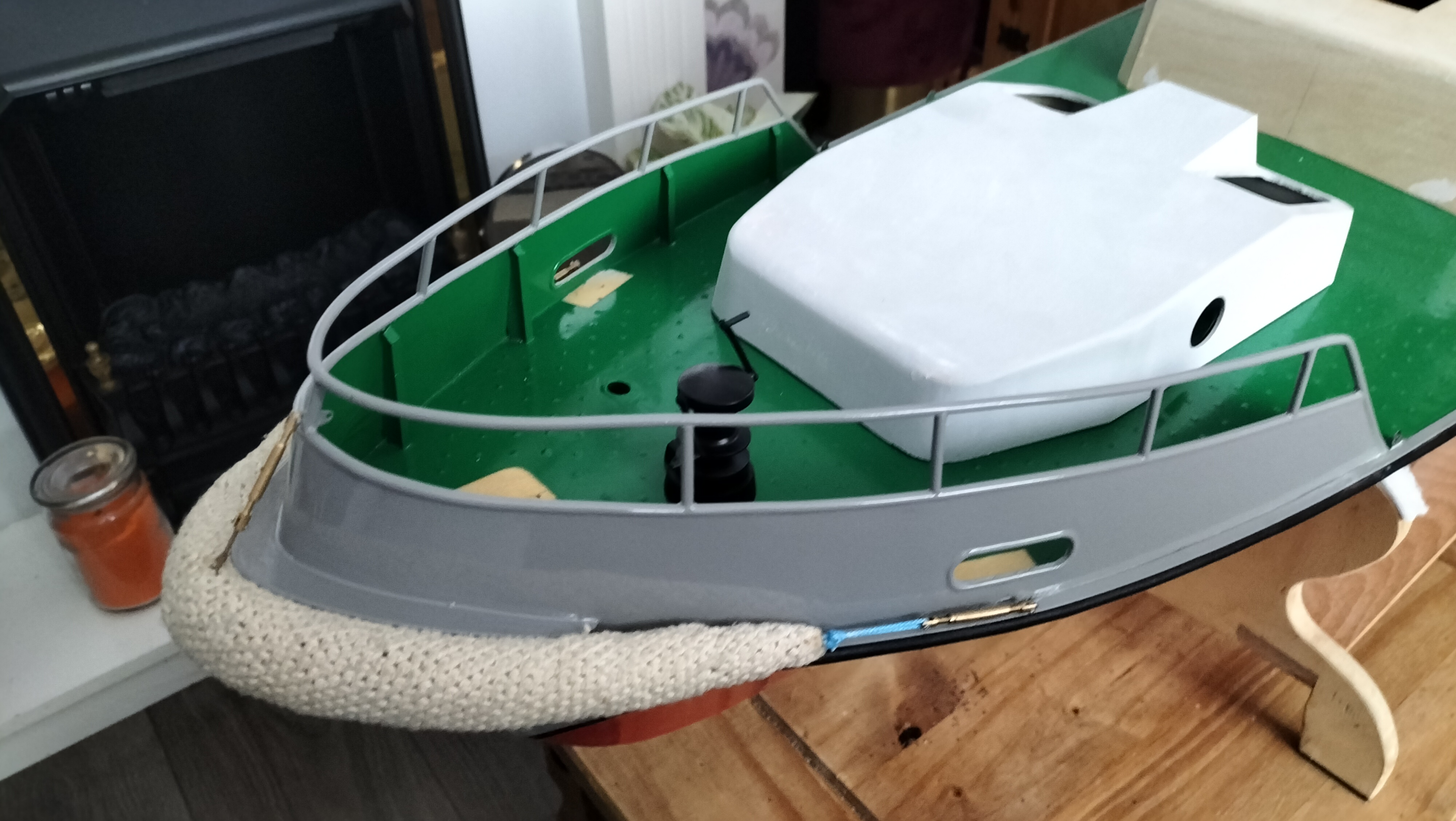

Relingi pomalowane:
IMG20221106111303.jpg [ 2.02 MiB | Przeglądane 19304 razy ]
IMG20221106111329.jpg [ 1.79 MiB | Przeglądane 19299 razy ]
IMG20221106111323.jpg [ 1.65 MiB | Przeglądane 19298 razy ]

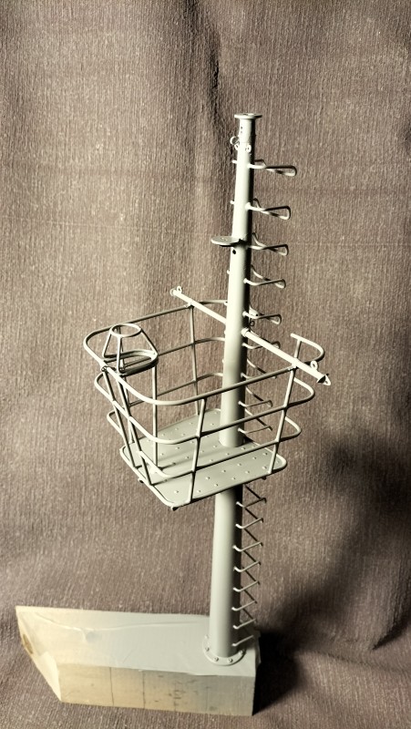

A teraz trochę o funkcjach RC.
Mam w moim radiu pistoletowym do wykorzystania 7 kanałów. 4 proporcjonalne i 3 nieproporcjonalne .
CH1 prop (koło sterowe) - ster + wajcha steru w sterówce.
CH2 prop (cyngiel w rączce) - silnik główny
CH3 nprop włącz/wyłącz (przycisk na rączce) - moduł diesla + spaliny
CH4 nprop włącz/wyłącz/włącz (trzypozycyjny włącznik dźwigniowy) - 1poz. róg mgłowy , 2poz. Reflektor szperacz
CH5 nprop włącz/wyłącz/włącz (trzypozycyjny włącznik dźwigniowy) - 1poz. radar na maszcie , 2poz. oświetlenie awaryjne.
CH6 prop (potencjometr na obudowie) -
1/3 oświetlenie sterówki, 2/3 oświetlenie pełne (sterówka+maszty), 3/3 oświetlenie maszty.
CH7 prop (potencjometr na obudowie) - jakiś sygnał dźwiękowy (cały czas myślę co dołożyć)? Dzwonek, klakson, syrena, gwizdek ?
A może coś podpowiecie ? ;)
EDIT: Wymyśliłem funkcję dla CH7.
Dobrze się złożyło, że jest to kanał proporcjonalny.

Powstaje maszt przedni.
IMG_20221112_205343.jpg [ 2.98 MiB | Przeglądane 19048 razy ]
IMG_20221112_205424.jpg [ 2.98 MiB | Przeglądane 19048 razy ]

Odłożony z przeznaczeniem do malowania:
IMG20221124140711.jpg [ 2.84 MiB | Przeglądane 18644 razy ]

Statyw do radaru już wykonany:
IMG_20221126_171215.jpg [ 720.91 KiB | Przeglądane 18533 razy ]
