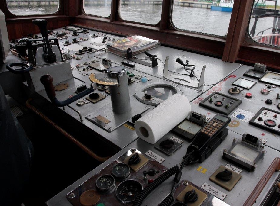

Dziękuję za słowa pochwały. Staram się jak mogę i jak umiem ;) . Te szczegóły sprawiają mi najwięcej frajdy. I zawsze stawiam sobie to samo pytanie: jak to zrobić, czego użyć, aby jak najbardziej przypominało oryginał ? Mimo, że dłubanina i czasami muszę się wspomagać lupą.

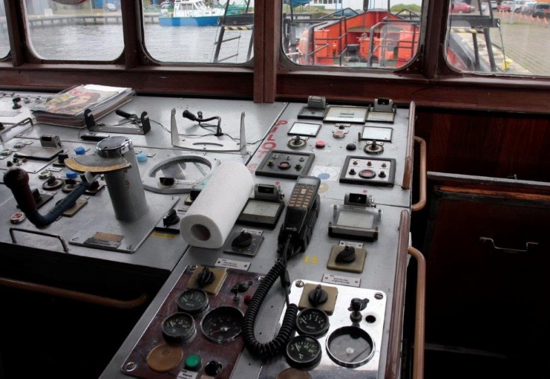

Cały czas walczę z pulpitem sterowniczym. Plan z "planów modelarskich" na podstawie których buduje ten model w tym temacie jest bardzo ubogi, dlatego wspomagam się licznymi zdjęciami współczesnego Pilota69 ze Świnoujścia .

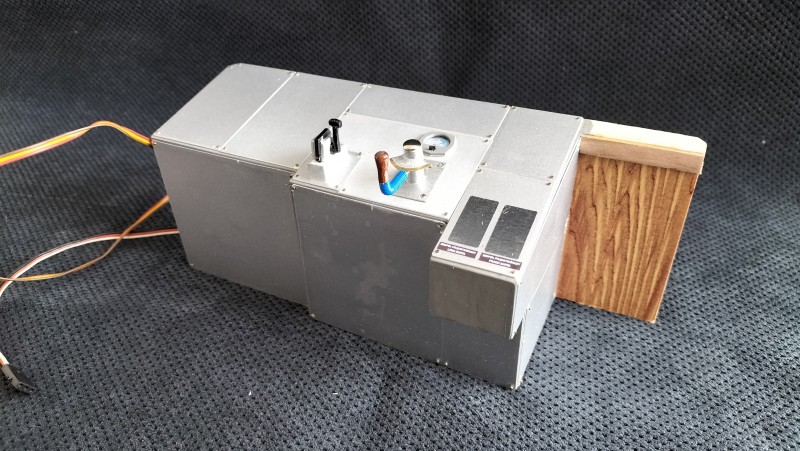

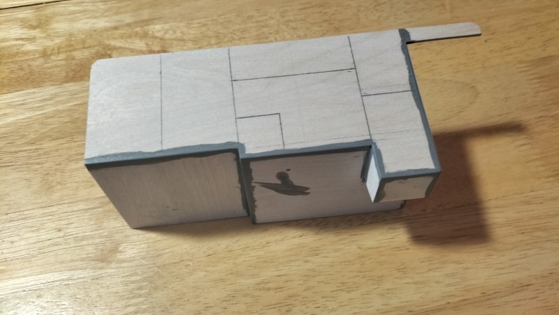

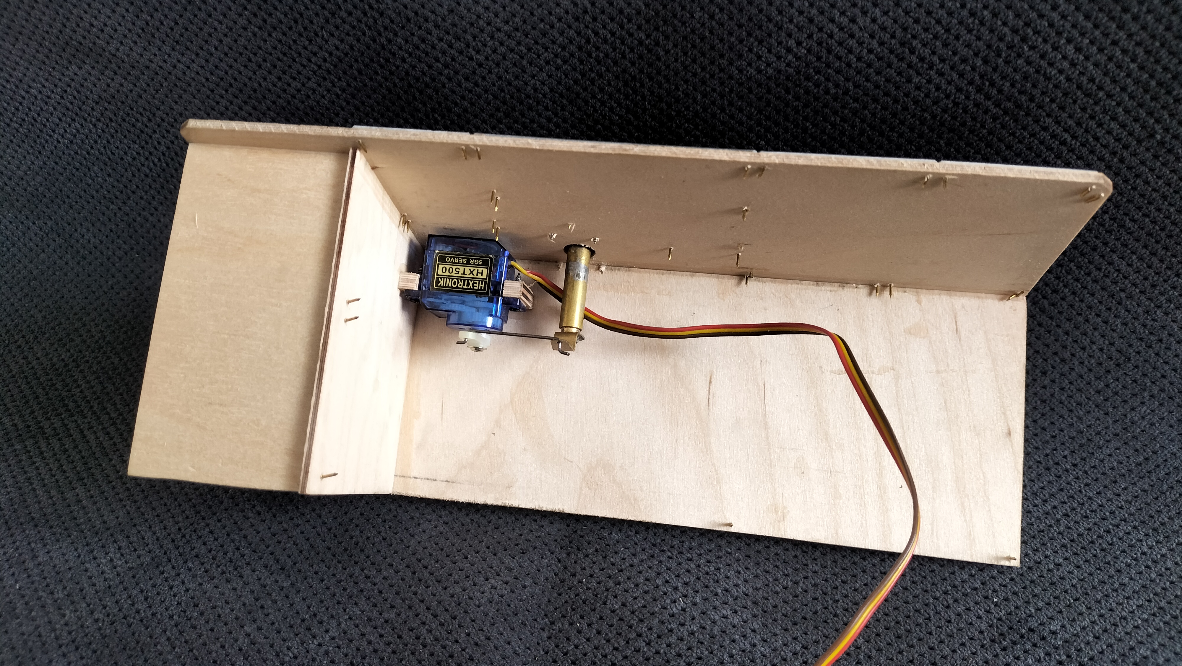

Zgodnie z sugestiami kolegów poprawiłem oświetlenie sterówki. Zostało osłabione poprzez wlutowanie rezystora. Pulpit sterowniczy jak zauważycie najprawdopodobniej zbudowany był na szkielecie ramowym i obłożony panelami z blachy malowanej srebrnym młotkowym. Na tych panelach zamontowane były wszystkie przyrządy. Wykonałem zatem szkielet sklejkowy:
IMG20230623174312.jpg [ 2.01 MiB | Przeglądane 6318 razy ]

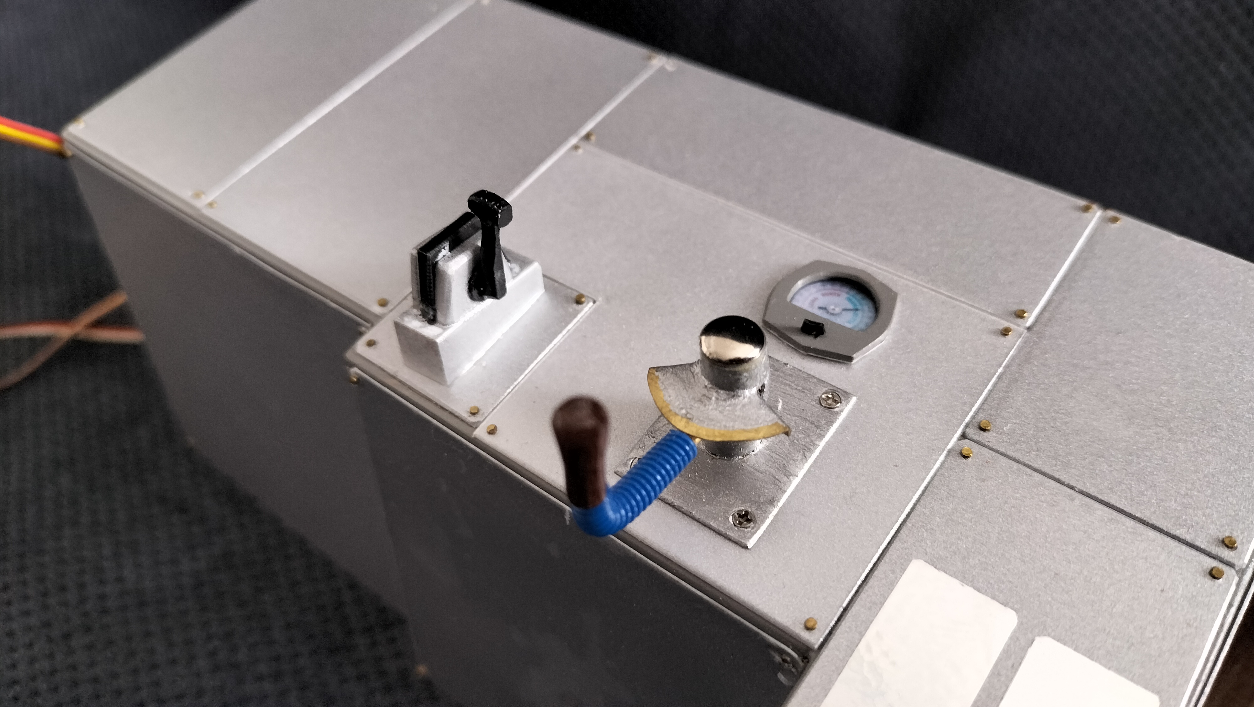

I również zamontowałem panele, ale z polistyrenu pomalowanego srebrnym sprayem do felg.
IMG20230629133800.jpg [ 2.71 MiB | Przeglądane 6318 razy ]
Wajcha steru napędzana małym serwem połączonym kablem "Y" z serwem steru.
IMG20230629133850.jpg [ 2.72 MiB | Przeglądane 6318 razy ]
IMG20230629133825.jpg [ 2 MiB | Przeglądane 6318 razy ]
Jeszcze jest dużo roboty z przyrządami ;) . Wystarczy spojrzeć na powyższe fotki , że jest tego jeszcze bardzo dużo.

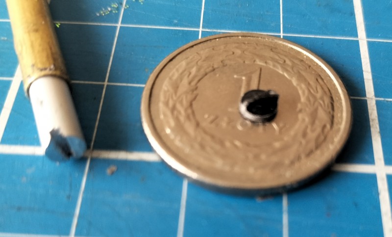

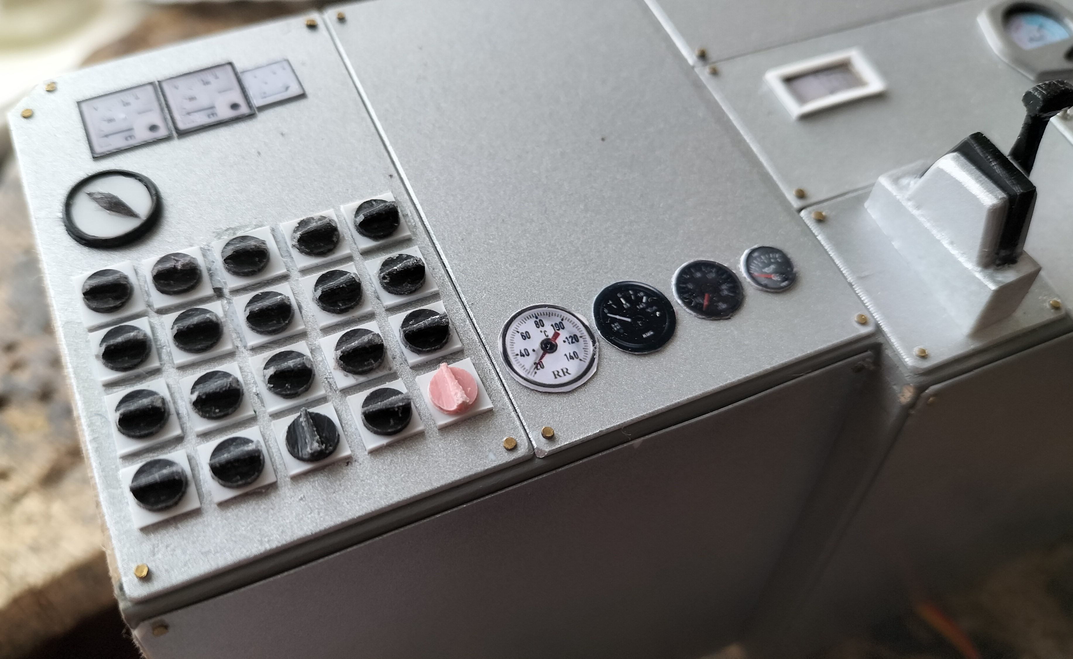

Na wcześniej prezentowanych zdjęciach sterówki statku widać na pulpicie sterowniczym mnogo włączników obrotowych, takich jak ten:
IMG_20230705_123301.jpg [ 215.73 KiB | Przeglądane 6054 razy ]

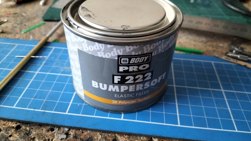

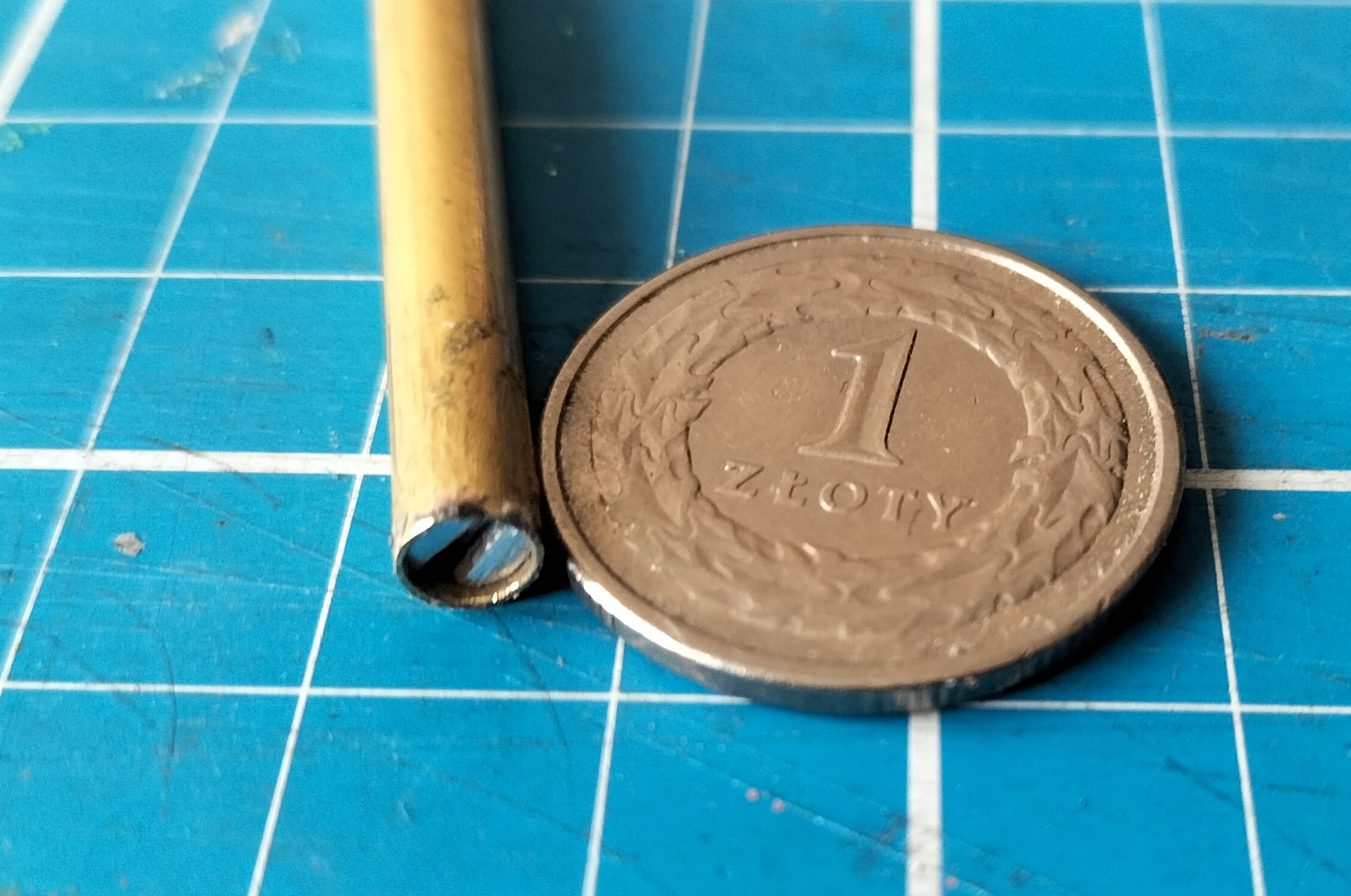

Zastanawiałem się jak wykonać te pokrętła? Malutkie to, i musi być powtarzalne. Z aluminiowego pręta 4mm odpowiednio naciętego wykonałem formę. Pręt w rurce mosiężnej:
IMG_20230705_120952.jpg [ 1.78 MiB | Przeglądane 6054 razy ]
Materiał pokrętła to czarna elastyczna szpachlówka poliestrowa do naprawy zderzaków aut.
IMG20230705122121.jpg [ 1.97 MiB | Przeglądane 6054 razy ]
IMG_20230705_121104.jpg [ 1.57 MiB | Przeglądane 6054 razy ]
I gotowe pokrętło 4mm. Może nie jest identyczne, ale jest. Bardziej przypomina kurek od kuchenki gazowej :lol:
IMG_20230705_121040.jpg [ 1.38 MiB | Przeglądane 6054 razy ]
Wielokrotne powtórzenia i pulpit się zapełnia:
