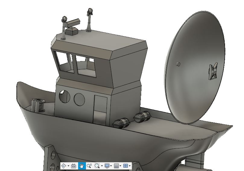

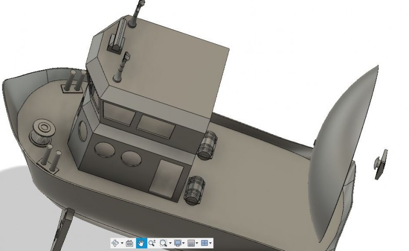

Aktualnie rysuje się wielki radioteleskop na wzorze naszego Kopernika (RT-4). Jakoś mi wpadło w oko takie połączenie w serialu:

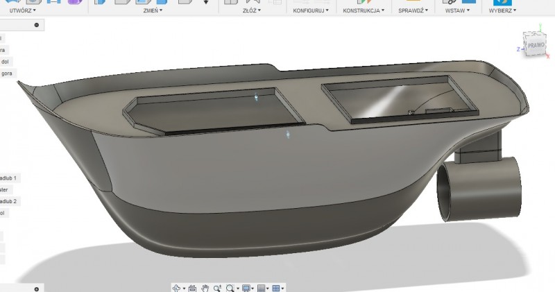

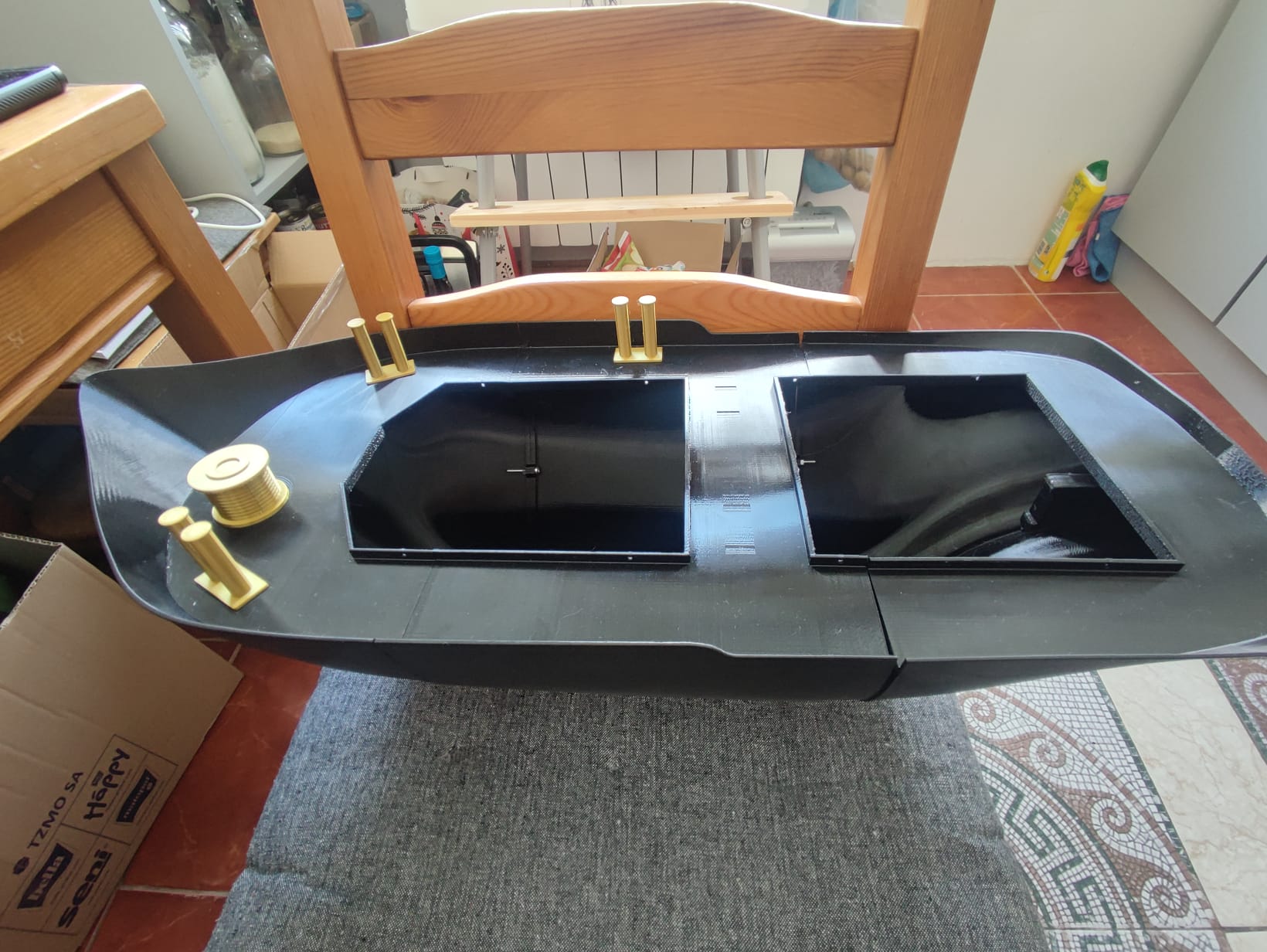

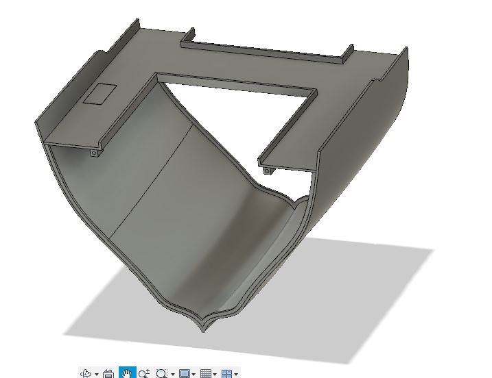

Kadłub został troszkę poprawiony w paru miejscach, a podkład chwilowo dostał dziur:
kuter_01.jpg [ 86.87 KiB | Przeglądane 3975 razy ]
I najgorsze klikanie, czyli podział i dorabienie wspomagaczy późniejszego złożenia tego do kupy:
kuter_02.jpg [ 32.89 KiB | Przeglądane 3975 razy ]
więc być może niedługo będzie druk...

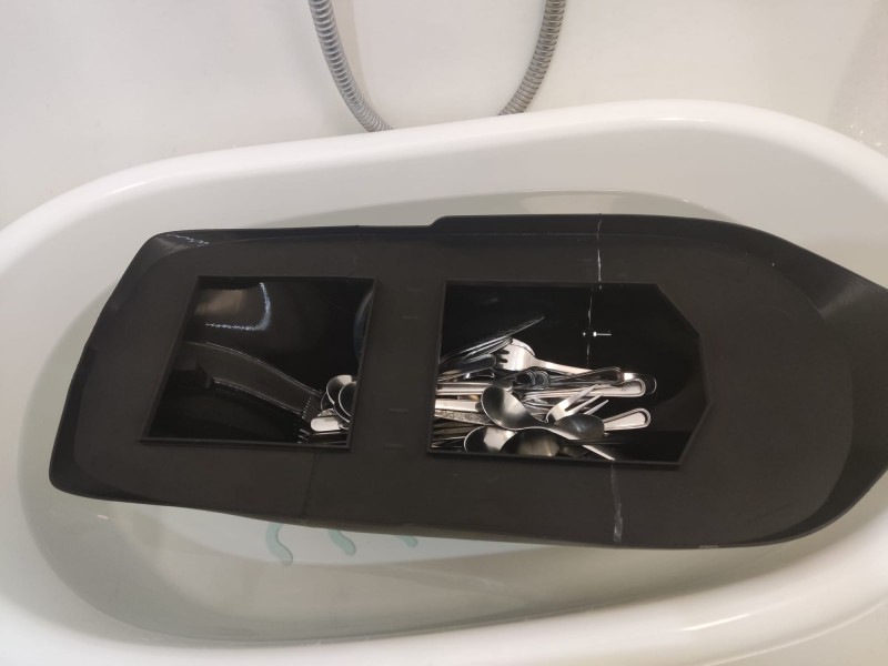

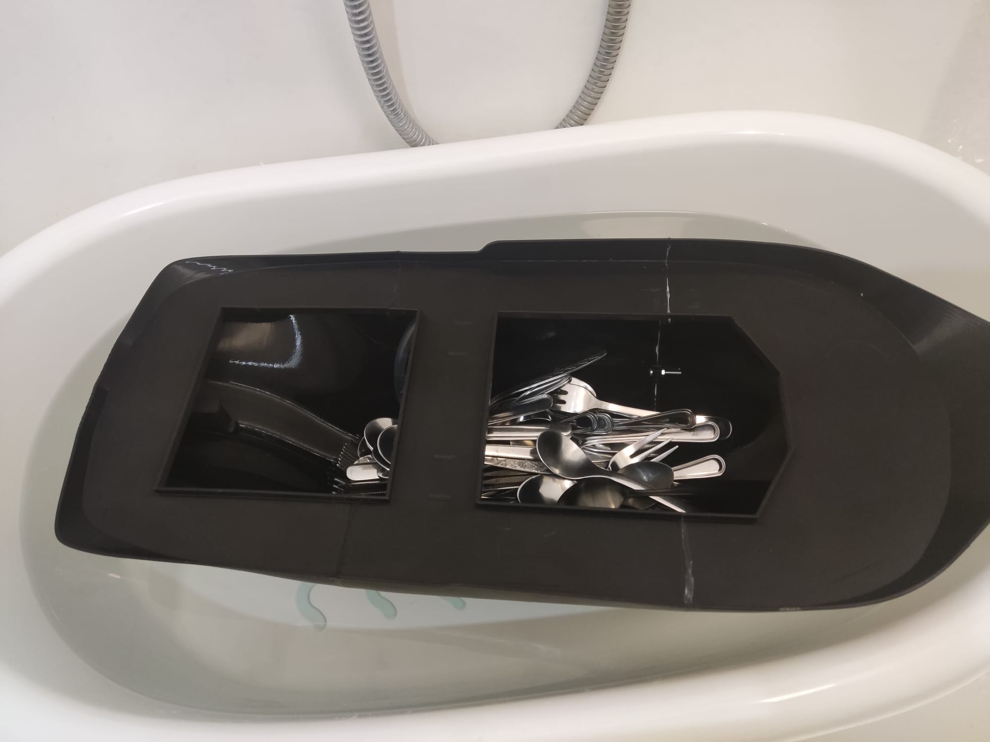

1,8 kg sztućców mniej więcej załatwia sprawę balastu
Zdjęcie WhatsApp 2025-09-07 o 09.30.56_fffb6fa3.jpg [ 103.77 KiB | Przeglądane 3465 razy ]
Pływa, nie tonie, siedzi stabilnie tam gdzie ma być.

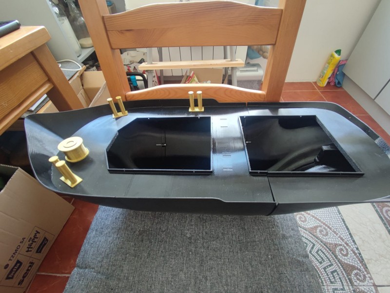

Tu jeszcze na sucho bez klejenia:

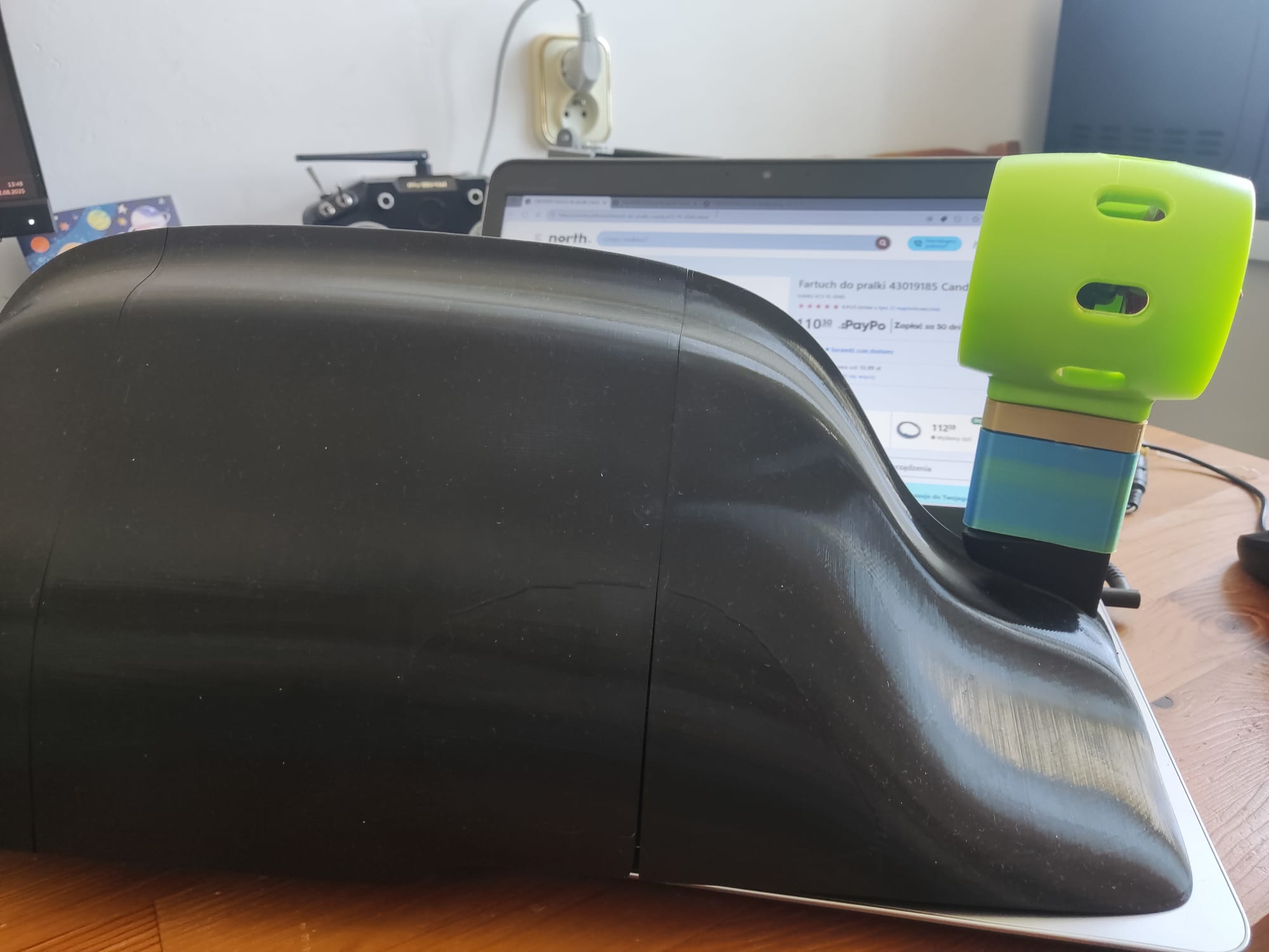

No ta z filmu jest sporo mniejsza, ja tu mam 53cm długości kadłuba. Teraz robi się stojaczek żeby można się było zająć napędem.
