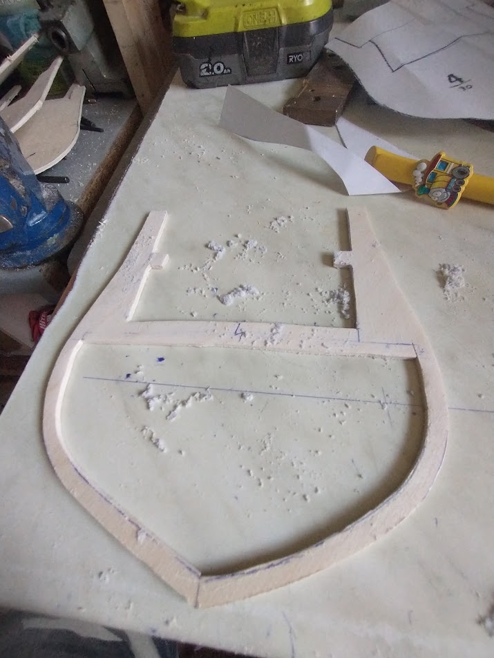

Plany dostałem od admina Kogi. Początki wycinania . Na szlifowanie przyjdzie czas .

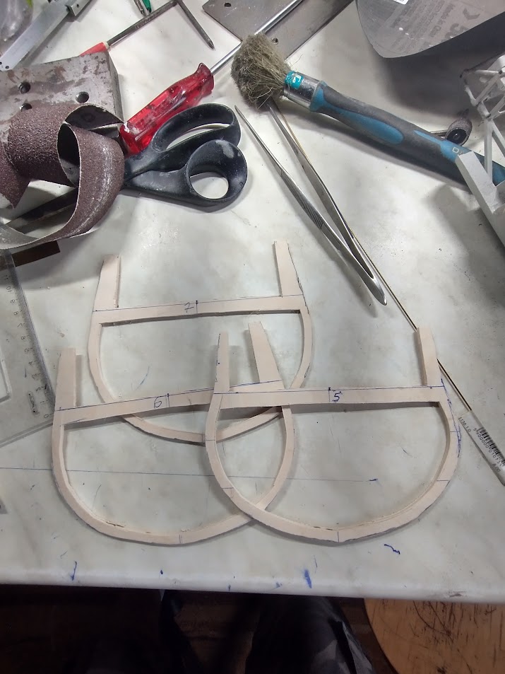

Oglądam Twoją relację i od razu na początku chce zwrócić zasadniczą uwagę. W Twoich wpisach zakładasz, że model będzie pływający. Ty jednak popełniłeś błąd i budujesz jako wystawowy. W modelu pływającym musisz mieć pusty kadłub. Do zamontowania wszystkich mechanizmów, instalacji elektrycznej, sterowania. U Ciebie to wygląda, że robisz wręgi pełne, jak się klei Małego Modelarza. Przy tak zabudowanym, klatkowym szkielecie będzie Ci niezwykle trudno pomontować wszystkie urzadzenia we wnętrzu kadłuba. Zwróć uwagę na pierwsze zdjęcia szkieletu kadłuba w mojej relacji z budowy pływającego Pilota 20. Kilka relacji poniżej Twojej tu na forum. ;)

Jarku nie naraz ale już wycinam . Tylko musze robić po kolei aby czegoś nie pominąć .
