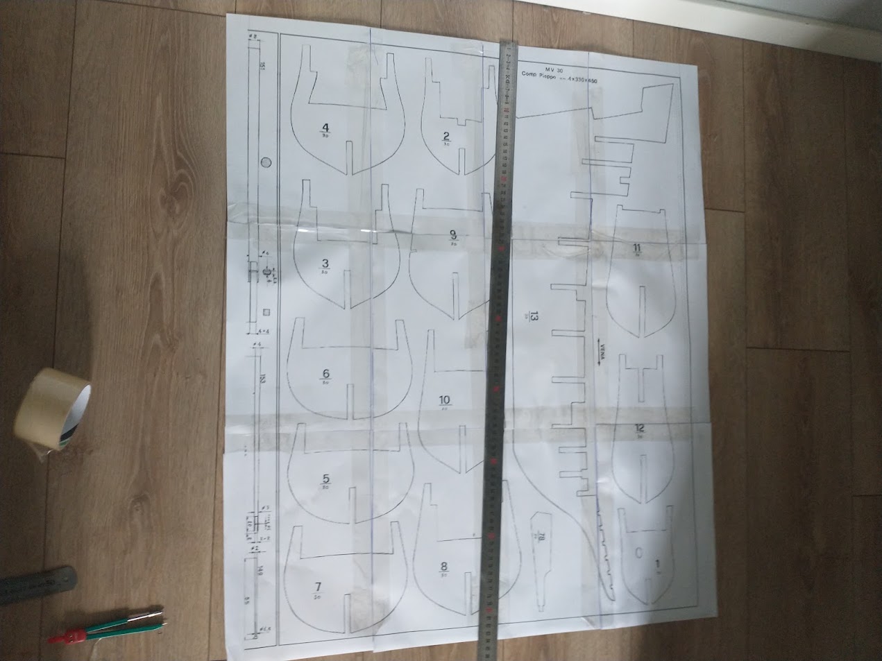

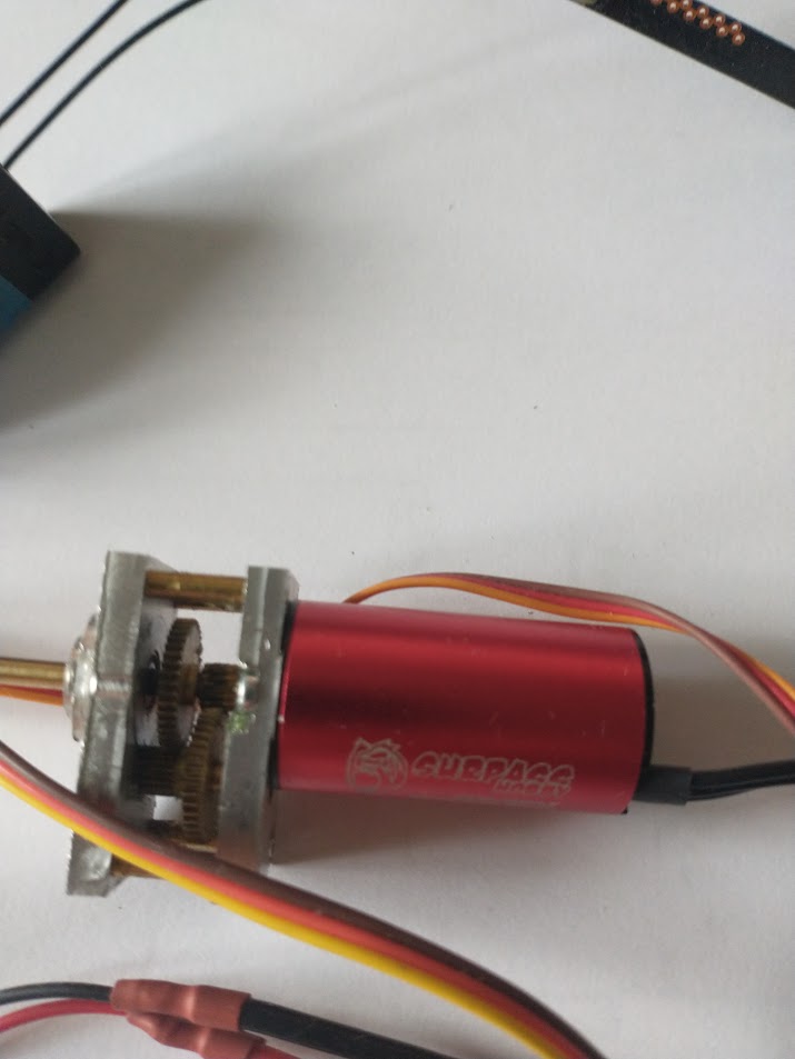

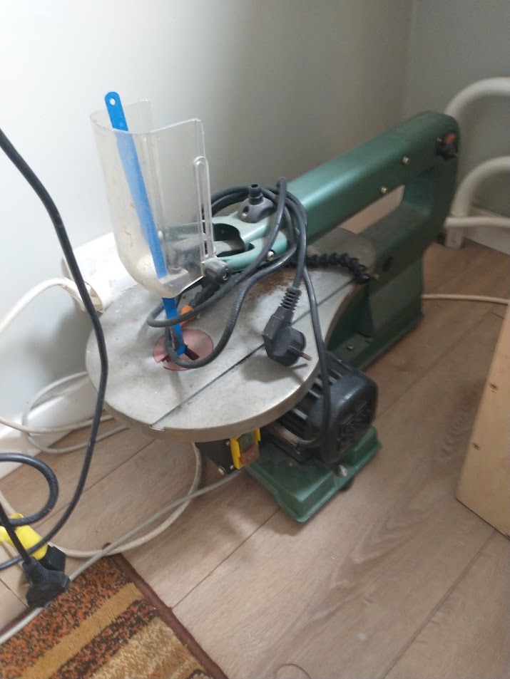

Zaproszę do oglądania budowy żaglowca Golden Hind . Załozenia mały silniczek w razie braku wiatru , ruchome maszty i takie inne pierdołki . Co wyniknie zobaczymy . Projekt raczej na kilka lat . Silnik już zmajstrowałem z przekładnią . Plany wydrukowane teraz muszę zgromadzić sklejkę parę tubek kleju . Maszyna do wycinania gotowa tylko musze piłeczki do wycinania zakupić . Silnik z przekładni a 1:6 gotowy .

Te plany to z małego modelarza tzn. wycinanki? Będę kibicował w budowie

Te plany to z małego modelarza tzn. wycinanki? ]

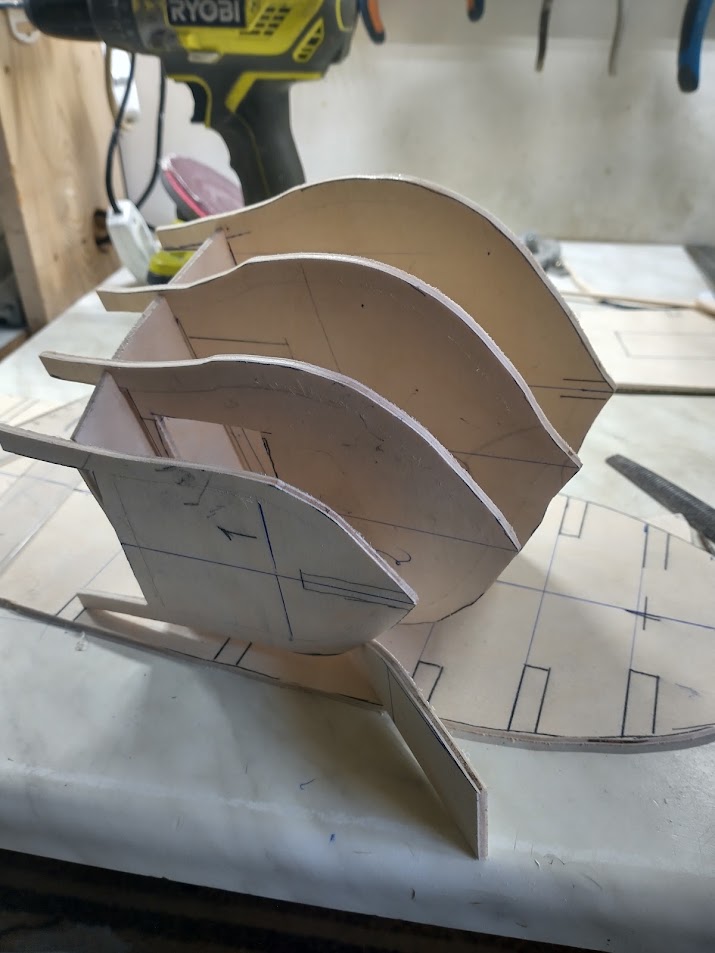

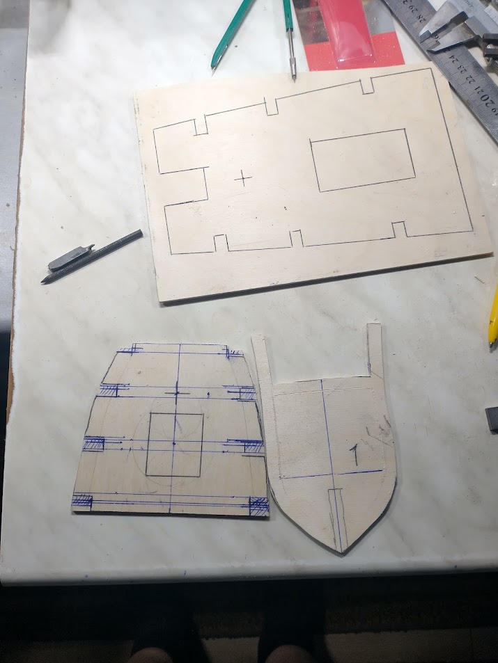

Plany dostałem od admina Kogi. Początki wycinania . Na szlifowanie przyjdzie czas .

Witaj Jacku.
Oglądam Twoją relację i od razu na początku chce zwrócić zasadniczą uwagę. W Twoich wpisach zakładasz, że model będzie pływający. Ty jednak popełniłeś błąd i budujesz jako wystawowy. W modelu pływającym musisz mieć pusty kadłub. Do zamontowania wszystkich mechanizmów, instalacji elektrycznej, sterowania. U Ciebie to wygląda, że robisz wręgi pełne, jak się klei Małego Modelarza. Przy tak zabudowanym, klatkowym szkielecie będzie Ci niezwykle trudno pomontować wszystkie urzadzenia we wnętrzu kadłuba. Zwróć uwagę na pierwsze zdjęcia szkieletu kadłuba w mojej relacji z budowy pływającego Pilota 20. Kilka relacji poniżej Twojej tu na forum. ;)
