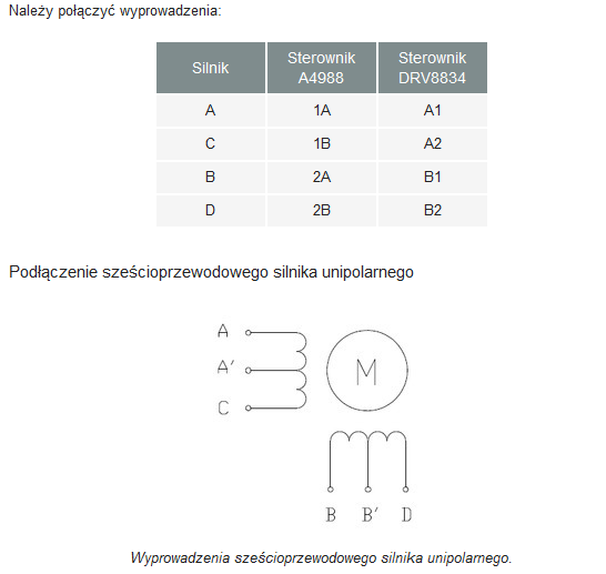

Witam, zrobiłem ploter sterowany arduino uno z cnc shield i DRV8825. Posiadam silniki krokowe 1.8° 2,5V 2A unipolarny dwa przewody są luźne.
silniki podłączyłem jak na tym schemacie znalazłem dwie pary a pozostałe dwa przewody są luźne

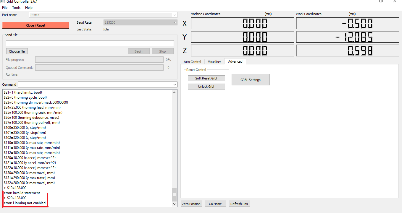

Rozmiary maszyny to 500x500mm napędzane prętem M8. Pierwszy problem polega na tym, że silniki kręcą się bardzo wolno około pól obrotu na sekundę bez względu na to jakie parametry wpisuje w grbl controller 3.6.1 wersja grbl wgrana na arduino to grbl_v0_9j_atmega328p_16mhz_115200. Zasilacz wziąłem ze starego komputera ATX 400W który na wiązce 12v ma 14A.

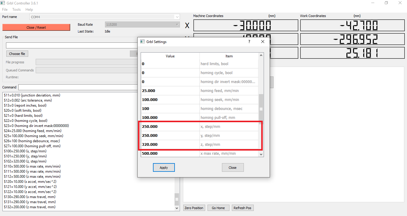

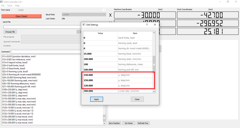

pytanie czy to jest spowodowane tym, że ten zasilacz nie daje rady czy może drugim problemem który mam z Arduino? wygląda to w ten sposób że w grbl controller nie mam możliwości zmienić w ustawieniach żadnych wartości po porostu gdy wpisuje jakieś wartości to wracają one to ustawień oryginalnych.
Przez to ze wraca ciągle do tych ustawień nie mam możliwości wyregulować maszynę

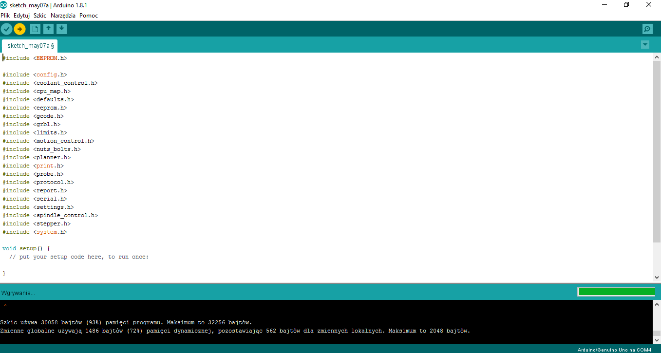

Próbuje a arduino IDE wyczyścić eeprom lub wgrać jakikolwiek inny szkic lecz za każdym razem wyświetla się komunikat o pamięci

Dwa. Zmiana parametrów w GRBL. Jeśli nie udaje się wpisać ich w graficznej wersji czyli tak jak to robisz, spróbuj wpisać ręcznie komendy dla $100, $101 i $102
czyli na przykład:
Kod:
$100 = 40.200
Błąd trzeci. Na Twoim zrzucie widać kod Grbl ale to jest tylko wycinek tego co powinno tu być. Każda linijka #include mówi, że będzie taka zakładka czyli plik, który zawiera dodatkowy kod programu. Czyli brakuje Ci jakiś 21 plików w tym katalogu żeby poprawnie skompilować kod.
Dodam od siebie, że miałem podobny problem. Graficzna wersja ma prawdopodobnie format danych do starszej wersji grbl. Trzeba bardzo uważnie sprawdzić wszystkie parametry programu grbl, bo usiłując zmienić komendy w trybie graficznym, zmieniają się zupełnie inne parametry niż wybraliśmy w formularzu! Jeśli akurat format wprowadzanego parametru nie jest zgodny z formatem rzeczywiście wprowadzanym, dostajemy komunikat o błędzie jak w podanym przez kolegę przykładzie.
 Tytuł: Re: Problem z ploterem
PostNapisane: niedziela, 7 maja 2017, 20:19
No i ta zmiana w linii komend jest chyba najbezpieczniejsza, bo wcześniej widać co faktycznie co w której linii i pod którym $ siedzi
PostNapisane: niedziela, 7 maja 2017, 21:05
U mnie też graficzna wersja nie zapisywała albo zmieniała nie ten parametr, tylko w linii komend wpisywało parametry poprawnie.

No i brawo kapitanie mamy to! :D faktycznie komendy trzeba wprowadzać z konsoli widocznie jest jakiś błąd i tak jak pisze MarekJ komendy nie odpowiadają tym granicznym ale od razu silniki dostały kopa jutro się pobawię z ustawieniem wszystkiego.
Wielkie dzięki Panowie :D
