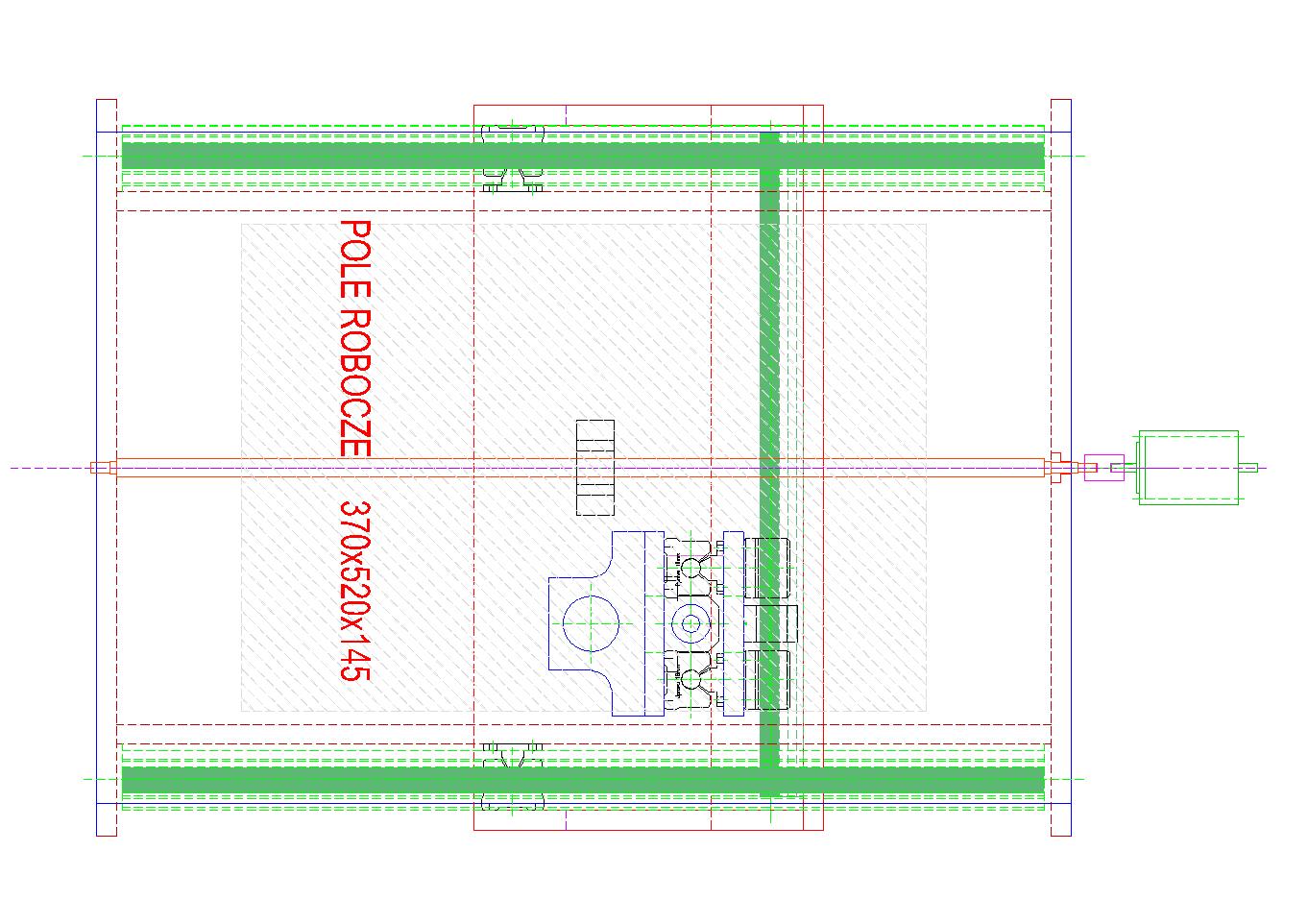

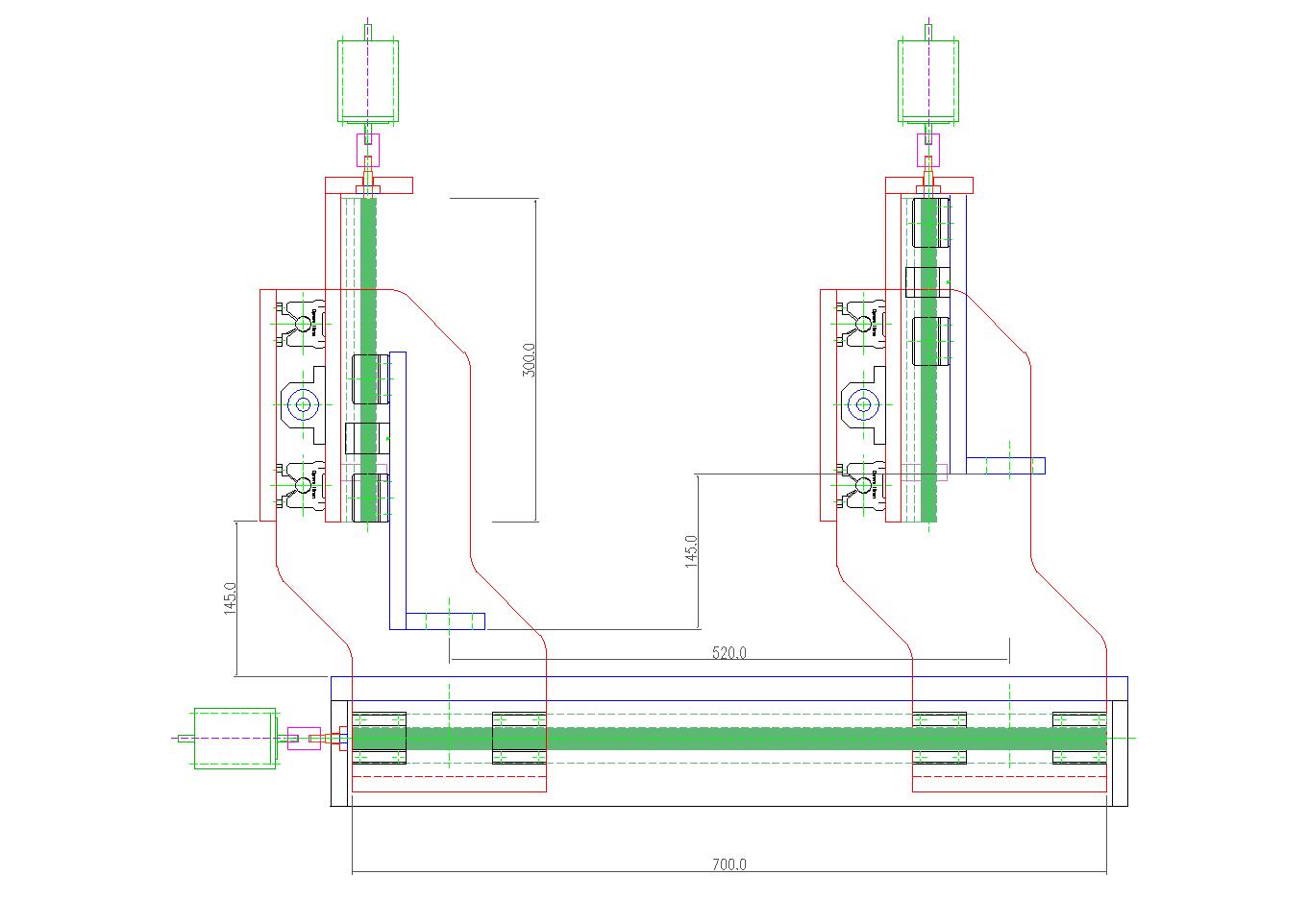

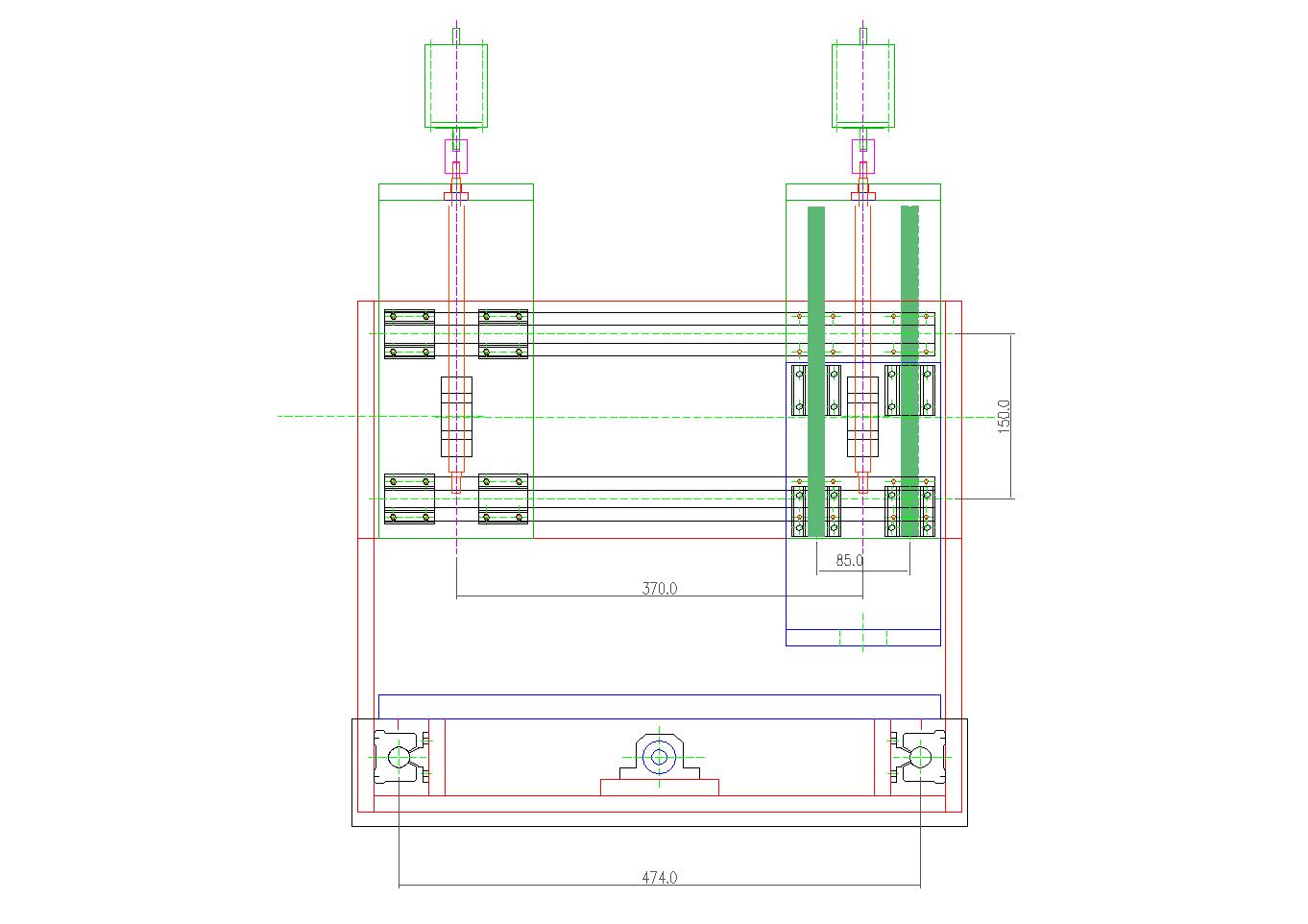

W ramach postanowienia końcoworocznego wpadłem na pomysł żeby zbudować frezarkę, Andrzejowi się pomysł spodobał, no to budujemy. No może na razie nie budujemy, a snujemy rozważania i obmyślamy konstrukcję oraz kompletujemy sprzęt. Dzięki poradzie merytorycznemej innego Andzeja (ANDYXYZ na forach) i dzięki jego życzliwości mamy również sterownik CNC oraz zasilacz. Wrzeciono (w postaci szlifierki prostej 600W) jest już w drodze i będzie w poniedziałek.
Część założeń:
- posuw osi X zrealizowany poprzez posuw bramy
- oś X na wałkach prostych 20 mm i łożyskach liniowych
- oś Y i Z na wałkach prostych 16 mm i łożyskach liniowych
- napęd wszystkich osi za pomocą śrub trapezowych 12x3 i nakrętek poliamidowych
Pierwornie plan zakładał zbudowanie maszyny podobnej do konstrukcji sprzedawanej pod nazwą Fireball V90.

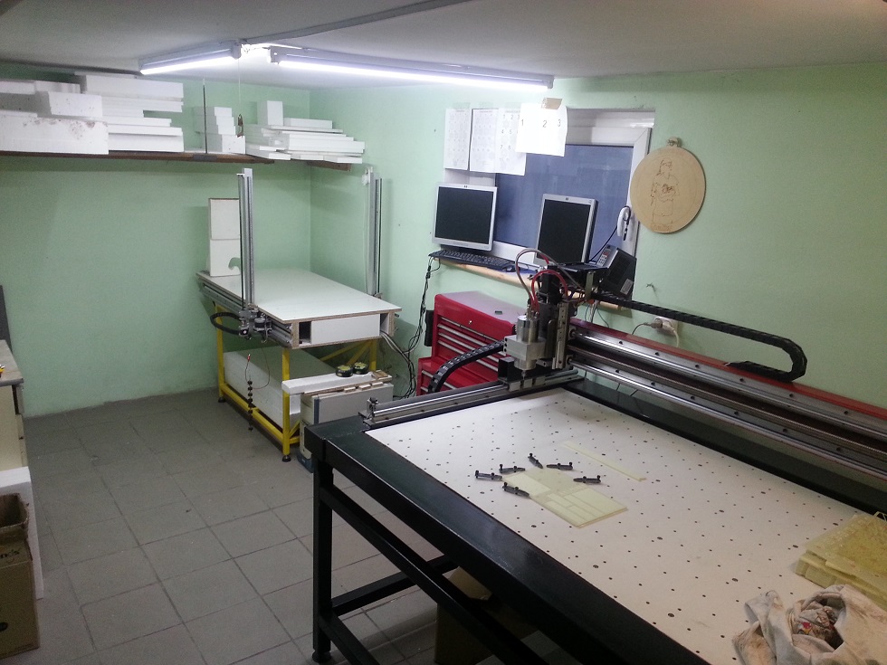

Choć pewnie i będzie te 200kg stali to przydałoby się jeszcze 200kg bo musiałem ograniczyć przejazdy i przyspieszenia bo podstawa za słaba ;)
Tak wygląda moje 15m2. Z tyłu nowy styroploter a jeszcze jeden się buduje.

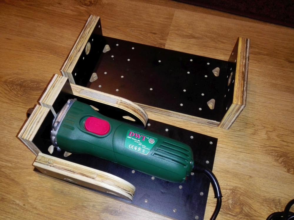

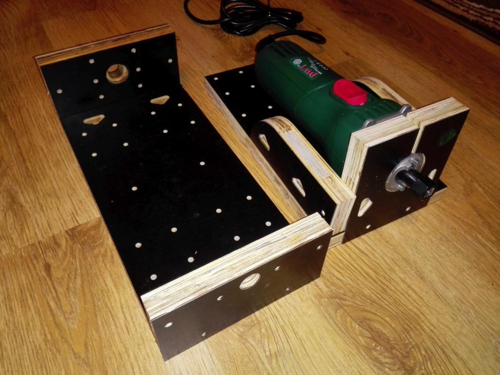

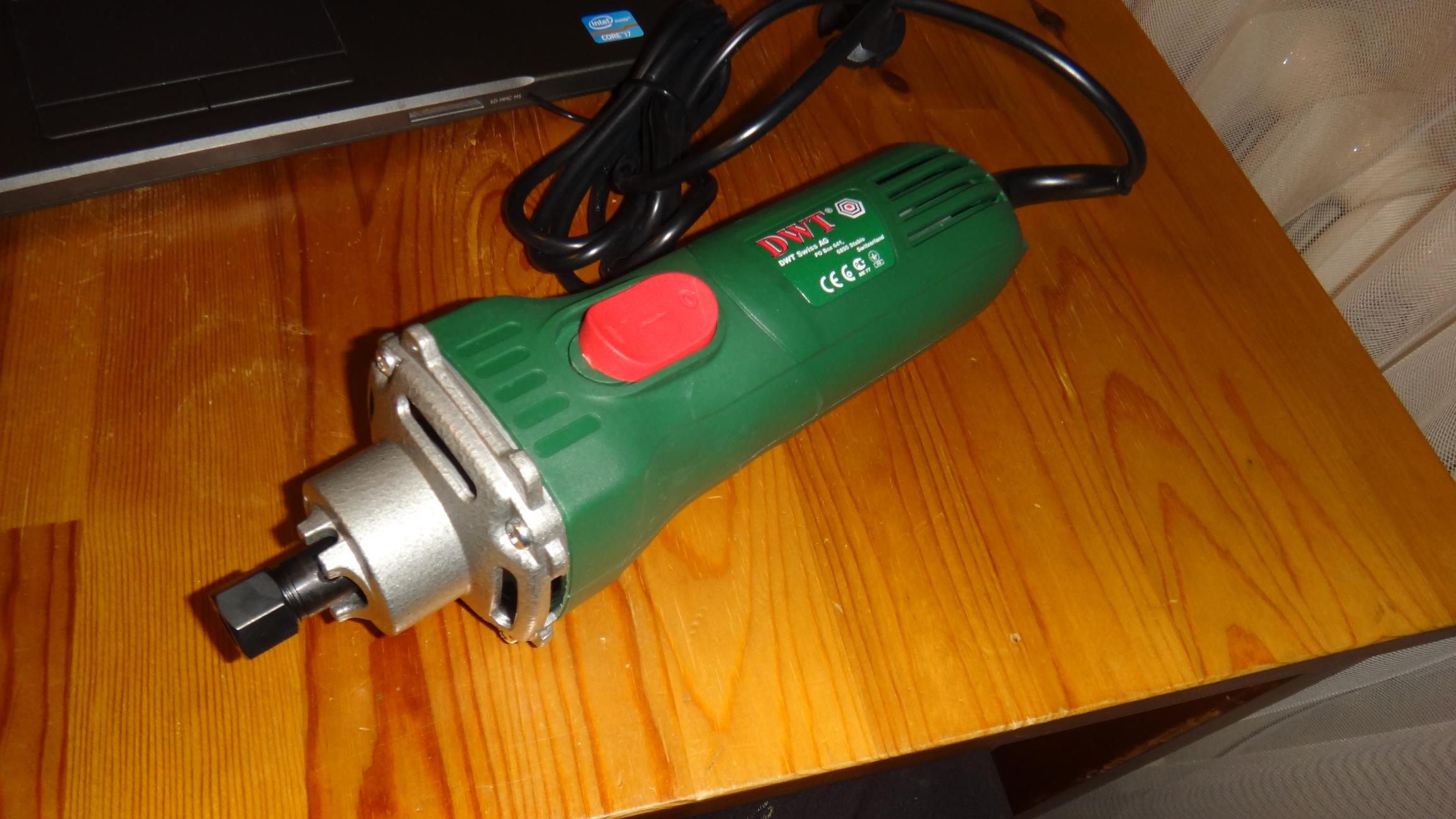

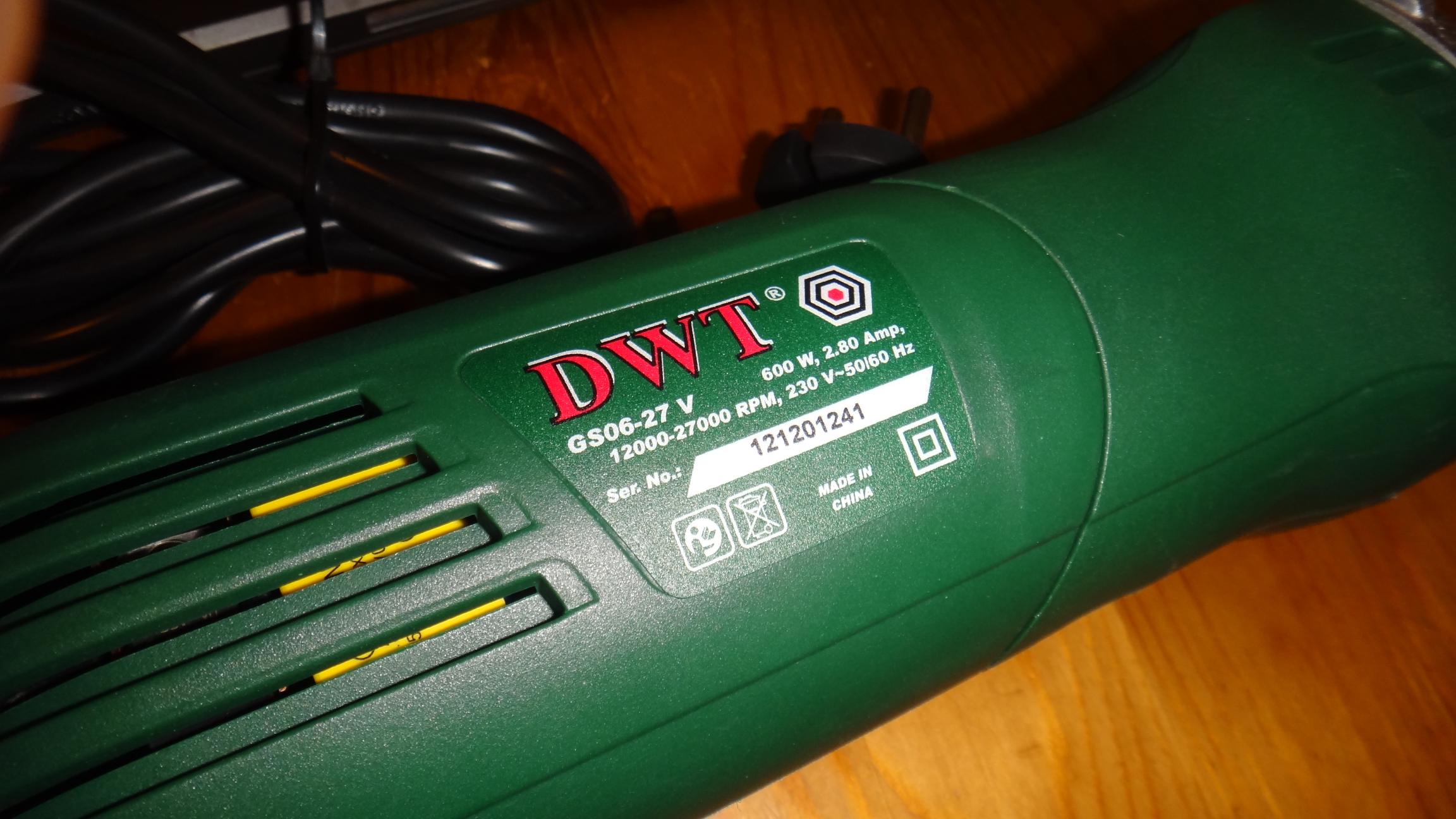

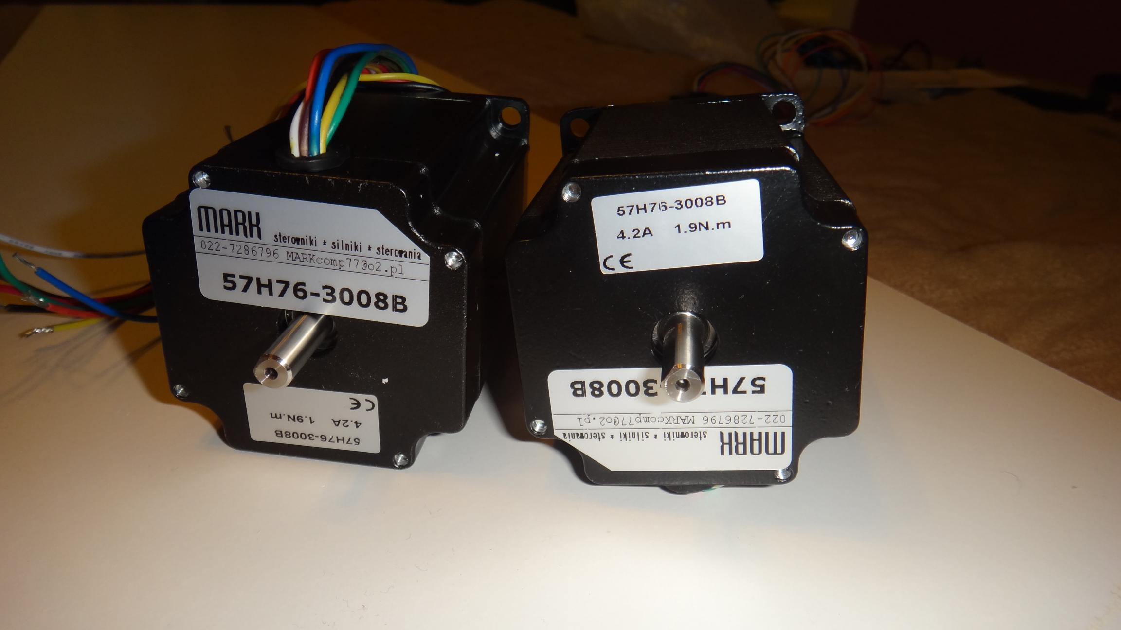

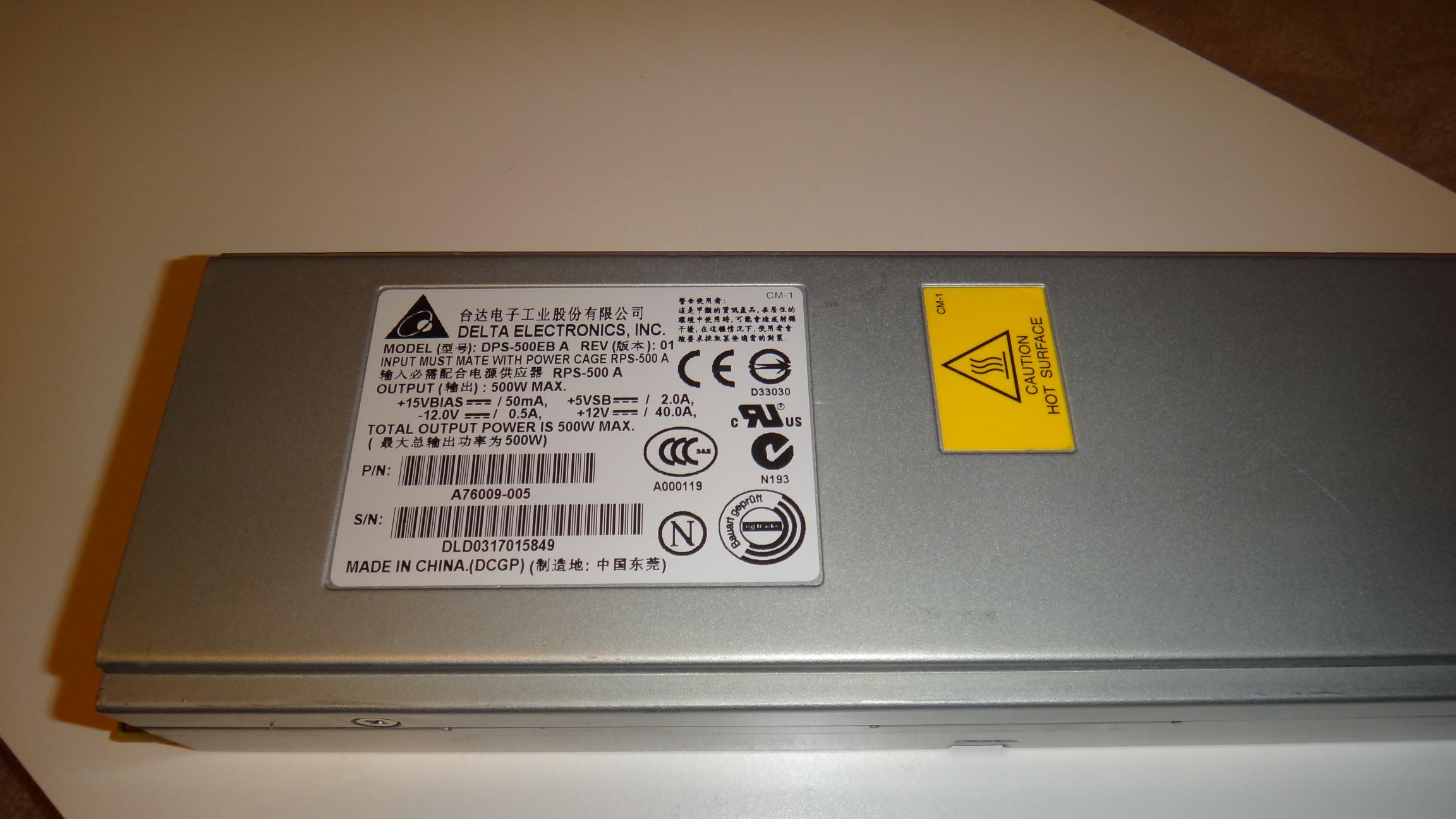

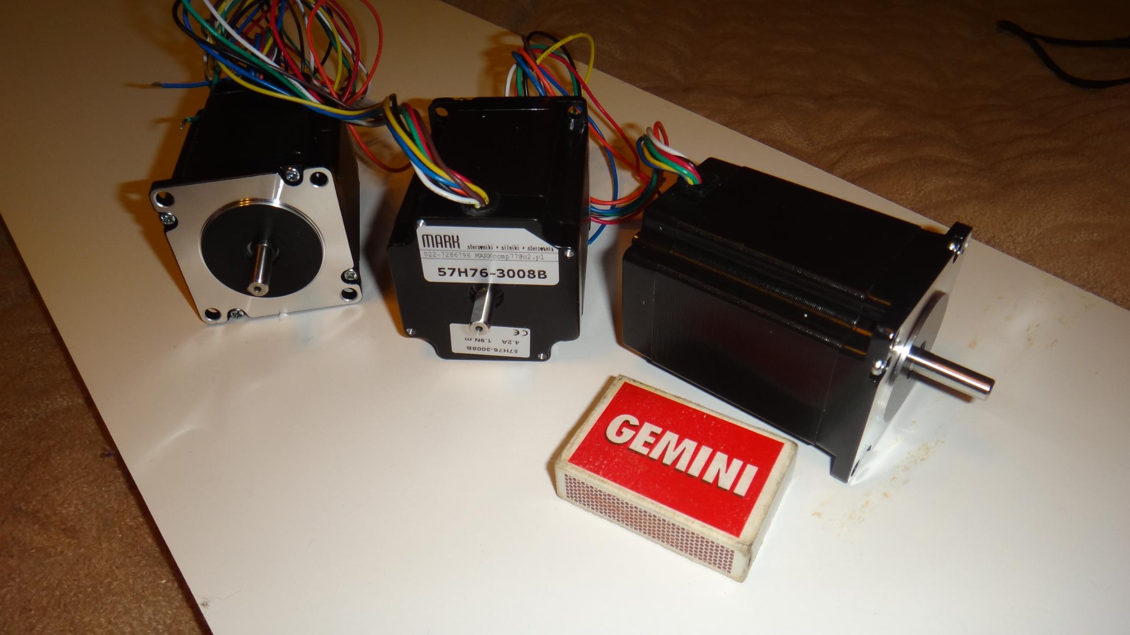

Zakładane pole robocze 550 x 350 x ??? :) Maszyna we wstępnym założeniu do hobbystycznej obróbki drewna, laminatu, pianki, może jakieś niemalowane amelinium.
Wrzeciono dotarło, jest to szlifierka prosta DWT 600W w wersji krótkiej z regulacją obrotów od 12000 do 27000 obrotów. Średnica mocowania to 43 mm. Mocowanie nie jest jednak idealnie cylindryczne, lecz stożkowe - kierunek stożka będzie wypychać wrzeciono ku górze, ale jest pomysł na rozwiązanie tego potencjalnego problemu. Dołączona tulejka ma średnicę wewnętrzną 6 mm i pasuje do narzędzi właśnie z takim trzpieniem. Można jednak dobrać jakąś redukcję z 6 do 3 (ponoć trochę bije...) albo tulejkę od innych narzędzi na 3 lub 3.175 mm, tylko trzeba poczytać i poszukać. Bo narzędzia na trzpieniu 6 mm raczej ciężko znaleźć, szczególnie w dobrej cenie.

a co ty opowiadasz
kasiore masz to lukaj

Odpalałeś wrzeciono? :-D W sumie mam takie same ale używam je tylko do szlifowania itp. Fajne choć strasznie głośne...

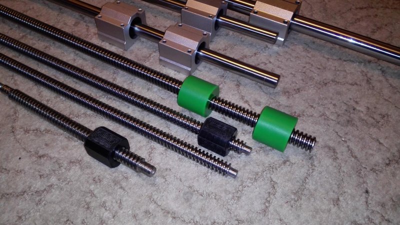

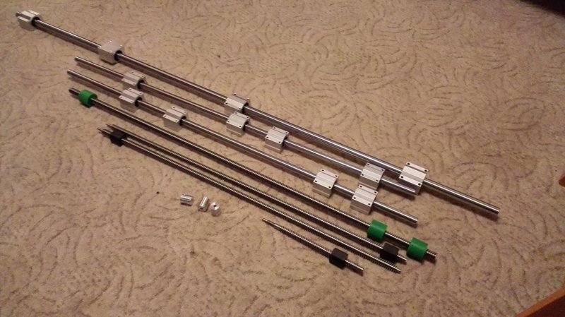

PostNapisane: niedziela, 15 lutego 2015, 20:47

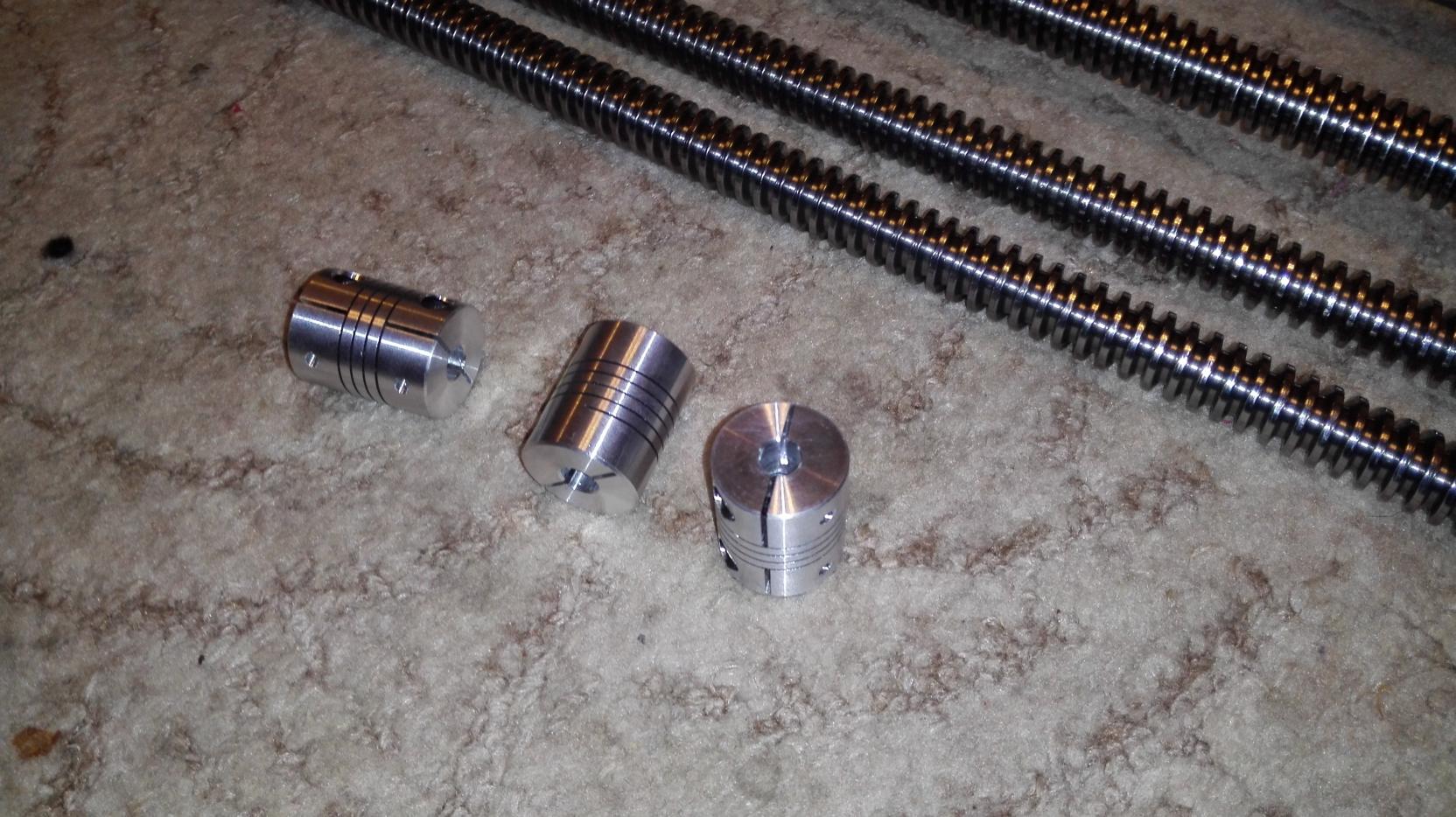

Nie tylko u Adasia coś się dzieje w temacie maszynki CNC, w naszym "projekcie" zakupów ciąg dalszy. Dotarły wałki i łożyska, śruby, nakrętki i sprzęgiełka.
Wałek liniowy 20 mm - 1,5m + 4 łożyska
Wałek liniowy 16mm - 2 x 1m + 2 x 4 łożyska
Śruba trapezowa 16x4 - 1 m (to ta z zielonymi cylindrycznymi nakrętkami poliamidowymi)
Śruby trapezowe 14x4 - 2 x 75 cm + 1 x 20 cm (czarne sfrezowane nakrętki)
Sprzęgiełka elastyczne bezluzowe 6,35 na 6 mm - sztuk 3
w1.jpg [ 234.98 KiB | Przeglądane 23935 razy ]
w2.jpg [ 273.68 KiB | Przeglądane 23935 razy ]
w3.jpg [ 273.83 KiB | Przeglądane 23935 razy ]

PostNapisane: niedziela, 15 lutego 2015, 21:55
Łożyska, wałki, śrubę 16x4 i sprzęgła - coś koło 520 PLNnów, sklep poltech cnc.
Nakrętki 16x4 poliamid zielony - 37 PLN za sztukę, sklep ebmia
Śruby 14x4 i nakrętki do nich - od kolegi Marcina vel Boro09.
Trzeba kupić jeszcze albo śrubę 16x4, albo naktętkę 14x4 (bo te czarne mają delikatne luzy). Śruba 16x4 z nakrękami zielonymi działa trochę ciasno, trzeba będzie rozruszać całość za pomocą wkrętarki.
Do kupienia zostało jeszcze:
Materiał na ramę, łożyska skośne albo oporowe do ułożyskowania śrub trapezowych, jakieś śrubki żeby to poskręcać do kupy. No i usługę pocięcia powiercenia i obtoczenia itp.
tuleja redukcyjna z 6 na 3,175 mm, coby frezy we wrzecionie dało się zamocować.
No i obmyślić jak to w szczegółach ma wyglądać :)

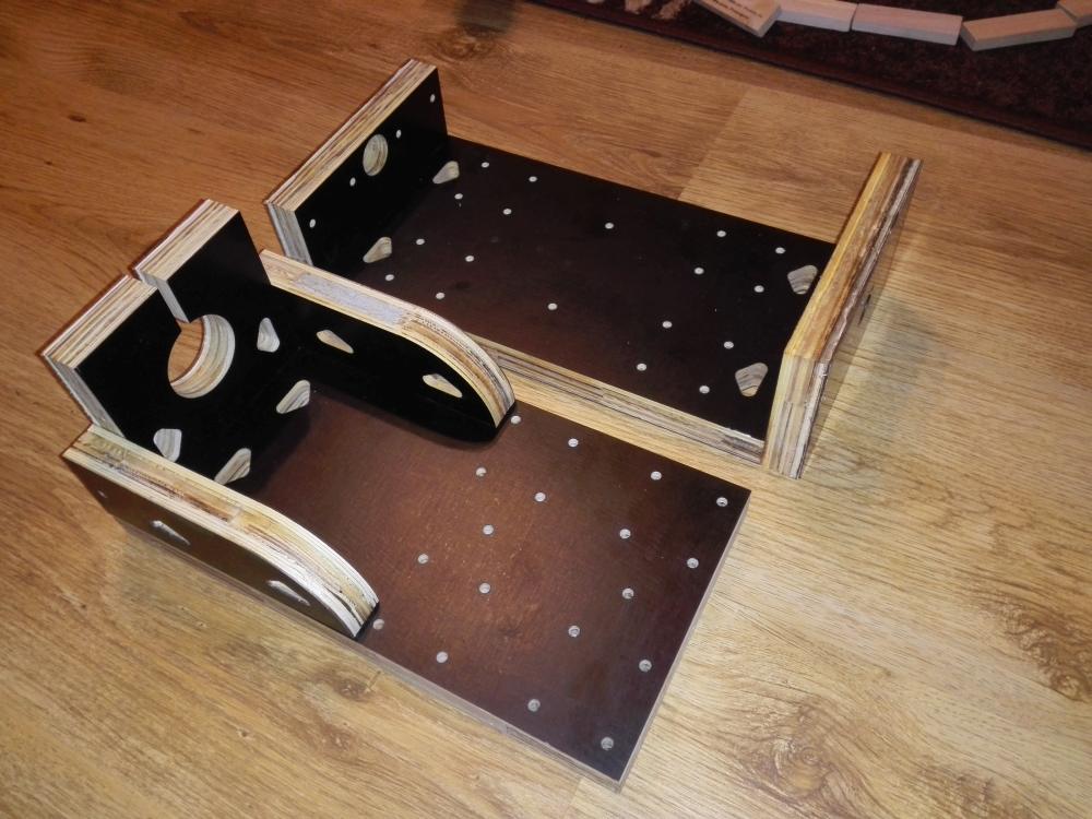

 Tytuł: Re: Frezarka CNC
PostNapisane: środa, 29 kwietnia 2015, 20:18
Temat troszkę posunął się do przodu, wszystkie wałki i śruby są obcięte obrobione i przygotowane .

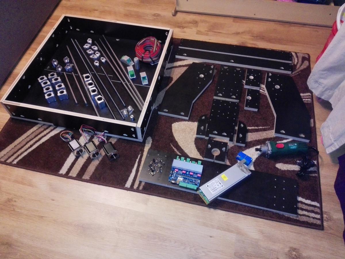

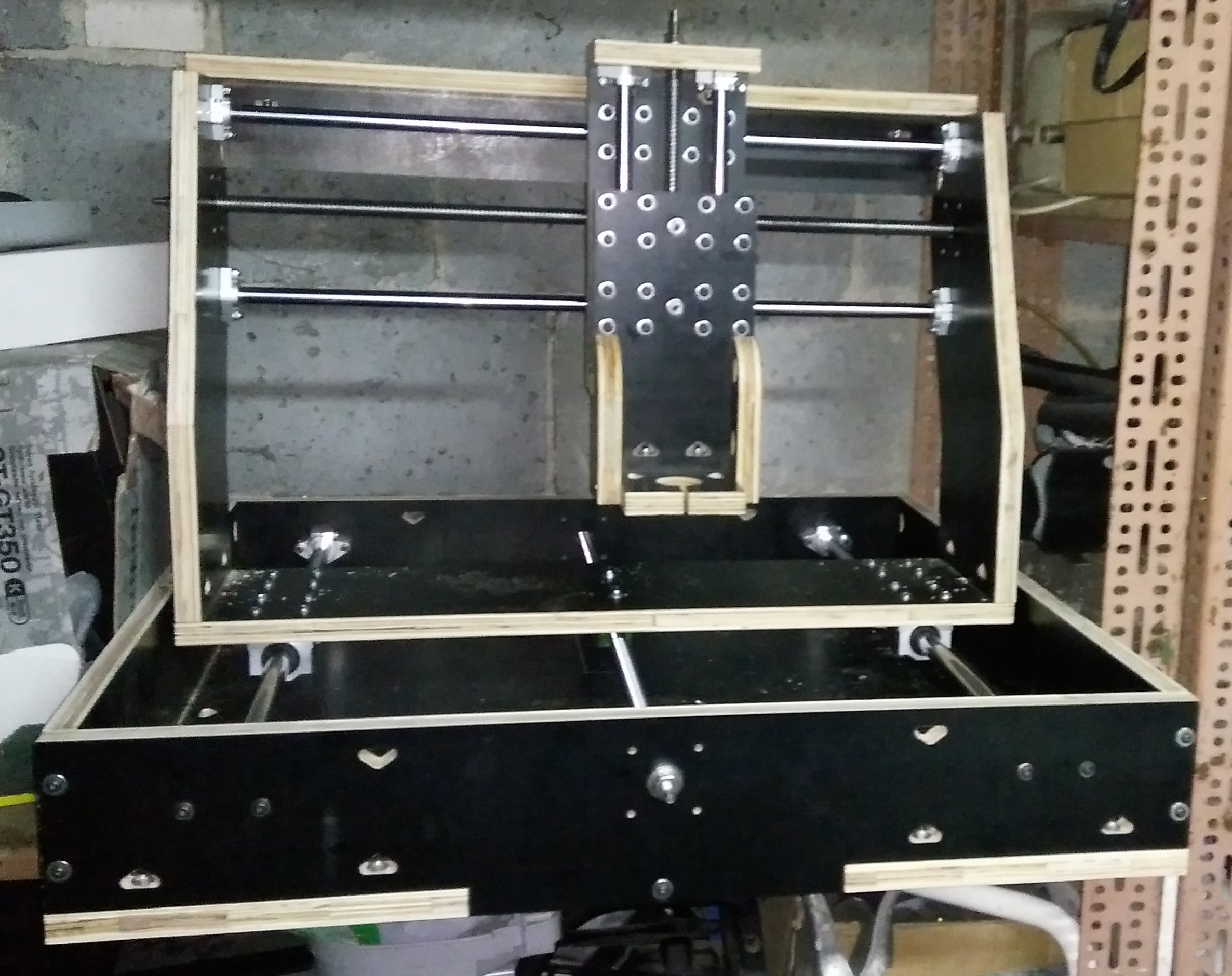

PostNapisane: sobota, 21 listopada 2015, 22:12
Mechanika poskładana ;) Teraz trzeba uzbroić to w elektrykę i elektronikę. Jest szansa, ze w z testowym uruchomieniem uda się wyrobić w rok od pomysłu :)
mechanika1.png [ 7.07 MiB | Przeglądane 18594 razy ]

Chodzi mi o sam blat. Będzie podparty tylko na przedniej i tylnej ściance podstawy?
Pozdrawiam, Jasiek
PostNapisane: sobota, 21 listopada 2015, 22:56
W zasadzie to taki był plan, żeby blat był podparty tylko na tych dwóch ściankach. Tak sobie teraz myślę, że może warto będzie dodać jakieś dodatkowe wsparcie.
PostNapisane: sobota, 21 listopada 2015, 23:01
Posty: 126
Bo wiesz, ugięcie blatu na środku może znacząco wpływać na "nie trzymanie" wymiarów głębokości. To dość istotny czynnik.
Nie chcę ci zabierać pola Z-ki ale proponowałbym pod blat płytę ALU 10mm. Uwierz mi, potraktowałem to minimalistycznie w tym przypadku. :)
Pozdrawiam, Jasiek
PostNapisane: sobota, 21 listopada 2015, 23:25
Pod blat była pierwotnie zakładana płyta MDF albo sklejka +-20mm grubości. Zaleta - jak blat się zużyje można go stosunkowo tanio wymienić, no i montaż obrabianego materiału też się upraszcza. Prawdopodobnie taki pójdzie na początek, choć zanim przyjdzie nam ocenić blat, jeszcze trochę czasu minie. Jak okaże się zbyt miękko, to będziemy wymyślać podpory lub szukać nowego materiału na blat.
