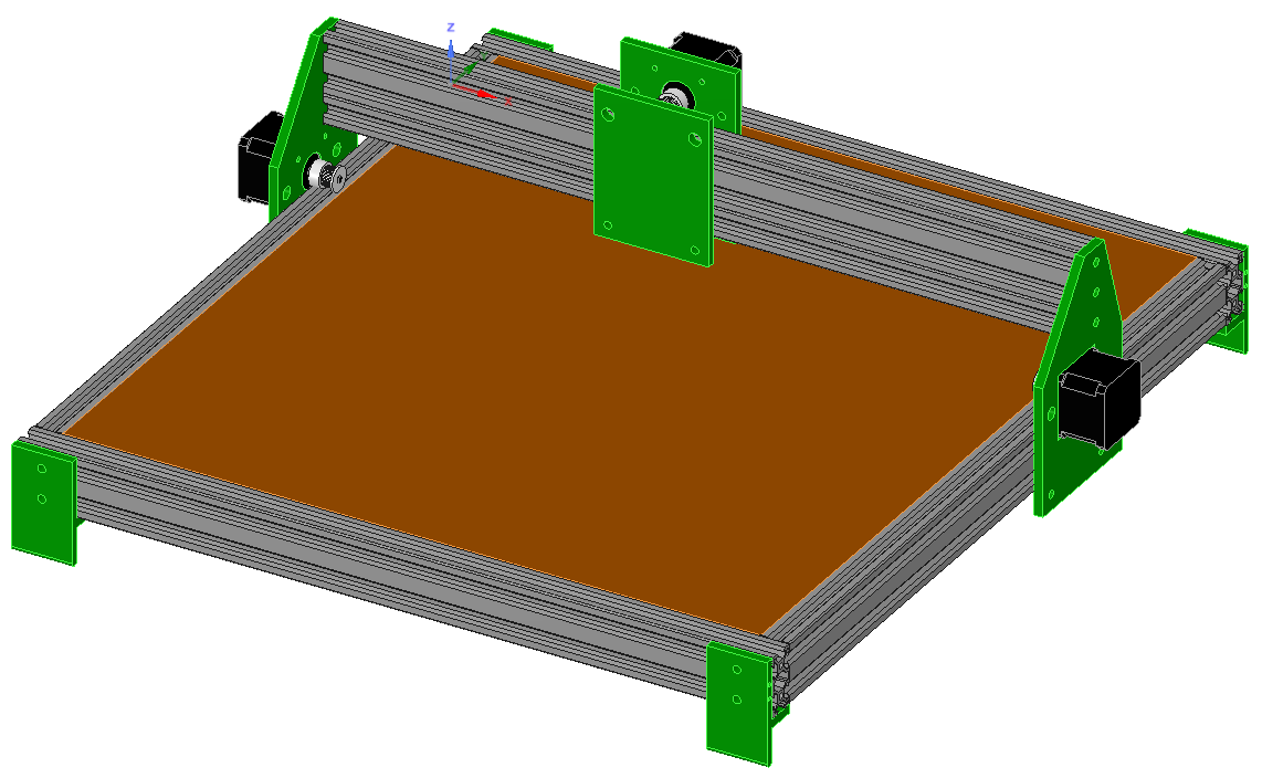

Kasy nie ma na dokończenie rozpoczętych "projektów", więc zacząłem "inwentaryzację" tego co kiedyś zakupiłem, i narodził się pomysł na budowę plotera CNC :mrgreen:
Wykopałem profile openbuilds 20x40 i 20x20 długości 500mm, i poskładałem "wirtualnie" coś takiego:
2017-10-22 09_05_25-Rama - DesignSpark Mechanical.png [ 76.09 KiB | Przeglądane 10716 razy ]

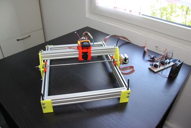

Sugerowałem się projektem takiego plotera laserowego:
Ploter_laser.jpg [ 36.34 KiB | Przeglądane 10716 razy ]
Do "ploterka" mam 4szt silników Nema17 0,55Nm, sterowanie UNO + CNC shield, na wrzeciono jeszcze nie wiem... może jakiś "zalegający" BLDC :roll:
Mam tylko pewne obawy jeśli chodzi o "sztywność" tej konstrukcji... :nieufny: Ale może wystarczy do "nieśpiesznego" cięcia sklejki, pleksi e.t.c. :roll:

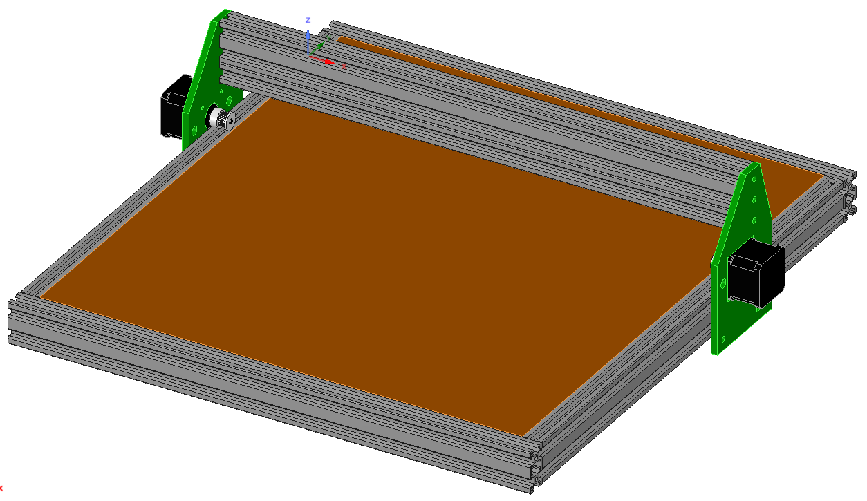

Jeszcze "tylko" oś Z ;)
2017-10-22 13_22_19-Rama - DesignSpark Mechanical.png [ 70.8 KiB | Przeglądane 10691 razy ]

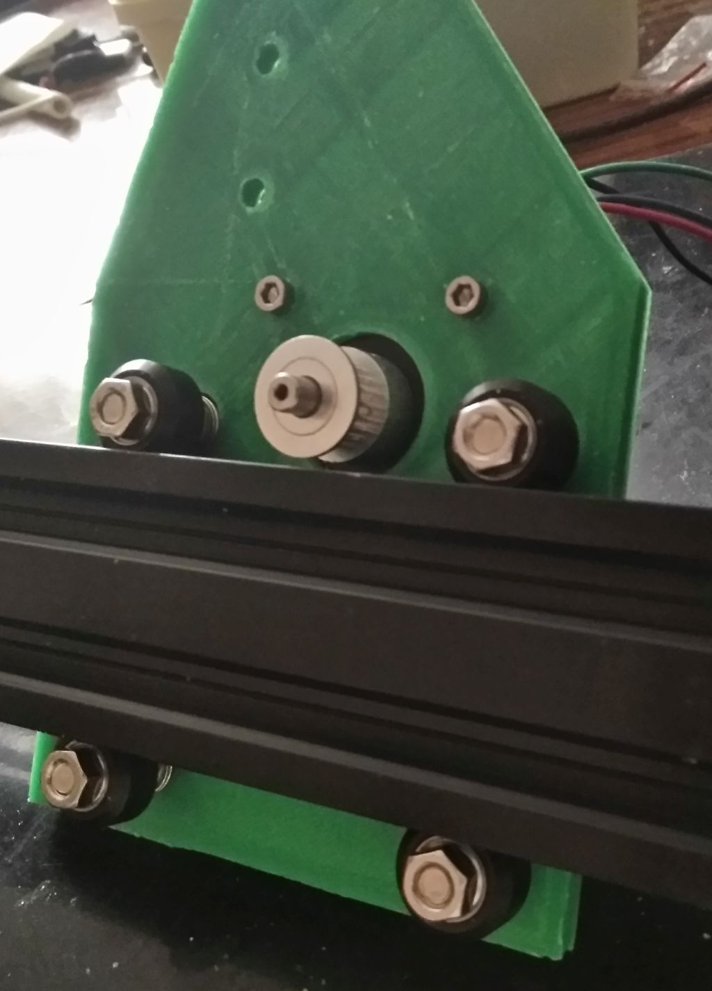

Jeśli myślisz, że te boczki z akrylu wytrzymają to muszę rozczarować, będą się uginać jak głupie.
 Tytuł: Re: Ploterek CNC
PostNapisane: niedziela, 22 października 2017, 12:52

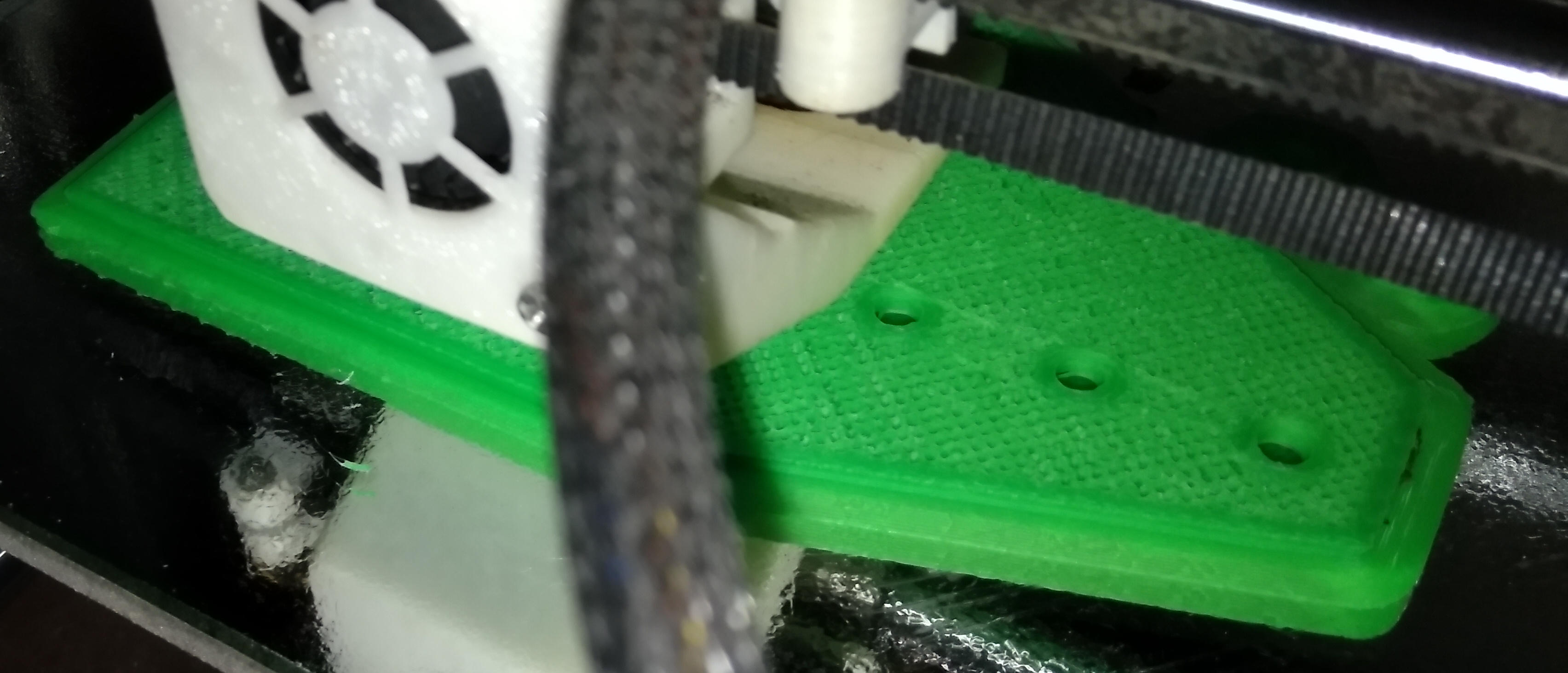

Hubert, nie z akrylu... drukowane z ABS :mrgreen: Grubość 6mm
IMG_20171022_135543_crop.jpg [ 891.02 KiB | Przeglądane 10675 razy ]
PostNapisane: niedziela, 22 października 2017, 13:00
Artu zapewne będzie miał boczki drukowane, a nie akrylowe. Można by ten element tak zaprojektować coś na kształ teownika (nawet z opcją klejenia), coby uzyskać sztywności. Za mną chodzi maszynka podobnej konstrukcji, jednak z głowiczką laserową.

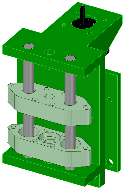

"Dorysowałem" Z-tkę Wałki 12mm, 4 łożyska LM12UU, śruba trapez 6mm...
2017-10-23 19_28_43-X_axis - DesignSpark Mechanical.png [ 29.02 KiB | Przeglądane 10597 razy ]
"Uzbroiłem" płytkę osi Y... chodzi luźno i bez luzów :D Ale i tak do poprawki :mrgreen:
IMG_20171024_103335m.jpg [ 105.91 KiB | Przeglądane 10558 razy ]

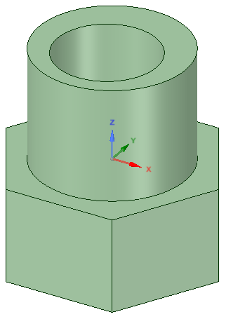

Oczywiście, że będą "Eccentric Spacer", ale też drukowane z ABS :mrgreen:
2017-10-25 20_08_04-mimosrod - DesignSpark Mechanical.png [ 8.99 KiB | Przeglądane 10514 razy ]
