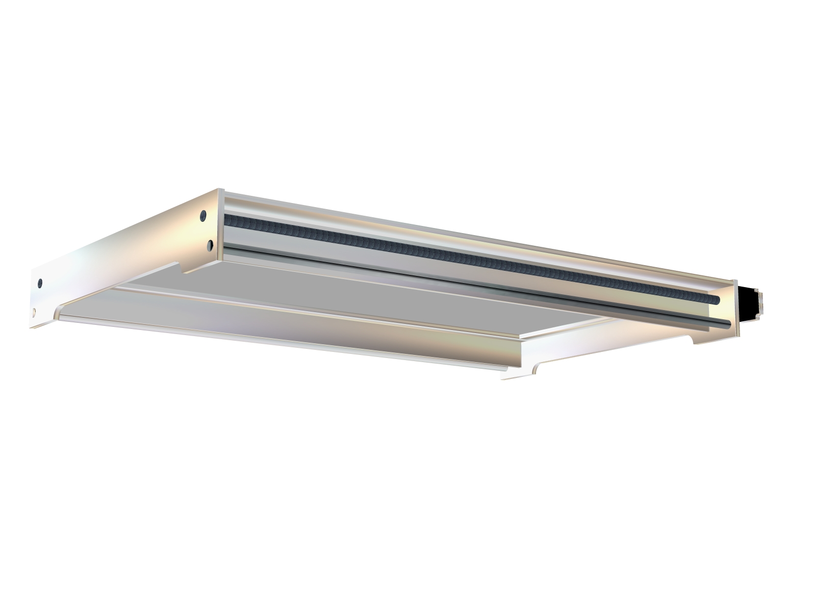

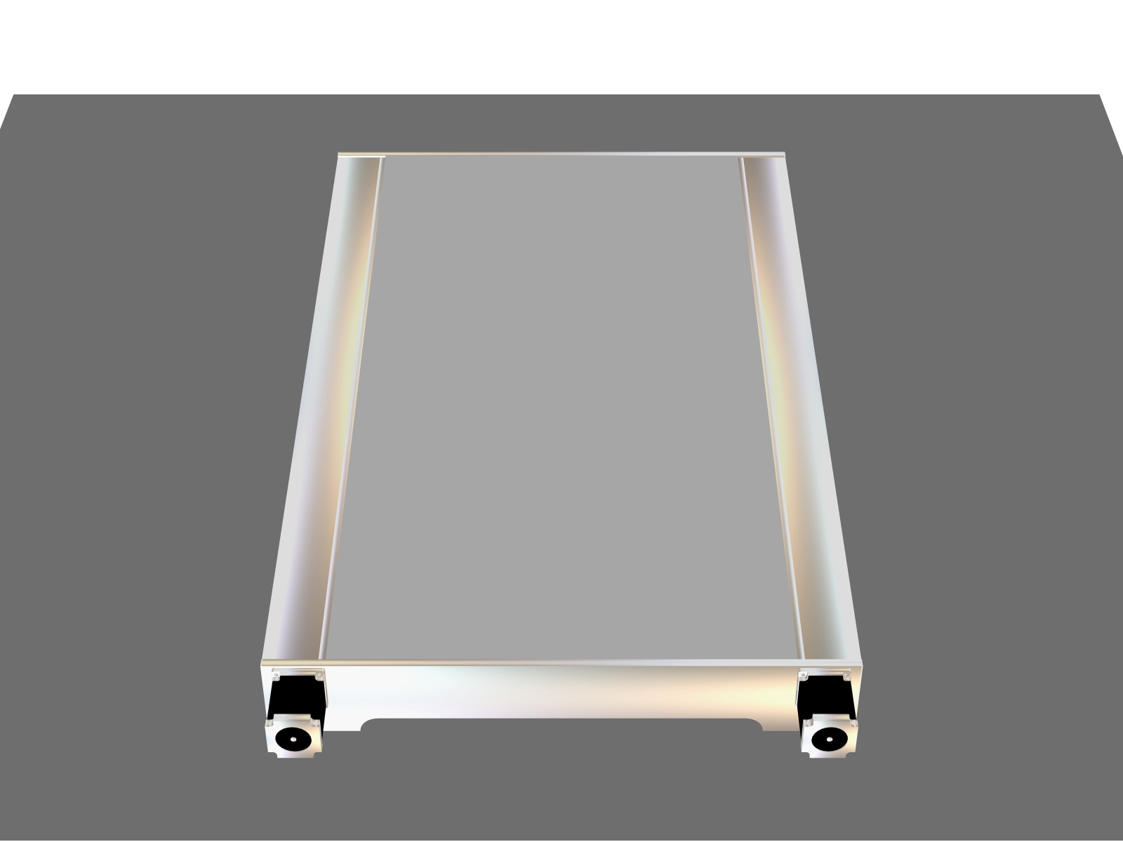

Edyta
coś tam malnąłem
Założenie takie konstrukcja skręcona z płaskowników aluminiowych o grubości 8-10mm, muszę zobaczyć co mają w hurtowni, śruby pociągowe/napędowe trapezowe fi16/4, prowadnice wałek fi16 + łożyska liniowe, silniki takie jak proponują Adam i Hubert.
stół4.jpg [ 157.8 KiB | Przeglądane 28084 razy ]
stół3.jpg [ 91.59 KiB | Przeglądane 28084 razy ]
stół2.jpg [ 99.9 KiB | Przeglądane 28084 razy ]
stół1.jpg [ 153.67 KiB | Przeglądane 28084 razy ]

Te dolne przy maszynce o o długości 900mm dość mocno się uginały a były z 20-tki. Jak możesz to albo podeprzyj albo pogrub albo podwójne 16-tki. Pamiętaj na tym wisi wszystko. Osie silników, a więc i śruby raczej w osiach wałków.

Dam 2x16 plus śruba. Śrubę dałem tak głęboko , dlatego żeby jak najbardziej ją osłonić przed syfem z obróbki. Powiedzmy że to wers. V1 wieczorem poprawię.

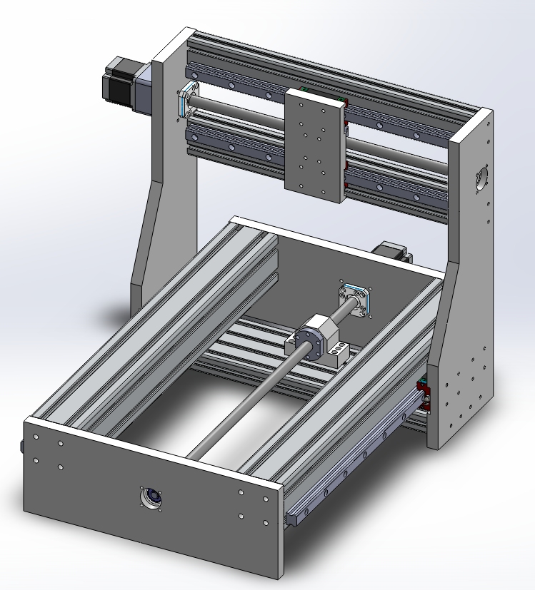

Coś tam zacząłem poprawiać w projekcie, ale kolega pokazał mi szynę z wózkiem firmy IGUS
cena metra prowadnicy to 140zł , a wózka około 60-70zł i przerwałem rysowanie bo wolę z Wami skonsultować , wygląda to tak jak na zdjęciu.

Co myślicie o zastosowaniu zamiast śruby trapezowej, listwy zębatej?
cnc4.jpg [ 43.55 KiB | Przeglądane 27943 razy ]
cnc3.jpg [ 102.87 KiB | Przeglądane 27943 razy ]
cnc2.jpg [ 64.1 KiB | Przeglądane 27943 razy ]
cnc1.jpg [ 30.89 KiB | Przeglądane 27943 razy ]
Komentarz: Co myślicie o takim rozwiązaniu.
Miałem to w łapach i wydaje mi się że jest to bardzo solidne.

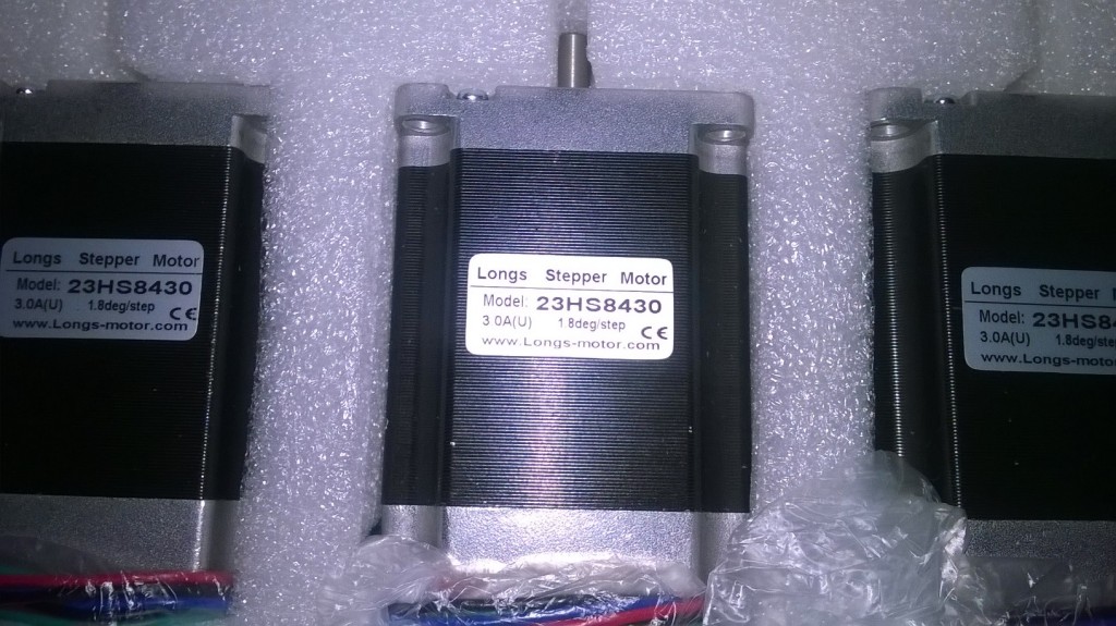

Przyjechała Mama, a z nią silniczki :D :D
nema1.jpg [ 183.72 KiB | Przeglądane 24570 razy ]
nema2.jpg [ 191.03 KiB | Przeglądane 24570 razy ]

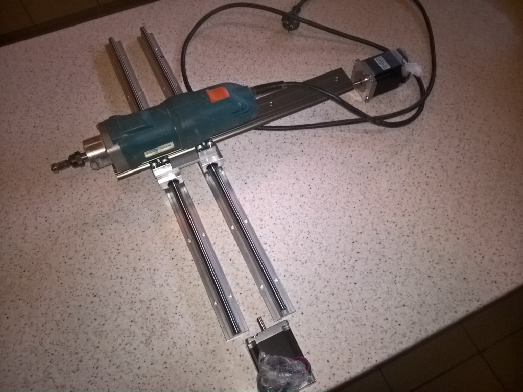

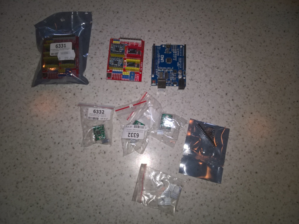

 Tytuł: Re: CNC jakich wiele
PostNapisane: poniedziałek, 10 października 2016, 19:37
Posty: 811
Lokalizacja: Opole

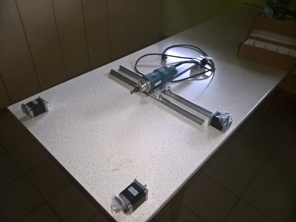

Kilka zdjęć gratów do frezarki
Komentarz: Założenie konstrukcyjne;-)
WP_20161010_09_13_52_Pro.jpg [ 238.76 KiB | Przeglądane 24335 razy ]
Komentarz: Elementy zaadaptowane z cnc mini z lekką zamianą ,z osi Y powstała oś X , a z osi Y powstała oś Z
WP_20161010_09_14_26_Pro.jpg [ 301.31 KiB | Przeglądane 24335 razy ]

Komentarz: Jakaś tam podstawowa elektronika którą mam dzięki uprzejmości Huberta
WP_20161010_09_21_56_Pro.jpg [ 261.16 KiB | Przeglądane 24335 razy ]

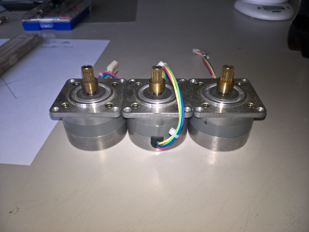

Komentarz: I z mini zostały mi 3 silniki do innych pomysłów
WP_20161010_14_46_42_Pro.jpg [ 200.54 KiB | Przeglądane 24335 razy ]
Pole robocze jakie planuję , po części jest już podyktowane elementami które posiadam więc na pewno szerokość czyli X będzie oscylować w okolicach 45-50cm, natomiast długość chciałbym żeby oscylowała w granicach 1 metra , tylko że wtedy prowadnica liniowa musi mieć długość przynajmniej 1,3-1,4m i o ile 1,5 metrowe prowadnice z podporą znalazłem na aledrogo to niestety nie mogę namierzyć śrub trapezowych w takiej długości za normalne pieniądze.
Edi
Cofam co napisałem o długości , przed momentem popatrzyłem jeszcze raz na ceny prowadnic, masakra , kupię metrowe ;)

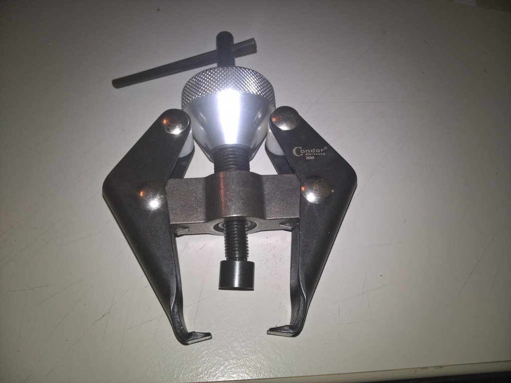

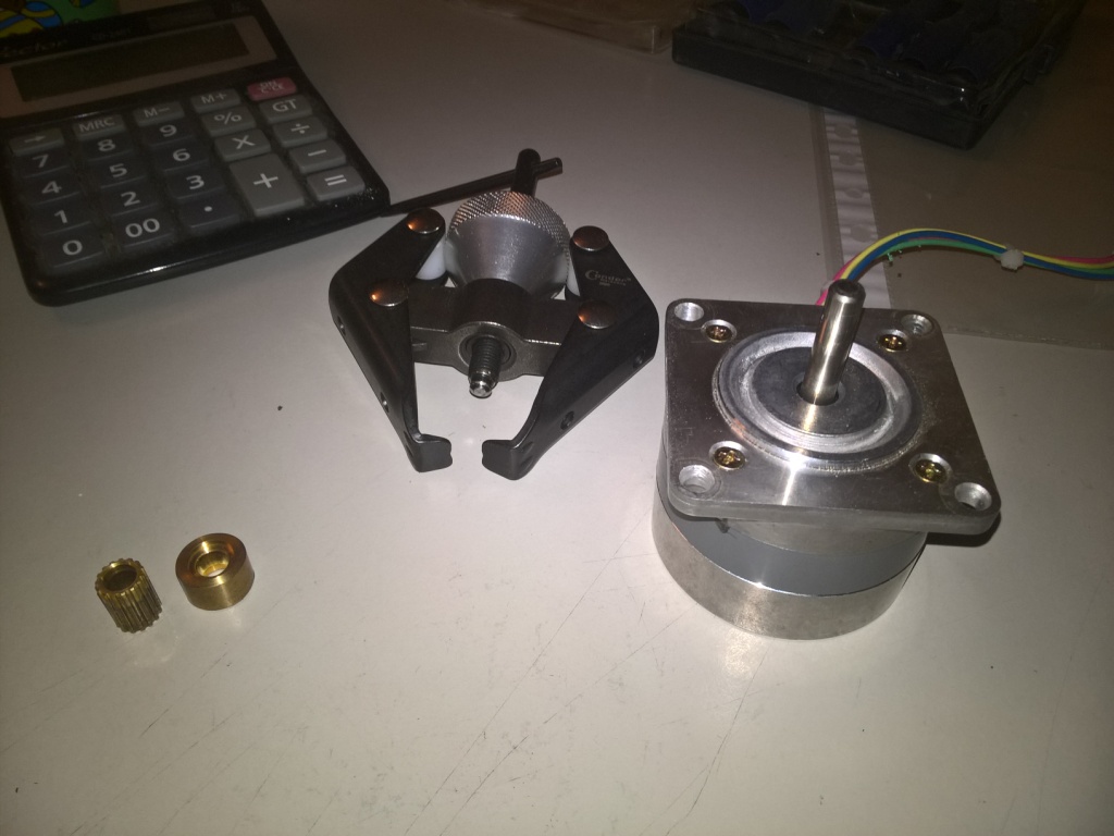

Pozbyłem się jednego zmartwienia , jak usunąć zębatki na silnikach z odzysku.
WP_20161012_17_27_03_Pro.jpg [ 218.68 KiB | Przeglądane 24281 razy ]
WP_20161012_17_29_36_Pro.jpg [ 222.23 KiB | Przeglądane 24281 razy ]
WP_20161012_17_43_21_Pro.jpg [ 215.12 KiB | Przeglądane 24281 razy ]
Taadaaa :D
