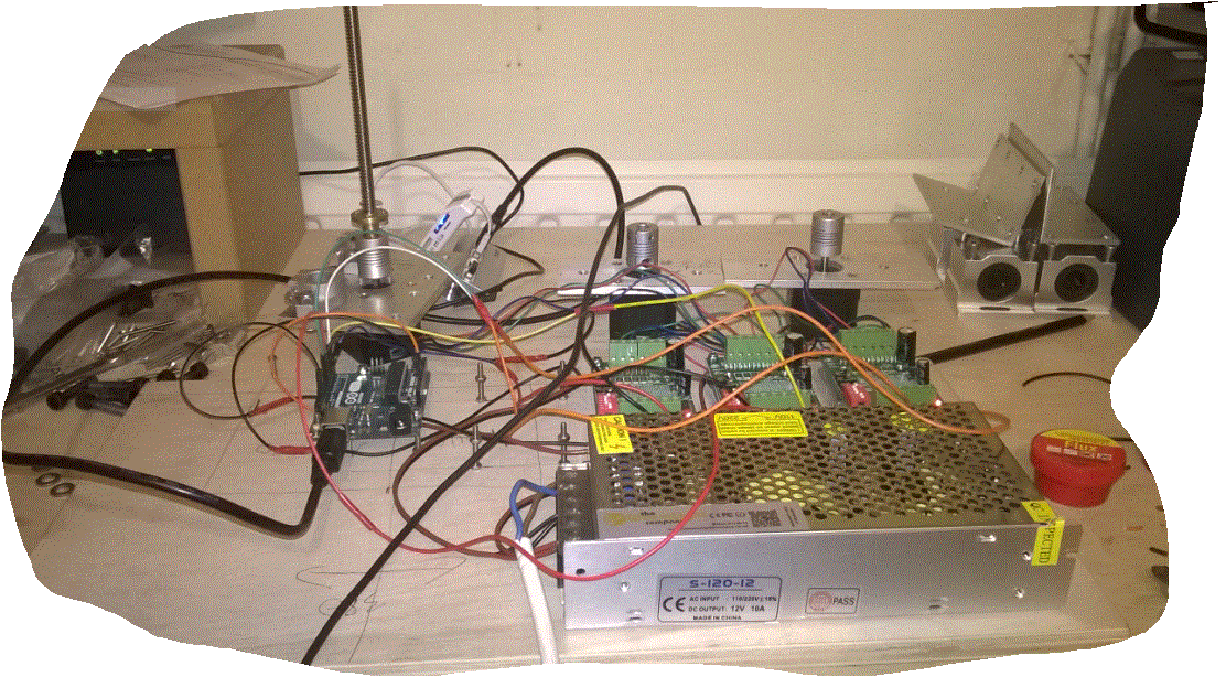

20150213_182034.jpg [ 73.09 KiB | Przeglądane 20843 razy ]

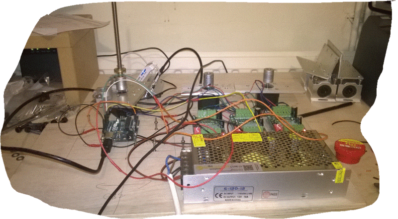

Dobra daję foty dwie i wyłączam komputer, na forum zaloguję się nie wiem kiedy :mrgreen:

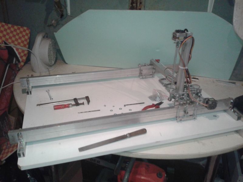

Oś X i Z w budowie brak belek osi Y. Belki osi Y będą umocowane na stałe do podstawy chyab mdf 40mm albo jak wydębię to sklejka 40mm, mam taką na oku ale nie bardzo chcą oddać :nieufny:

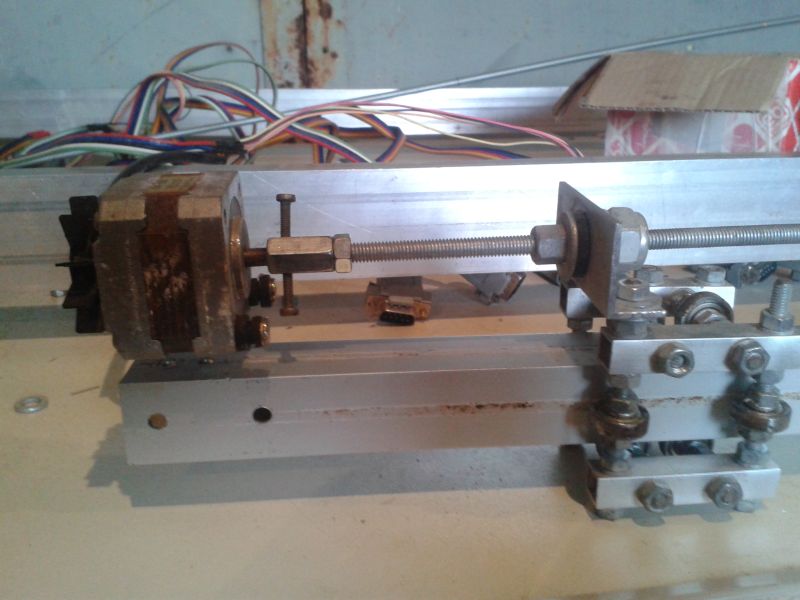

Schematycznie jak wykonam napęd śrub pociągowych zamieszczam również ale to co na focie jest do oczyszczenia z powodu długoletniego zalegania w garażu i zapomnieniu
20150201_155405.jpg [ 71.82 KiB | Przeglądane 20841 razy ]
Silnik wisi na "śrubie pociągowej" ale dzisiaj odszukałem wszystkie przygotowane wcześniej elementy mocowania.
Pozdrawiam serdecznie i do "zobaczenia" :idea:

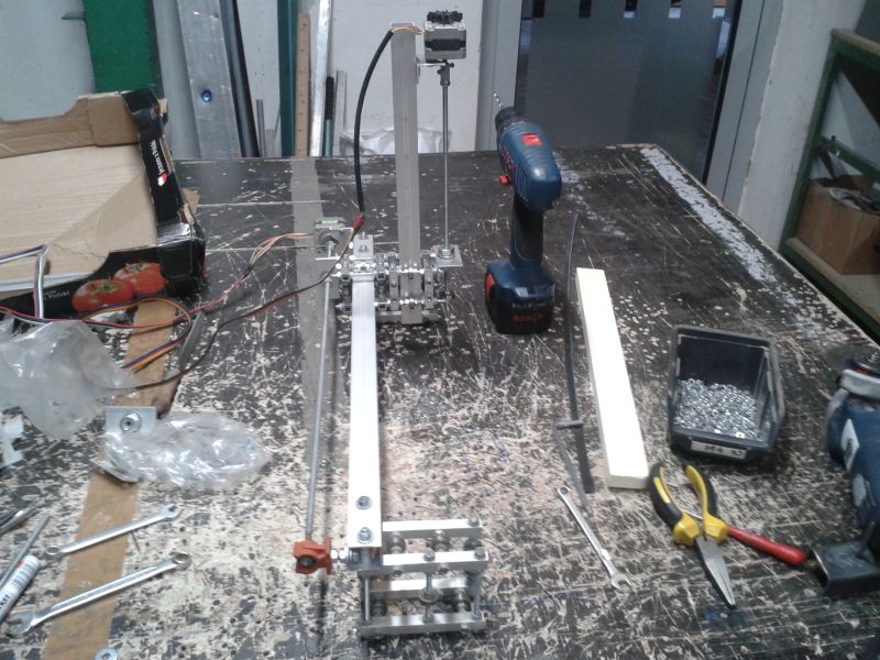

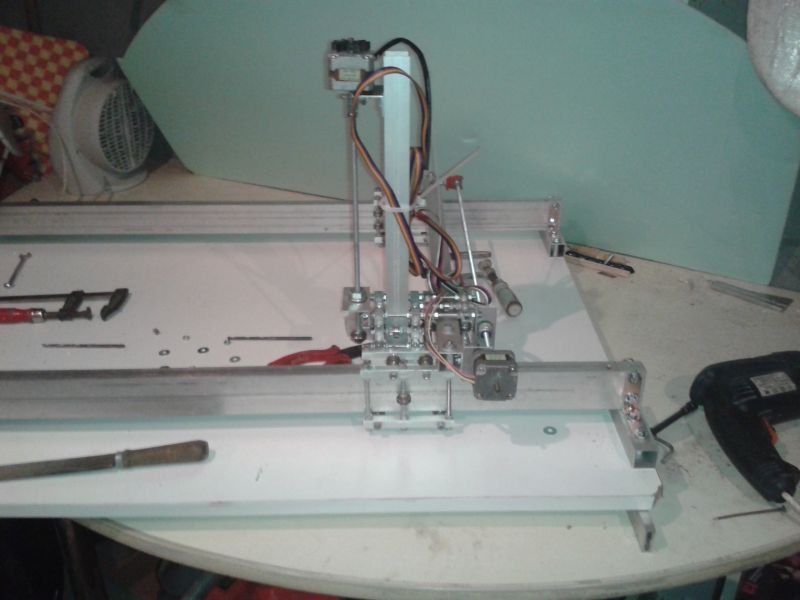

Dziś chwilę powalczyłem z ustrojstwem
Rano wykonałem tfu zamocowałem przygotowane wcześniej mocowania silników, nakrętek i śrub pociągowych dla osi X i Z
Oś Z do skrócenia jutro, czekam na finalny montaż do podstawy
20150214_111619.jpg [ 125.11 KiB | Przeglądane 20758 razy ]
Tak to mniej więcej wygląda

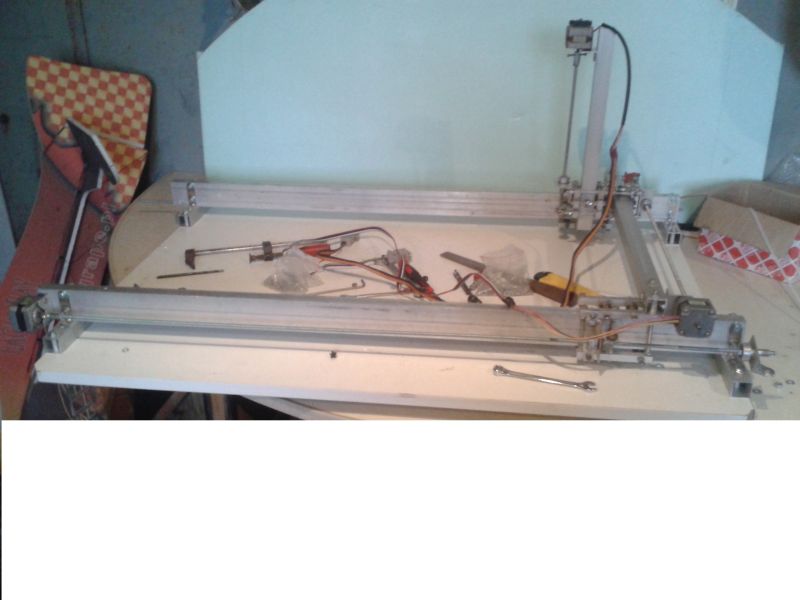

Po południu w modelarni rozpocząłem prace montażowe do podstawy. Na razie musi mi wystarczyć płyta meblowa do której przykręcę pasy płyty meblowej pod spodem dla usztywnienia całości.
20150214_175901.jpg [ 58.21 KiB | Przeglądane 20758 razy ]
20150214_175913.jpg [ 57.19 KiB | Przeglądane 20758 razy ]
Zdjęcia z modelarni trochę nieostre bo światełko pod koniec już "nieteges" było.
Pozostało umocowanie czwartego punktu osi Y i montaż silników krokowych dla tej osi oraz nakrętek i śrub pociągowych.

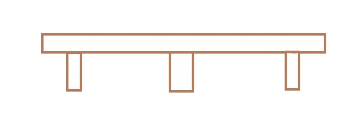

Adam nie wiem czy przekręcone pasy pod spodem usztywnią konstrukcję. Ja bym dał pod spód sklejkę 10mm ale "sztorcem" i koniecznie na klej.
o coś takiego.
sorki za "rysunek" ale rysowanie w paint to nie taka prosta sprawa.
stół.jpg [ 12.42 KiB | Przeglądane 20746 razy ]

A sztorcem Panie ją zapodam ową płytę. Myślałem, że to oczywiste. To materiał przejściowy chwilowy. Wspomniałem o sklejce 40mm wcześniej i czekam na nią z wielką tęsknotą. Już prawie załatwiłem ją :mrgreen:

Wygląda na to, że Adam jako pierwszy uruchomi i zacznie coś wycinać. Prace jak widać posunęły się znacząco do przodu za co gratki Adam ci się należą :)

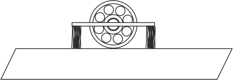

Wykonałeś kawał porządnej roboty :) Jeśli do tego zastosujesz dobre wrzeciono i nie będziesz szalał z prędkością to myślę, że będzie działało doskonale. ZARDROSZCZĘ CI NAWET TROCHĘ :)
Jedyne czego się obawiam, to ponieważ zastosowałeś łożyska poruszające się po ramie, może być to nieco kłopotliwe w przypadku wycinania wióry mogą osiadać na powierzchniach po których będą jeździć .... to może powodować ich blokowanie. Z drugiej strony bardzo silny mechanizm poruszający ...... ciekawi mnie jak się będą zachowywały.
W przypadku łożysk liniowych są one zabezpieczone uszczelkami.
Może warto by przemyśleć temat i np na górnych powierzchniach nałożyć jakieś osłonki na rolki i może jakieś szczoteczki które będą zbierały zanieczyszczenia ?
brush.png [ 36.68 KiB | Przeglądane 20711 razy ]
Albo lekko sprężynujące obleczone jakimś pluszem "cuśki" zbierające potencjalne zabrudzenia. No albo sprężone powietrze :)
Tak trzymaj, wkrótce pewnikiem zobaczymy pierwszy samolot wykrojony twoją machiną ;)

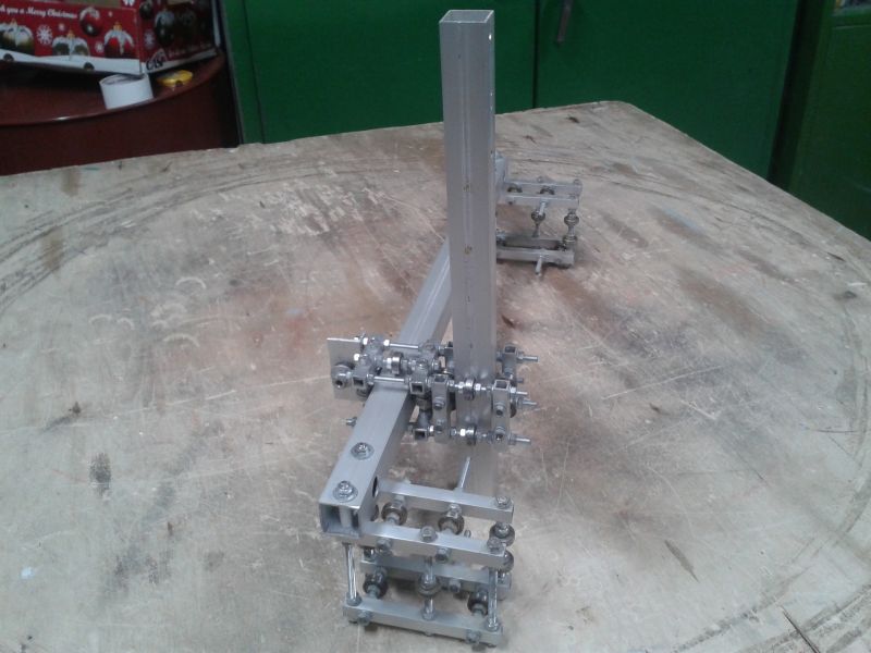

Dzięki za dobre słowo. Dziś też podłubałem i pomimo niskiej temperatury udało się jednak dwie sprawy doprowadzić do końca.
Ukończyłem oś Y w moim przypadku razy 2 :lol:
2015-02-15_15.14.14(1).jpg [ 45.67 KiB | Przeglądane 20680 razy ]
Oraz finalnie dokończyłem umocowanie ramy na podstawie.

Szukam danych katalogowych silnika EM-230 STH-39H113-01.
W sieci znalazłem tylko zdjęcia i wygasłe aukcje internetowe, na których i tak nie ma danych.
Oś napędzana tym silnikiem zamiast 10 mm zasuwa 20 kilka mm.
Pomocy...

A jaki Masz ustawiony krok na sterowniku :roll:
 Tytuł: Re: Ploter CNC szopmade za kilka groszy
PostNapisane: niedziela, 1 marca 2015, 22:17
To nie chodzi o krok czy pół kroku ale o ilość kroków na obrót, nie mam tej informacji i dlatego to tak jest.
Potrzebuję info ile kroków na obrót.
Pozostałe dwa mam ustawione na 200 i jest ok

Silnik pochodzi z drukarki igłowej EPSON FX2190, więc może w schematach do nie Poszukaj :roll:

jeśli się nie mylę,to wg oznaczenia silnik wykonuje 0.9 stopnia na krok,tzn.400 kroków na obrót.
Dużo danych pod linkiem:
http://www.shinano.com/2phhybridstepmotorlineup.php
 Tytuł:
PostNapisane: poniedziałek, 2 marca 2015, 10:54
Dzięki myślę, że masz rację to by się zgadzało. Po południu wklepie do grbl i się okaże

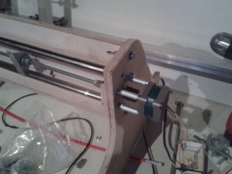

Nakrętka i podkładka sprężynująca u mnie załatwiła problem. Najpierw skręcałem ośki z łożyskami, a dopiero potem łączyłem to w wózki. Sorry ale problemu z luzami nie zauważyłem. Szpilki mam 5mm i odpowiednie łożyska.
Mój szopmade ploter przechodzi rewitalizację...

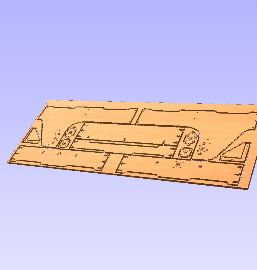

przed moim tanim ustrojstwem trudne zadanie.

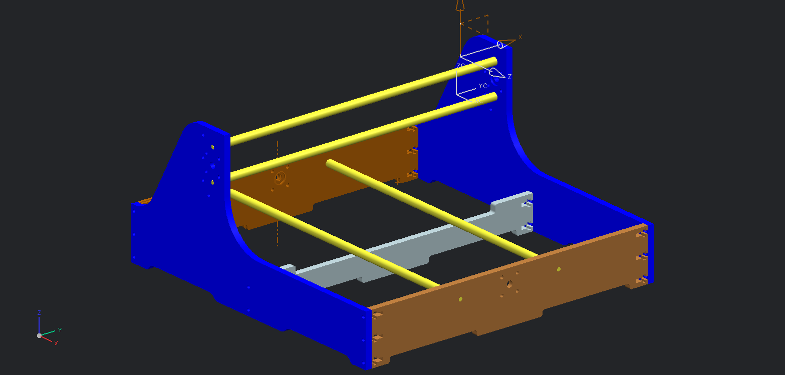

Celem jest wykonanie drugiej cnc sklejkowej ze stałą bramą.
Tak wygląda projekt formatki do wycięcia, materiał sklejka 12mm :lol:
cnc_1.jpg [ 86.08 KiB | Przeglądane 16230 razy ]
Założenia identyczne jak najtaniej.
Pole robocze 650x650 bo tyle wydoję z prowadnic 14,2mm pozyskanych z drukarek :mrgreen:
"Łożyska" ślizgowe druk 3D, drukowane u naszego kolegi forumowego.
Zobaczymy jak to zagra w komplecie.

Nawet gdybym zrobił te napisy (a myślałem o tym nawet) to byłyby niewidoczne bo wewnątrz. Tu zastosuję pochwy na łożyska śrub pociągowych by uzyskać jako takie ich napięcie. Teraz trochę wiszą i jasne jest jak słońce, że tu są luzy na osiach. Silniki oba trzy EM-230 sztuk 3 więc będą identiko. Teraz mam nierówno ustawione stepsticki maszyna bardziej gra niż robi. Wykona zatem tylko jedną robotę tzn wyfrezuje części dla drugiej i powróci do swej pierwotnej roli czyli styroplotera.

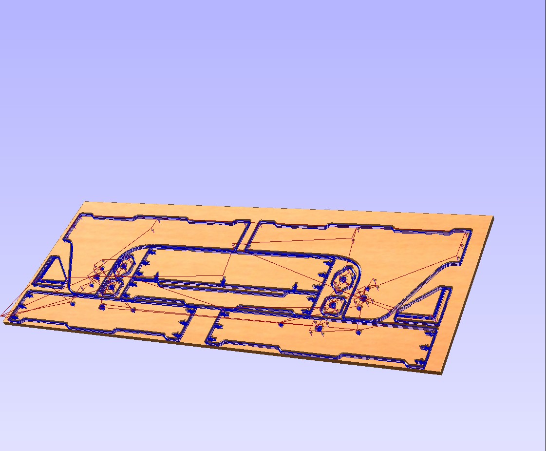

Naniosłem widok ścieżek na formatkę
cnc_2.jpg [ 142.81 KiB | Przeglądane 16224 razy ]
Film to nakręcę z oblotu czy pizdnięcia tym w kąt. Może być? ;)

Trudno, znowu się bawię w modeling 3D fajna sprawa, przy okazji wykryłem jeden kwiatek więc trud nie jest daremny.
rama_1.png [ 54.69 KiB | Przeglądane 16184 razy ]
Gdybym tak to puścił jak jest to musiałbym zasuwać do tokarza by podtoczył prowadnice :mrgreen:
Okazało się, że machnąłem się o grubość płyty bocznej i prowadnice byłyby za długie.
PostNapisane: czwartek, 12 marca 2015, 23:47
Heheheh ale to chyba nie tak źle ... gorzej gdyby były za krótkie :)
Że tak "Cipanie" powiem wygląda fajnie.
PostNapisane: czwartek, 12 marca 2015, 23:50
Dokładnie. Fajnie, że można to złożyć na sucho i sobie popatrzeć.
PostNapisane: piątek, 13 marca 2015, 07:50
Adam, nakrętki (wycięcia pod nie) daj nieco głębiej, bo jakoś tak mało "mięska" jest na łączeniach...
PostNapisane: piątek, 13 marca 2015, 13:42
6mm będzie i klej oraz fajne podstawki na łączeniach musi styknąć. A jak nie to sruuu.

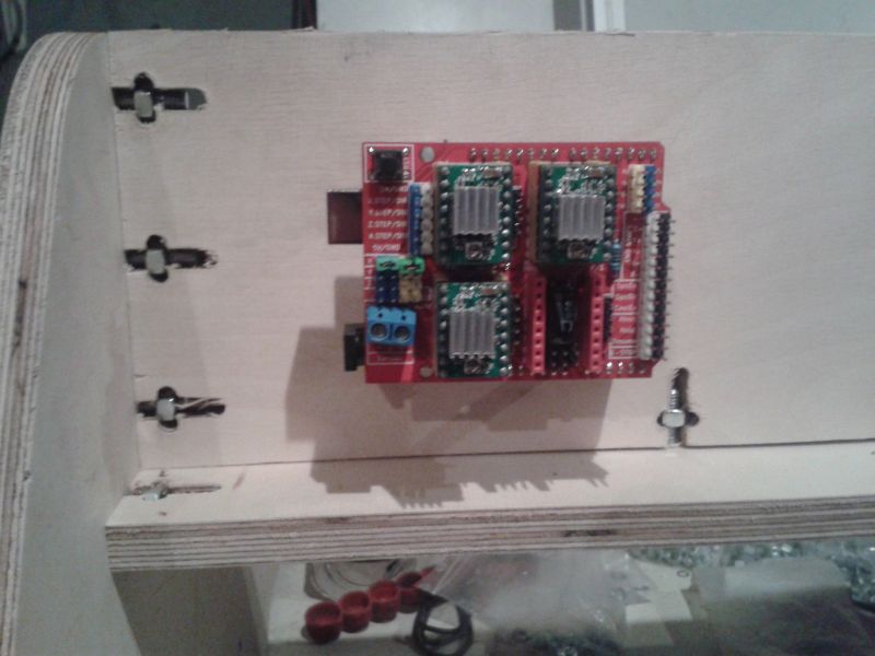

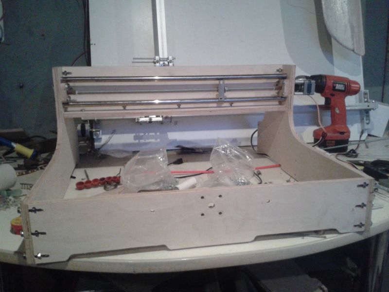

Troszkę poskładałem ale ponieważ brak mi jeszcze łożysk wózków to postępu jako takiego na razie nie oczekuję.
20150314_170151.jpg [ 65.97 KiB | Przeglądane 16125 razy ]
Częściowo złożona rama na razie bez kleju oraz mocowanie silnika osi X
20150314_170203.jpg [ 61.84 KiB | Przeglądane 16125 razy ]
i umocowany wstępnie sterownik bez obudowy i wiatraczka
20150314_182659.jpg [ 64.08 KiB | Przeglądane 16125 razy ]
Teraz kabelkologia i reszta wyposażenia.... :mrgreen: Planowany rozruch przyszły "łykend"
