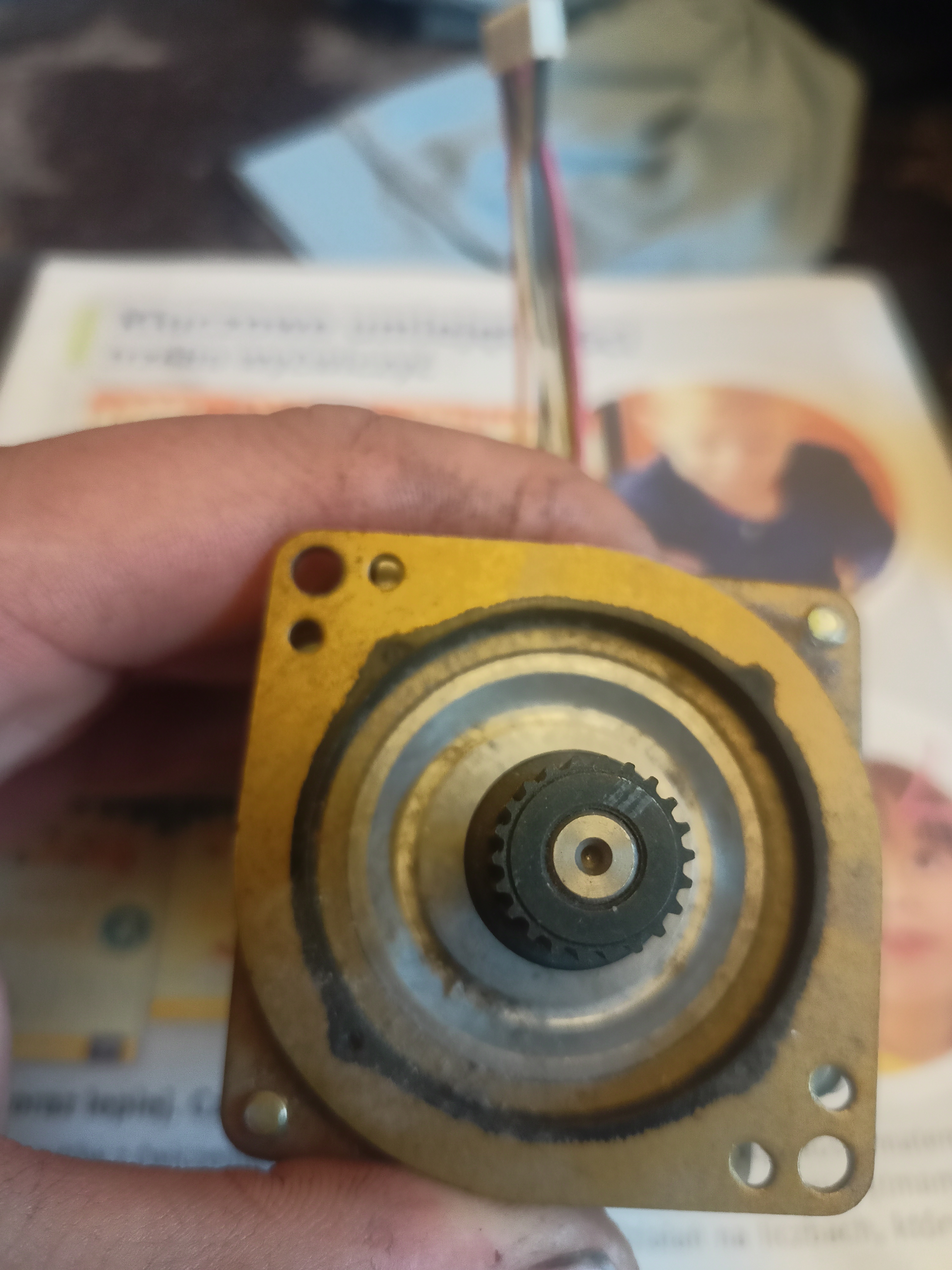

Witam, prosze o info czy te paski to to samo tylko inna nazwa handlowa czy inna konstrukcja, bo internety same nie moga sie zdecydowac i na iednych stronach ksztalt zeba jest identyczny jak gt2 a na innych jest cos innego.
Komentarz: wg informacji ktore posiadam to jest kolo zembate na pasek S2M
16332651494751034459943662678600.jpg [ 1.95 MiB | Przeglądane 4275 razy ]

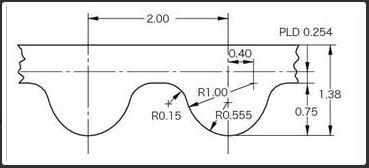

Gdyby paski trzymały aż tak parametry, co się zdarza niektórym, to są to różne paski. A już zupełnie różne są do nich zębatki. PAmiętaj tylko że na Ali Chińćzyk napisze wszystko żeby to coś sprzedać, a wymiary są i tak zazwyczaj jeszcze inne :lol:
GT2
pasek_GT2.JPG [ 18.19 KiB | Przeglądane 4225 razy ]
S2M
pasek_S2M.JPG [ 16.73 KiB | Przeglądane 4225 razy ]
Sporo pasków kupowałem i większość nawet się nie zbliżyła do tych rysunków :mrgreen:
