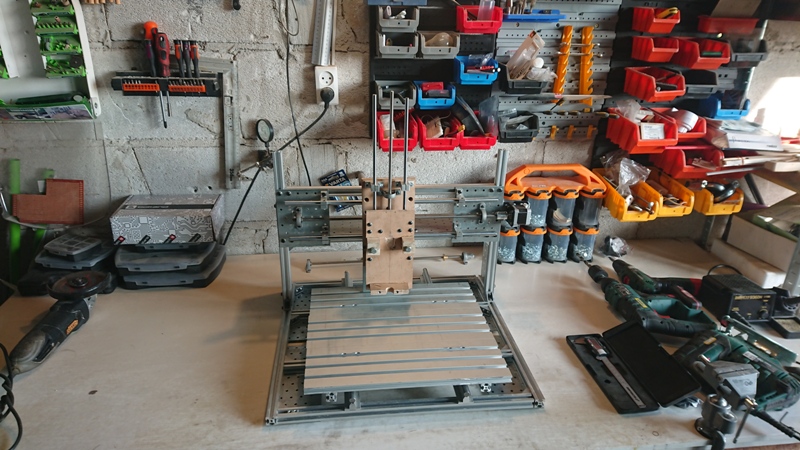

No to narobiliście, naczytałem się waszych relacji i porad i oto efekt:
DSC_3584.JPG [ 218.97 KiB | Przeglądane 9974 razy ]
A tak poważnie; jakiś czas temu trafiłem na promocję w jednym z chińskich sklepów; prowadnic liniowych fi8 300mm
i śruby trapezowej 8x8 z nakrętką i podporami, no i powoli zbierałem materiał, studiowałem forum (bez poradników Huberta raczej nie odważył bym się zabrać za budowę maszynki CNC)
a z miesiąc temu zacząłem budowę.

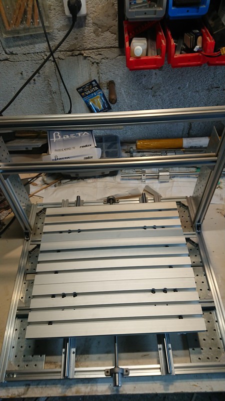

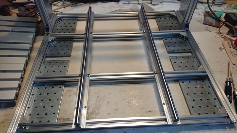

Rama frezarki to głównie profile aluminiowe 20x20 i blachy perforowane(łączniki ciesielskie)
Oś x :- wałki podparte fi12 500mm długości
- śruba trapezowa 8x2 z nakrętką mosiężną
- ruchomy stół z profili aluminiowych na stół teowy 120x15x400mm szt.3 połączonych od spodu profilem 20x20
Oś y na wałkach fi12 (nie podparte) 500mm długości,
Oś z na wspomnianych wyżej wałkach fi8 skróconych do 220mm
DSC_3572.JPG [ 216.29 KiB | Przeglądane 9974 razy ]
DSC_3575.JPG [ 141.3 KiB | Przeglądane 9974 razy ]
DSC_3582.JPG [ 244.99 KiB | Przeglądane 9974 razy ]
Pole robocze w tej chwili to 180x290x70mm, oś y mogę zwiększyć do 340mm (340x290x70mm) ale na razie dałem podpory bliżej
siebie z obawy że wałki będą się wyginać. Materiał który zamierzam obrabiać to balsa i sklejka.
I tu pojawia się pytanie; Czy uważacie że mogę rozsunąć podpory tak by zwiększyć pole robocze, czy zostawić jak jest?

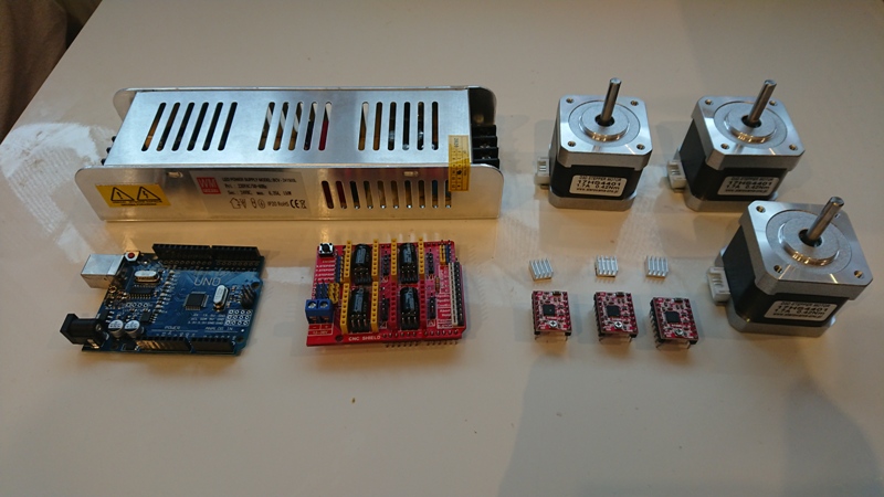

Elektronika:
Zasilacz impulsowy 24V 150W 8,3A
Silnik krokowy NEMA17 17HS4401 1.7A 0.42Nm 3D CNC szt.3
Stepstick A4988 szt.3
ARDUINO UNO R3 CH340 AVR ATmega328
CNC Shield V3
DSC_3569.JPG [ 169.59 KiB | Przeglądane 9974 razy ]
Zgodnie z instrukcją Huberta połączyłem elektronikę, wgrałem GRBL v1.1h, uruchomiłem program UGS i pojawił się problem:
Silniki (nie podłączone do frezarki) na osiach x i z pracowały dobrze a na osi y gubił kroki.
Zmieniałem miejscami najpierw silniki, potem Stepsticki i wraz oś y gubiła kroki.
Zrobiłem klon osi y i silnik ze sterownikiem podłączyłem do gniazda A na płytce CNC Shield i przestał gubić kroki,
jak się później okazało tylko na sucho bo po podłączeniu do frezarki na tej osi wraz gubiła kroki, a co dziwne przy większej prędkości
frezowania gubiła mniej kroków więc zwiększałem prędkość i testowałem i przesadziłem, przy prędkości 400 z jednego Stepsticka poszedł dym.
Kupiłem nową płytkę CNC Shield i tym razem sterowniki Stepsticki DRV8825 i jak pech to pech, jeden Stepstick nie działa, dwa pozostałe założyłem na
osie x i y i wygląda na to że pracują dobrze (nie gubią kroków).
Teraz czekam aż przyjdzie nowy sterownik i będę testował dalej.

Brak zworek na shildzie sugeruje że jedziesz na pełnym kroku,sprawdzaj na pół albo 1\4.

Testowałem po kolei na stepstickach A4988 ; na pełnym kroku i na półkroku silniki działały dobrze, na 1/4 nie ruszały w ogóle tylko piszczały,
1/8 ruszały ale wykonywały tylko część obrotu (losowo) tak jak by gubiły kroki, 1/16 nie testowałem tylko wróciłem do 1/2 kroku.
Na stepstickach DRV8825 sprawdziłem tylko 1/2 kroku i tu działa ok, oraz 1/4 kroku ale silniki nie ruszały tylko piszczały, co prawda sprawdzałem
przed ustawieniem napięcia na stepstickach. Napięcie ustawiłem na 0.85v, silniki 1.7A więc chyba dobrze. Po ustawieniu napięcia sprawdziłem
tylko 1/2 kroku (osie x i y) i działają dobrze.

Te podpory, które chcesz rozsuwać to są chyba na osi X a nie Y :) .
Jak masz opory na którejś osi to najprawdopodobniej masz coś krzywo zmontowane i generuje to opory. Poluzuj lekko np. śruby mocujące łożyska, które trzymią śrubę trapezową (tak aby mogły się lekko przesuwać po podstawie) i zobacz czy wtedy chodzi lekko. Jeśli tu jest problem to jedziesz osią w pobliże jednego łożyska i wtedy je dokręcasz a potem do drugiego i to powtarzasz. Możesz mieć też przekrzywiony blok z nakrętką trapezową. Wszystko po kolei trzeba sprawdzać. Zobacz czy np. Zacięcia nie są w skrajnych położeniach a na środku jest lepiej. Takie to uroki konstrukcji, które nie mają baz do osadzania elementów.

U mnie oś x to ruchomy stół na podpartych wałkach fi12, a pytałem o oś y na wałkach fi12 podpartych podporami punktowymi.
Mechanicznie wszystko chodzi lekko. Jutro powinien przyjść brakujący stepstick, ale nie wiem czy będę miał czas w tym tygodniu,
pewnie dopiero w sobotę coś po testuję.

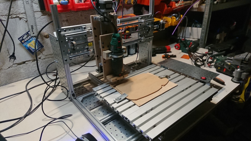

Obiecany filmik:
Materiał sklejka,
frez VHM z węglika, diamentowy, zębaty (wieloostrzowy) średnica 2,0 mm ,
głębokość frezowania 2mm, prędkość 150, silniki ustawione na 1/8 kroku.
Za wrzeciono robi mini szlifierka parkside.
A oto i efekty:

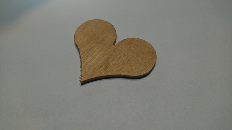

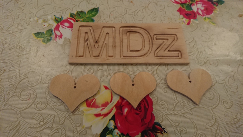

DSC_3599.JPG [ 120.36 KiB | Przeglądane 9621 razy ]
DSC_3600.JPG [ 196.55 KiB | Przeglądane 9621 razy ]
Na serduszka miałem zamówienie od córek, chciały jeszcze delfinka ale trudniej narysować.
Napis frezowany frezem dwupiórowym fi3 i opalony trochę palnikiem( chciałem zobaczyć jak będzie wyglądał)

Fajna maszynka tylko strasznie wolna. Jak byś wymienił silniki na Nema23 to pójdzie przynajmniej 10x szybciej.
