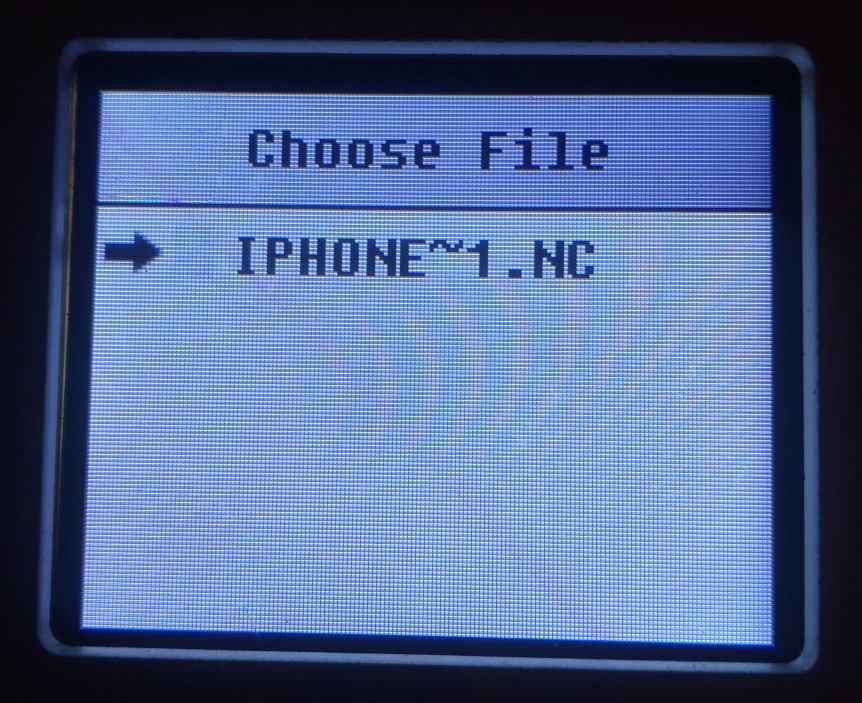

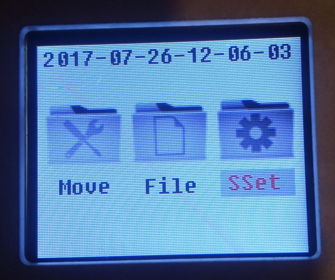

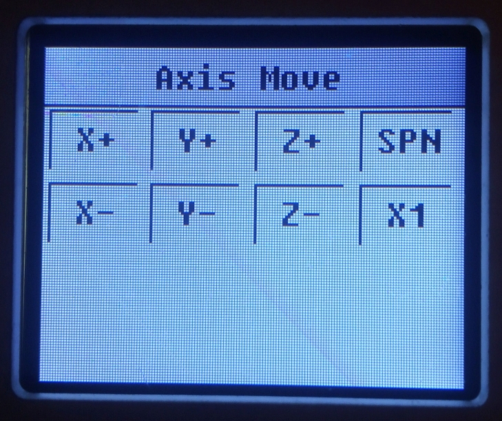

Poniżej znajdziecie zdjęcia ze wspomnianego kontrolera offline do GRBL. Na pokładzie jest wersja 1.1h którą można sterować tradycyjnie z komputera albo za pomocą przystawki offline, która umie wysłać plik z karty do maszyny, oraz obsługiwać podstawowe ruchy w osiach, co widać na zdjęciach
IMG_20200429_181710.jpg [ 304.99 KiB | Przeglądane 6565 razy ]
IMG_20200429_182042.jpg [ 371.94 KiB | Przeglądane 6565 razy ]
IMG_20200429_183048.jpg [ 467.49 KiB | Przeglądane 6565 razy ]
Jak się pewnie domyślacie zrobienie tego we własnym zakresie nie sprawiłoby mi żadnych trudności, dlatego kupiłem u Chińczyka. :D
