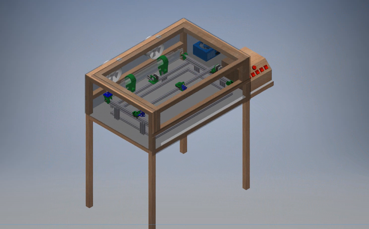

Obiecałem że wrzucę więcej szczegółów mojej wycinarki Co2 jak skończy mi się sesja na studiach więc oto i jestem !
Zdjęć jest kilka z budowy, bo projekt nie miał być pokazywany. Ale przynajmniej jest filmik :)

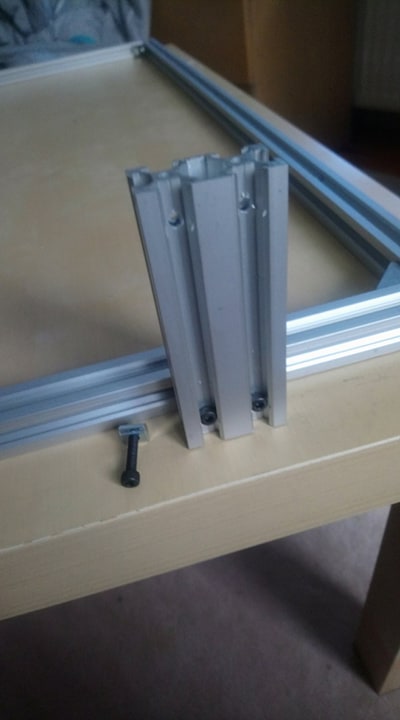

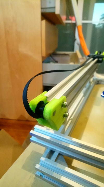

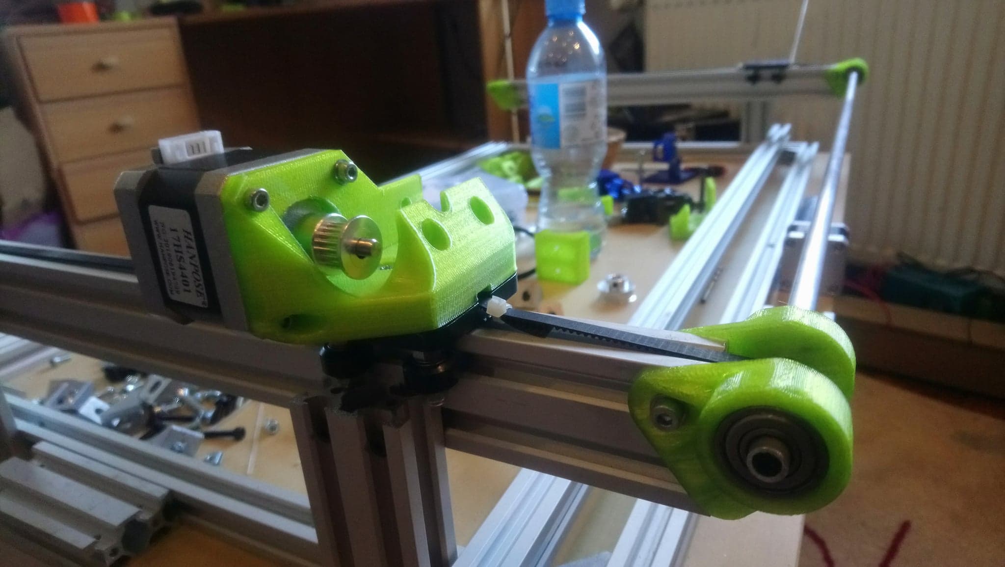

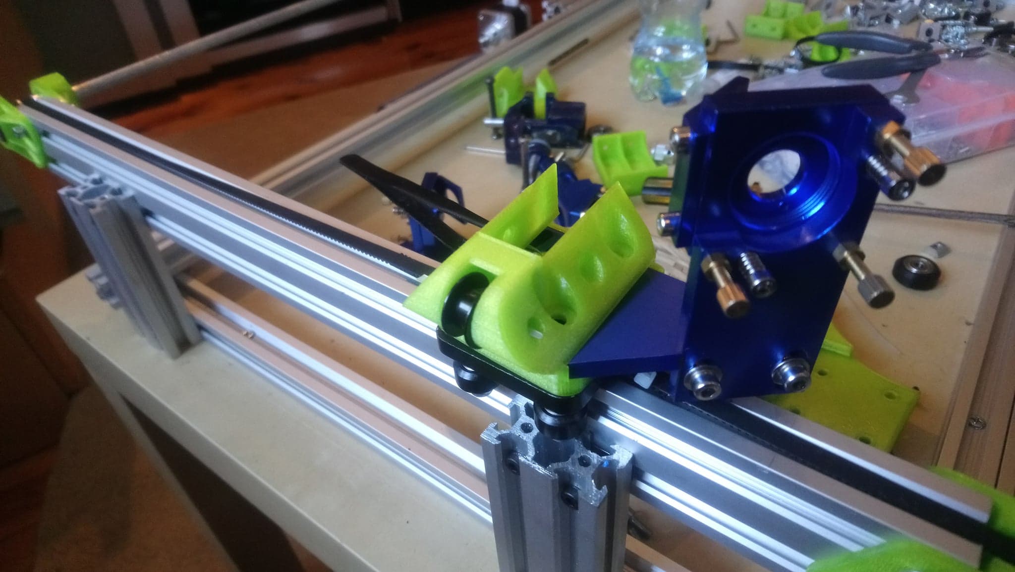

Głównym założeniem miała być budowa urządzenia które będzie w krótkim czasie wycinać głównie profile do skrzydeł, ewentualnie jakieś większe elementy kadłuba. Pole robocze to 400x700mm. Napęd stanowią dwa silniki Nema 17, a wózki poruszają się po profilach 2040. Zdecydowana większość konstrukcji składa się z tego typu profili, a resztę stanowią wydrukowane w PETG elementy (te zielone).

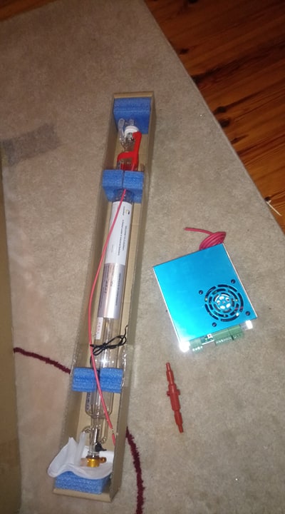

Rezonator ma moc 40W, dająć moc wystarczającą do przecięcia sklejki do 4mm. Jest on chłodzony cieczą (woda destylowana), oraz zasilany zasilaczem 18kv 20mA. Za sterowanie odpowiada sterownik LPT podłączony do komutera, wraz z programem Mach3 i kompatyblinym LazyCam.
Cała optyka, laser, zasilacz i napęd zostały zakupione u Chińczyka przez portal Aliexpres :D
Całość, bez programów sterujących wyszła mnie 1900zł.
Programy Lazycam i Mach 3 to kolejny tysiąć, ale da się je zastąpić innym oprogramowaniem ściśle do laserów które jest zdecydowanie tańsze.
Podsumowywując, udało się zbudować swietną maszynę CNC do zastosowań stricte modelarskich. Koszty budowy jakie poniosłem zdecydowanie przekroczyły cenę podobnego lasrera z Chin, ale wartość intelektualna jaką zyskałem jest nieoceniona :D

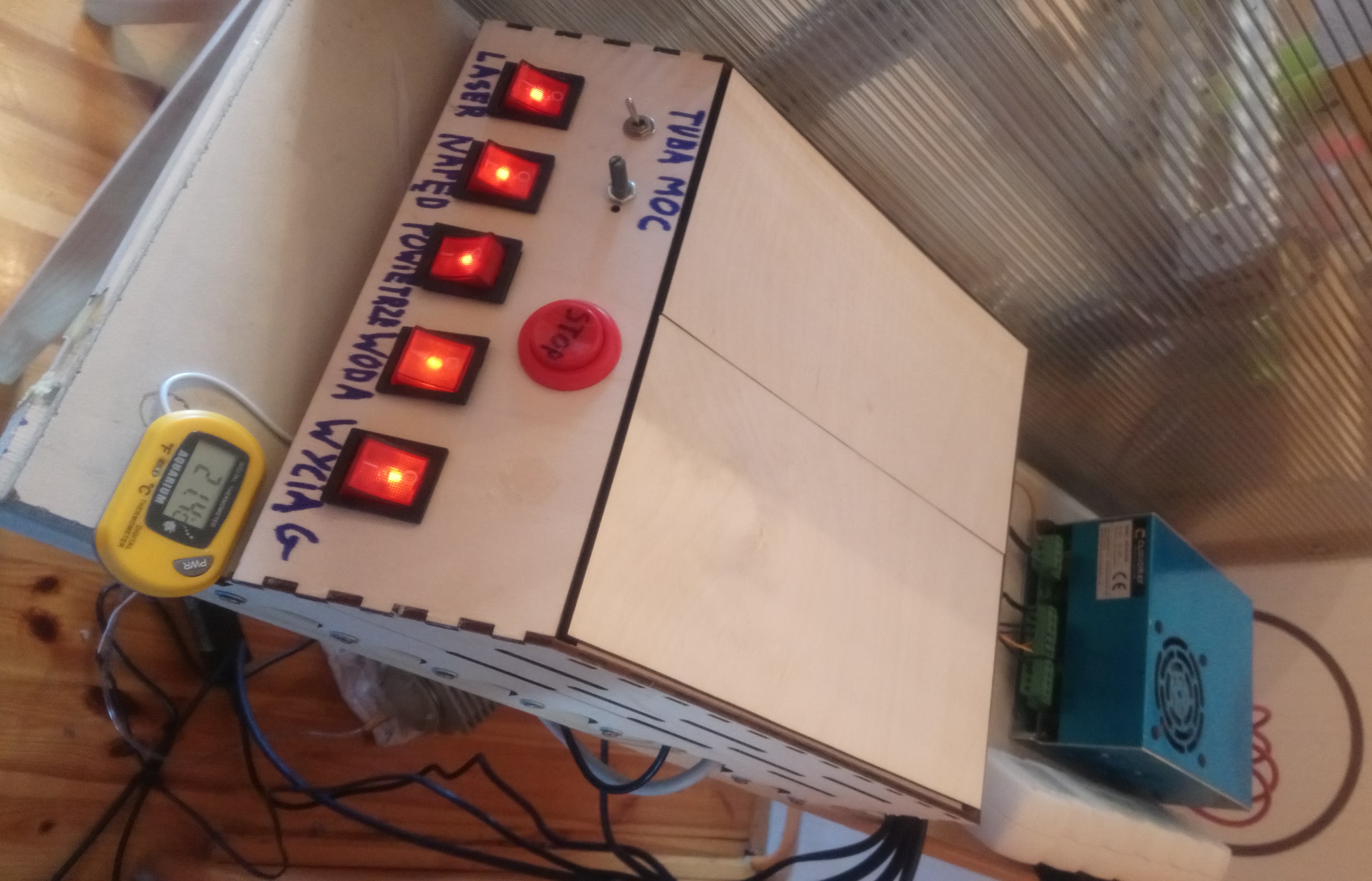

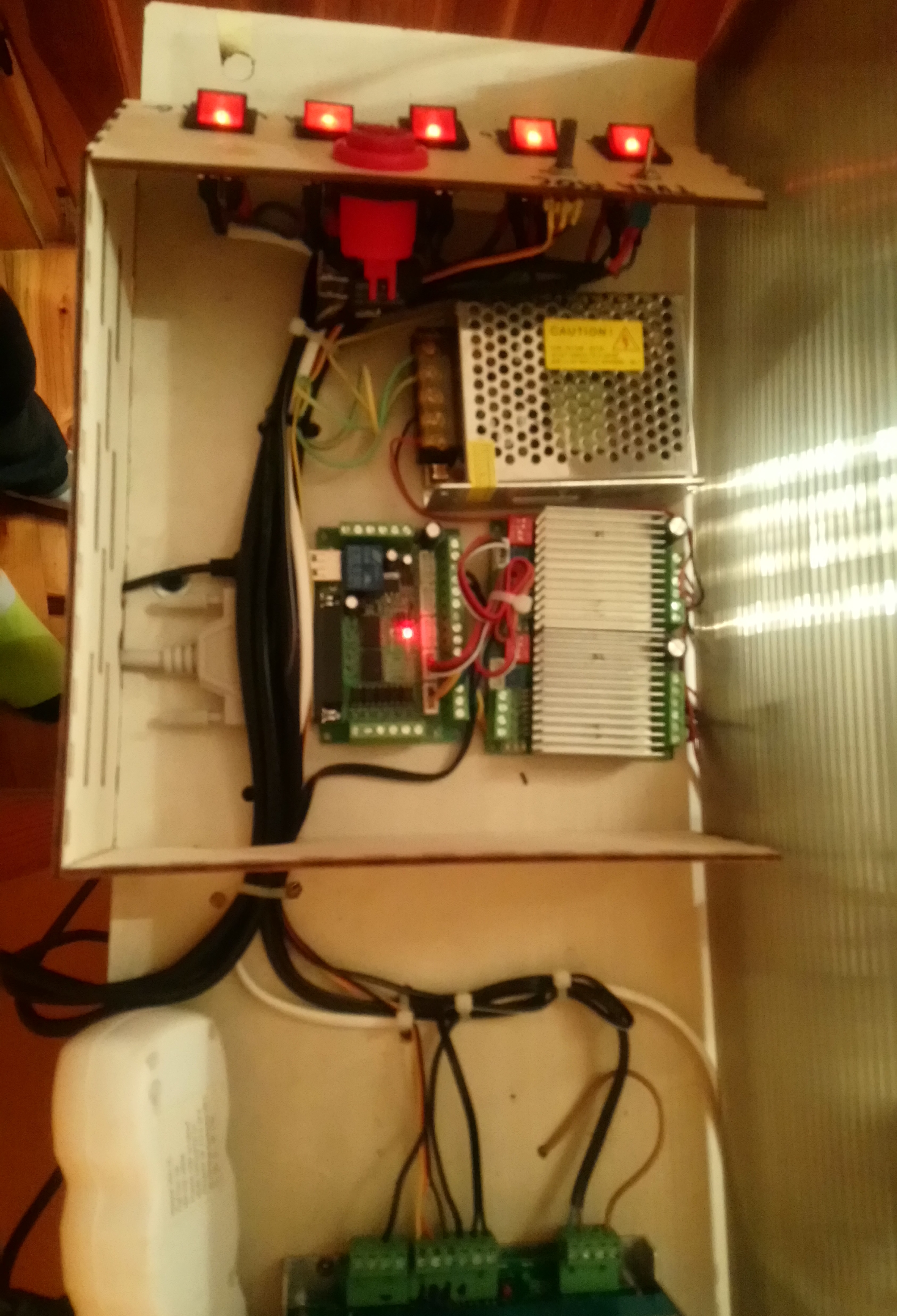

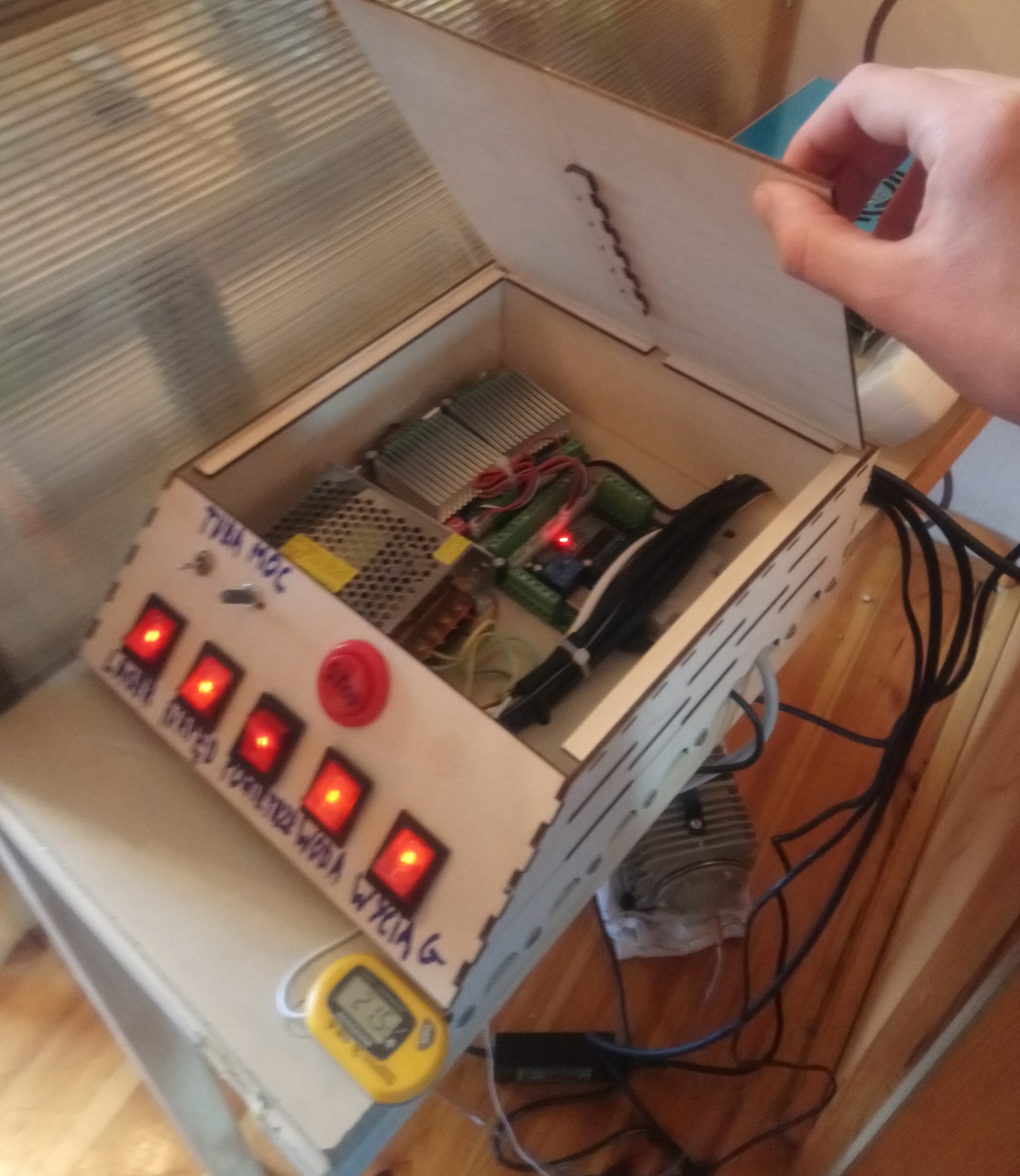

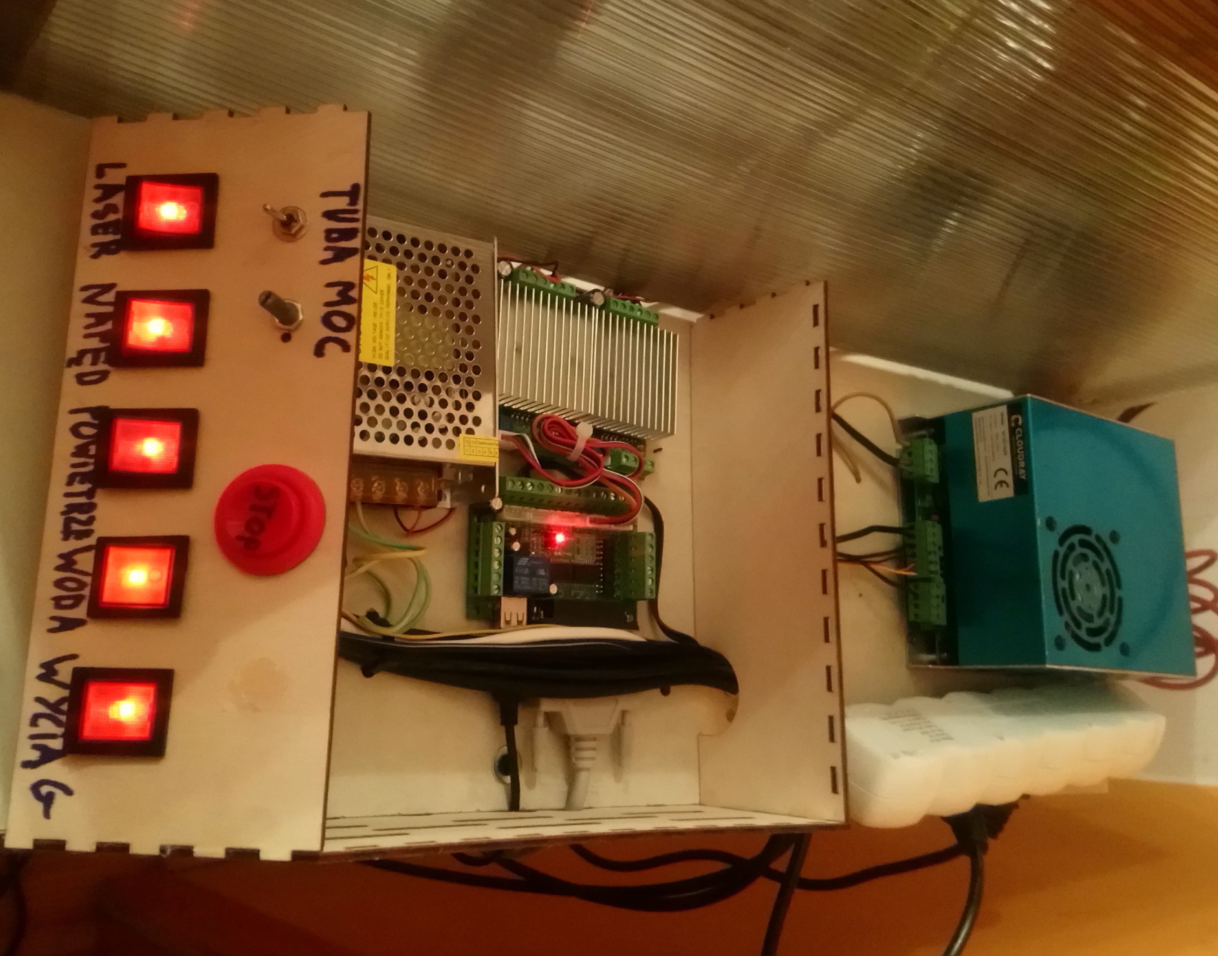

Czas epidemii to doskonały czas na modelarskie poczynania, w ramach których laser dostał nową obudowę bebechów oraz wszystkie przewody zostały pięknie poprowadzone zgodnie z pradawną sztuką !

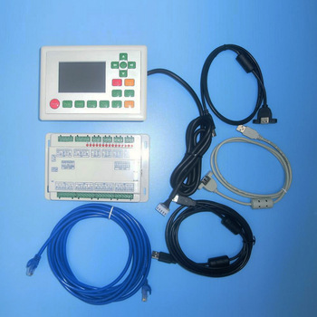

Mach 3 to oprogramowanie stricte do frezarek tokarek i plazmy, a są to urządzenia które nie są przeznaczone do grawerowania. Wypalenie takich opisów wiązało by się z koniecznością zmiany ogniskowej lasera oraz zmiany mocy całego rezonatora.
W przyszłości planuje zakup sterownika (zdjęcie) który jest w stanie podzielić program na grawerowanie oraz na cięcie.

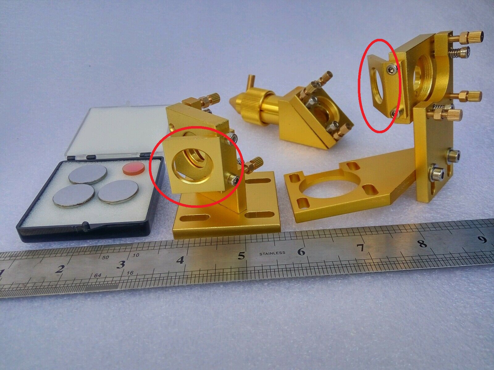

Możesz coś powiedzieć na temat kalibracji optyki? Zakładam ze jakoś się to robi, ale laser nie może być włączony, a z resztą i tak nie widać światła lasera CO2. Jak w takim razie poustawiać poprawnie lustra?

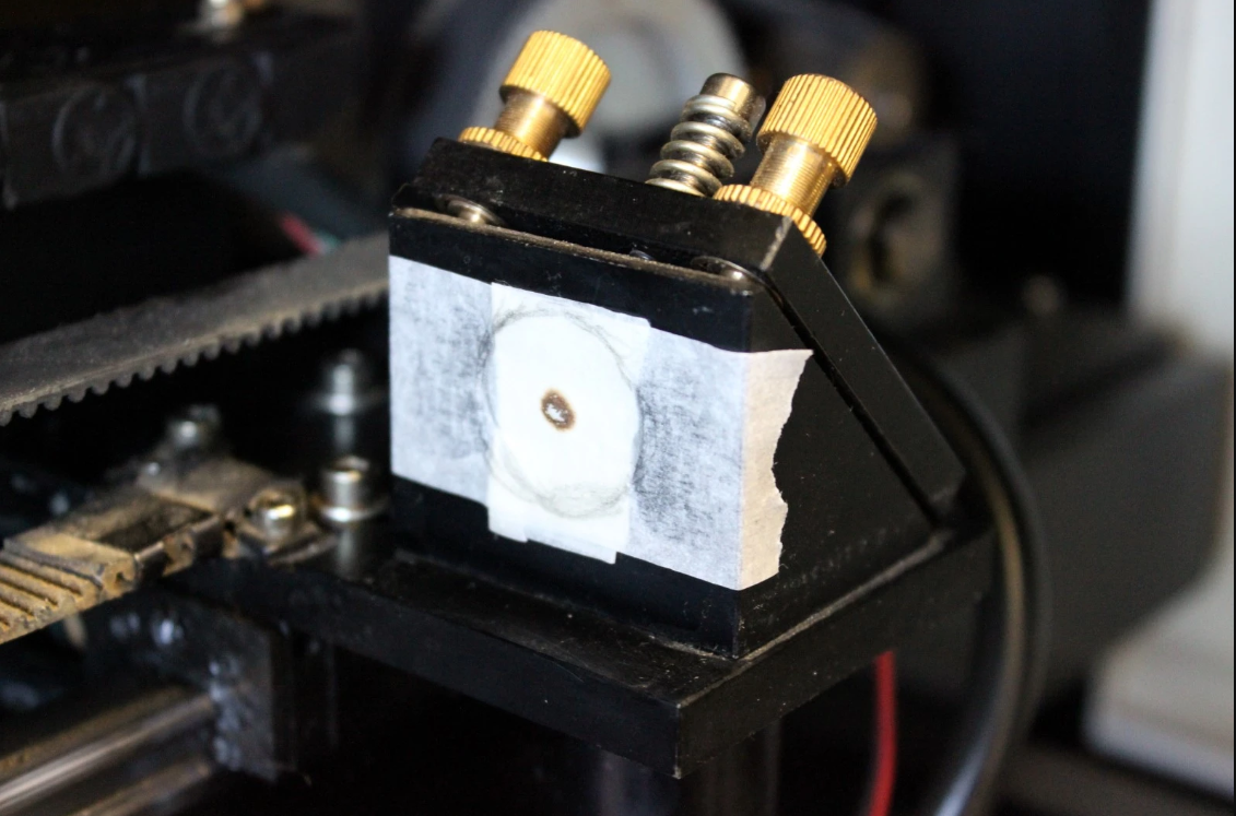

Kalibracja optyki w takim laserze jest bardzo ważna. Wiązka lasera musi biec idealnie równloegle do toru jazdy wózka w obu osiach.
Co za tym idzie, niezależnie od położenia głowicy na stole roboczym wiązka musi trafiać zawsze w ten sam punkt na każdym lustrze odchylającym

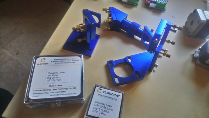

Każde lustro (a jest ich 3) posiada po trzy śruby pozwalające na odchylenie go w płaszczyźnie poziomej, pionowej oraz po ukosie.
Do kalbracji wiązki pomocna jest papierowa taśma naklejana na lini działania wiązki (blaszka służąca do naklejania na nią taśmę jest przy każdym lustrze zdj nr1), oraz ustawienie mocy lasera na minimalny (ok 2%).
kiedy Ustawimy jedną z osi w skrajnym położeniu szybkim impulsem "strzelamy" w taśmę a następnie staramy się tak kręcić śrubami do odchylania lustra by wiązka trafiła w środek taśmy, a następnie odjeżdżamy osią w przeciwległe skrajne położenie i powtarzamy tą czynność dopóki obie wypalone na taśmie plamki (zdj 2) będą się pokrywały w obu tych skrajnych położeniach.
Dobrze ilustruje to poniższy filmik od 3:30
Warto równiez wspomnieć że wszystkie lustra muszą być na tych samych wysokościach oraz leżeć naprzeciw siebie w tych samych osiach, a śruby o których wspominam wcześniej służą jedynie do zmiany kąta nachylenia.
