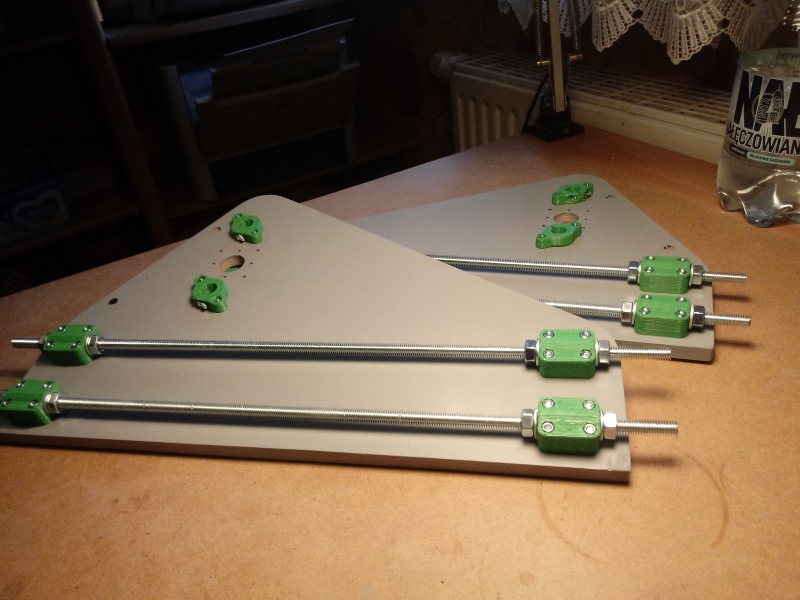

Pomysł już dawno się pojawił, ale teraz rozpoczęła się realizacja.
20190915_173536.jpg [ 188.64 KiB | Przeglądane 13781 razy ]
20190915_173128.jpg [ 183.61 KiB | Przeglądane 13781 razy ]
Budowa na podstawie tego pomysłu https://www.thingiverse.com/thing:711638 , pełny opis https://www.instructables.com/id/3D-printed-CNC-mill/
Wydruku powstały dzięki Adamowi - wielkie podziękowania
Sklejka wycięta dzięki Andrzejowi - wielkie podziękowania

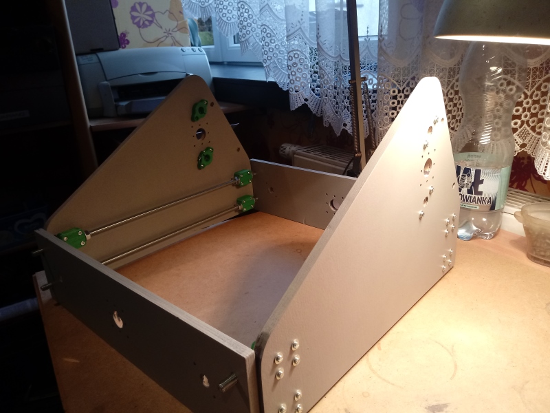

No i oczywiście zaczynają się pierwsze schody :(
Pokazany na poniższym zdjęciu element mocujący łożyska liniowe ma wewnętrzną średnice 21 mm, natomiast łożysko ma zewnętrzną 19 mm :o
Przechwytywanie.JPG [ 26.4 KiB | Przeglądane 13588 razy ]
Macie pomysły jak to zamocować :o
 Tytuł: Re: CNC moje pierwsze
PostNapisane: czwartek, 19 września 2019, 23:07
W projekcie jest LM12UU, czyli
circle Outer diameter Length
12mm 21mm 30mm
Ty wsadziłeś LM10UU
Więc albo zrobisz jak było na liście, ale wtedy patyki też musisz zmienić, albo zmienisz mocowanie czyli ponowny wydruk. Owijanie łożysk czymkolwiek nie ma sensu... :mrgreen:

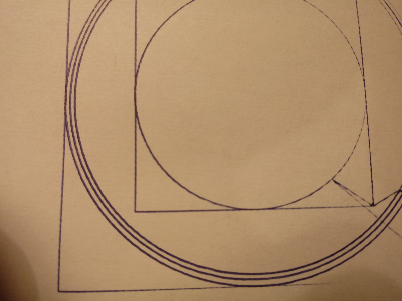

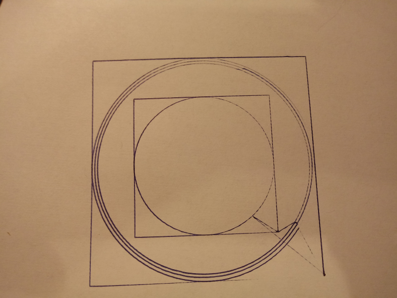

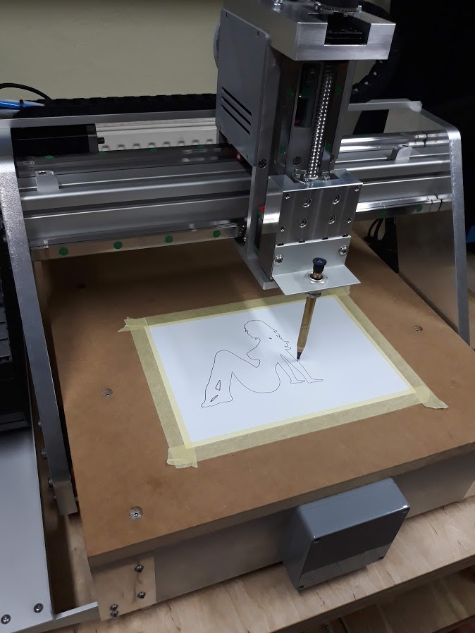

I próbny rysunek. Te duże okręgi mają 75 mm średnicy i są co 2 mm
20190930_193505.jpg [ 292.56 KiB | Przeglądane 13319 razy ]
20190930_193526.jpg [ 298.29 KiB | Przeglądane 13319 razy ]
Chyba wyszło nieźle trzyma wymiary :P Te troche przesunięte okręgi na dole to raczej efekt zsuwania się kartki

PostNapisane: poniedziałek, 30 września 2019, 19:07
Zrób kropkę w (0,0) a potem
X0, X max, Y0, Y max i powtórka np 100 razy
Jak wróci idealnie do (0,0) to jest ok przynajmniej na teraz bez obciążenia

Nie wiem co jest grane ale u mnie kółka trochę wyglądają inaczej, oczywiście wymiar jest utrzymany ;)
20190930_204552.jpg [ 84.68 KiB | Przeglądane 13291 razy ]

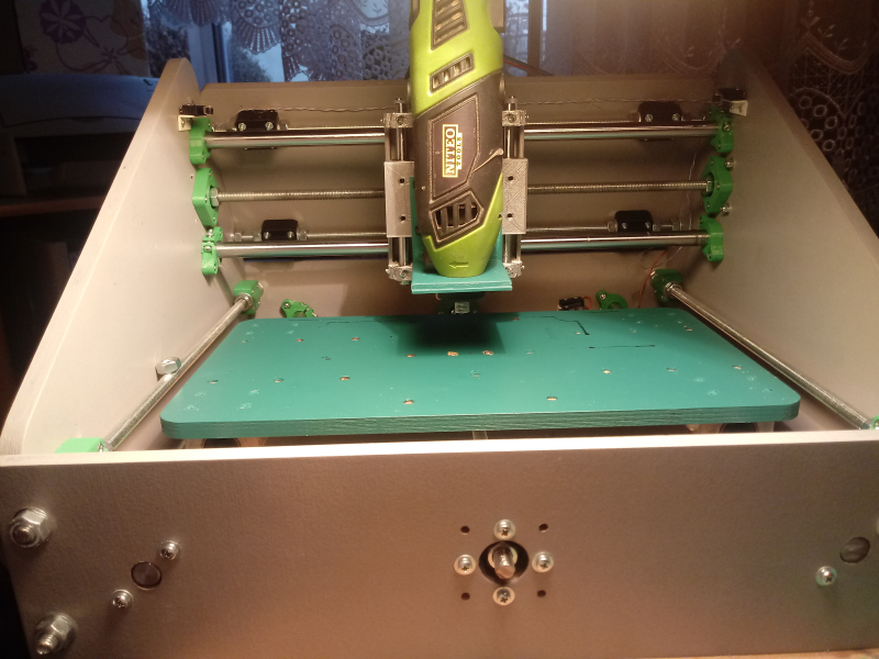

PostNapisane: niedziela, 13 października 2019, 17:44

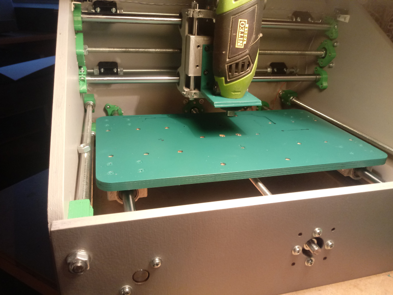

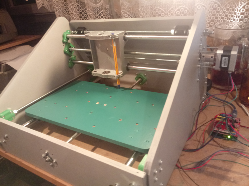

Na razie jest wrzeciono zastępcze :o zobaczymy jak się będzie sprawować :shock:
20191013_173839.jpg [ 280.59 KiB | Przeglądane 11444 razy ]
20191013_173835.jpg [ 298.29 KiB | Przeglądane 11444 razy ]

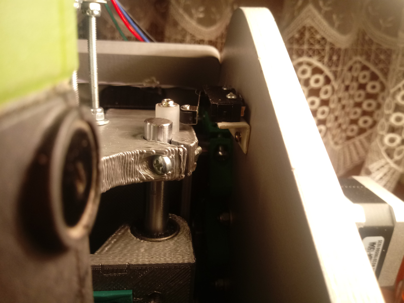

I drobiazg (jeden z sześciu) który już parokrotnie uratował maszynę od samodestrukcji :oops:
20191013_174316.jpg [ 238.14 KiB | Przeglądane 11444 razy ]
Okazuje się że stół jest lekko zapadnięty na środku, więc chyba go będzie całego przejechać jakimś frezem, żeby go wyrównać (:)

PostNapisane: niedziela, 13 października 2019, 17:53
Wprowadź maksymalne wymiary pola roboczego w GRBL to się maszyna nie rozpędzi "poza siebie"
PostNapisane: poniedziałek, 14 października 2019, 08:31
Posty: 219
No cyba, że po drodze pogubi kroki :) .
Jednak choćby najprostsze krańcówki się przydają. Łatwiej też wtedy zrobić homing gdy maszyna zostanie zatrzymana w dziwnym miejscu i wyłączona.

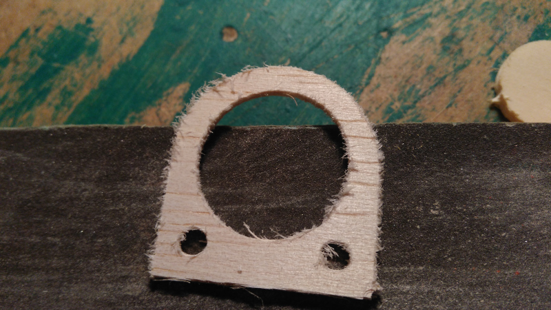

Pierwsze cięcia wykonane :D

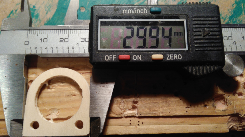

Ten element wycięty w balsosklejce powinien mieć 30 mm
IMG_20191021_182718.jpg [ 265.71 KiB | Przeglądane 11353 razy ]
Czym mogą być spowodowane takie poszarpania, materiał balsa 2mm
IMG_20191021_182744.jpg [ 285.74 KiB | Przeglądane 11353 razy ]
Kupiłem używane frezy , bo pewnie je szybko połamię :? więc nie będzie szkoda, czy to jest powodem szarpania. W sklejce było dużo lepiej

Czy to jest od strony stołu
PostNapisane: poniedziałek, 21 października 2019, 19:15
To jest widok od góry, od strony stołu jest trochę mniej poszarpane
PostNapisane: poniedziałek, 21 października 2019, 19:18
Posty: 712
Trochę zdziwiony jestem że od góry jest postrzepione bo jak od dołu to frez nie scina poniżej materiału . Czy te frezy sa w miarę ostre tak i boki jak i sama końcówka od czoła . Ile piórowy jest frez
PostNapisane: poniedziałek, 21 października 2019, 19:41
Takie coś https://allegro.pl/oferta/frez-wieloost ... 7725850591
PostNapisane: poniedziałek, 21 października 2019, 19:54
Posty: 712
Tak sobie myslę kup frezik jeden i zobacz https://allegro.pl/oferta/frez-palcowy- ... 7100356227 nie wiem jaki masz uchwyt do jakiej średnicy ( musisz dobrać )ale takimi robię w metalu i wytrzymują .Ceną się nie zrażaj bo dobra rzecz ma swoją cenę .
PostNapisane: poniedziałek, 21 października 2019, 20:39
Cześć !
Wydaje mi się że te frezy nie nadają się do drewna, zastosowanie bardziej przemawia za laminatem, jakie obroty uzyskuje twoje wrzeciono ?, kup dwu lub jednopiórowe, które będzie cięło balsę, te prezentowane przez ciebie ją chyba zdziera.
PostNapisane: poniedziałek, 21 października 2019, 21:32
Wrzeciono ma 160W mocy i obroty od 8000 do 35000. Tyle mówi tabliczka znamionowa:roll: W czasie prób działała na troszkę więcej niż połowie obrotów
PostNapisane: poniedziałek, 21 października 2019, 21:56
Przy tych obrotach powinno być ok. Frezy do wymiany, ja czekam na swoje zamowione jednopiórowe.
PostNapisane: wtorek, 22 października 2019, 07:09
Posty: 712
Może u Was jednopiórowe się sprawdzą ale z doświadczenia stosuje sie je przy wolnych obrotach i jako zgrubna obróbka . Wielopiórowe stosuje sie przy dużych obrotach gdyż powodują mniej wibracji przy obróbce gdyż pióra zachodzą na materiał i nie ma wolnej przestrzeni ( przy jednopiórowych )co powoduje wibracje i w dalszej kolejności siadają łożyska we wrzecionie ale tak stosowałem we frezarkach może Wasze są inne i nie mam doświadczenia w CNC
