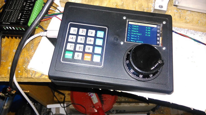

Na razie kontynuuję budowę układu sterowania. Urządzenie wylądowało wczoraj w obudowie, bo już nie mogłem patrzeć na wszystkie elementy połączone "na pająka". Ręczne sterowanie posuwami już działa ale nie uniknąłem kilku błędów, muszę przebudować sporą część oprogramowania. Tak to wygląda:

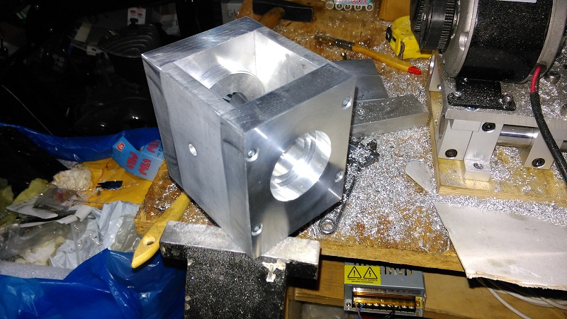

Obudowa wrzeciennika prawie gotowa:
obudowa wrzeciona.jpg [ 171.33 KiB | Przeglądane 7212 razy ]
No, prawie gotowa. Będzie jeszcze zamknięcie od góry. Docelowo mam zamiar w środku umieścić tarczę enkodera optycznego i ten otwór z boku będzie powiększony. Tam będzie mocowany element trzymający detektor szczelinowy.

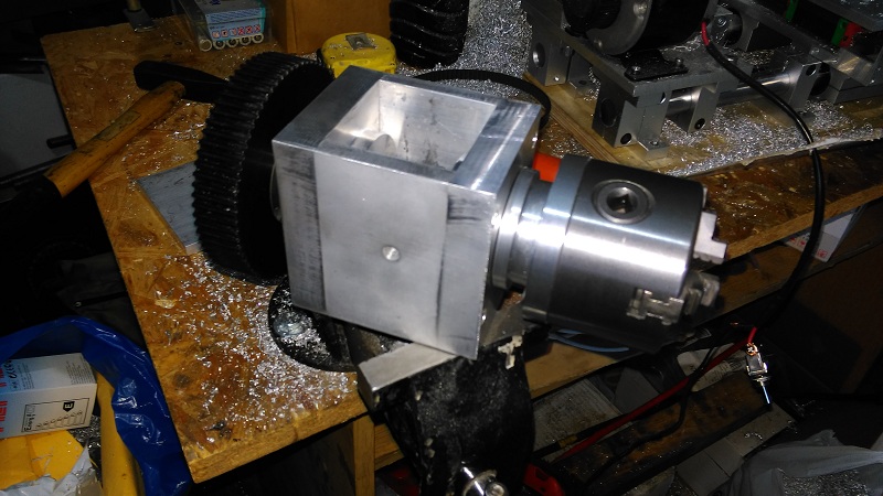

Tak to wygląda wstępnie złożone do kupy:
wrzeciono.jpg [ 139.57 KiB | Przeglądane 7212 razy ]
Czeka mnie jeszcze trudna (jak dla mnie) operacja. Muszę nagwintować koniec wrzeciona pod nakrętkę do kasowania luzu łożysk. Mam już narzynkę M25x1,5 ale z tego co próbowałem nie będzie łatwo. Muszę tak uchwycić oś wrzeciona, żeby jej nie porysować ani zagnieść. Trzeba będzie dorobić jakiś przydząd do tego.

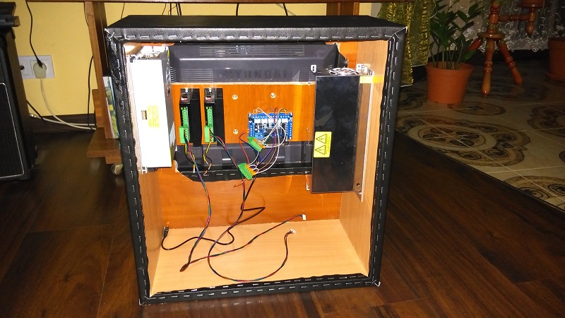

Trochę się plany zmieniły i sterownik ręczny będzie później robiony. Pobawiłem się LinuxCNC i stwierdziłem, że to coś dla mnie. Problemem było tylko przenoszenie monitora, komputera, sterownika i łączenie tego do kupy. Trwałoi to do czasu aż spojrzałem na:
wzmacniacz_kustom.jpg [ 142.9 KiB | Przeglądane 7101 razy ]
Na szybko pociąłem trochę płyt meblowych, okleiłem skajem i zaczyna wychodzić coś w tym stylu:
obudowa_sterownika.jpg [ 119.05 KiB | Przeglądane 7101 razy ]
obudowa_sterownika_tyl.jpg [ 144.37 KiB | Przeglądane 7101 razy ]
Do środka ląduje komputerek na Atomie. Płyta w formacie ITX.
