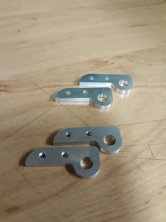

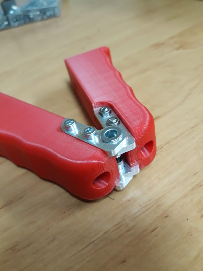

PostNapisane: sobota, 23 maja 2020, 22:48
Cześć
Nareszcie zaczęło mi wychodzić cięcie frezem 2mm i go nie łamiąc.
Element dosyć mały zawias od kleszczy zgrzewarki punktowej.
Blacha Alu 3mm
Frez HSS 2 mm/2 pióra
Obroty 10000 obr/min
Posów 100mm/min
Głębokość przejść 1mm
Cięcie z naddatkiem 0,1 mm oraz jednorazowe przejście wykańczające
Chłodzenie Mgła olejowa
Krawędź błyszczy jak "psu jajca", cięcie bez gradu
Cęgi.jpg [ 59.14 KiB | Przeglądane 5257 razy ]
Zawiasy.jpg [ 49.1 KiB | Przeglądane 5257 razy ]
