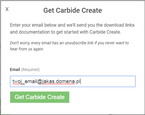

Jeśli chcecie go używać, to trzeba wejść na stronę: http://carbide3d.com/carbidecreate/
Podać im adres e-mail
Schowek01.png [ 585.28 KiB | Przeglądane 13596 razy ]

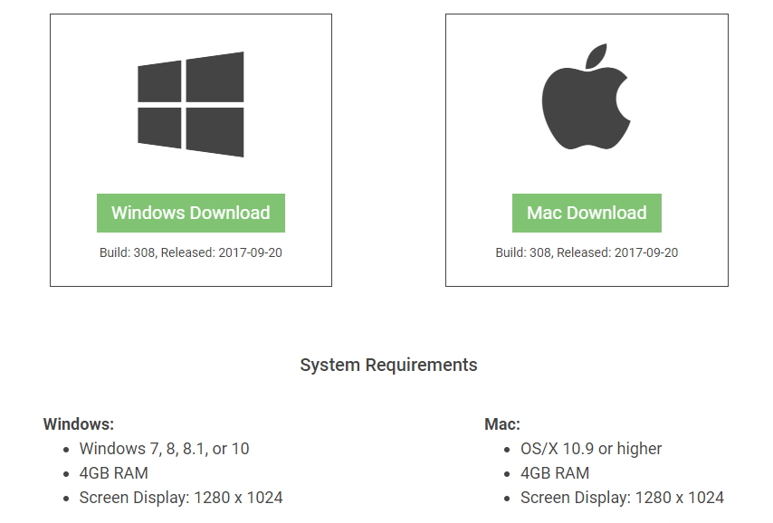

Wybrać wersję i cieszyć się programem. Sama instalacja to klikanie next, next, next :)

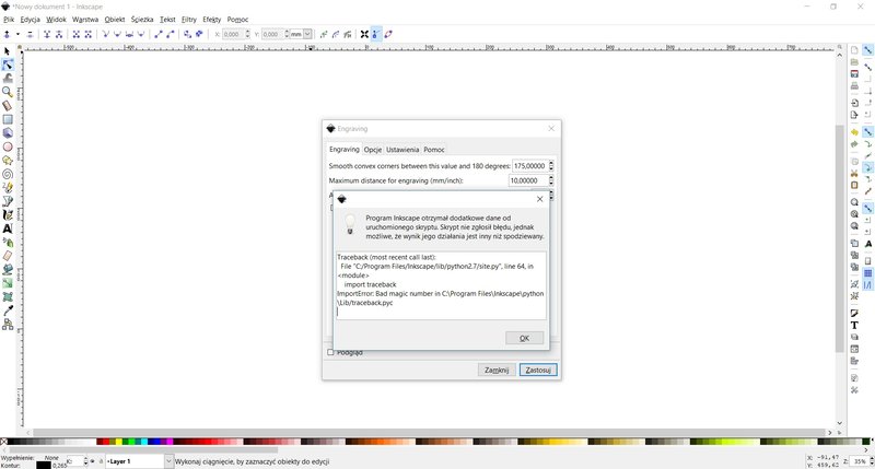

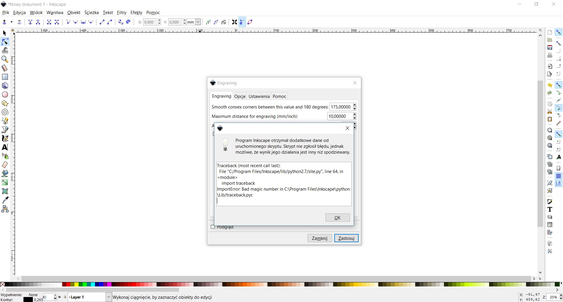

Nie radzę sobie z Inkscapem. Próbując wykorzystać Gcodetools, aby wygenerować gcode zawsze otrzymuję błąd. Nie zawsze ten sam, w zależności od próby uruchomienia rożnych funkcji itd. błędy potrafią się różnić. A podążam za instrukcjami z filmów. Przesyłam printscreen jednego z nich. Help, please!

PostNapisane: piątek, 3 listopada 2017, 08:53
Gdybyś pokazał jaki obiekt chcesz zamienić na g-code może byłoby łatwiej coś doradzić.
Prawdopodobnie Twój obiekt jest jakąś grupą - mi tak sie działo gdy np litera "A" była w postaci obiektu i była traktowana jako cała. Musiałem ją rozbić na zewnętrzną obwódkę i obwódkę środkowego trójkącika. Wtedy poszło bez problemu.
Np z tą grafiką męczyłem się długo - aż zrozumiałem to co powyżej. Widać, że przy zaznaczeniu każda linia litery jest jakby zaznaczana oddzielnie - widać takie obwódki dookoła zewnętrznej części litery jak i wewnętrznej:

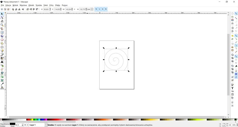

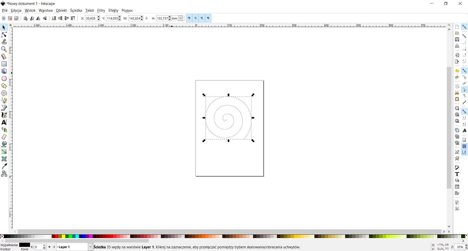

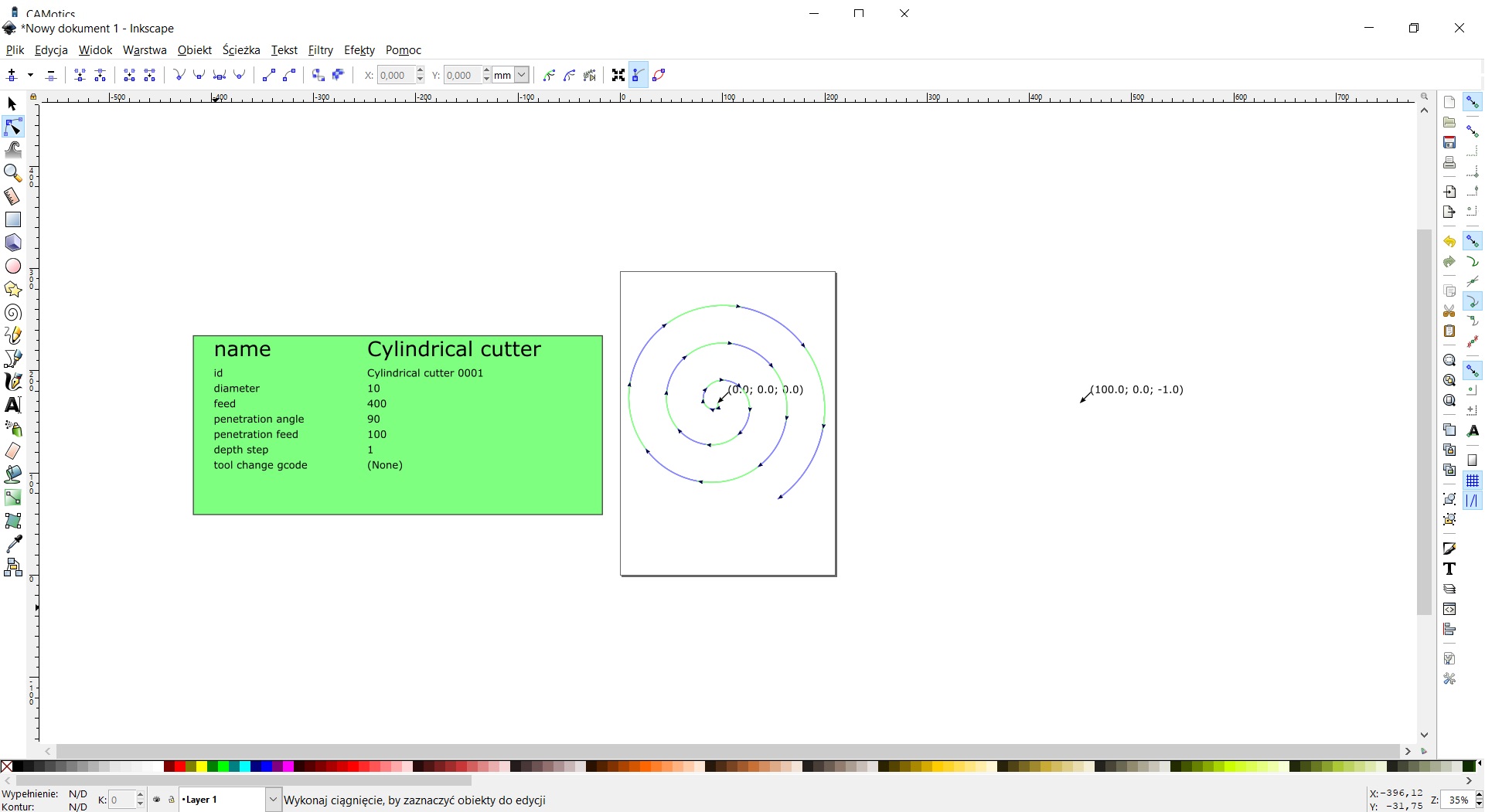

Kurczę... Właśnie problem mam nawet z tak banalnym kształtem jak spirala. (:) Rysuję spiralę, zaznaczam ją, klikam zakładkę Ścieżka->Obiekt w ścieżkę. Następnie wybieram zakładkę Efekty->Gcodetools i bez względu na wybrana opcję (Orientation points/Engraving/Path to Gcode itd.) za każdym razem otrzymuję monit o błędzie :( Korzystam z Inkscape 0.92.2 64-bitowego.
scren.jpg [ 179.15 KiB | Przeglądane 13119 razy ]

PostNapisane: piątek, 3 listopada 2017, 12:54
A narzędzie stworzyłeś?

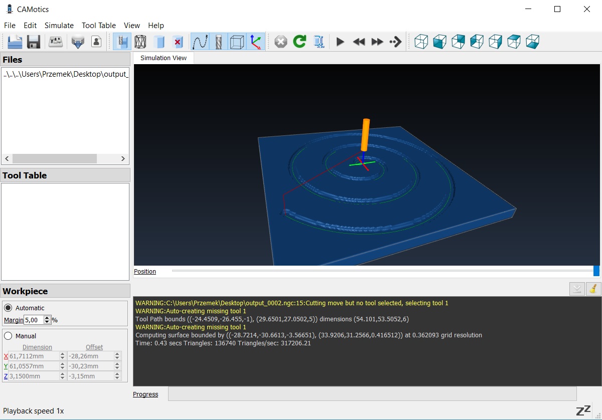

Właśnie tego także nie dało się zrobić z racji błędu. Ale znalazłem pewne rozwiązanie. Zainstalowałem wersję 0.92.1 zamiast 0.92.2. I nagle problem ustąpił...
CAMotics.jpg [ 167.02 KiB | Przeglądane 13107 razy ]
ink.jpg [ 214.78 KiB | Przeglądane 13107 razy ]
