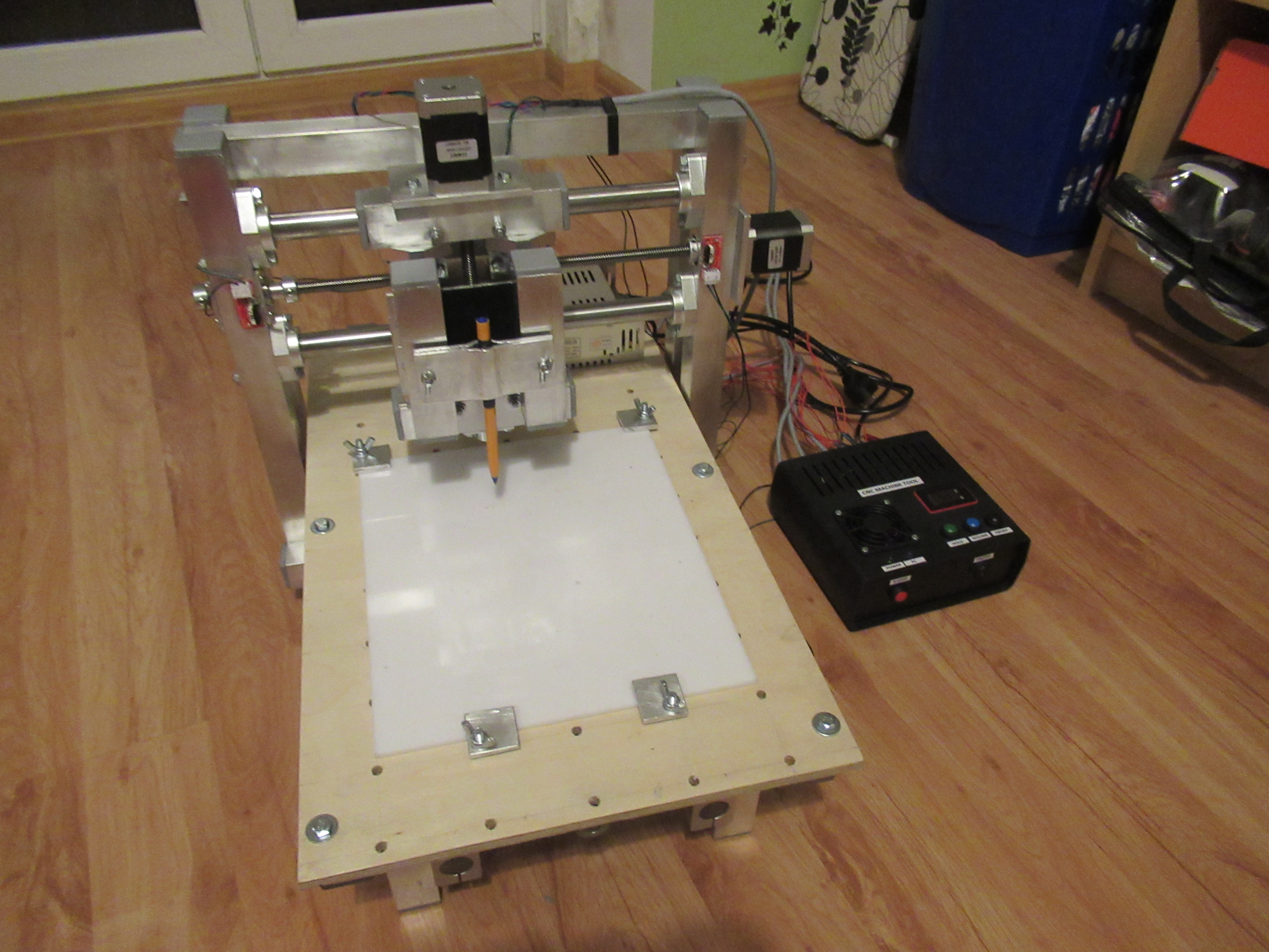

Po miesiącach pracy, potu i łez wreszcie uruchomiłem moją własną obrabiarkę i można powiedzieć że mniej więcej zwieńczyłem projekt.
Byłoby to dużo trudniejsze lub być może niemożliwe, gdyby nie wasze porady.
Projekt jest mojego autorstwa, który powstawał w głowie podczas oglądania zdjęć, filmów i opisów podobnych konstrukcji. Serce sterujące obrabiarką oparte jest o Arduino Uno wraz z CNC shieldem i trzema sterownikami silników DRV8825. Całość umieściłem w zgrabnej obudowie, dodałem wentylator, cyfrowy woltomierz i amperomierz oraz przyciski sterujące. Na pokładzie Arduino hula obecnie GRBL w wersji v1.1e wypuszczonej 14 stycznia 2017r. Napęd stanowią bipolarne 4-przewodowe silniki krokowe Tombit 42STH60-1684AF o momencie trzymającym 0,91 Nm, prądzie 1,68A, napięciu znamionowym 5,04 V i rezystancji 3 Ohm.
Rama obrabiarki wykonałem z profili aluminiowych o przekroju kwadratu 30x30 mm i grubości ścianki 3mm. Użyłem niepodpartych wałków liniowych o średnicy 20 mm dla osi X i Y oraz 16 mm dla osi Z oraz łożysk liniowych w obudowach - łącznie 4 łożyska dla osi Y (napęd bramy) i po 2 dla osi X i Z. Napęd przenoszą śruby trapezowe 10x2 mm. Stół roboczy wykonałem z ponawiercanej sklejki o grubości 10mm, do której przykręcam obrabiany materiał. Zasilanie zapewnia zasilacz impulsowy DC 36V, 350W, 10A. Obrabiarkę uzbroiłem w 6 krańcówek.
Póki co sprzęt potrafi rysować/pisać, aczkolwiek zamierzam w niedługim czasie zamontować mu mini-szlifierkę z frezem.
Zamieszczam film z pracy wraz z pokazem slajdów ze zdjęciami z powstawania obrabiarki.
Pozdrowionka :)

Jakie jest finalne pole pracy? Masz oszacowanie całkowitego kosztu?
Edit: a czy mógłbyś wrzucić fotki z budowy do jakiegoś albumu - np Google? Chętnie popatrzę, bo na filmie fajnie ogląda się ruch maszyny i niby coś tam widać, ale to nie to samo co oglądanie "dokumentacji technicznej" :)

Ale już odpowiadam ;-) Realne pole robocze wynosi około 25x30 cm. Dokładnych kosztów nie liczyłem, kupowałem wszystko ratami, nie chciałem się ponadto denerwować:D Ale z moich szacunków wynika że całość kosztowała trochę ponad 1000 zł. Choć myślę, że dałoby sie coś urwać np. kupić trochę tańsze bądź używane silniki czy troszkę cieńsze wałki, zasilacz o mniejszej mocy (ten ma 360W) itd.

Myślę, że dobrym wyborem były tak grube wałki - dzięki temu pomimo braku podparcia będzie sztywna i nawet jakieś alu da radę pociąć. W mojej drukarko/frezarce dałem wałki 12mm i to cienizna.
Gdzie dostałeś takie profile? Ścianki profili się nie uginają w miejscach gdzie przykręcałeś np uchwyty mocujące wałki?

Konstrukcja jest bardzo sztywna, to prawda. Myślę, że z alu mogłoby dać radę przy odpowiedniej prędkości przesuwu i dobrym frezie. Profile zakupiłem na alledrogo, zamówiłem z przesyłką do domciu, w odcinkach po 1m. Potem docinałem własnoręcznie potrzebne mniejsze odcinki. Próbowałem szlifierką kątową z tarczę do cięcia, jednak nie mam do niej statywu i wychodziło krzywo i nieprecyzyjnie. Najbardziej dokładnym (ale też najbardziej mozolnym) rozwiązaniem okazała się ręczna piłka do metalu, widoczna z resztą na zdjęciach. Co do gięcia się profili przy skręcaniu - niestety delikatnie się wpukliły, ale śladowo. Starałem się to ograniczyć przez wybór profili z grubszą ścianką (3mm, a nie 2), zastosowanie szerokich podkładek pod śruby i nakrętki oraz niewiercenie otworów na środku profilu tylko bardziej przy ściankach. Generalnie zdało egzamin, myślę że gdyby dać jeszcze większe i grubsze podkładki to profile praktycznie by się nie wpuklały przy dokręcaniu z "normalną" siłą.
