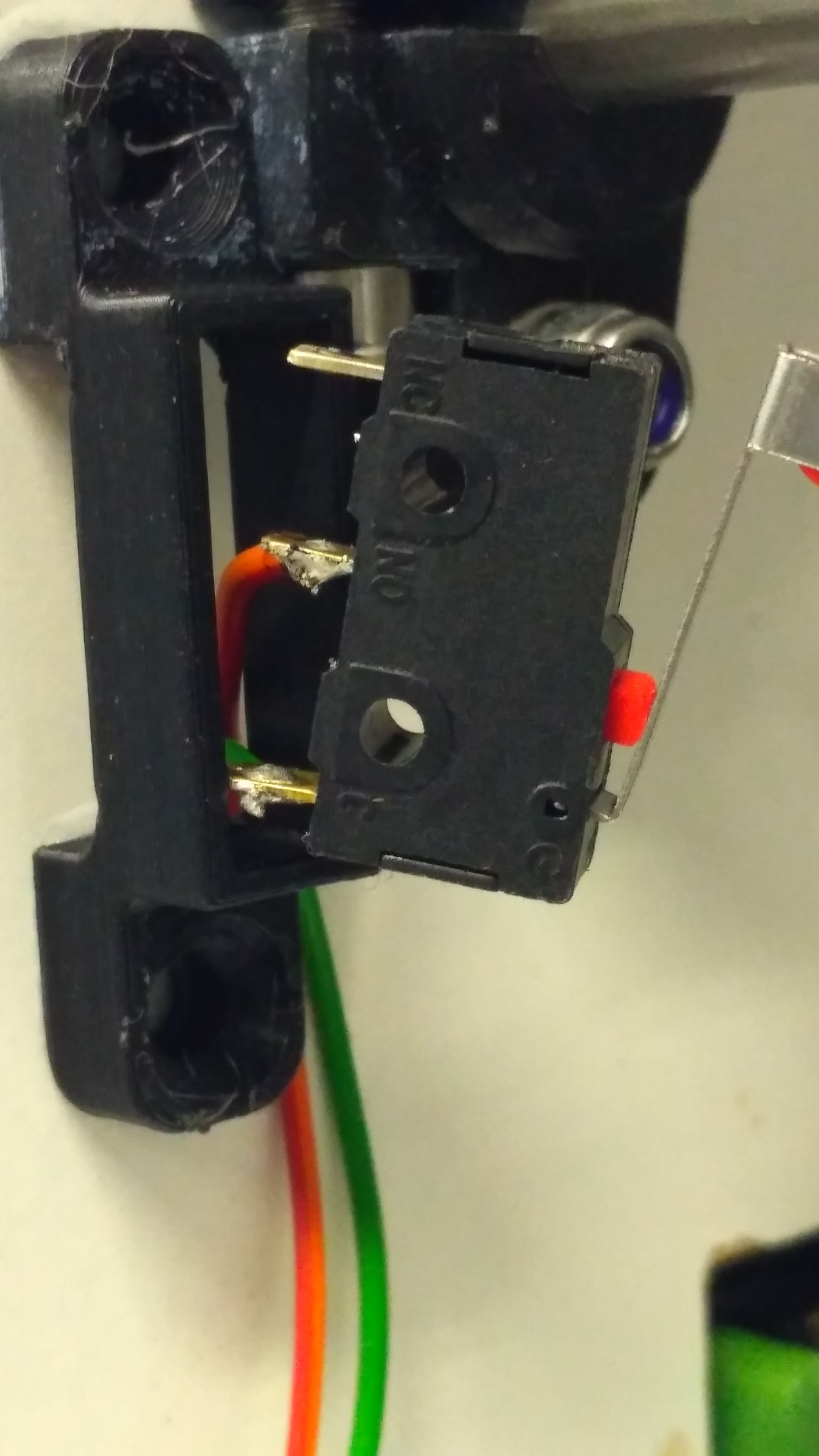

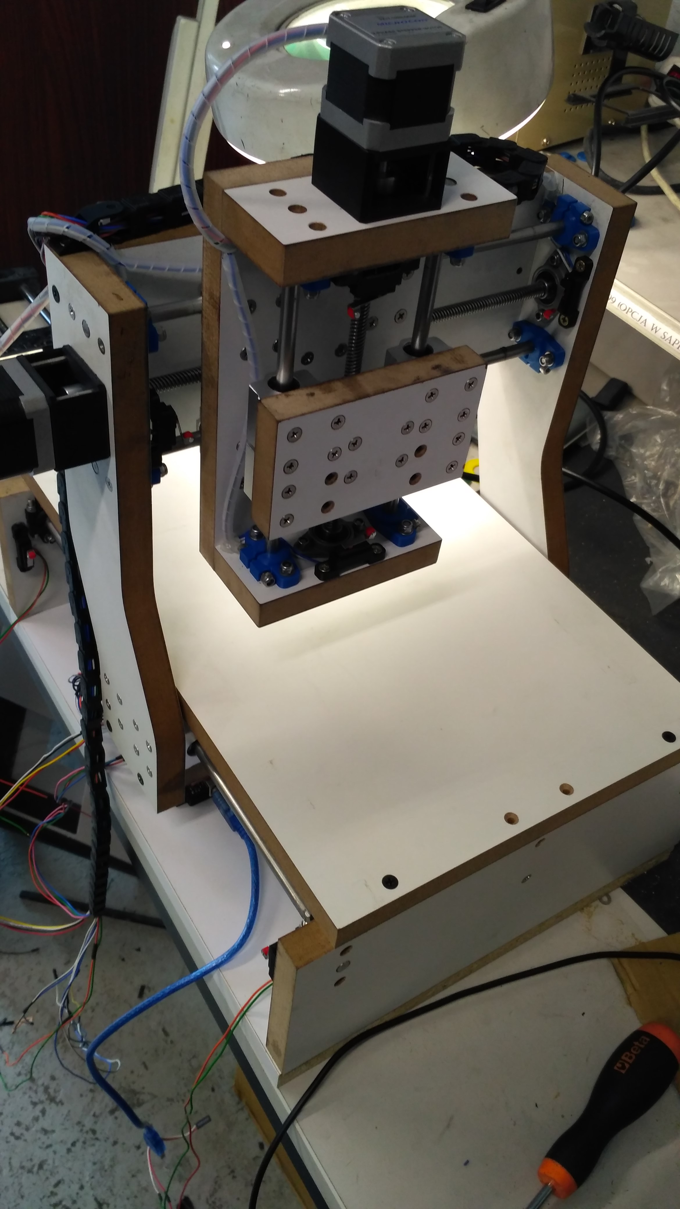

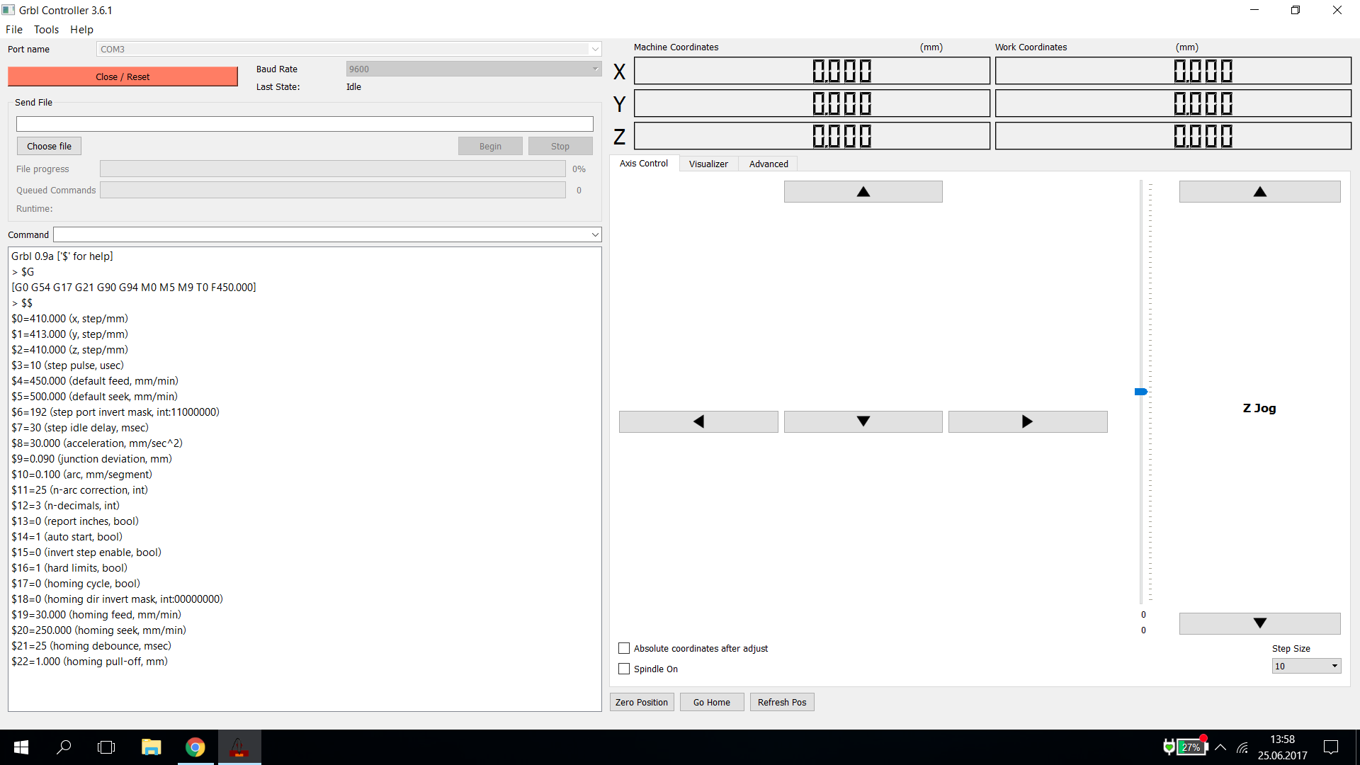

Witam, zbudowałem pierwsza własną maszynę CNC, niestety mam problem z krańcówkami, jeżeli mam je podłączone maszyna nieraguje na polecenia, po wypięciu dziala normalnie. Ktoś jest w stanie mi wyjaśnić o co chodzi?? Przy okazji chciałem pochwalić się zbudowaną maszyną. Opnie mile widziane.

Jakie masz krańcówki? Zwykle krańcówki mają trzy piny: pin wspólny oraz "wyjścia" NO - normalnie otwarty i NO - normalnie zamknięty. Podejrzewam że podłączyłeś do NC dlatego program przerywa działanie, bo myśli że dojechał do końca stołu i zwarł krańcówkę. Jeśli mam rację że masz takie krańcówki, to przepnij przewody z NC na NO i powinno ruszyć.

Krańcówki zalutowane są na NO, sprawdzałem miernikiem

Sprawdzilem dwukrotnie powinno byc ok.
EDIT:
Po zmianie krańcówki na inną działa bez problemu? Czym to może być spowodowane?!?

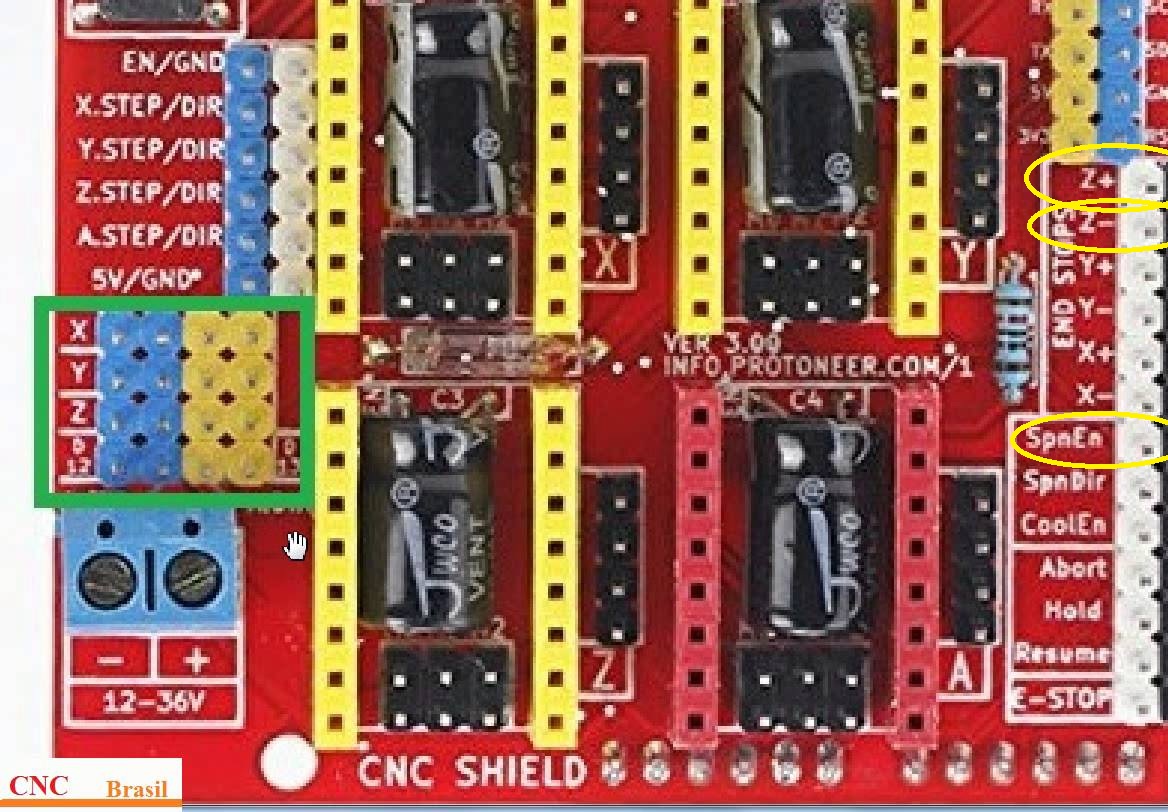

Ja także dołączyłem do klubu ludzi z problemem z krańcówkami. Korzystam obecnie z programu "bcnc", gdyż "GRBL controller" nie chce mi obsługiwać najnowszych wersji GRBL. Nie wiem czy tez tak macie? Do tego nie chce mi działać homing cycle mimo załączenia tej opcji w ustawieniach. Ale do rzeczy. Na Arduino wgrany GRBL v1.1f, załączone opcje hard limits oraz homing cycle. Nie działają obie krancówki osi Z. Pozostałe 4 funkcjonują bez problemu. Obie krańcówki sprawne - działają przy wgraniu GRBL v0.8c. Kwestia więc softowa lub błędnych pinów dla krańcówek przy tej wersji GRBL. Czy piny dla krańcówek dla poszczególnych wersji GRBL różnią się? Czy też gdzie indziej poszukiwać problemu?

Zapewne byłeś na stronie: https://github.com/gnea/grbl/wiki/Connecting-Grbl i widziałeś:
Kod:
(NOTE: Z-limit is on D12 and the spindle enable pin uses the hardware PWM on D11.)
Podłączenie dla Grbl v0.9 oraz v1.1+

Hmmm, gdzieś mi to umknęło :D Dziękuję Ci bardzo Hubert, skupiłem sie na wyprowadzeniach już na samym cnc shieldzie i to jakoś przeoczyłem jak sierota:D
Podłączyłem zatem jedną z krańcówek osi Z do pinów dla wrzeciona. Natomiast brakuje mi miejsca na drugą... czy połączyć je razem i podpiąć pod piny wrzeciona na cnc shieldzie?

Krańcówki podpinamy razem, czyli do 1 pina idą obydwie. Ta dla max w lewo i max w prawo (czy tam góra/dół). A co do reszty to wstaw jakiś zrzut kranu co to za błąd, wstaw gcode, który tam był, itede, itepe.

Poza tym zwiększyłem troszkę wartość opcji $27, czyli homing pull-off [mm], która odpowiada za delikatny powrót osi po napotkaniu krancówki. Najpierw ośka po dojechaniu do krańcówki bardzo delikatnie się cofa (tak jakby miareczkuje), aż do momentu rozwarcia, a następnie już bardziej zdecydowanie cofa o wartość zadaną w $27. Domyślnie jest 1, ja zmieniłem na 3, później na 8 i myślę że jest optymalnie - mam pewność że ośka jest te parę milimetrów od krańcówki i o przypadkowym zwarciu nie ma mowy.
I być może najważniejsze: najpierw przywróciłem wszystkie ustawienia początkowe programu bcnc, usuwając pliki .bCNC oraz .bCNC.history które automatycznie tworzą się w "Dokumentach" po uruchomieniu programu. I dopiero potem zacząłem na nowo zmieniać ustawienia w GRBLu (poprzez program bcnc), a dokładniej wspomnianą wartość $27 no i załączenie krańcówek, które domyślnie nie funkcjonują.
