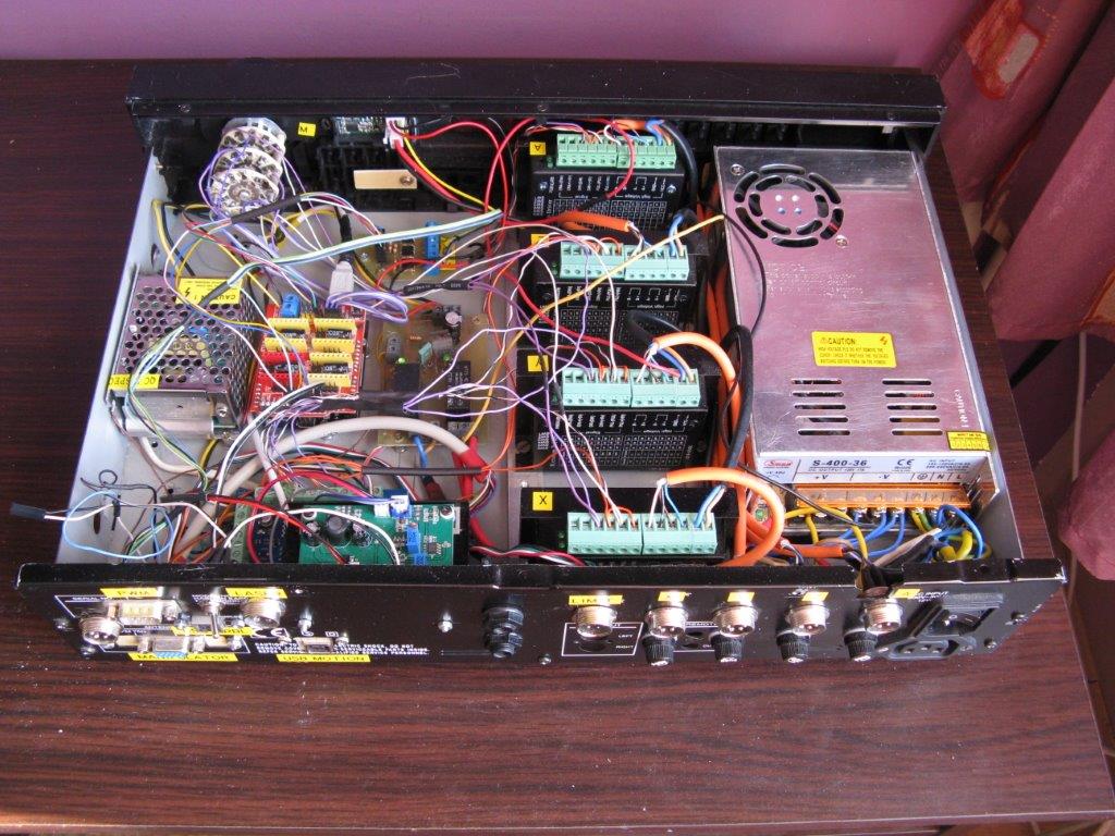

Zrobiłem sterowanie do mojej maszynki CNC jak na schemacie. Działa ok pod Mach3. Między czasie dokupiłem laser
https://www.banggood.com/450nm-3500mW-3 ... ds=myorder.
Laserem chcę sterować przez PWM GRBL 1,1. W jednej obudowie mam D:\USB MOTION CARD STB4100 , Arduino , zasilacz 4x TB6600 + przęłącznik sygnałów DIR i STP.

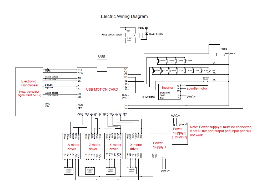

Aktualnie mam wyprowadzone dwa gniazda do krańcówek które potrzebują innej konfiguracji pod MACHA3 i innej pod GRBL1.1
JAK ZMODYFIKOWAĆ FIRMARE GRBL 1.1 ABY KRAŃCÓWKI W MASZYNIE BYŁY PODŁĄCZONE W/G ZAŁĄCZONEGO SCHEMATU :

Na załączonym schemacie nie ma Arduino z Grbl i stąd trochę ciężko zrozumieć Twój zamysł. STB4100 to właściwie odpowiednik Arduino z Grbl więc po co chcesz je łączyć razem??

Mach3 steruje 4 _osiami . Grbl tylko 3 osie . W Machu zrobiłem np :
Komentarz: autoportret
IMG_8208.jpg [ 34.92 KiB | Przeglądane 13671 razy ]
Grbl jest mi potrzebny do cięcia i wypalania grafiki laserem. Pod Machem jest to mocno skomplikowane a Grbl 1.1 na arduino udostępnia gotowe rozwiązania.
Schemat pokazuje jak mam aktualnie podłączone krańcówki w maszynie. Po przełączeniu na GRBL taka konfiguracja niestety na arduino nie będzie działać .
Stąd się bierze moja prośba o pomoc w sprawie zmiany w pliku config.h i prawdopodobnie w cpu_map.h
Ja nie łączę Arduino z USB MOTION CARD STB4100, one działają niezależnie, Zasilacz i sterowniki są wspólne dla dwóch odzielnych systemów sterowania.....

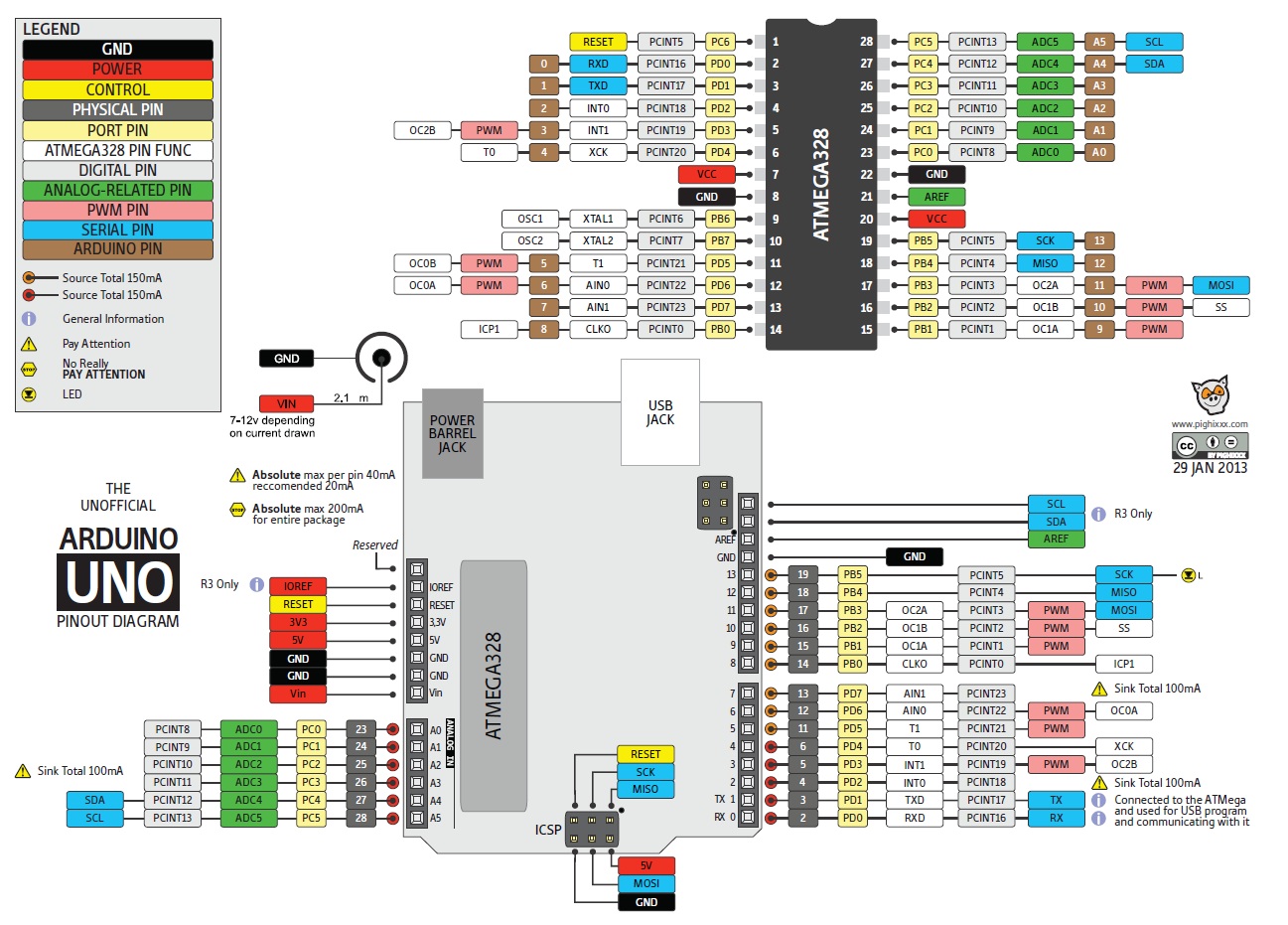

Grbl 1.1 używa takich pinów:
A skoro połączenia masz na przewodach to chyba wystarczy je dobrze wetknąć? I będzie działać. Gdybyś jednak bardzo chciał je zmieniać, to te ustawienia są w pliku cpu_map.h
https://github.com/gnea/grbl/blob/master/grbl/cpu_map.h

I jeszcze obrazek pokazujący porty w Arduino Uno, bo jak piszą wszystkie krańcówki muszą być w tym samym porcie. Teraz są w B (żółte etykietki na obrazju poniżej np PB9, PB10, itd)

Bardzo dziękuję HUBERT za odpowiedź. Generalnie żeby wykorzystać krańcówki podłączone w mojej maszynie tak jak na schemacie to:
W GRBL Arduino homy X,Y,Z powinny być np: PIN9 ; limity X,Y,Z - PIN 10; E-stop PIN12 + GND. Ale jak to zrobić żeby cykle homingu działały na jednym pinie nie mam bladego pojęcia!!!.
Dlatego dzisiaj w maszynie na krańcówkach "home" zastosowałem przełączniki rozłączające równoległe połączenie i wyprowadziłem drugi kabelek. Po jednej krańcówce na oś do Arduino .
Wydaje się że powinno zadziałać nie zdążyłem sprawdzić...

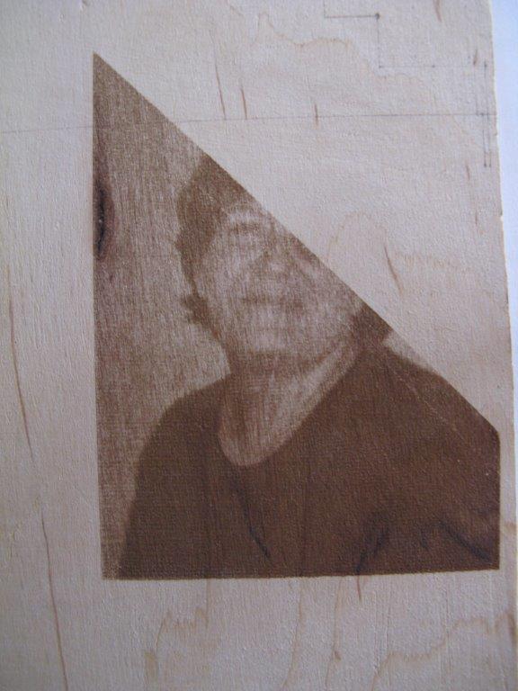

Jest problem z przesyłaniem dużych plików z kodem CNC.Testowałem kilka programów. W "LaserGRBL" generowałem kod z obrazka 100x 2 ok 9Mb. Z w/w programu nie mogłem go przesłać do maszyny przy wywołaniu $H maszyna szukała krańcówek po złej stronie. Z programu "GrblPanel-Release-1.0.9.15"; bazowanie ok . Po wysłaniu kod do maszyny nastąpiło wypalanie, ale po wykonaniu kilkuset linii maszyna się zatrzymała.. Najlepiej szło z "UniversalGcodeSender 1.09" ale i tak po wykonaniu gdzieś o 1/2 kodu, wysłanie się zatrzymało z komunikatem out off memory.
To jest efekt tej próby.

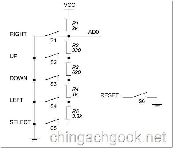

Osobiście testów z cięcia jeszcze nie robiłem. Na razie skupiam się na grawerowaniu grafiki w skali szarości. W machu tego nie mogłem ogarnąć... Zrobiłem nawet sterownik ze strony:
http://www.cnc-club.ru/forum/viewtopic.php?f=41&t=9337
Sam sterownik na arduino działa tak jak "gościu" opisuje ale po podłączeniu i wysłaniu kodu z macha3, dioda laserowa zachowuje się nieprzewidywalnie ...
Komentarz: Tutaj jest wsad i potrzebna biblioteka do kompilacji dla w/w projektu
Laser orginal.rar [410.59 KiB]
Pobrane 536 razy
Może jest ktoś na tym forum, kto to rozgryzie . Autor w/w projektu nie odpowiada na posty - a szkoda bo faktycznie przydałoby się coś takiego pod Mach3.
