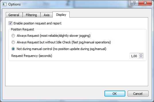

A tak serio to mi się zgubiło przy czytaniu/odpisywaniu. Jeśli więc chodzi o aktualizację ekranu to w Grbl jest ektan z ustawieniami:
grbl_settings.jpg [ 58.66 KiB | Przeglądane 7839 razy ]

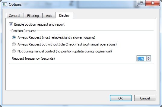

Żeby mieć wszystko na bieżąco, ustawiasz tak:
grbl_settings2.jpg [ 58.92 KiB | Przeglądane 7839 razy ]
Ale komputer może nie wydolić. Wtedy trzeba znaleźć złoty środek.
