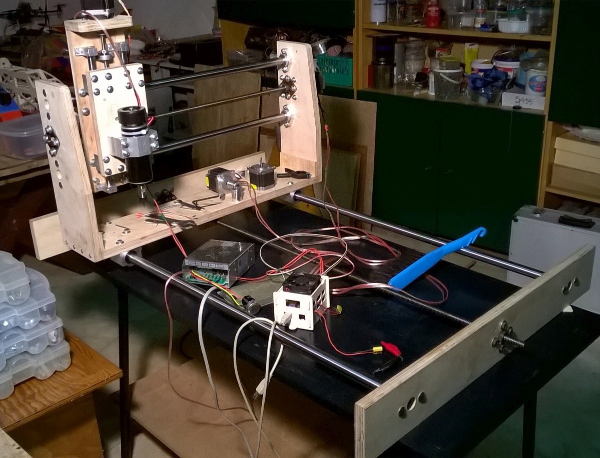

Elektrycznie i mechanicznie (napędy) jest gotowa i przetestowana na sucho (bez cięcia). Muszę tylko zamówić płytę na podstawę, przykręcić tylną płytę do bramy i zrobić sztywny stolik, bo przy tych rozmiarach łatwo o ugięcie. Myślałem o sklejce na profilach alu. Tym razem wrzeciono jest dostatecznie wysoko i stolik może mieć sporą grubość.
Na razie brak czasu i pilnej potrzeby uruchomienia nowego sprzętu powoduje, że w tym stanie stoi od kilku miesięcy. Ale wkrótce wezmę się z nią :D. Tak teraz wygląda:
nowa_frez.jpg [ 319.61 KiB | Przeglądane 11995 razy ]

Pytam bo też zabieram się za większy.Zamówiłem części wiec czekam aż nadejdą.Chcę mieć pole robocze ok 500x1000. To wrzeciono które masz to ile wat? Zamówiłem 400W na aliexpr. Nim dojdzie to zgromadzę resztę materiałów.
ed. Czy wszystkie elementy bramy wycinałeś z cienkiej sklejki i sklejałeś?

Wrzeciono ma chyba nawet 500W. Było razem z zasilaczem. Wszystkie elementy bramy są z 3 warstw sklejki 6,5mm wycięte na małej frezarce i klejone.
