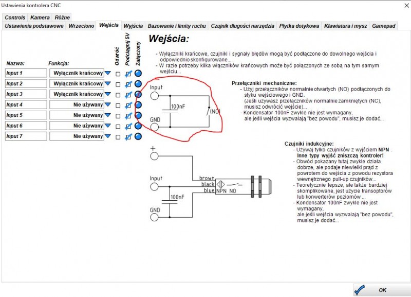

U mnie pomogło to co podpowiadają w Estlcam
Przechwytywanie.JPG [ 119.01 KiB | Przeglądane 8716 razy ]

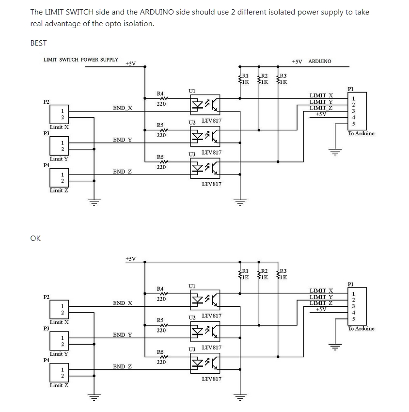

A pełna separacja optyczna wymaga odrębnego zasilania od strony krańcówek, np jak poniżej:
schemat.jpg [ 143.82 KiB | Przeglądane 8467 razy ]

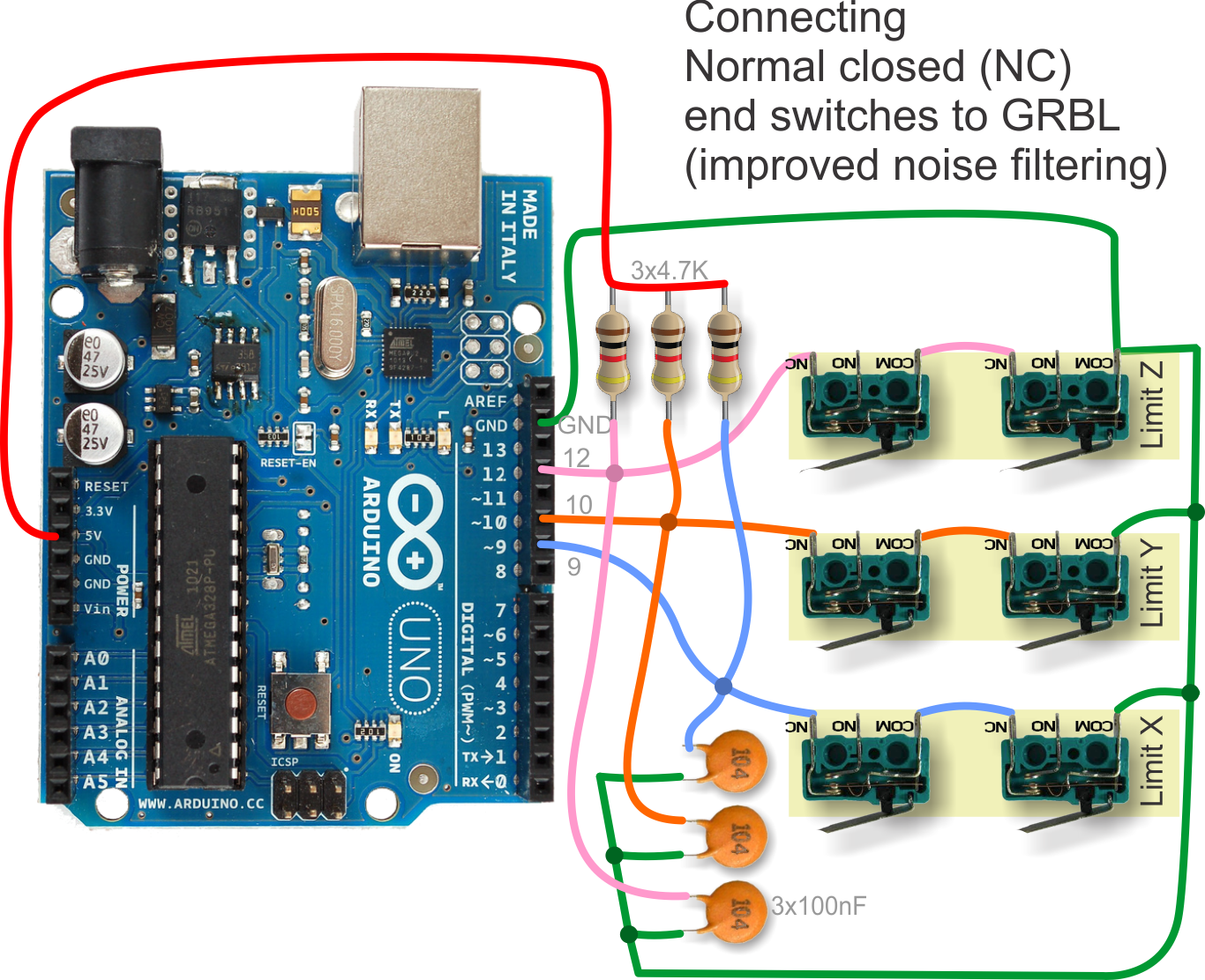

PostNapisane: piątek, 28 kwietnia 2023, 15:39
To jeszcze jeden sposób, który zwykle wystarcza i nie ma transoptorów. Warto spróbować jeśli same kondensatorki nie pomagają.
krańcówki_podłączenie.png [ 1.13 MiB | Przeglądane 8380 razy ]
