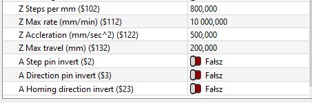

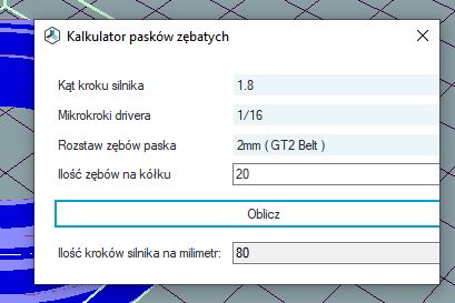

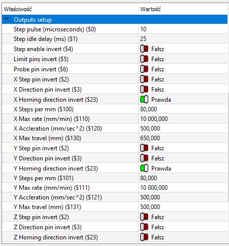

(...) mam taka płytkę i w jaki sposób można podzielić kroki silnika w większości sterowników są albo mikro przełączniki albo zworki a tu nic, czy w ogóle da się to zrobić przy tym sterowaniu ????
Nie dziel nic. Ta płytka doskonale i dużo lepiej niż Uno poradzi sobie z zadaniem. Jedyne co warto sprawdzić to ustawienia wgranego grbl
ustawienia_1.JPG [ 50.01 KiB | Przeglądane 4808 razy ]
ustawienia_2.JPG [ 64.4 KiB | Przeglądane 4808 razy ]
ustawienia_3.JPG [ 24.74 KiB | Przeglądane 4808 razy ]

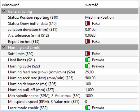

To są ustawienia z krańcówkami i homingiem Oczywiście kierunek działania i zerowania jest działający dla mojej maszynki i niekoniecznie może pasować do Twojej.

Dzięki Hubert za info spróbuje z tą czarną płytką uruchomić. Wiec jeśli nie dzielimy kroków bo się nie da to w pole $101 $102 muszę wpisać 5.00 jeśli się nie pomyliłem w obliczeniach /silnik ma 200 kroków na obrót pasek GT2 odległość od zębów 2mm i zębatka 20 zębów to nam daje 5 kroków na 1 mm /
Jeśli w $130 i $131 wpisze wielkość pola roboczego to aktywuje też $20 i skoro mam krańcówki to mogę tez aktywować $22
A i jeśli chce którąś pozycję aktywować to wpisuje $--1 jeśli nie to $--0
Czy ja w miarę dobrze zrozumiałem opis $$$

Te płytki nie mają zworek do zmiany ale zazwyczaj mają ustawione 1/16 co daje:
Przechwytywanie.JPG [ 22.51 KiB | Przeglądane 4757 razy ]
I od 80 bym zaczął w polach $100 i $101
Jeśli jakiś parametr ma opcje włącz/wyłącz np $20 i $21 soft i hard limits to wtedy 1 włącza a 0 wyłącza. W Lighburn są takie ładne przełączniczki graficzne, ale w innych programach też widziałem podobne laser grbl, Grbl Controller, mini laser, laser web, itd
Zrzut ekranu z wyliczeniem kroków pochodzi z repetier host (dla drukarek).
Same krańcówki to hard limits czyli $21. Ja $130 i $131 (czyli max travel) nie używam bo o to dba Lightburn mam zdefiniowane pole robocze i gdy wstawię coś poza krzyczy mi komunikatami i nie da tego uruchomić. A nawet gdyby to nie frezarka więc maszyna sama siebie nie zniszczy co najwyżej przeskoczy na ząbku przy próbie wjechania poza obszar roboczy.

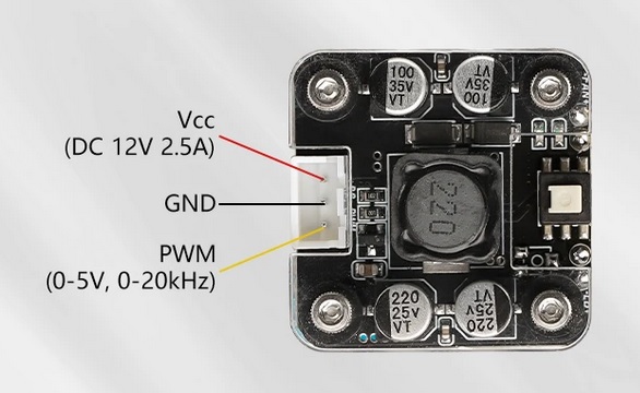

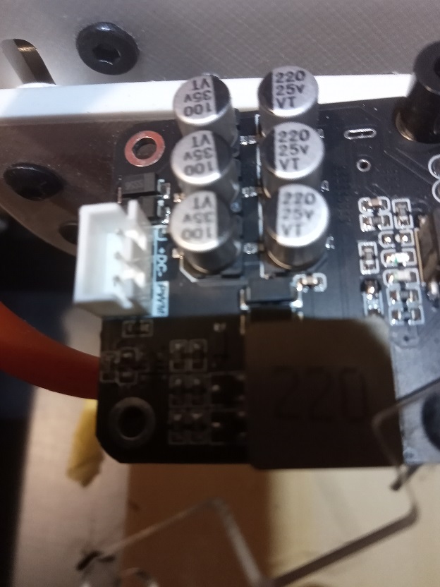

Dzięki za pomoc wszystko oprócz lasera działa idealnie, może ktoś z was wpadnie na pomysł co może być w ustawieniach wpisałem $30-1000 $31-0 $32-1 w ustawieniach odhaczyłem sterowania z pomocą PWM i w momencie podpięcia lasera pod kabel od razu świeci na 100 %
 Tytuł: Re: Laserek do cicia
PostNapisane: środa, 20 grudnia 2023, 21:37
A nie masz zamienionych pinów? Bo jeśli od razu świeci tzn że dostaje wysterowanie na max. Pokaż laser od strony podłączeń i tak żeby było widać kolory przewodów. I to samo po stronie płytki.

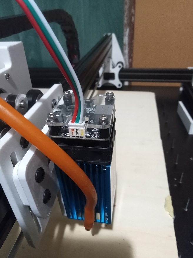

PostNapisane: środa, 20 grudnia 2023, 22:07
Dołączył(a): piątek, 2 czerwca 2017, 19:36
Posty: 57
Lokalizacja: PŁOCK
Wygląda to tak no chyba ze nadruki pomyliły masę sprawdziłem miernikiem wiec jest dobrze na płytce miedzy 12v a GND jest przez cały czas 12V a miedzy GND a PWM 0V
laser,.jpg [ 178.85 KiB | Przeglądane 4713 razy ]
laser..jpg [ 137.65 KiB | Przeglądane 4713 razy ]
PostNapisane: środa, 20 grudnia 2023, 22:10
Przydało by się widzieć odpis wtyczki w laserze

Chodzi o to ?
Komentarz: znalazłem jeszcze taki opis
laserx.jpg [ 61.75 KiB | Przeglądane 4700 razy ]
laserz.jpg [ 114.49 KiB | Przeglądane 4703 razy ]
PostNapisane: środa, 20 grudnia 2023, 22:58
Płytka oczywiście podłączona do komputera w trybie połączenia z programem, port otwarty, resety wciśnięte, itd?

Kurde sorki za zamieszanie już wszystko działa, mój błąd podłączałem laser pod działającą płytkę teraz najpierw wszystkie kable podpiąłem i dopiero uruchomiłem i jest ok

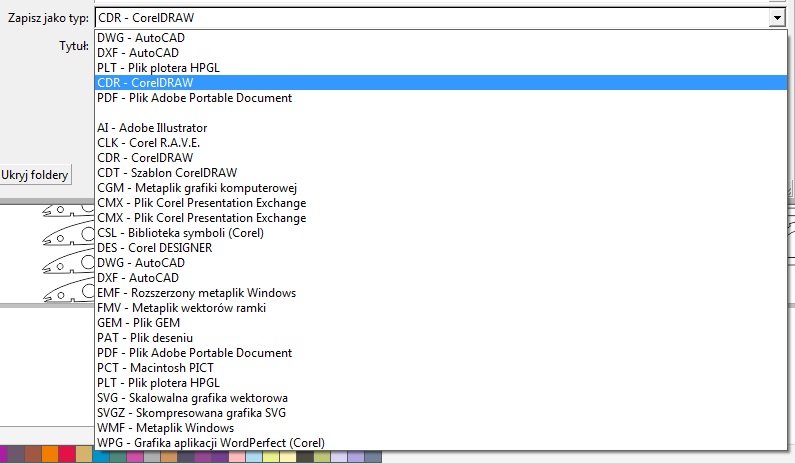

Panowie mała podpowiedz w jakim formacie najlepiej zapisać projekt pod laser do ciecia ????
Mogę w takich
plik.jpg [ 88.08 KiB | Przeglądane 4711 razy ]
PostNapisane: czwartek, 21 grudnia 2023, 17:45
Zbyt ogólne pytanie. Skąd zapisujesz i co zapisujesz. To rysunek? Widać tam żebra, ale może to Gcode? I zależy do czego to chcesz potem wgrać.
Płaskie rysunki wektorowe najlepiej w dxf, ale jak w zapisie nie masz wyboru wersji to może być problem bo jest ich sporo.
Obrazki w png lub svg najlepiej od razu z tłem przezroczystym
I dlatego mniej więcej polecaliśmy Lightburn ;)

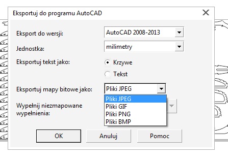

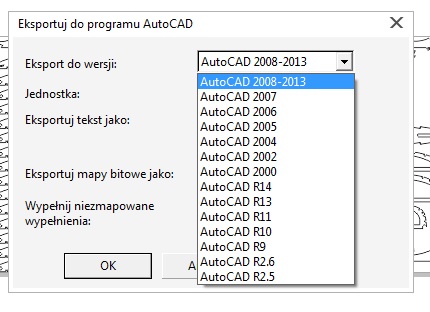

Hubert rysuję w corelu jako elementy wektorowe parę postów wcześniej jest rzut ekranu takiego projektu i na początek spróbował bym wyciąć programem laser grbl, w momencie zapisania projektu mam do wyboru takie opcje jak wyżej jeśli w dxf to są przy zapisywaniu takie opcje

Jeśli do LaserGRBL to zostaje Ci SVG jako wektor, bo do tej pory nie dorobili DXF, było to na liście zmian i myślałem, że już jest zwłaszcza, że przed chwilą była aktualizacja do wersji 5.4
Mieli umieć wczytywać: AutoCad2000, AutoCad2004, AutoCad2007, AutoCad2010, AutoCad2013 i AutoCad2018 więc sporo z Twojej listy ale coś nie pykło. U niektórych w wersji beta działało u innych nie. A nie mogę znaleźć gdzie utknęło
LaserWEB otwiera DXFy i to jak próbuję to łyka większość formatów, łącznie z 2013

Z corela exportowałem jako R14, a trochę tego było no może nie do lasera ale parę lat wstecz mocno się posługiwałem Corelem.
PostNapisane: piątek, 22 grudnia 2023, 10:01
Wybór wersji dxf do zapisu zależy od tego gdzie to potem wygrywamy. Głównie chodzi o łuki, polilinie i inne tego typu rzeczy. Stary mach na przykład umiał tylko R14. Jesli wybierzemy złą wersję to część rysunku może być zniekształcona lub może jej w ogóle nie być.

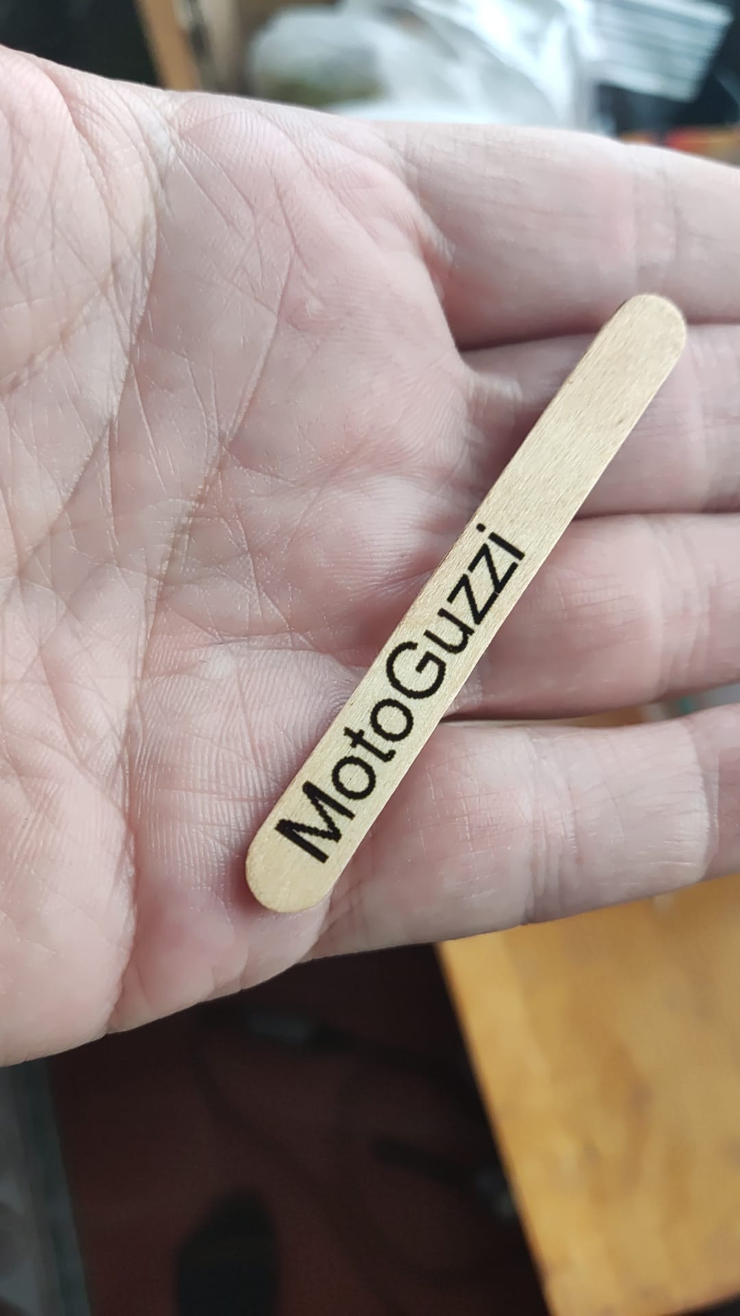

PostNapisane: niedziela, 14 stycznia 2024, 14:07

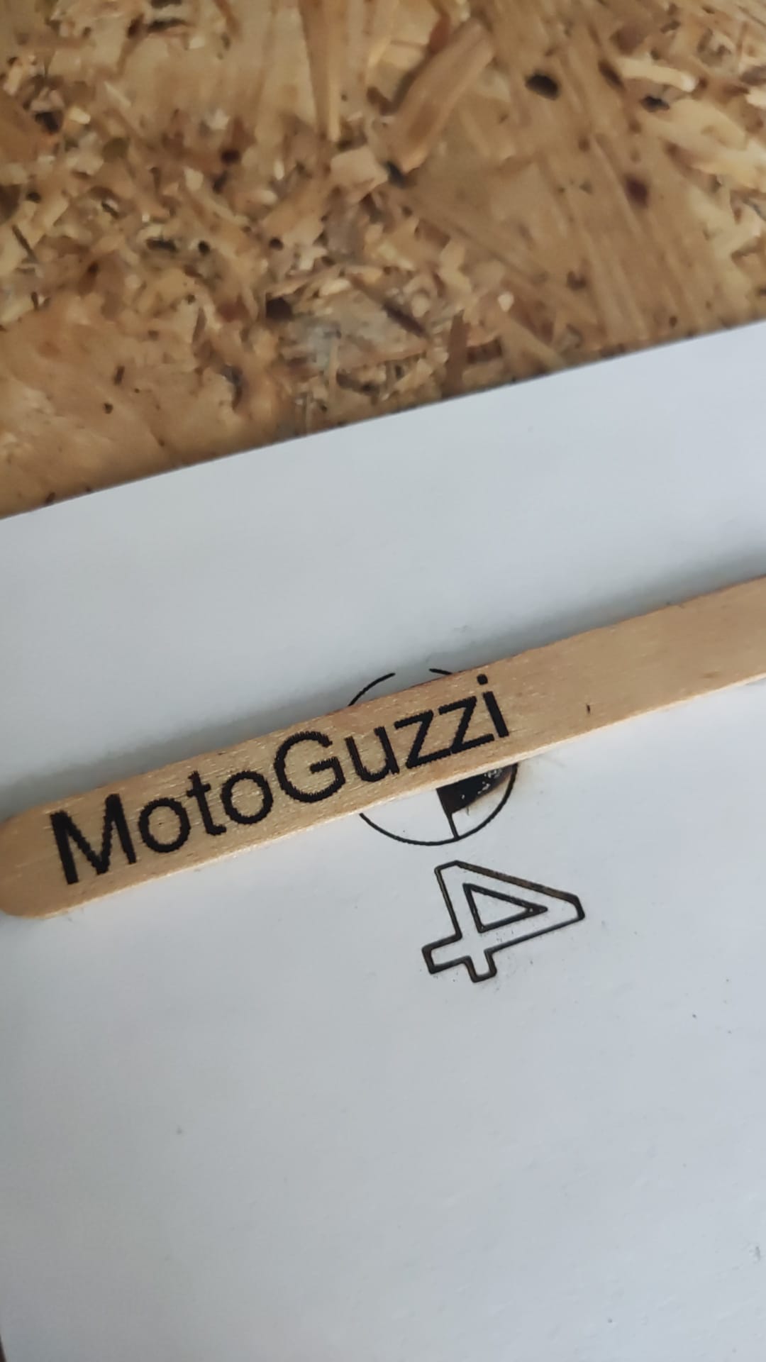

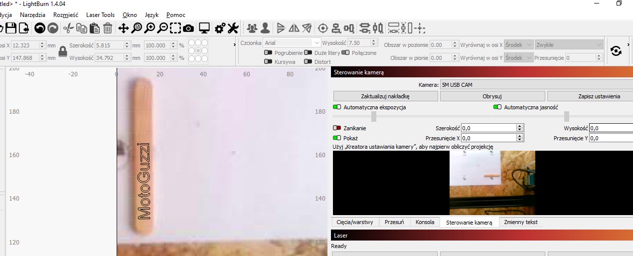

Jeśli nie tniemy z całych formatek to zazwyczaj ułożenie tego małego czegoś jest zawsze najtrudniejsze. Żeby potem grawer czy wycinanka były dokładnie w tym miejscu, które chcemy. Mając kamerę i Lightburn jest to obrzydliwie proste.
Rzucamy gdzieś obiekt np patyczek do lodów, rysujemy co tam nam potrzebne, lub otwieramy z pliku, dopasowujemy położenie i wielkość. Przy czym patyczek może być pod dowolnym kątem i leżeć gdzie bądź, no i sru
Efekt poniżej (rozmytość jest bo na obiektywie kamery jest jeszcze folia ochronna)

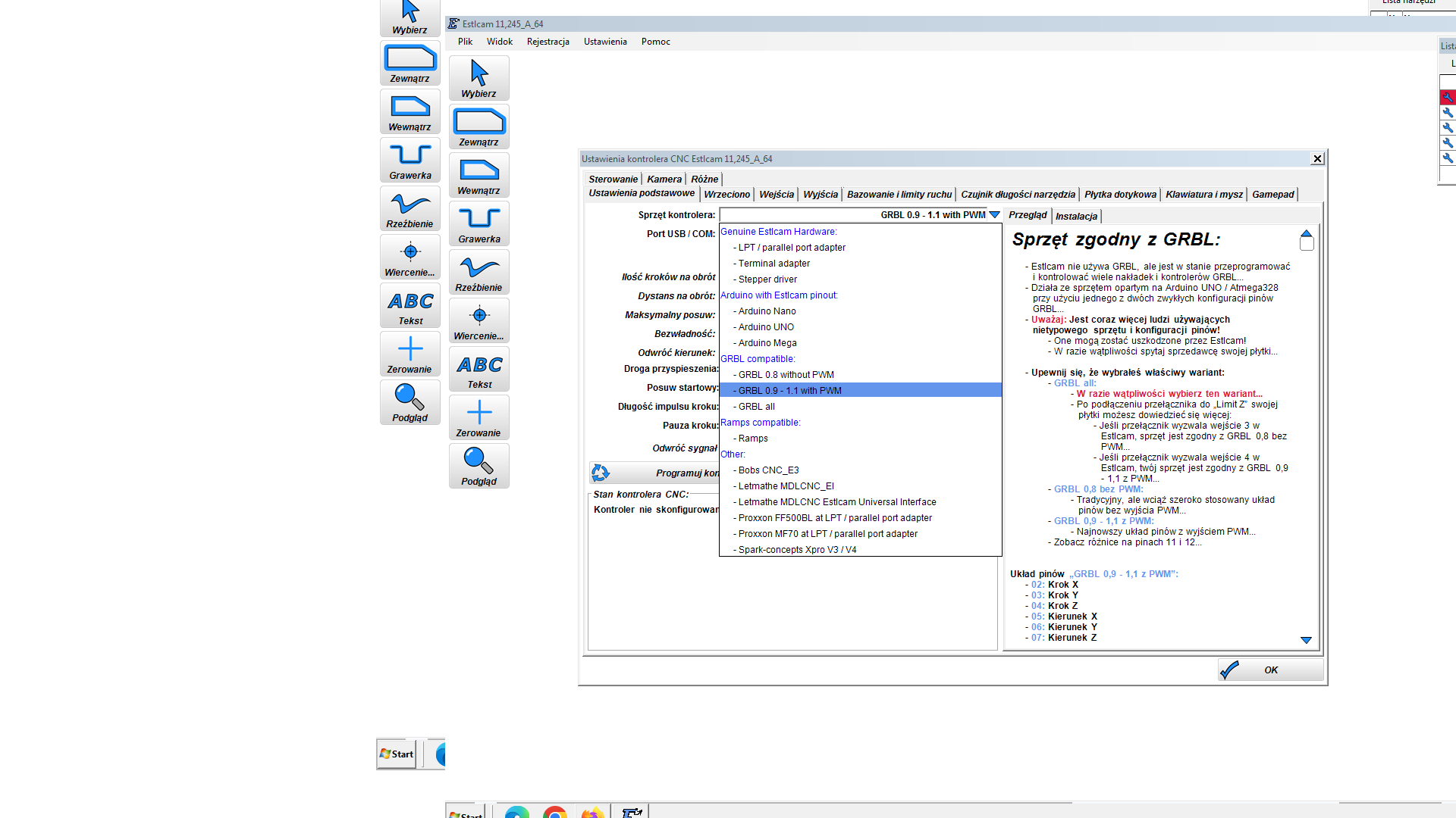

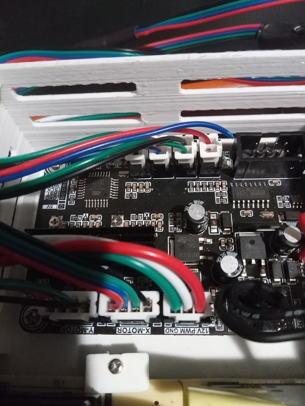

Hejka moi drodzy

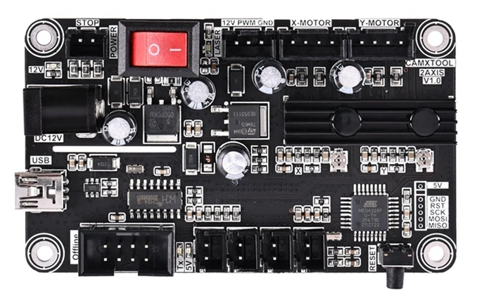

Mam pytanko czy z ta płytą co na zdjęciu będzie współpracował program kontroler cnc estlcam żeby sterować z niego i co wybrać jako SPRZED KONTROLERA I

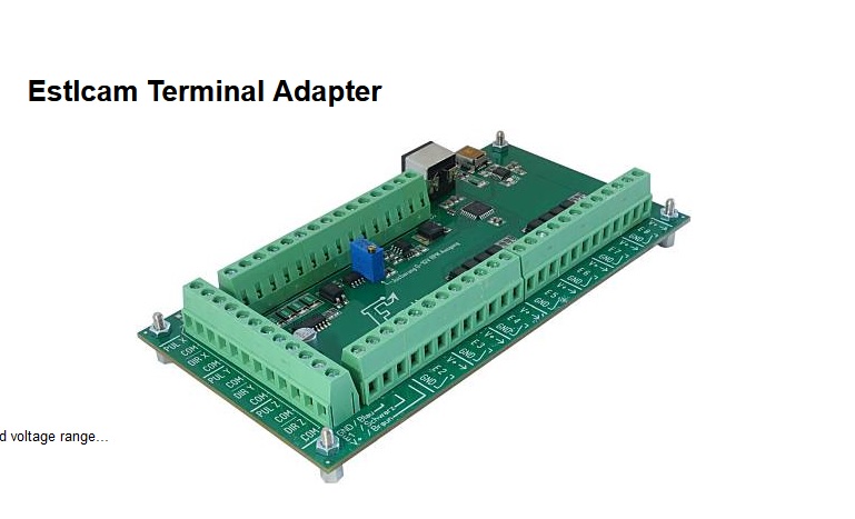

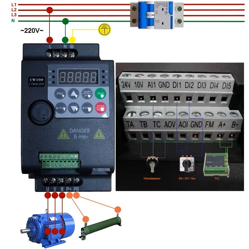

A i jeszcze jak ktoś wie jak podłączyć coś takiego
Krzysiek
1.jpg [ 51.78 KiB | Przeglądane 1615 razy ]

Płytka, którą pokazałeś jest 2 osiowa z dodatkową obsługą lasera, więc ciężko jej będzie z obsługą 3 osi dla wrzeciona. Nie będzie jak jeździć góra/dół.
A w estlcam dla lasera wybierasz to co masz zaznaczone na zrzucie wtedy będziesz sterował laserem w trybie PWM - a zakładam że tak bo masz takie złącze na płytce.

PostNapisane: sobota, 20 grudnia 2025, 21:24
Krzysiek
Cześć
Sprecyzuj - do płyty sterownika czy do gniazdka 230V

Z tym wrzecionem to bym uważał bo ono jest dla lat 90tych zrobione. Czytaj: Mach.
Sterowanie prędkością odbywa się wysyłając na pin sterujący 0-10V. Będzie to ciężko ogarnąć. Do zrobienia ale z dodatkową płytką.
edyta:
O taką: https://pl.aliexpress.com/item/1005006582755517.html

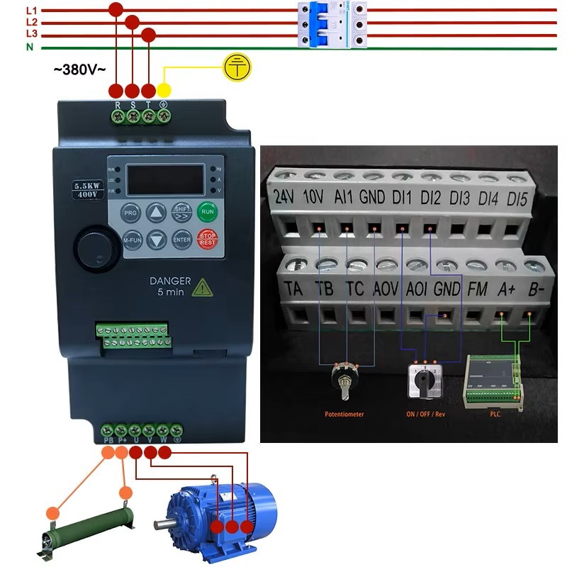

Hubert wszystko zależy od falownika, jeśli falownik posiada port RS485 to będzie miał również pełne sterowanie cyfrowe.
Pooglądałem na ALI i jeśli jest tak jak prezentują to ma port RS485
Na zdjęciu poniżej wejście - styki A+, B-
Oczywiście aby z tego skorzystać falownik należy wcześniej odpowiednio skonfigurować.
Falownik.JPG [ 109.35 KiB | Przeglądane 1585 razy ]
Falownik.JPG [ 120.81 KiB | Przeglądane 1585 razy ]

Pewnie. Tylko ja patrzyłem na taki jak ze zdjęć Krzyśka i tam w dokumentacji było tylko to co napisałem. Fajnie by było jakbysmy mieli linki i cały zarys projektu co to ma robić. Bo opcji jest wiele
