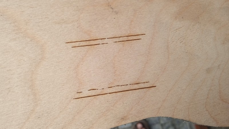

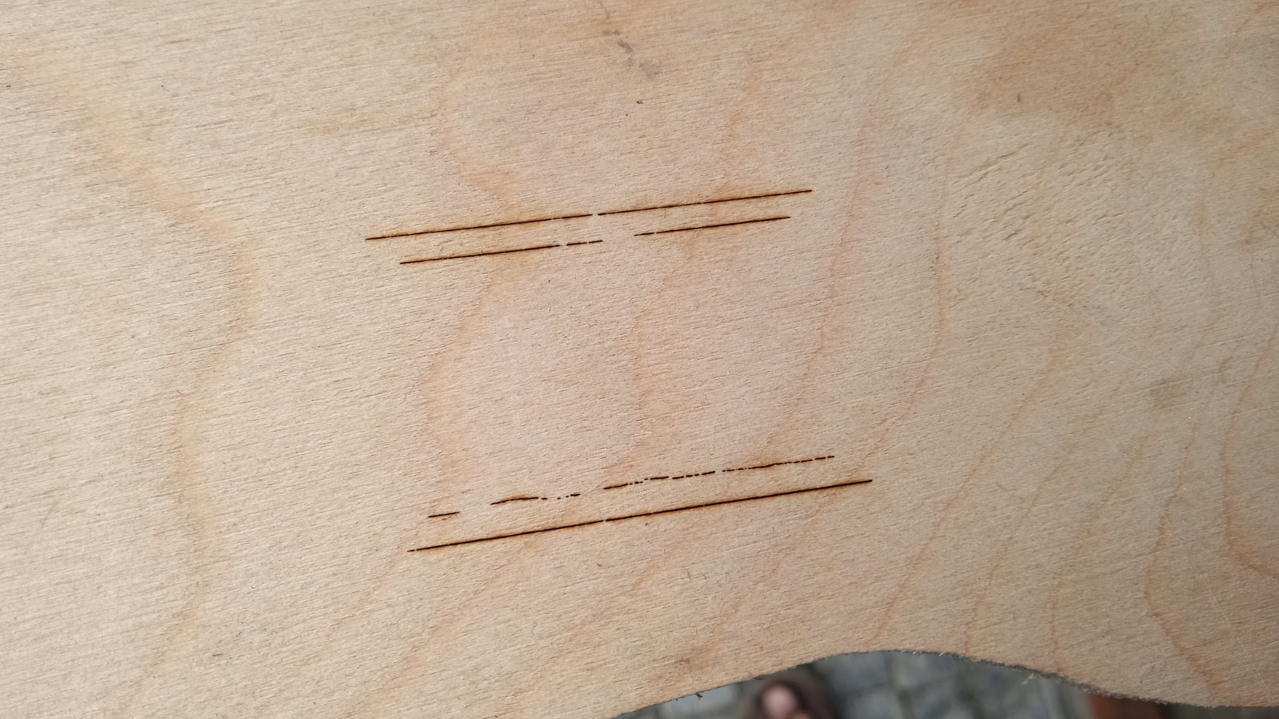

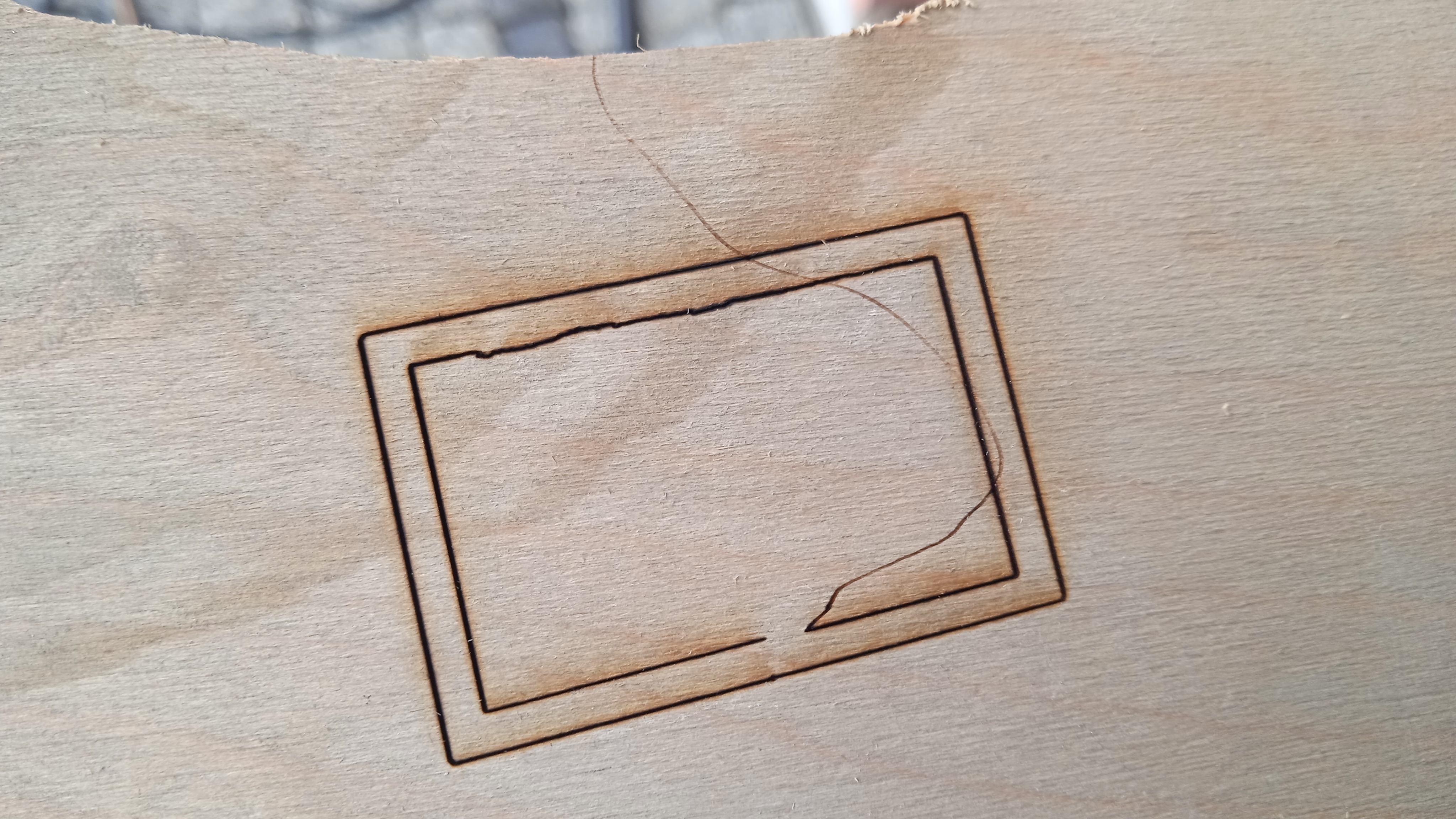

Dziś przy kolejnej próbie zauważyłem pewną rzecz. Przy tych samych parametrach laser w osi X pali na wylot a przy osi Y nie.
Komentarz: Góra
IMG_20220824_163753_1.jpg [ 2.66 MiB | Przeglądane 5667 razy ]
Komentarz: Dół
IMG_20220824_163759_1.jpg [ 2.63 MiB | Przeglądane 5667 razy ]

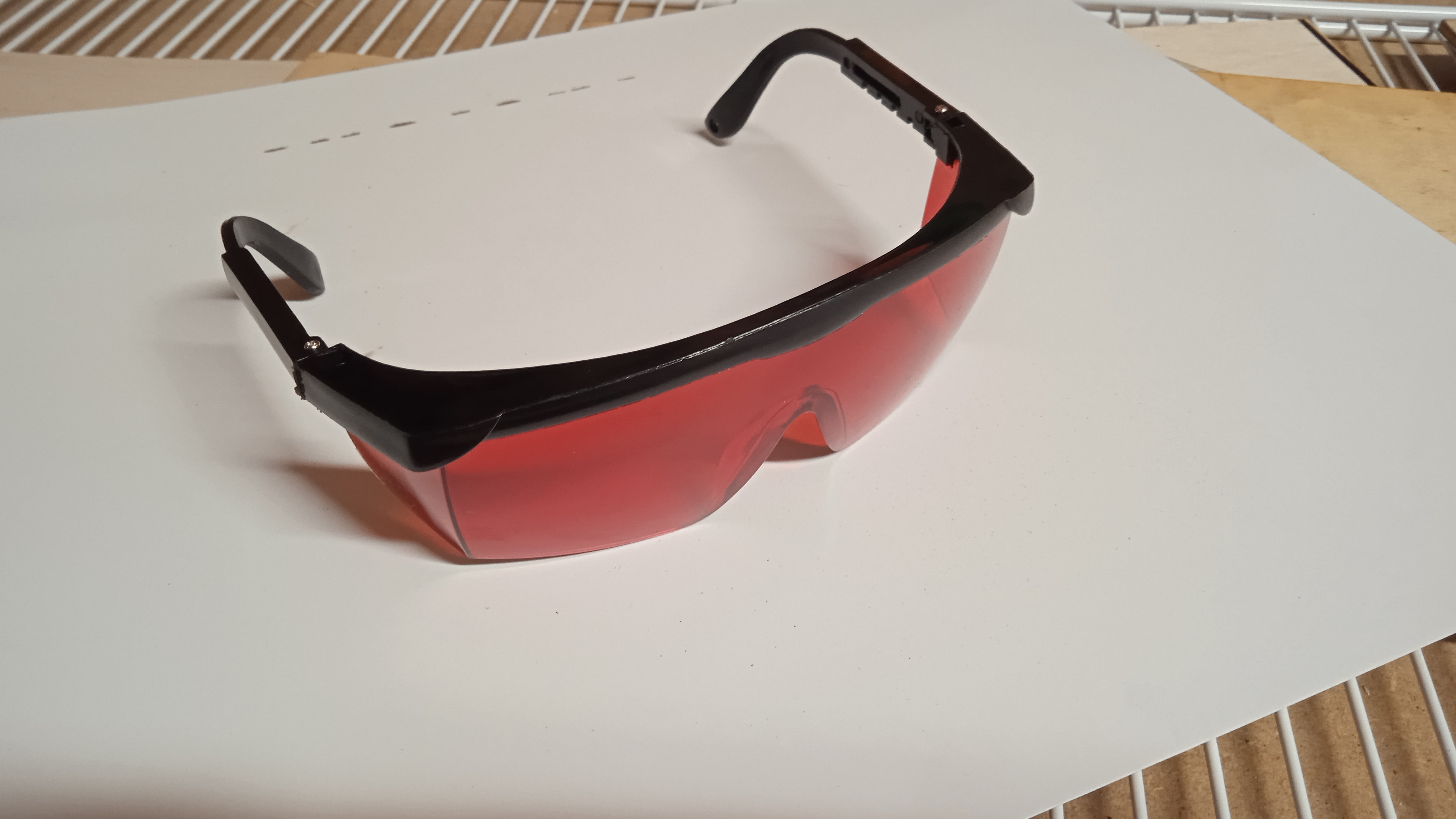

Zewnętrzne linie ciększe po regulacji ogniskowej (raz ma coraz mniejsza szerokość, co cieszy). Myślę że przy ruchu po osi Y są większe opory i to może powodować niedostatek mocy na laser. Czy można zastosować oddzielne zasilanie na laser łącząc wszystko wspólna masą. Kupiłem okulary z Yato za całe 20zł.
IMG_20220824_163659.jpg [ 1.55 MiB | Przeglądane 5667 razy ]
 Tytuł: Re: Ploter laserowy 400x1000mm :)
PostNapisane: środa, 24 sierpnia 2022, 17:34
To raczej nie są okulary do pracy z laserem, a ochronne dla światła rozproszonego dla pacjenta przy laseroterapii.
Fajne są te "zabawki", ale ochrona to koszt, z tego co się orientowałem, prawie taki, jak głowicy laserowej :evil:
PostNapisane: środa, 24 sierpnia 2022, 18:39
Wiem, że koszt to ponad stówka. Na razie te muszą wystarczyć :nieufny:

Z tą sklejką i zadymieniem jest jak z cięciem normalnego drewna piłą. Słoje mają znaczenie. Obróć ją o 90 stopni to zobaczysz.
Albo prościej zamontuj dmuchacz albo naklej taśmę papierową malarską - tą bladożółtą.

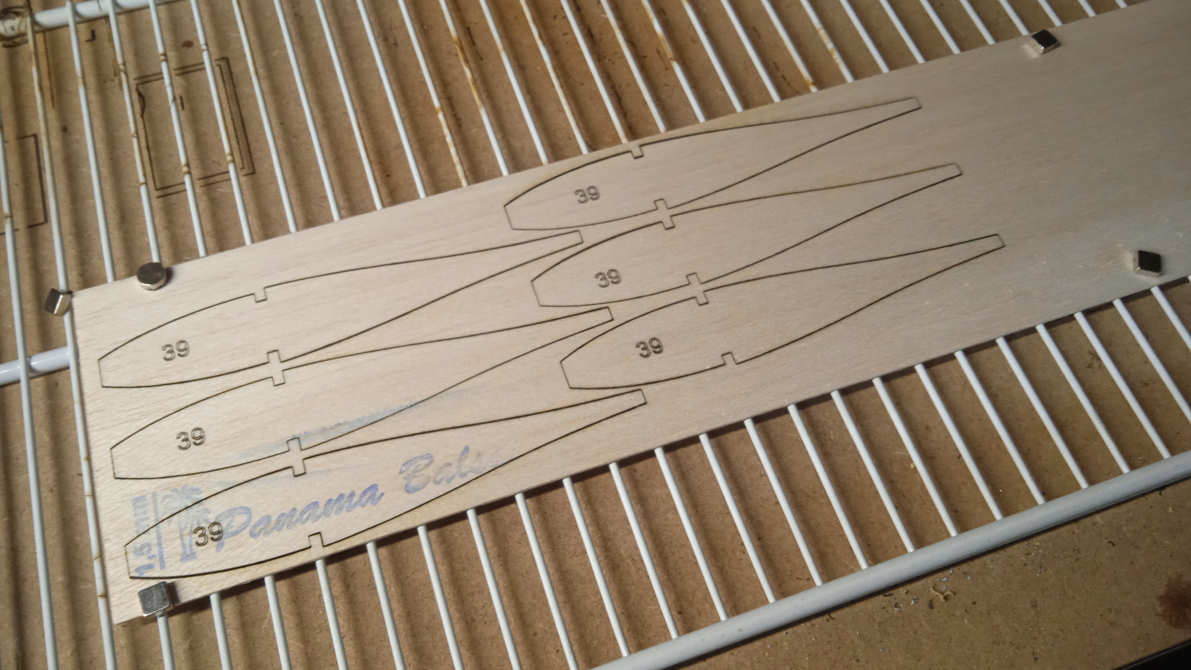

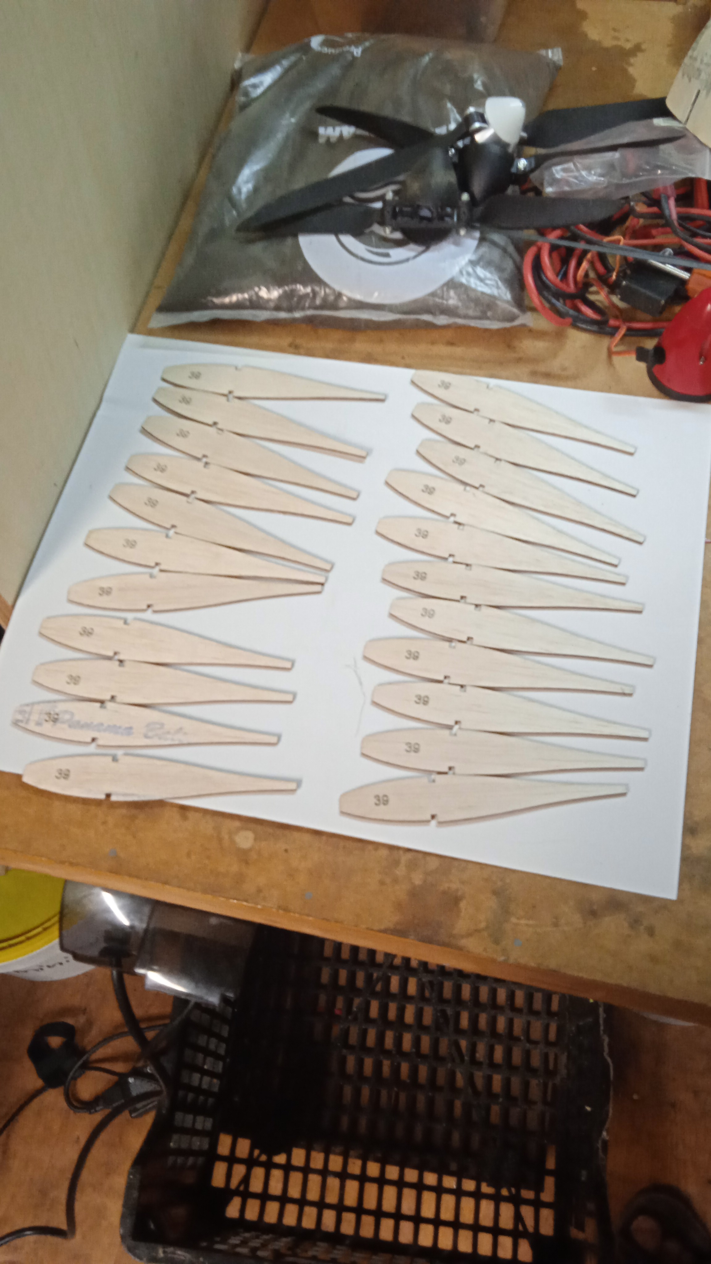

Dziś po długiej przerwie nic nie robienia na laserze coś tam popaliłem. Żeberka do modelu na uwięzi METEOR CL ;)
Balsa 1,5mm f650 100% mocy lasera 8-)
IMG_20230625_210507_1.jpg [ 2.17 MiB | Przeglądane 4041 razy ]
IMG-20230625-WA0002.jpeg [ 1.03 MiB | Przeglądane 4041 razy ]
Tak sobie myślę że jeszcze drukarki 3d mi brakuje :lol:

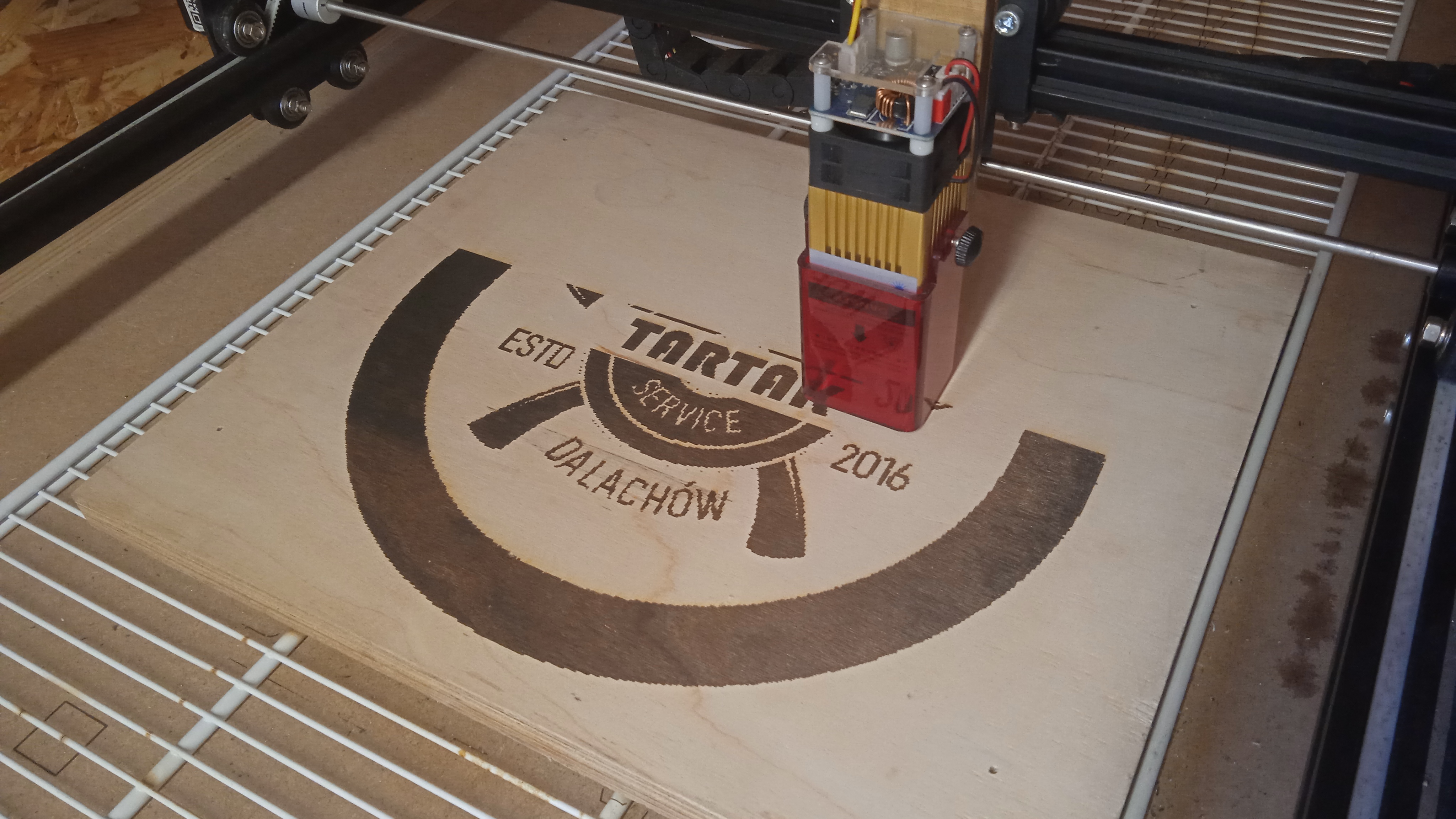

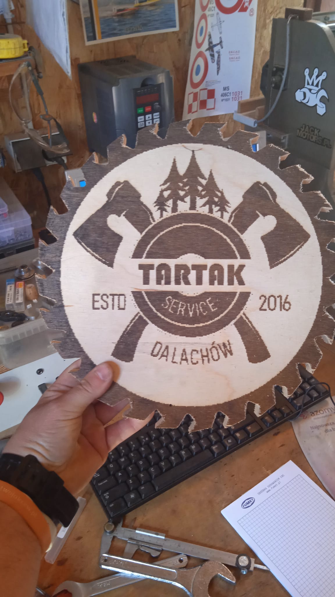

Małe co nieco zrobiłem na laserze :arrow:
IMG_20230707_140209.jpg [ 2.17 MiB | Przeglądane 3901 razy ]

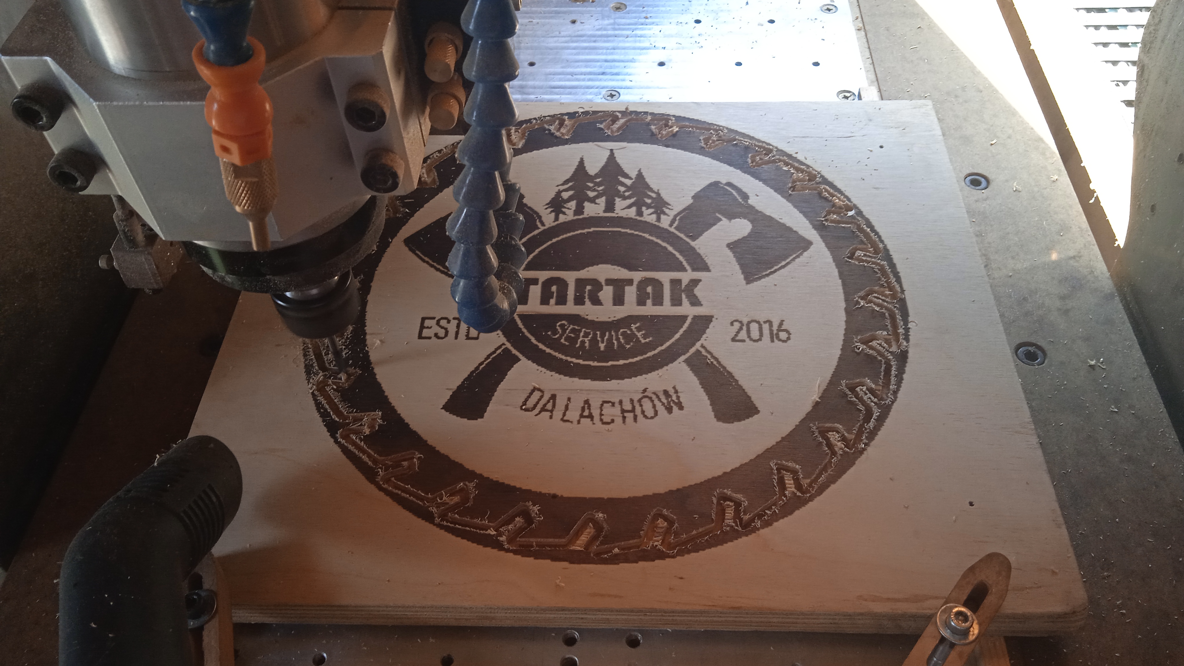

Zęby wyfrezowane na CNC ;)
IMG_20230707_160932_1.jpg [ 2.18 MiB | Przeglądane 3901 razy ]
IMG-20230707-WA0012.jpg [ 211 KiB | Przeglądane 3898 razy ]
PostNapisane: wtorek, 11 lipca 2023, 18:01
Długo szło?
PostNapisane: wtorek, 11 lipca 2023, 19:55
Cześć
Nie wiem jakiego frezu używałeś ale proponuję do sklejki frez typu downcut np: https://allegro.pl/oferta/frez-dwupiorowy-2p-lewy-downcut-3-175mm-10mm-alumi-11605416053 cięcie wygląda jak po laserze.
PostNapisane: wtorek, 11 lipca 2023, 21:04
Długo szło?
1,5 godziny :nieufny:
Darek05 napisał(a):
Cześć
Mam takie tylko sklejka miała 18mm grubości. Zastosowałem 4mm z 20mm długością roboczą ;)
