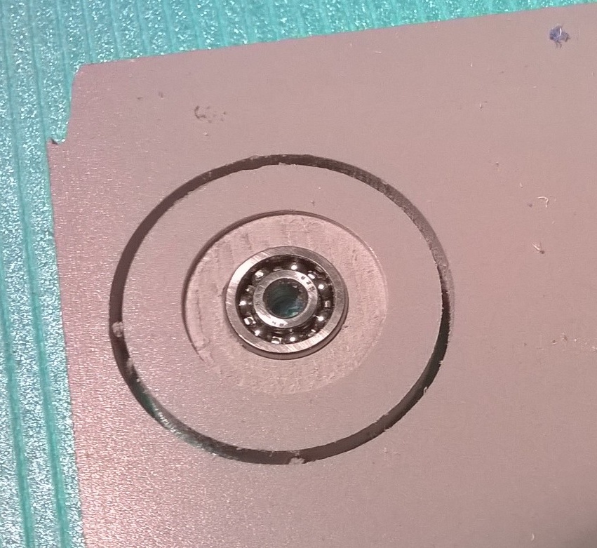

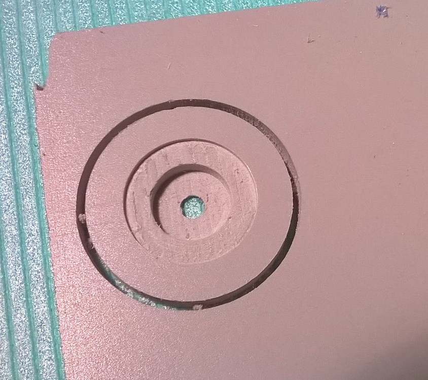

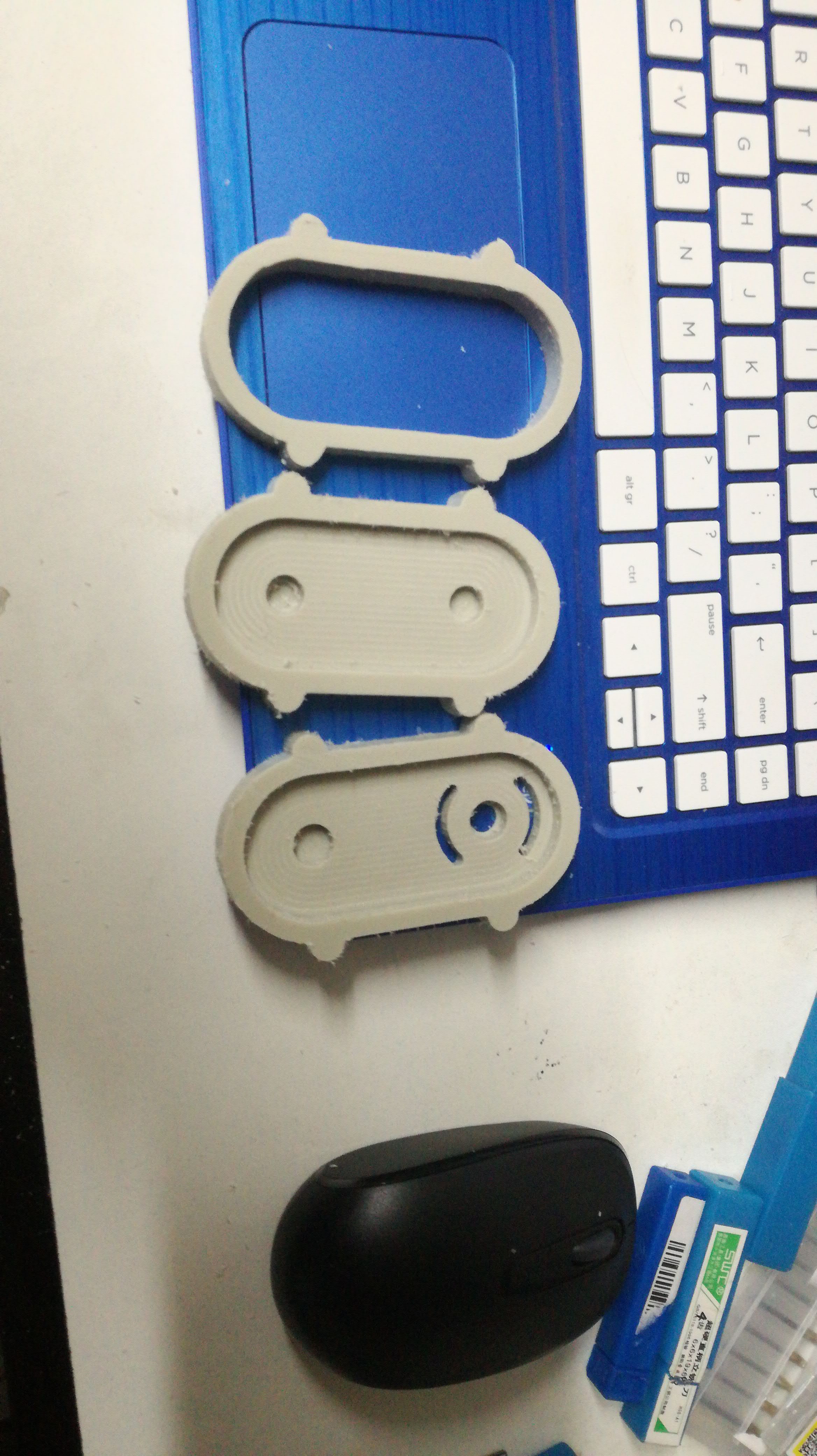

Uczę się czy bawię, tak czy inaczej frezu frezu :D i tadam:
IMG-20180317-WA0000.jpeg [ 1.14 MiB | Przeglądane 12477 razy ]

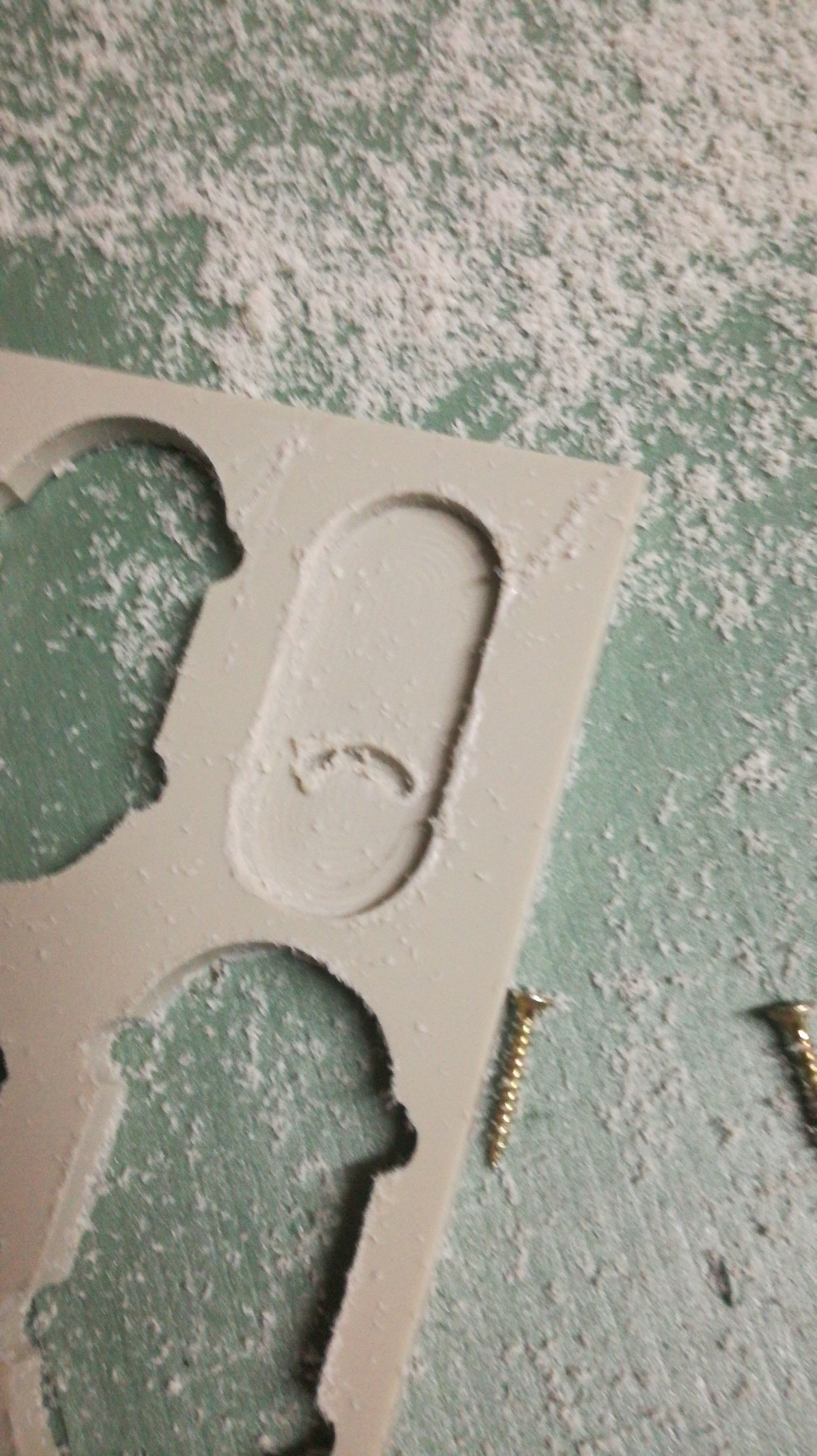

No ale nie było tak kolorowo od razu .
IMG-20180317-WA0002.jpeg [ 1.32 MiB | Przeglądane 12477 razy ]
Okazało się że o ile prędkość obróbki ustawiona na 1000mm/min była jak najbardziej ok o tyle prędkość wprowadzenia narzędzia na poziomie 300mm/min to było zdecydowanie za wolno. Skutkowało to oklejaniem materiału w okół narzędzia co mogło mieć tragiczne konsekwencje :D . Co zresztą widać na zdjęciu powyżej. Pomogło zwiększenie prędkości wprowadzania do 1000mm/min.
Problemy jak ręką odjął zniknęły :D. Frez czysty, detale mają piękne ostre krawędzie no i trzymają wymiar. Łożyska wchodzą na lekki wcisk. Ogólnie jestem "mega" zadowolony. Biorąc jeszcze pod uwagę że za wrzeciono robi dremelek z biedronki osadzony na drukowanych uchwytach. To chyba nie muszę kryć swojego zadowolenia.

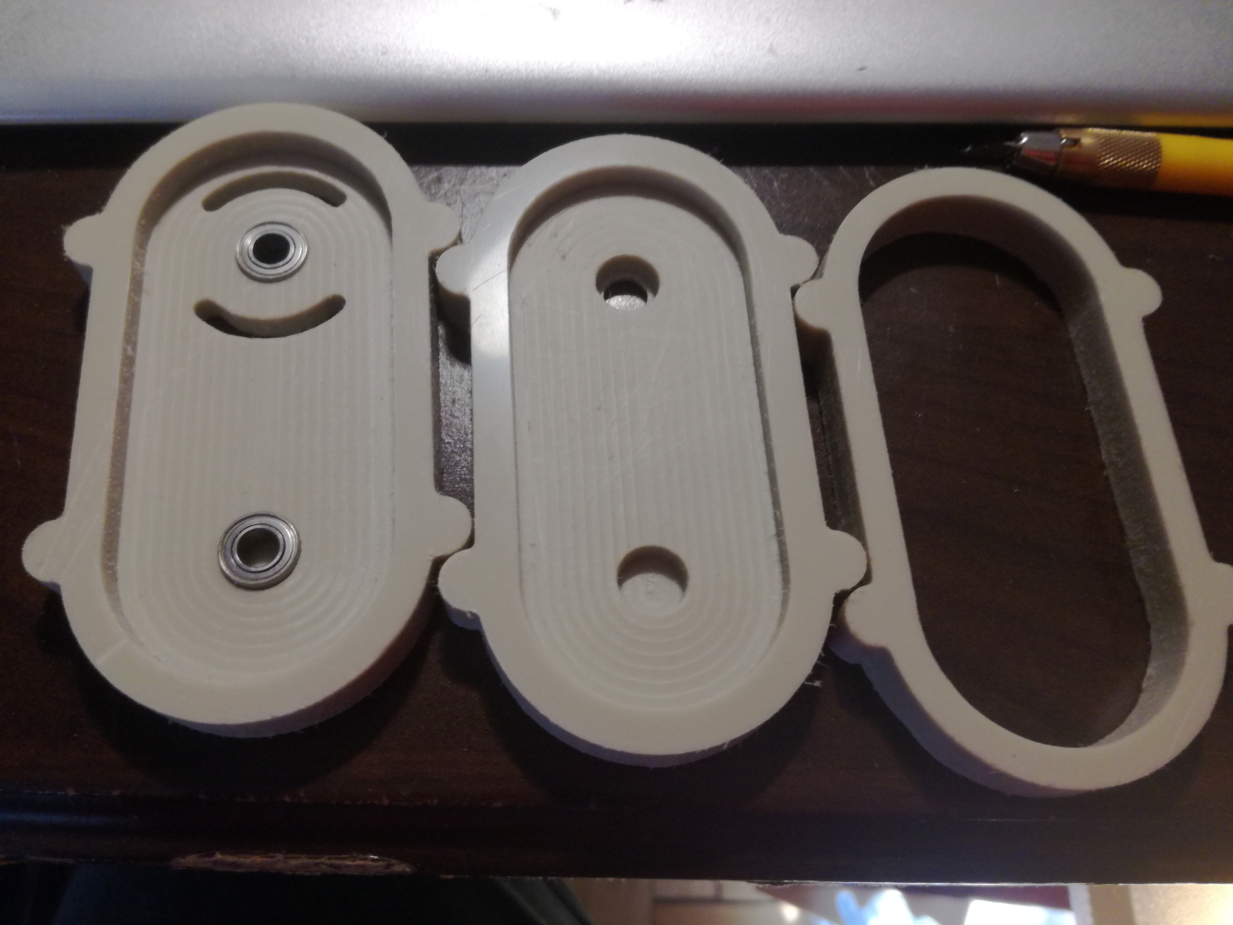

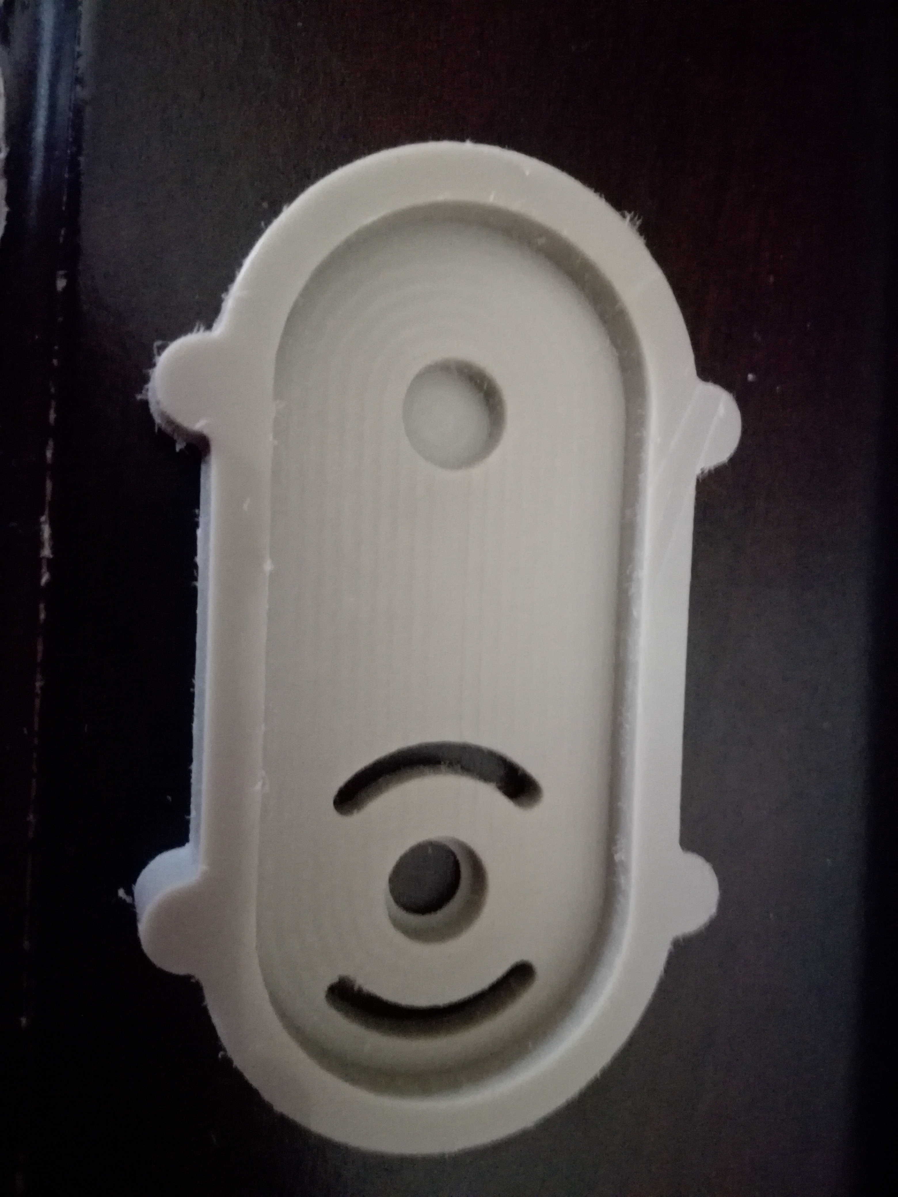

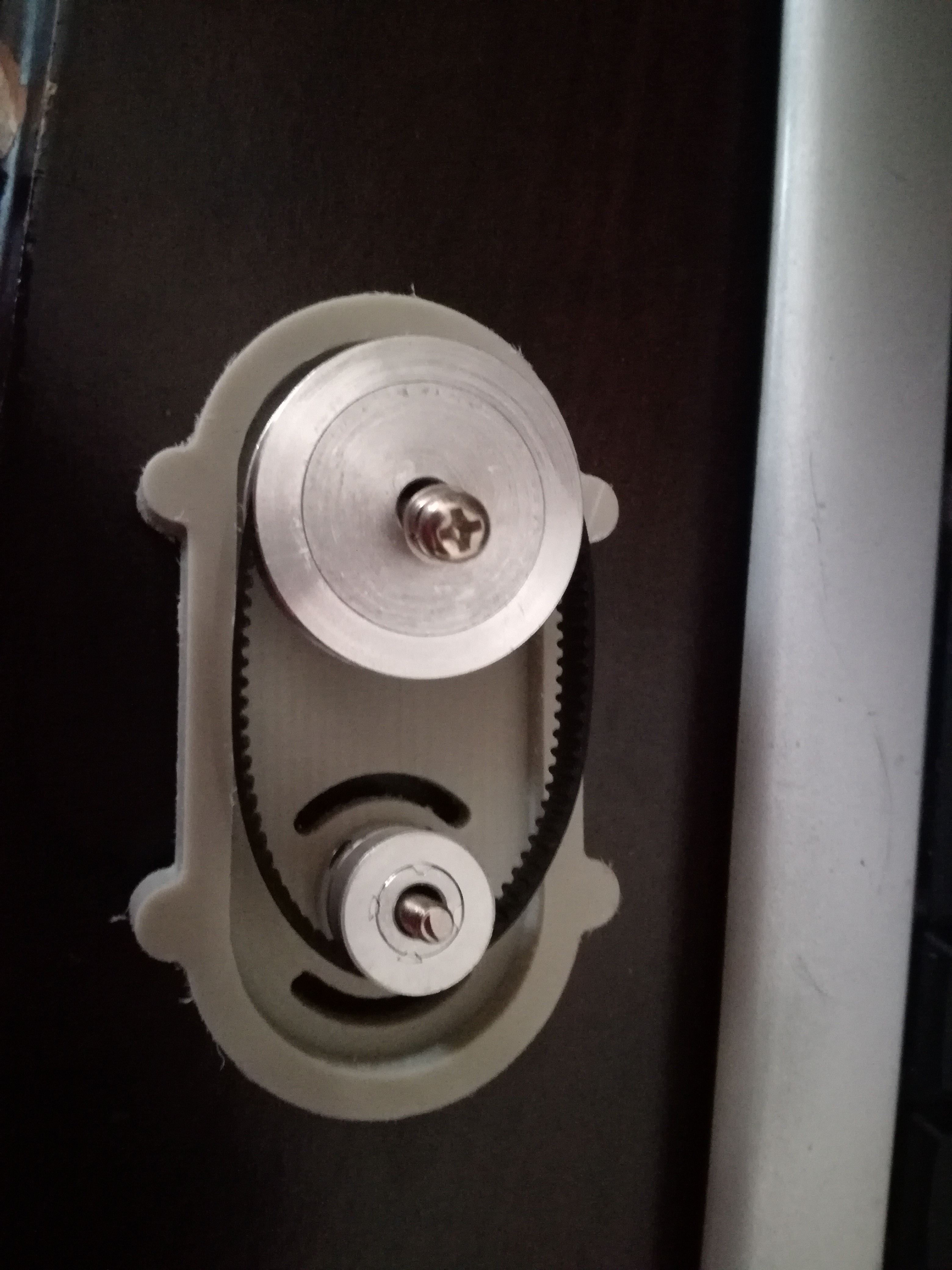

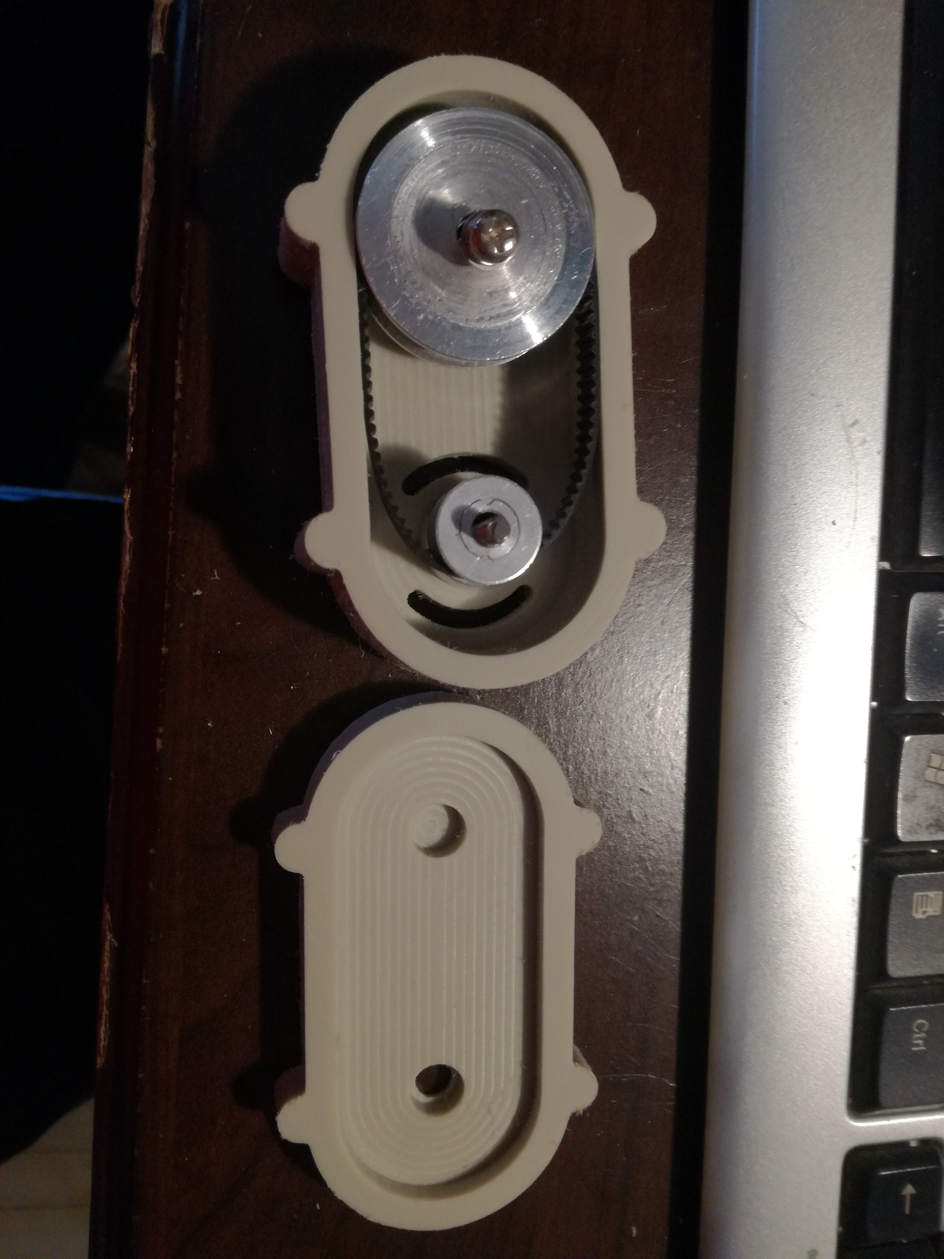

A tak wyglądają gotowe detale do przekładni pasowej :D
IMG_20180317_150818.jpg [ 3.23 MiB | Przeglądane 12477 razy ]
IMG_20180317_151457.jpg [ 3.54 MiB | Przeglądane 12477 razy ]
IMG_20180317_152647.jpg [ 3.04 MiB | Przeglądane 12477 razy ]
IMG_20180317_162100.jpg [ 3 MiB | Przeglądane 12477 razy ]
Frez fi 2mm dwupiórowy HSS
Obroty dremelka na maxa
