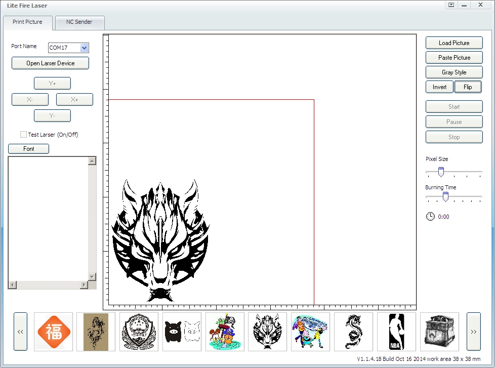

Zainstalowałem wskazane oprogramowanie (Lite Fire Laser) i muszę przyznać że jestem pod dużym wrażeniem :geek:
- działa z GRBL
- jest tak proste że już bardziej nie może być
- ma wbudowane sporo wzorków więc na sam początek nie trzeba rysować własnych
- umie przerobić prawie wszystko na wektory, które potem można wygrawerować laserem lub nim je wyciąć
- umie wypalać tekst, itd, itp
- oprócz głównego programu instaluje również drugi - Inkscape, który rówież jest niesamowity
A tu jest parę zrzutów ekranu i opisu: http://mirrorland.eu/lite-fire-diode-laser/

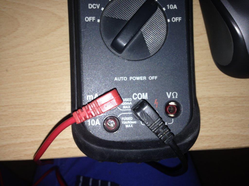

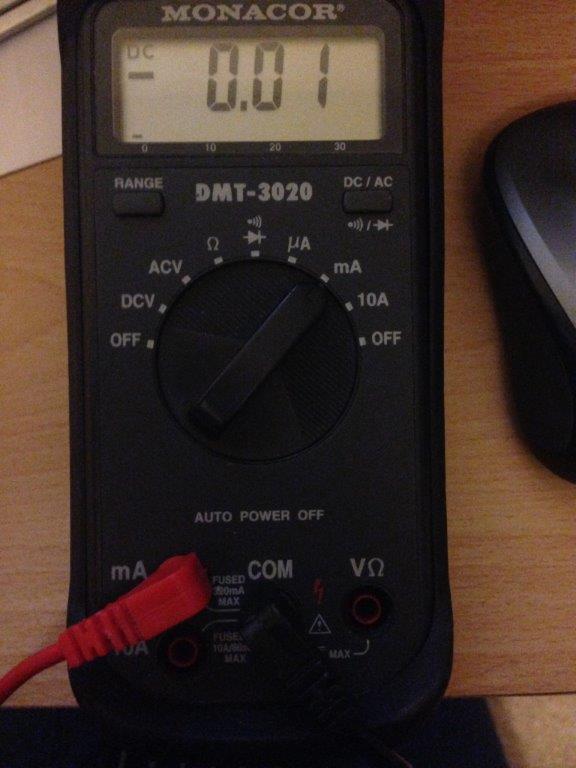

Jak mam ustawione na A-MPRY to piszczy a jak na mA to nic :(
Mój miernik to MONACOR DMT-3020 (stary ale mi wystarcza ... ł).
Jak mierzę ?? Hehehehe tak jak się mierzy prąd :) po wojskowemu ... "w szeregu".
A propo's bezpieczników ... nie wiem, sprawdzę. Kto wie, może faktycznie chociaż jak ustawię zakres na 10A

 Tytuł:
PostNapisane: sobota, 10 stycznia 2015, 18:56
To może spróbuj zmierzyć coś innego o mniej więcej znanym zakresie poboru? Wtedy będziesz wiedział czy miernik działa.
 Tytuł: Re: Arduino - zastosowanie w maszynach CNC home made
PostNapisane: sobota, 10 stycznia 2015, 19:49
Wygląda na to, że padły bezpieczniki :)

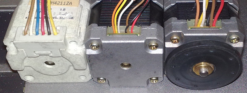

Mam dwa silniki 6-cio kablowe ale coś nie haha
podłączyłem ale cóś nie kręcą ....
PostNapisane: sobota, 7 lutego 2015, 16:51
Najpierw trzeba znaleźć cewki A i B. Niezbędny będzie do tego miernik z omomierzem.
Później określić pomiędzy którymi wyjściami z cewek jest największy opór, i to będą te, które należy podłączyć do sterownika.
1.jpg [ 25.79 KiB | Przeglądane 17131 razy ]

Rezystancja pomiędzy czerwonymi a kolorowymi w każdym wypadku wynosi 87Ohm a pomiędzy kolorowymi, bez względu która parę mierzę ma 170Ohm w przypadku silnika 4 kablowego rezystancja jest na poziomie 7Ohm i niema połączenia pomiędzy cewkami ....
taka ciekawostka :)
W sumie żadnej filozofii w znalezieniu nie ma zastanawia mnie tylko dlaczego pomiędzy kabelkami kolorowymi nie ma oddzielonych cewek :)
PostNapisane: sobota, 7 lutego 2015, 20:17
Na kolory nie Patrz. Każdy producent stosuje swoje "tajemne kody kolorów", jak i kolejności ich we wtyczkach :mrgreen:
Teoretycznie w tym z lewej jedna faza to brązowy i niebieski, a druga to czerwony z żółtym. W pozostałych dwóch pomarańcz/biały oraz czarny/czerwony.
Ale jeszcze nie mierzyłem, więc to tylko domysły i "logika" :lol:
1.jpg [ 194.44 KiB | Przeglądane 17113 razy ]

Domyślam się :)
Znalazłem producenta i opisy moich silniczków :) Spokojnie dadzą radę nawet poważniejsze rzeczy robić się okazuje. Działają pięknie ;)
Jedyny minus to szybkość przesuwania mohę ustawić na max F250 wyżej się blokuje :)
Ale co tam :) nie zależy mi na szybkości :)
http://www.moonsindustries.com/Products ... tors/35PS/
Z jednego urządzenia wydłubałem aż trzy takie :)
Właściwie dwa takie i jeden nieco większy.
http://www.moonsindustries.com/Products ... tors/55PL/ taki ;)
Jedynym powodem że wcześniej mi nie chciały kręcić było napięcie zasilania :) (5V) a silniki potrzebują nieco więcej :) (12V)
