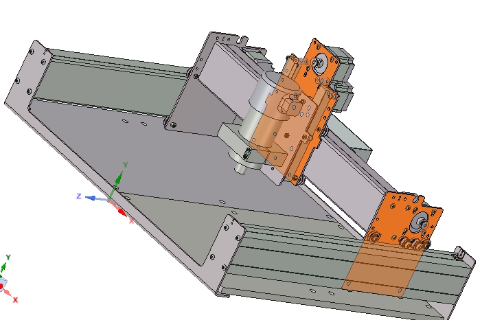

Od długiego czasu noszę się z zamiarem małej modyfikacji takiej mojej maszynki:
DSC00330.jpg [ 63.89 KiB | Przeglądane 21296 razy ]
Parę rzeczy już na niej zrobiłem i żeby nie zostać szewcem z przysłowia trzeba było coś z nią zrobić, żeby zwiększyć jej możliwości.

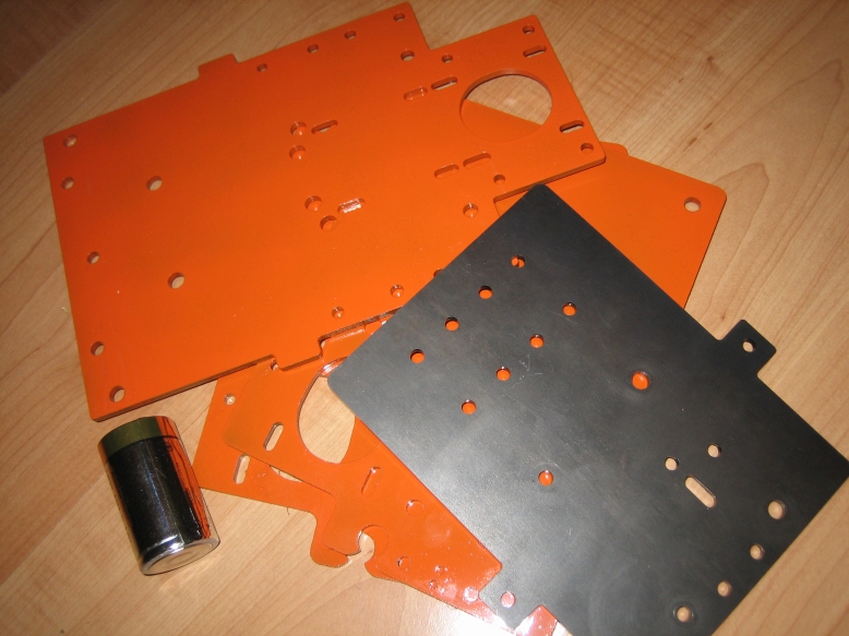

Pierwsze elementy zaczęły się pojawiać z różnych zakątków świata, te ciekawsze pokażę:
Parę "blaszek" w sumie trochę ponad 4kg to waży :mrgreen: Bateria R20 dla złapania skali

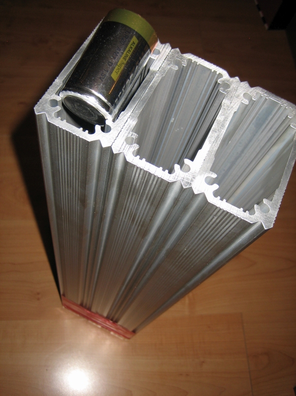

I takie profile - 6kg wagi :mrgreen: Długość coś koło 60cm

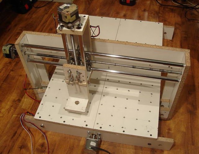

I jak mniej więcej ta modyfikacja będzie wyglądać:
rzucik.jpg [ 109.52 KiB | Przeglądane 21296 razy ]

Mógłbyś Hubert napisać skąd bierzesz profile oraz gdzie zamawiałeś blaszki.
domyślam się, że kształt profilu nie jest przypadkowy - będą łożyska V?
 Tytuł: Re: Mała modyfikacja starej frezarki
PostNapisane: czwartek, 21 grudnia 2017, 09:06
Tak, będą rolki V, sporo łożysk itd - spokojnie będę pokazywał wszystko. Blachy cięte laserem w podkrakowskim Chełmku, nazwy nie pamiętam a nie mam teraz jak sprawdzić.

Hubert, czemu poszedłeś w stronę pasków zębatych zamiast śrub?
PostNapisane: piątek, 22 grudnia 2017, 09:23
Odpowiem za Huberta ;) Bo jest mniej problematyczny w regulacji i można uzyskać większe prędkości posuwu.
PostNapisane: piątek, 22 grudnia 2017, 10:34
Lista zalet pasków jest bardzo długa. Dla mnie najważniejsze był brak utraty siły, które bywają spore przy śrubach. A drugie to, to co napisał Adrian.

A gdzie kupiłeś takie fajne profile - jeżeli to nie tajemnica? Bo to bardzo upraszcza konstrukcje.
PostNapisane: piątek, 22 grudnia 2017, 23:18
Jak coś upraszcza to nie jest tanie. Właśnie jestem na rozdrożu czy wydać kilka stówek zamiast jednej na amatorski ploter frezujacy
