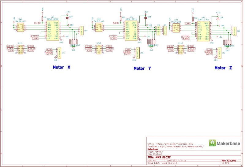

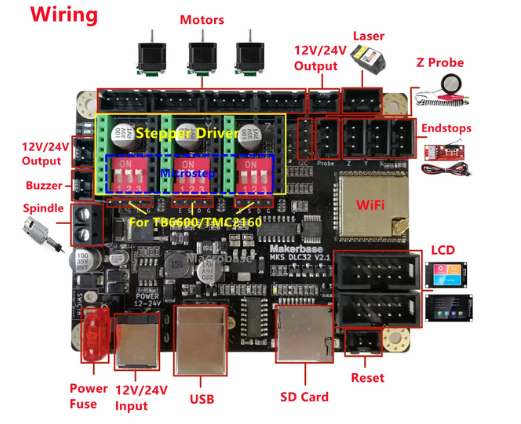

Kompletuje powoli części do lasera. Do sterowania kupiłem płytę mks dlc32.
mks.png [ 264.7 KiB | Przeglądane 4673 razy ]

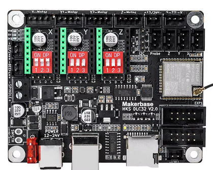

Planowałem na oś Y dwa silniki. Płyta podłączona, sprawdzona, wszystko na biurku działa z trzema silnikami X,Y1,Y2.
Jednak zastanawia mnie jak ustawić VREF na sterowniku osi Y, ponieważ są pod niego podłączone dwa silniki.
motor.png [ 103.31 KiB | Przeglądane 4673 razy ]
Czy dwa silniki na jednym sterowniku to dobry pomysł ? Czy lepiej od razu przerobić na jeden ?

Z podłączeniem dwóch silników nie ma problemu, przecież ta płyta ma dwa wyjścia Y1, Y2. Są nawet dostępne adaptery.

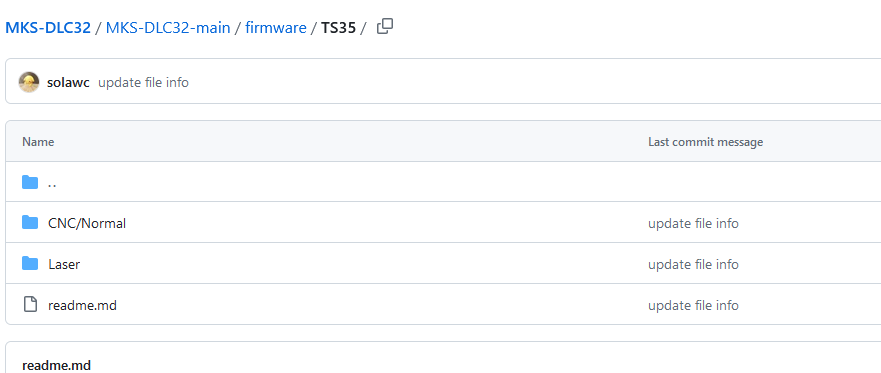

A jak podłączysz laser? Bo tu nie ma miejsca, trza lutować. A jak przerobisz program? Bo ten wsad jest pod frezarkę 3osiowa i pewnych rzeczy nie da się ustawić.

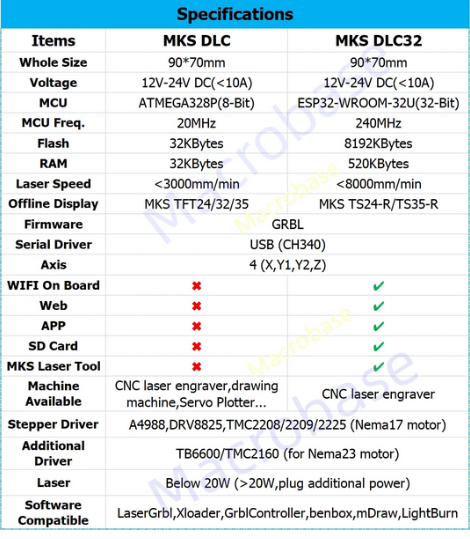

Trochę nie rozumiem chyba, że mówisz o innej płycie. Na tej wszystko jest, chyba że się mylę :?:

No dobra złącze do modułu diody laserowej jest. Przeoczyłem na zdjęciu. I jakiś katalog, ciekawe co będzie.
Jest wiele opisów jak ludzie walczyli z 3 osią żeby działało to normalnie.
No to już nie straszę. Wyjdzie w praniu.
