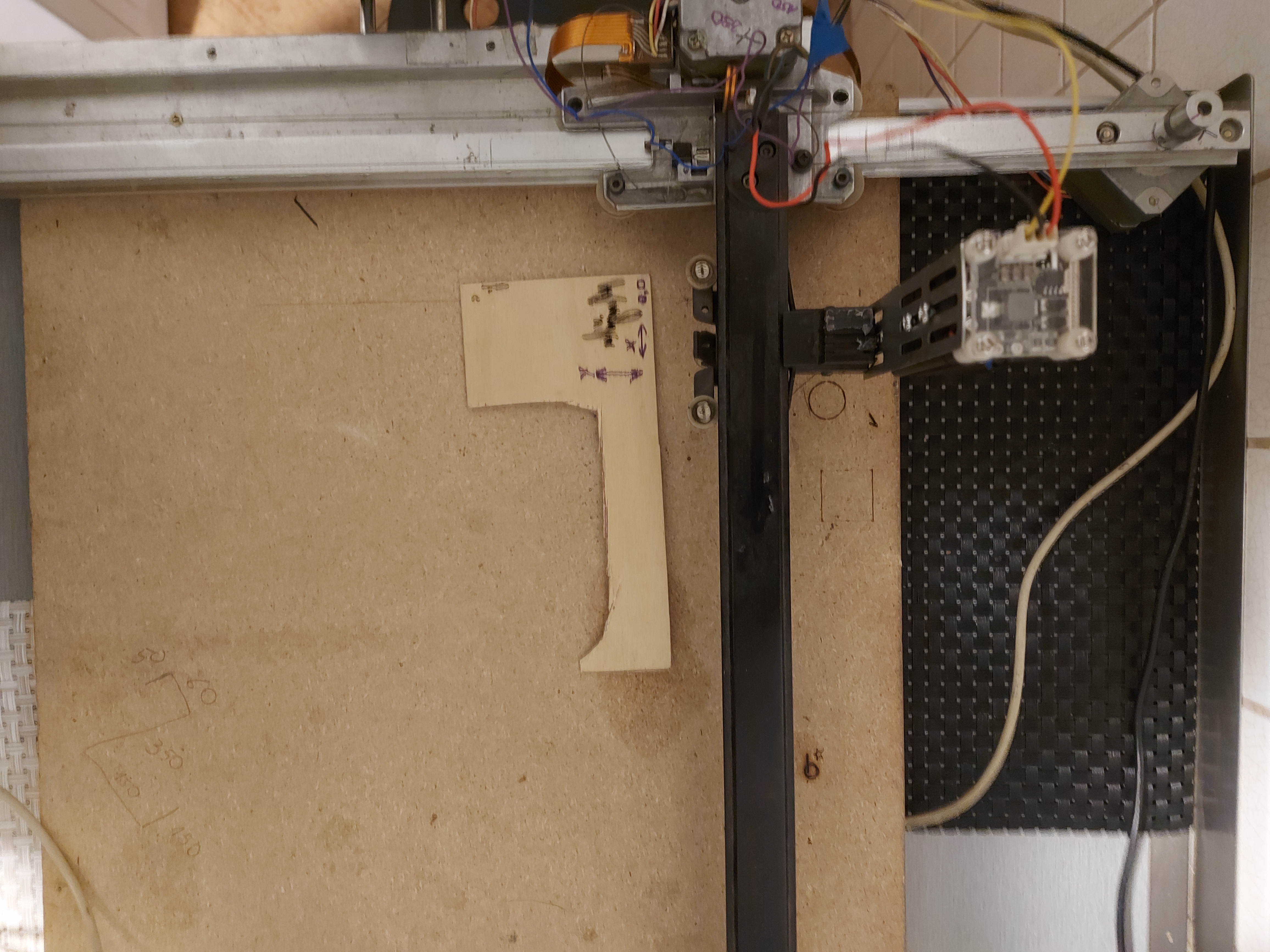

Czy Szanowni koledzy podpowiedzą co należy zmienić jak ploter laserowy wypala w odbiciu lustrzanym.

Kierunek działania silników,
Jakim programem sterujesz plotter ?, i w którym miejscu masz zdefiniowany początek układu współrzędnych maszyny ?

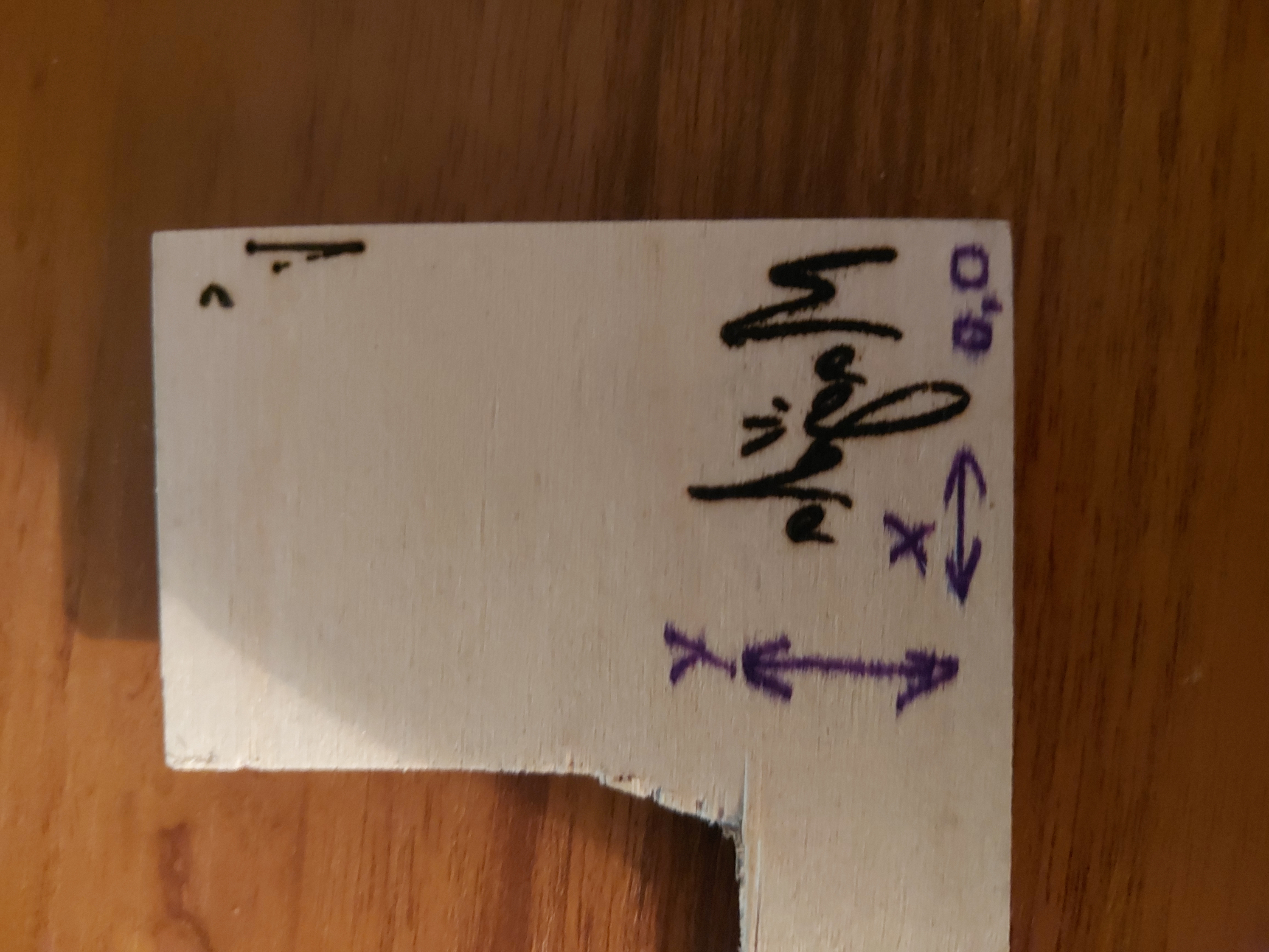

Program do sterowania to Laser GRBL
20231126_200702.jpg [ 7.53 MiB | Przeglądane 5590 razy ]

Gdzie w twojej maszynie zaczyna się początek układu współrzędnych maszynowych, lub inaczej gdzie maszyna staje po z bazowaniu się ?

Już sobie poradziłem pomyliłem wtyczki od silników, to jest tak jak coś chce się zrobić szybko ale mnie naprowadziłeś tym kierunkiem silników.

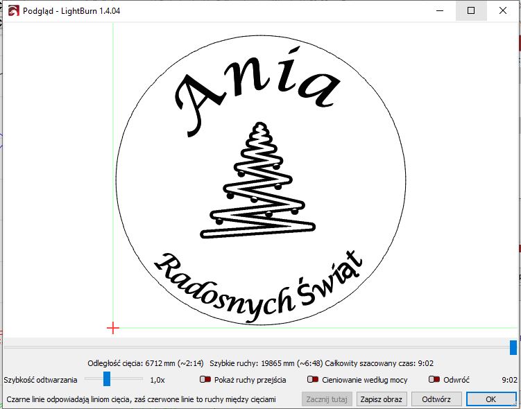

I taki przykład z LightBurn. Bez użycia dodatkowych programów, narzędzi czy innych konwerterów. Podkładki świąteczne zrobione w jakieś 7 minut. Choinka narysowana jako zygzak i potem funkcja offset shape. Od razu widać jak będzie widać, jest czas obliczony, itd. Modyfikacje czyli np zmiana rysunku czy imienia od razu tu i od razu można ciąć a nie zmieniać na inny program importować, zmieniać parametry i tak cały dzień...

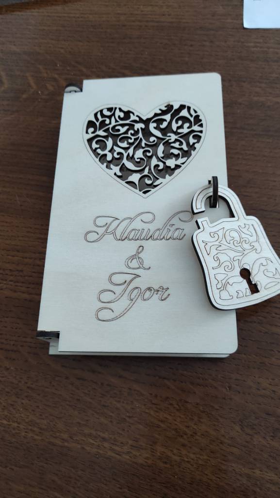

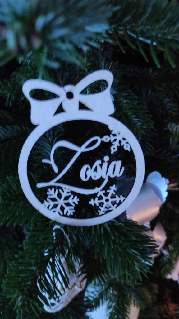

Projekt indywidualnej bąbki w LB 3 minuty albo takiego pudełka.
IMG_20221126_133127.jpg [ 61.04 KiB | Przeglądane 5354 razy ]
IMG_20221224_185435.jpg [ 65.21 KiB | Przeglądane 5354 razy ]
