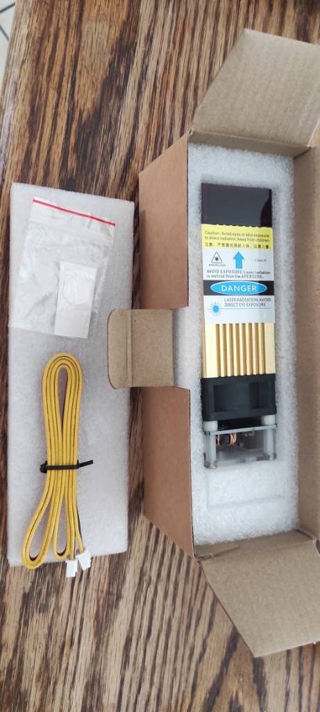

Nastąpiła mała aktualizacja maszyny.
Ploter otrzymał nowe źródło laserowe.
40W.
Teraz cięcie sklejki 3mm to przyjemność.

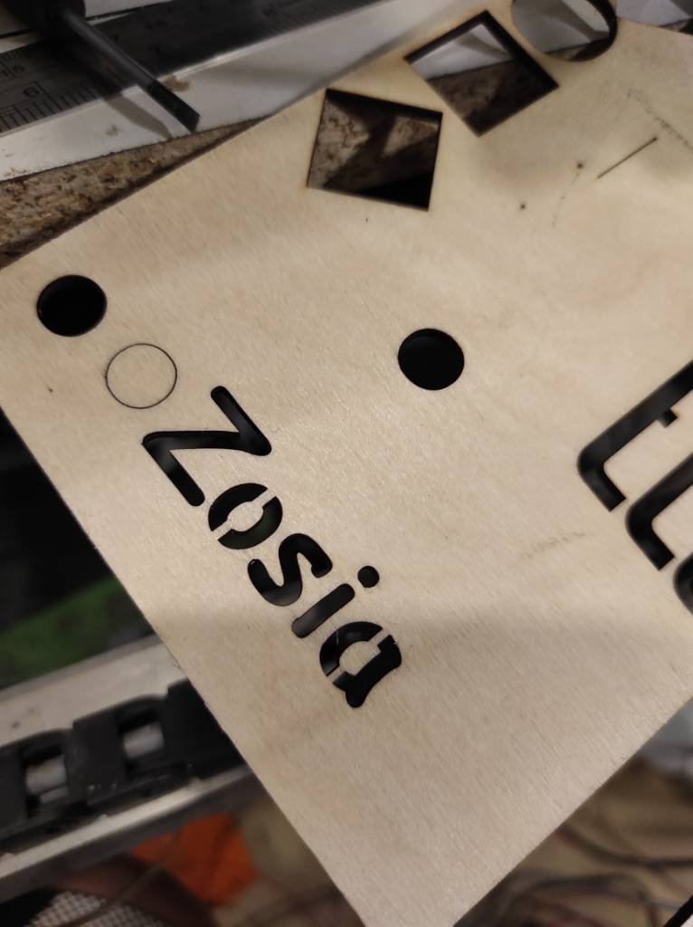

PostNapisane: wtorek, 28 czerwca 2022, 20:44
Sklejka brzozowa 3mm
3 przejścia z prędkością 350mm/min
Z nadmuchem daje ładne czyste cięcie bez zbędnego zwęglenia krawędzi.
Ponieważ laser jest stało ogniskowy
A regulacja wysokości osią Z dość uciążliwa.
Dorobiłem sobie mocowanie z regulacją na śrubie.
Jutro muszę dokupić sobie śrubę M6
Wygląda tak

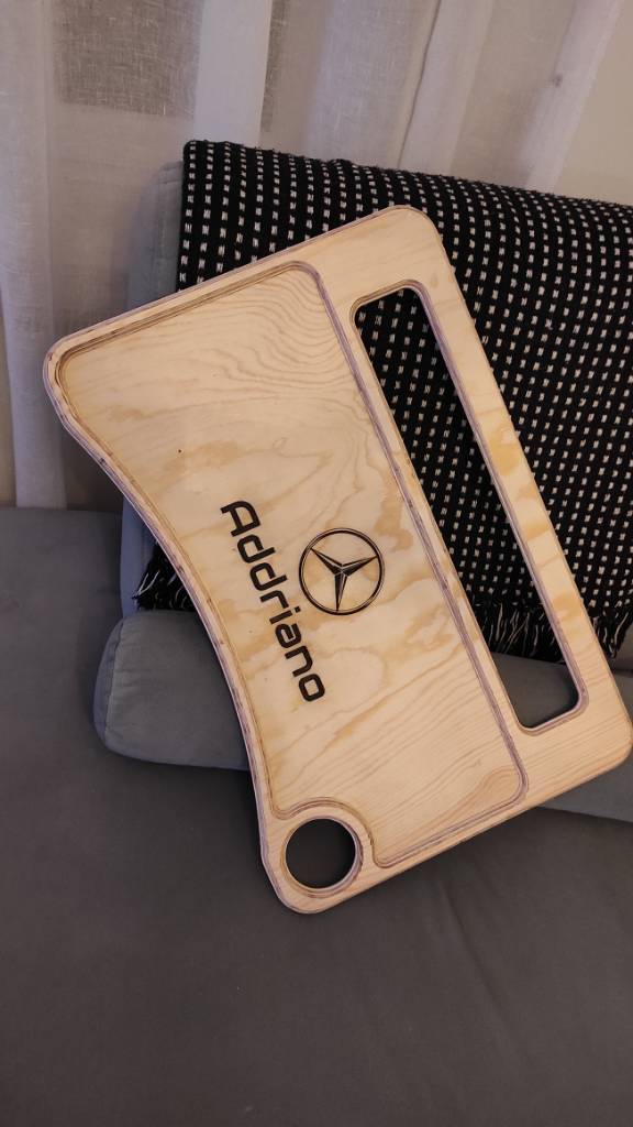

PostNapisane: poniedziałek, 28 listopada 2022, 23:21
No i du.a w czasie realizacji projektu stolika na kierownicę umarła płyta sterująca. A dokładnie strzelił jakiś tranzystor i nie podaje sygnału PWM na laser
Mamy tu kogoś kto był by w stanie to ogarnąć ?
Zakup nowej jest mi bardzo nie po drodze .
Fotka projektu
IMG_20221128_220105.jpg [ 60.77 KiB | Przeglądane 8433 razy ]
PostNapisane: wtorek, 29 listopada 2022, 00:46
Autobus powinien wyglądać tak. O. Obrazek
PostNapisane: wtorek, 29 listopada 2022, 08:44
Freźnij i poczernij. I tak jak Hubert napisał masz błędy w rysunku.
PostNapisane: wtorek, 29 listopada 2022, 09:59
Posty: 155
Lokalizacja: Skalbmierz
Ale Adrian kawę w prawej ręce trzyma to po co mu reflektor z lewej :lol:

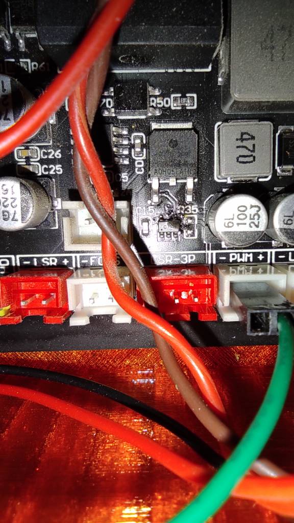

Dobra chłopy śmiechy śmiechami a laser nie działa nowa płyta w tej chwili ponad 250 więc przydało by się naprawić starą.
Może komuś uda się zidentyfikować co to za element postanowił był uwolnić chiński dym ?
IMG_20221129_095524.jpg [ 104.61 KiB | Przeglądane 8413 razy ]
PostNapisane: wtorek, 29 listopada 2022, 10:26
Powiększenie
IMG_20221129_102355.jpg [ 122.87 KiB | Przeglądane 8408 razy ]
PostNapisane: wtorek, 29 listopada 2022, 13:11
Poka całą płytkę od góry
