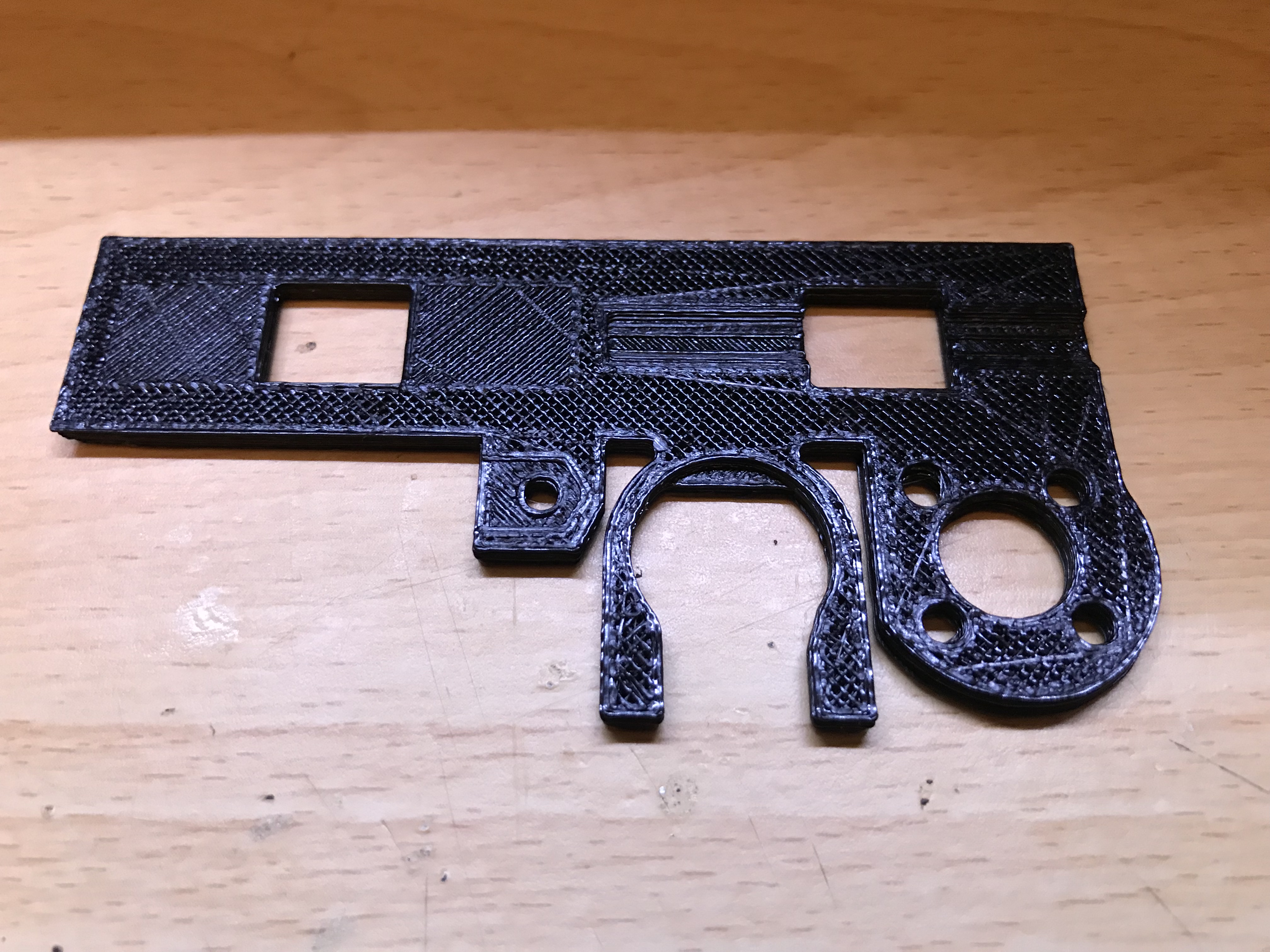

Tak wygląda próbny wydruk:
temp 205/75
speed 50
flow 90
w miarę równo, bez większych problemów.

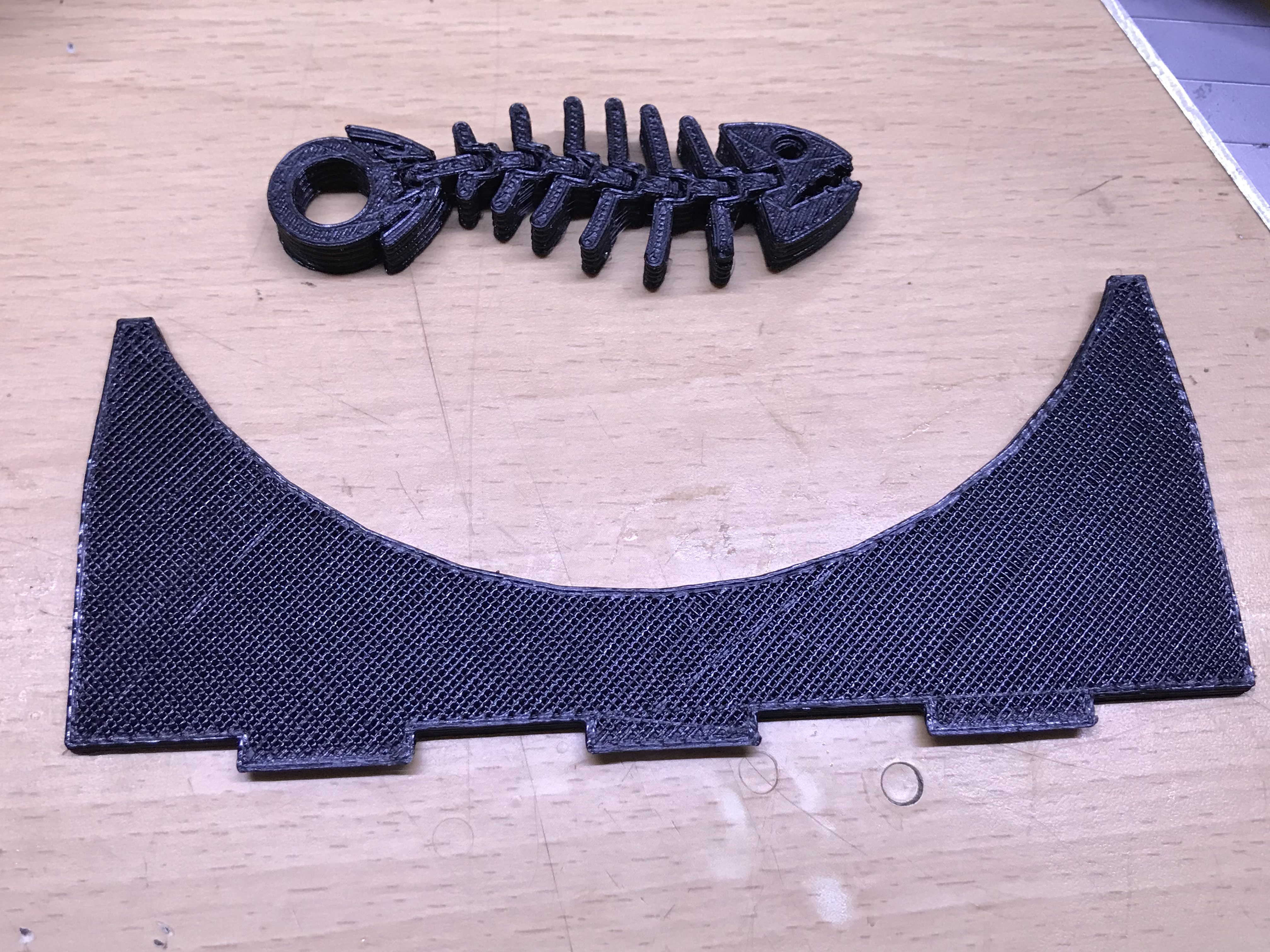

W międzyczasie pobawiłem się chwilę, próbowałem wydrukować kawałek drukarki ...
IMG_1019[1].JPG [ 3.06 MiB | Przeglądane 12679 razy ]
i muszę powiedzieć całkiem fajnie szło. Koniecznie muszę popracować nad rozpoczynaniem drukowania i ustawieniem bardzo dokładnie stołu.
Pierwsza warstwa to jakaś masakra no i jeszcze jeden problem jak sądzę, no chyba że to nie problem, mam wrażenie, że przy podnoszeniu osi Z obie strony nie posuwają się rownomiernie tylko jakby prawa potem lewa i potem lewa i znowu prawa, tak się buja. Trochę mnie to dziwi bo w końcu obydwa silniki kręcą się tak samo, z tą samą prędkością, robią tyle samo kroków (a przynajmniej powinny) czyli gwint powinien przesuwać oś Z równomiernie.
ale ten efekt widać tylko przy szybkim przesuwaniu w górę bądź w dół. Mam wrażanie że stąd się biorą pofalowania ścian bocznych.

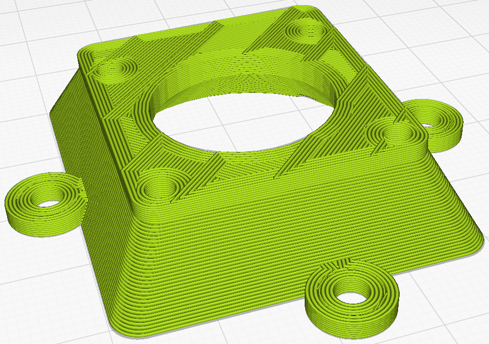

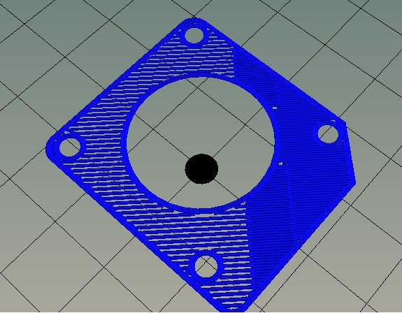

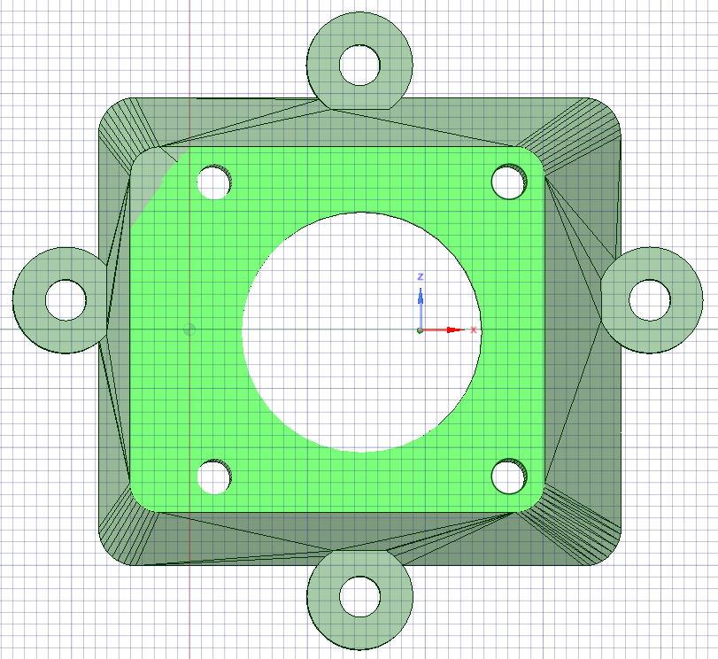

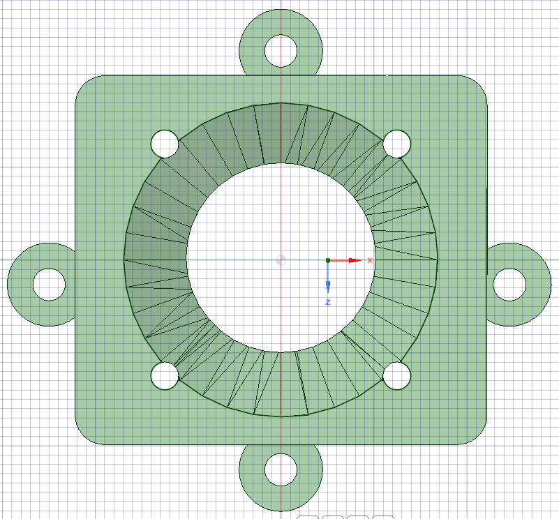

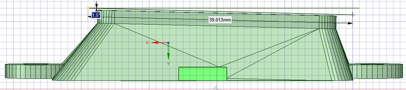

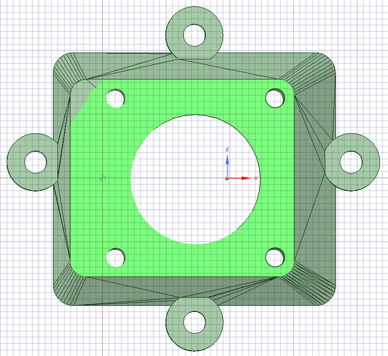

No i jeszcze taka ciekawostka:
plik wygląda po załadowaniu jak należy aaaale jak go drukuję otworów niema.
O co kaman ?
Pierwszy raz się spotkałem z czymś takim.
motor-mount3.stl [119.22 KiB]
Pobrane 299 razy
takie coś.
Zobaczcie u siebie proszę albo może ktoś mi to jakoś skonwertuje ?
 Tytuł: Re: Ustawienia mechaniki drukarki ?
PostNapisane: niedziela, 15 października 2017, 17:56

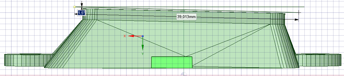

Projekt jest totalnie "skopany". Widać to na poniższym zrzucie z Cura:
2017-10-15 19_23_40-Cura.png [ 606.95 KiB | Przeglądane 10818 razy ]
Poprawiony na szybko Masz w linku, ale należało by to narysować ponownie.
motor-mount3_fixed.stl [121.08 KiB]

Ja jakoś nie mogę dojść do tego, co autor miał na myśli (:)
2017-10-15 19_42_38-motor-mount3_fixed - DesignSpark Mechanical.png [ 86.46 KiB | Przeglądane 10827 razy ]
2017-10-15 19_45_12-motor-mount3_fixed - DesignSpark Mechanical.png [ 91.12 KiB | Przeglądane 10824 razy ]
PostNapisane: niedziela, 15 października 2017, 18:46
Dzieki Artu,
No jest "krzywy" ale ma być krzywy, góra jest przekoszona o 2 stopnie :)
W międzyczasie okazało się, że ten ...pi Cinema4d wyrzuca stl ale bez jakiejkowiel walidacji chyba bo pozostał jakiś niewidoczny "fejs" który powodował taki cyrk, niemniej twój plik wygląda i drukuje się zupełnie inaczej. W podpisie jest "Cura" ale jaka 2.7 ?

RobUk napisał(a):
Dzieki Artu,
Niezamaco :D Na przyszłość polecam takie "wątpliwe" pliki STL naprawiać na przykład za pomocą https://service.netfabb.com/service.php.
Mi wychodzi 1,5 stopnia :mrgreen:
2017-10-15 20_05_45-motor-mount3_fixed - DesignSpark Mechanical.png [ 42.75 KiB | Przeglądane 10812 razy ]
