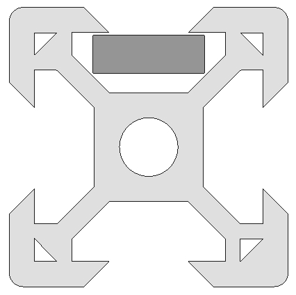

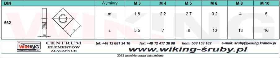

Szukając alternatywy dla nakrętek M5 do profili aluminiowych, znalazłem Nakrętki kwadratowe DIN 562 :D
Wpasowują się idealnie w profil "V slot", ale myślę, że do "zwykłych" też będą pasowały bez szlifowania :roll: Koszt takich nakrętek, to 45,51zł/100szt z wysyłką. Oczywiście im więcej, tym "taniej", bo koszt wysyłki to 18,45zł (15zł netto)
