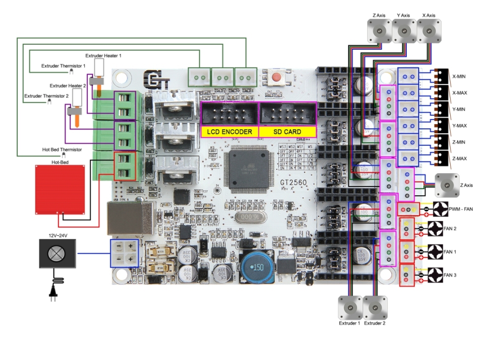

Jeśli myślisz o delcie to odradzam płytkę Arduino Mega2560+płytka pod stepsticki - warto brać tylko GT2560 ona ma gotowe rozwiązania pod deltę właśnie.
 Tytuł: Re: Drukarki 3D - rozmyślania, pomysły, rozwiązania
PostNapisane: wtorek, 23 lutego 2016, 21:15
A co takiego ma GT2560 w porównaniu do AtMega2560+Ramps :roll: Przecież i tak "działają pod" Repetier, lub Marlin :P

W pierwszej płytce klonujesz stepstick z portu A do dowolnego porty X,Y,Z , stepstick z portu A ma swoje własne obciążenie swoim własnym silnikiem. Tak mam własnie zrobione ponieważ oś X jest długa na 1100 mm to mam dwa silniki na końcach osi Y i pracują w tandemie.
Na mój chłopski i niedoszkolony umysł z pierwszej płytki nie wysterujesz podajnika filamentu (extrudera) bo sterujesz tylko osiami X,Y,Z no chyab, że już chłopaki uruchomili oś np A ;)
natomiast na drugiej płytce możesz aż dwa czyli dwa kolorki filamentu zapodawać. :mrgreen:

Płytka GT2560 zapewnia dużo mniejszą plątaninę kabli co zwłaszcza widać przy 2 głowicach drukujących. W delcie do "góry" drukarki trzeba poprowadzić 32 przewody, dół to 19 przewodów + LCD i karta SD (najczęściej 2x10szt przewodów) Doliczcie do tego to co idzie między płytką z megą 2560 a sterownikiem silników w rozwiązaniu 2 płytkowym... Sporo tego prawda?
A potem jeśli coś nie działa znajdźcie właściwy przewód :D

Hubercie, z całym szacunkiem, ale strasznie mącisz (:) Zarówno do płytki Mega2650+Ramps, jak i do GT2560 trzeba doprowadzić, i wyprowadzić tyle samo przewodów :mrgreen:
VS1.jpg [ 47.05 KiB | Przeglądane 14545 razy ]
GT2650, ma również wadę, że jak "uwalisz" procesor, czy inny element, to przeciętny użyszkodnik sobie z tym nie poradzi. W przypadku rozdzielnych elementów, wymieniasz jedną tanią płytkę, i działasz dalej :D
Jedyna "wyższość" GT2650 nad "zestawem", to wysokość płytki, oraz "mniej problemowe" podłączenie "sterowanego" wentylatora.
VS.jpg [ 54.5 KiB | Przeglądane 14550 razy ]

Czy ja wiem czy mącę... Nie powiedziałem, że przewody znikają, a tylko, że jest trudniej zapanować nad makaronem przy 2 płytkach pełniących rolę płyty głównej. Bo dochodzi sporo połączeń pomiędzy płytką z procesorem a płytką wykonawczą. Do tego widzisz zapomniałem o adapterze do LCD i SD.
A tam gdzie mamy więcej połączeń tam jest zawsze więcej szans na zakłócenia czy niekontaktowanie. Kto co lubi :mrgreen:

Wracam jednak do Arduino Mega 2560 i Ramps 1.4 i tu klamka zapadła ;)
StepStick DRV8825 czy to jest awaryjny element w sensie zamówić więcej ?
Silniki 17HS4401 http://www.aliexpress.com/item/5pcs-4-l ... 467.t25qAd czy to dobry wybór ?
Teraz paski jakiej szerokości i wzmacniane białe czy zwykłe czarne ?
http://www.aliexpress.com/item/2Pcs-20- ... 264.t25qAd
http://www.aliexpress.com/store/product ... 38229.html
Krańcówki optyczne http://www.aliexpress.com/item/Smart-El ... 294.ZWo4yA ok?
Wyświetlacz pchać sie w 12864 http://www.aliexpress.com/item/Free-shi ... 276.ZWo4yA
czy zostać przy zwykłym I2C 2004 http://www.aliexpress.com/item/Freeship ... 56568a5835
To by było tyle na dziś :)
Wszelkie uwagi i dyskusje bardzo mile widziane ;)
Jeszcze nie słyszałem, aby sam z siebie stepstick się spalił. Jak go nie przeciążysz, nie zrobisz zwarcia, to będzie żył dłuuugo... ale jeden na zapas warto mieć :mrgreen:
53USD=210zł VS 275zł za silniki z gwarancją kupowane w kraju... Wybór należy do Ciebie :P
Szkoda, że nie produkują różowych... :lol: Najczęściej stosowane są paski GT2, i tego bym się trzymał. Kolor obojętny :mrgreen:
Krańcówki optyczne... Wyświetlacz pchać sie...
Kupić linkowany przez samego siebie prawie wszystko mający zestaw , i nie marudzić :mrgreen: U tego samego sprzedawcy Masz pasek + zębatki... przyjdzie jedną paczką :D

Podpisuję się pod wszystkim co Artu napisał. Łącznie ze stepstickami.

Dziękuję za podpowiedzi :)
Zamawiam zestawik i paski od jednego żółtego panoczka :D
W miedzy czasie kupie silniki i możne wymyślimy jakiś extruder (:)
Podoba mi się taka konstrukcja ale tylko podoba bo ponieważ gdyż nic o niej jeszcze nie wiem :D
http://www.aliexpress.com/item/Overvalu ... 810c903eff
A gmerając w AliExpress trafiłem na ciekawą głowiczkę
http://pl.aliexpress.com/item/Free-Ship ... 269.aLs7TP

Taki extruder ułatwia załadowanie i zmianę plastiku na inny, jeśli więc myślisz o częstszej zmianie kolorów niż 1 raz na 2 kilo, to warto go przemyśleć. Tę dźwignię naciskasz i wtedy bez oporu można przepchać filament w dowolną stronę.
Co do głowicy to moim zdaniem za szeroka. Utrudni ewentualną chęć chłodzenia materiału zaraz po wylaniu z głowicy. Aktualnie najpopularniejszą jest bodajże j-head.
Ok. czyli zostajemy przy prostocie ALE :idea: :D
Hubert czy ja dobrze kombinuję ?
Wysoka temperatura jest potrzebna wyłącznie na samej końcówce głowicy tuż przy dyszy.
Pozostała część w górę od bloku grzejnego powinna mieć max taką temperaturę w jakiej jeszcze nie rozpuszcza się filament.
Mało tego filament już nałożony powinien być schładzany.
Na pierwszy rzut oka dla kogoś kto nie interesował się nigdy wcześniej takimi maszynkami to konstrukcja głowicy jest dość dziwna.
Ktoś próbował zbudować kaloryfer do terrarium i mu nie wyszło to wykorzystał do drukarki :D
Czy taki bloczek grzejny nie byłby lepszy zrobiony z np. mosiądzu?
Mosiądz był by bardziej stabilny temperaturowo ale i cięższy od aluminium więc jest za i jest przeciw jak to w życiu :)
Tak sobie myślę że można by coś samemu strugnąć a nie tylko złożyć klocki do kupy.
Przy kilku otworkach w kostce się nie zatyram na śmierć :lol:
