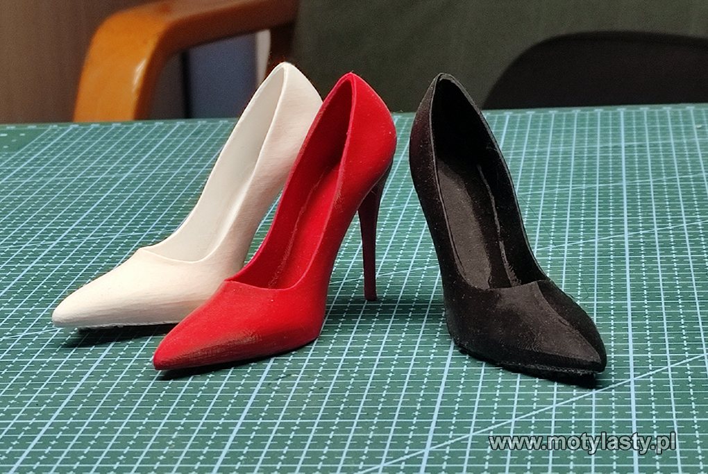

Ogólnie to ja tam się na tym nie znam, nie potrafię, zarobiony jestem, ale może kiedyś komuś się przyda
Ustawienia PLA Aero.JPG [ 1.16 MiB | Przeglądane 93 razy ]
Wydruki wychodzą takie (świeżo zdjęty z płyty Textured PEI Plate, jeszcze ciepły)
Wydruk z PLA Aero.jpg [ 275.59 KiB | Przeglądane 93 razy ]
Przy temperaturze druku 235 stopni było nitkowanie.
