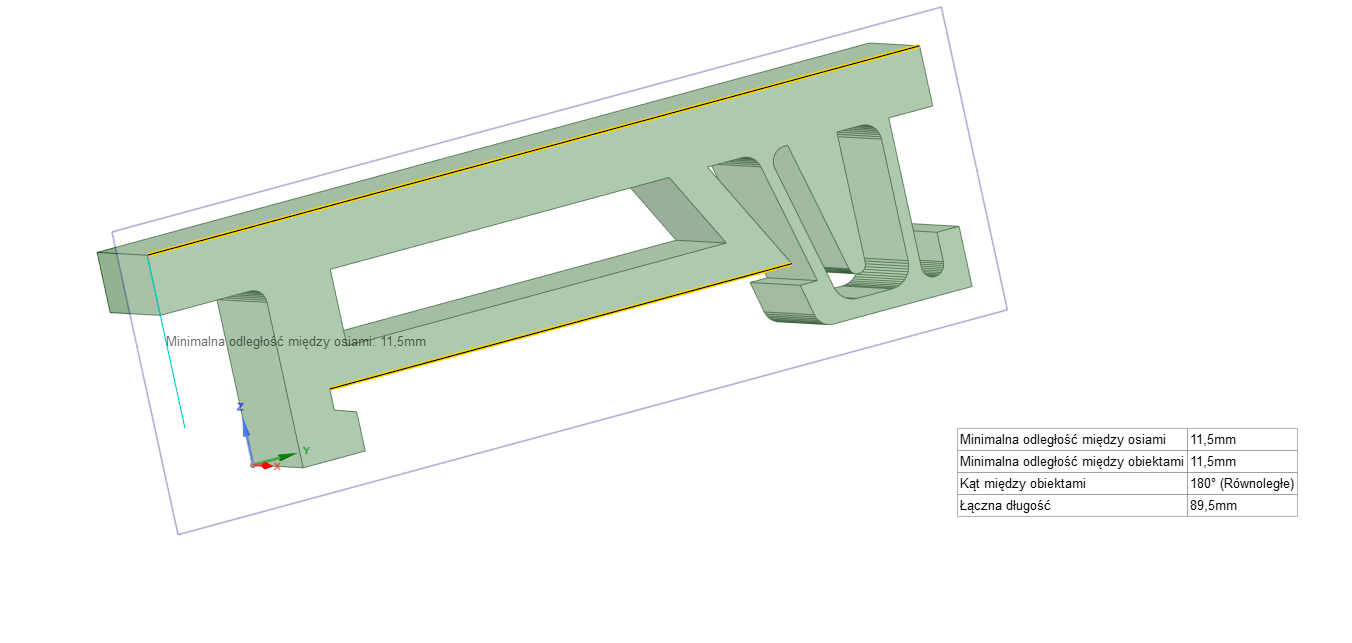

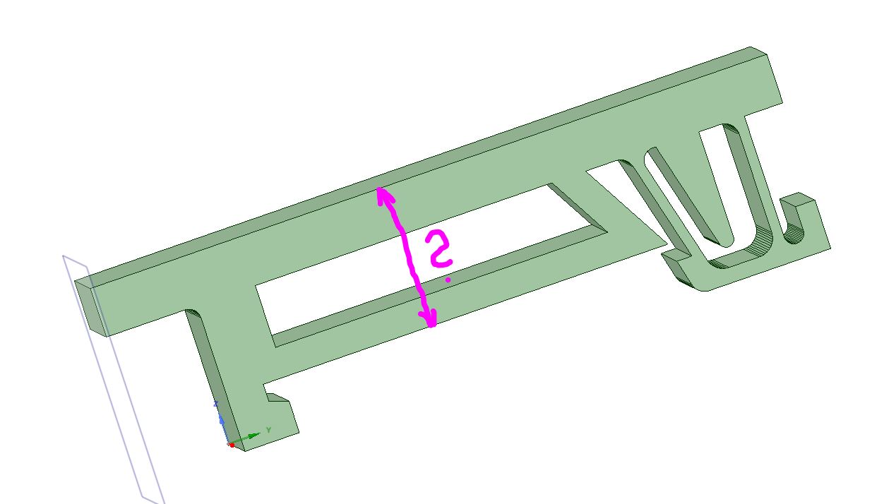

Odgrzeje trochę temat. Mam plik STL który konwertuję na bryłe i za żadne skarby nie mogę zwymiarować zaznaczonego wymiaru
Przechwytywanie.JPG [ 65.05 KiB | Przeglądane 7777 razy ]
Jak to zrobić ??? :(
DIN_CLIP_56X8MM__no_side.stl [48.52 KiB]
Pobrane 336 razy
 Tytuł: Re: Design Spark Mechanical - rozciąganie
PostNapisane: poniedziałek, 6 grudnia 2021, 21:41
Posty: 6621
Tyle samo Ci wyszło?
wymiar.png [ 76.22 KiB | Przeglądane 7768 razy ]
11,5mm?
PostNapisane: poniedziałek, 6 grudnia 2021, 21:44
Dokładnie tyle samo :D
