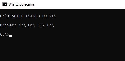

Zrób tak, czy masz podobny wynik?
Clipboard01.jpg [ 11.96 KiB | Przeglądane 8809 razy ]
