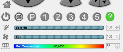

Używając manual control w Repetier?
1.jpg [ 37.36 KiB | Przeglądane 12690 razy ]

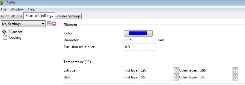

Wpisując w slicerze większą wartość?
2.jpg [ 58.61 KiB | Przeglądane 12690 razy ]

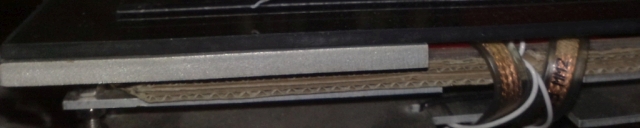

Tak wygląda moja "kanapka" patrząc od dołu: tektura falista + grzałka MK2 + duraluminium 6mm + szyba/lustro 4mm:
201605041059m_crop.jpg [ 70.63 KiB | Przeglądane 12593 razy ]

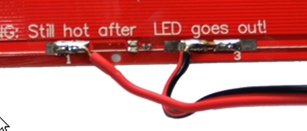

EDYTA II: Zapytam, ale nie krzycz na mnie :mrgreen: Rozumiem, że przewody do grzałki Masz tak przylutowane :roll:
2016-11-20 11_51_36.jpg [ 64.93 KiB | Przeglądane 12587 razy ]

Takie mam kable i tak przylutowane :
