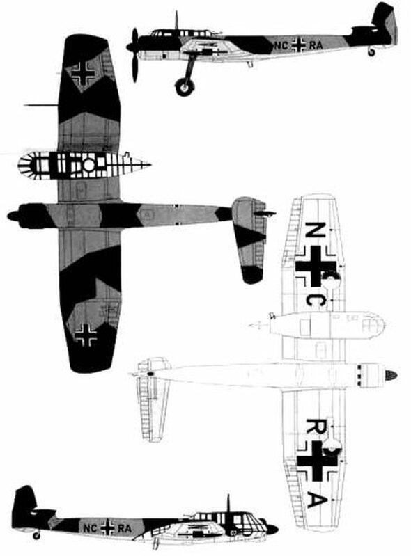

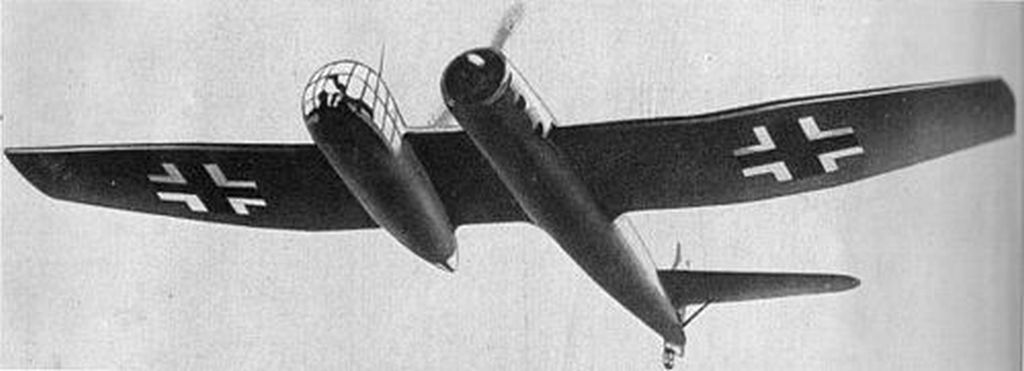

PostNapisane: piątek, 29 października 2021, 14:30
Przemek, jeśli Blohm & Voss to może ten? - Bv141 :?:
