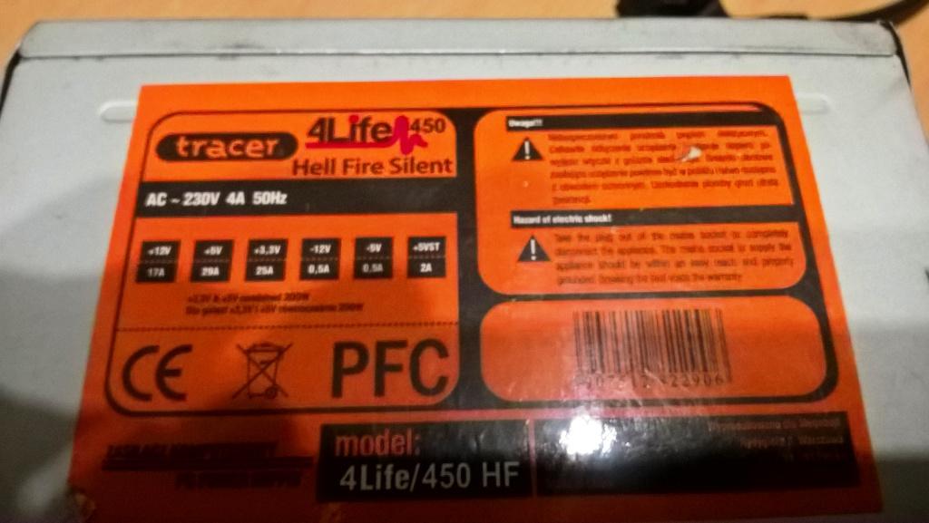

Adam drukuje, a ja kombinuję :D. Wziąłem sobie do serca co napisał o zasilaczu Hubert, a że nie dawało mi to spokoju to dzisiaj wybrałem się do znajomego , który prowadzi elektro-złom. Mam trochę przekroczony budżet na tą drukarkę, więc wstrzymałem się z zamawianiem zasilacza.
Znalazłem taki
WP_20161102_23_14_20_Pro.jpg [ 117.86 KiB | Przeglądane 13045 razy ]
Wyglądał strasznie, cały był zasyfiony i na dodatek nie było wiadomo czy działa, ale jak to mówią darowanemu koniowi......
Ku mojemu zdziwieniu zadziałał gdy sprawdziłem go w firmie, niestety jednak internet nie zostawia na tym zasilaczu suchej nitki, w zasadzie nie znalazłem ani jednej dobrej opini :(
Mimo wszystko oczyściłem go i wylutowałem niepotrzebne kable, zostawiając tylko 1x3,5V ; 1x5V i 2x12V zobaczymy co z tego będzie. Zamówić zawsze mogę, a znajomy powiedział, że w połowie m-ca będzie miał tego więcej.
Na tą chwilę wygląda tak (podoba mi się że jest stosunkowo nieduży).
WP_20161102_23_13_54_Pro.jpg [ 108.17 KiB | Przeglądane 13045 razy ]
Tak że coś i u mnie się dzieje w tym temacie :)
_____________________________
 Tytuł: Re: Drukarka 3D Rostock mini
PostNapisane: czwartek, 3 listopada 2016, 00:51
Posty: 6493
O obciążeniu rezystorami tego ATXa pamiętasz?
? Jakimi i którą linię
Dzięki że zwróciłeś uwagę.

I jak się tego nie zrobi to linia 12V ma tylko ułamek wydajności prądowej.

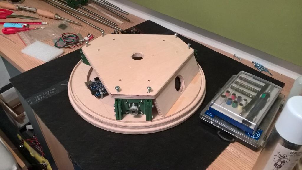

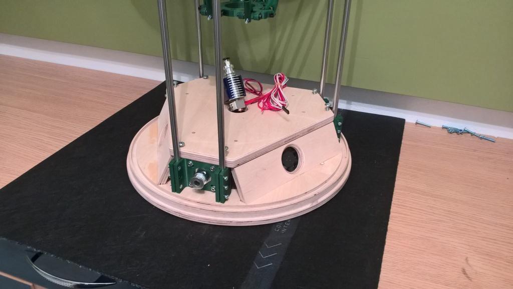

Bez zbędnej gadki, kilka zdjęć poprawionej obudowy.
WP_20161105_17_18_47_Pro.jpg [ 127.99 KiB | Przeglądane 14914 razy ]
WP_20161105_18_17_16_Pro.jpg [ 117.69 KiB | Przeglądane 14914 razy ]
WP_20161105_18_17_52_Pro.jpg [ 113.36 KiB | Przeglądane 14914 razy ]
Teraz walka z elektroniką (:)

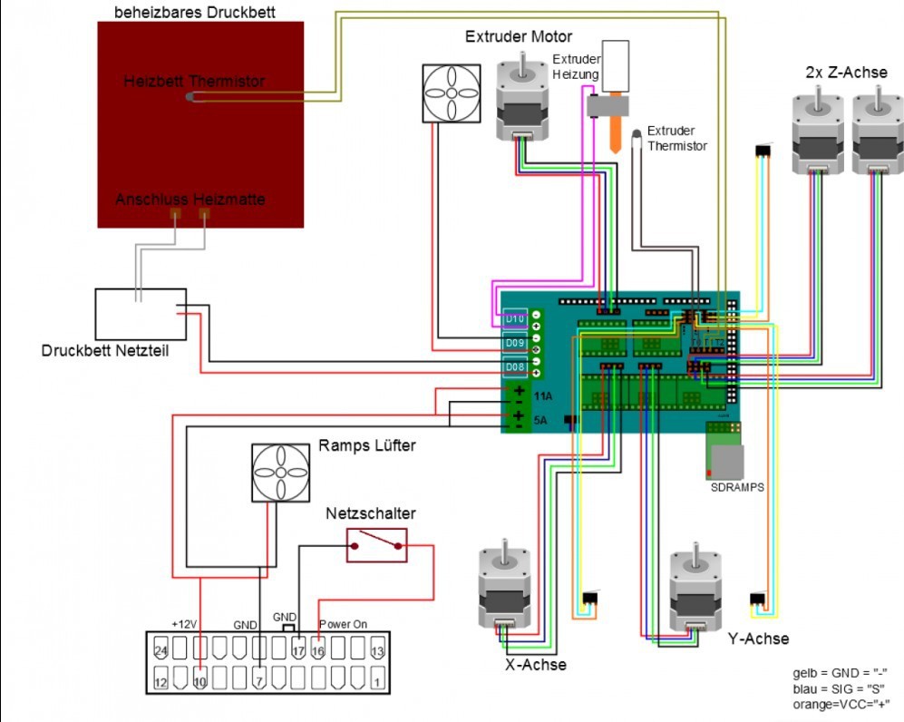

Ten opis http://reprap.org/wiki/RAMPS_1.4
Bardziej kolorowo
3D_RAMPS_1-4_5.jpg [ 122.26 KiB | Przeglądane 14902 razy ]
No i koniecznie endstopy na górze, masz tam przygotowane miejsce pod nie. Oczywiście nie podłączasz dwóch silników dla Z. Ja sobie ołówkiem napisałem na podstawach przy każdym silniku oznaczenie dla której jest osi to bardzo ułatwia sprawę. Stojąca przodem do Ciebie drukarka ma lewy słup to X prawy to Y, a ten z tyłu Z i tak je podłączasz do Rampsa. Z linku który podałem znajdziesz podłączenie reszty :mrgreen: Polecam zagłębić się w obrazki i lekturę to sporo ułatwia. Jak podłączysz silniki to ustaw sobie prądy na stepstickach.
