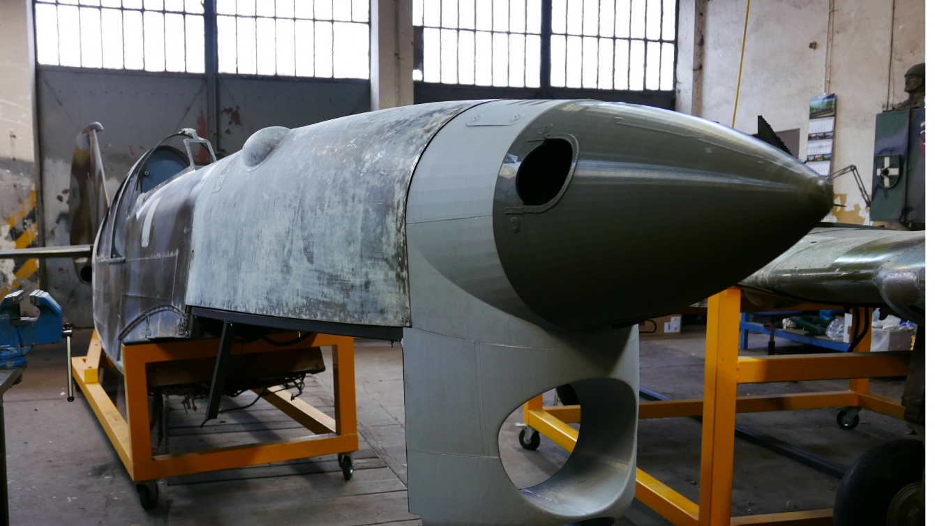

Ładnie ładnie. Ale poszli po bandzie i wyeksportowali stl w domyślnej jakości. I po powiększeniu i wydrukowaniu widać chamskie trójkąty.

Czy można to zniwelować np przez szlifowanie?
100.jpg [ 622.07 KiB | Przeglądane 4346 razy ]

Piszą, że specjalnie zostawią fakturę wydruku, żeby widać było, które elementy są oryginalne, a które dorobione drukiem.
Jeżeli druk był z ABS to bez problemu.
Jak z PLA (co byłoby raczej głupim wyborem do obiektu muzealnego) to średnio. Trzeba dać szpachlę, która zrobi naddatek i wtedy da się to wygładzić.
I niech tak zostanie. Uważam, że to dobry pomysł.

Ładny efekt widziałem po piaskowaniu wydruku z PetG, korundem 250
