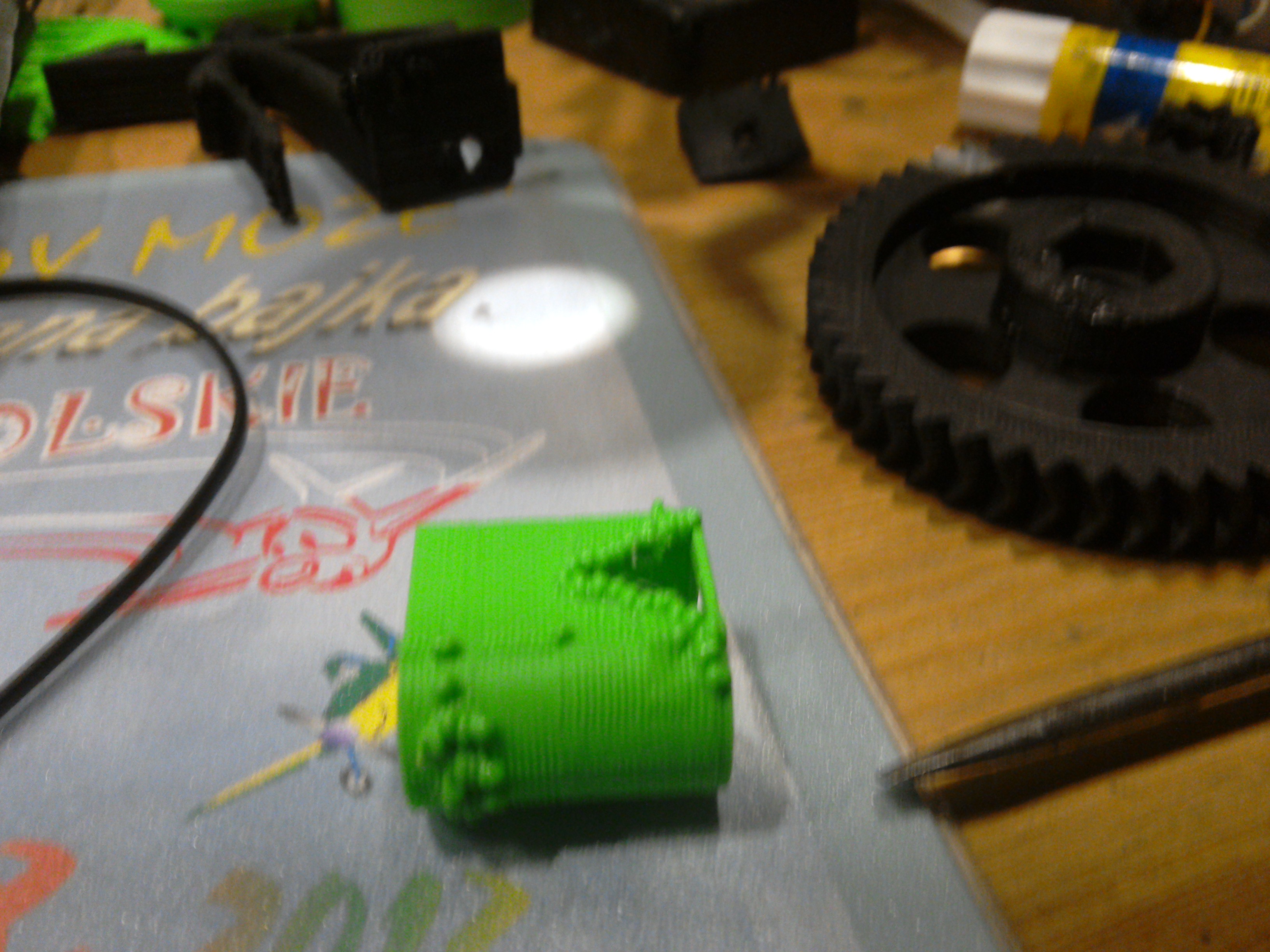

IMG_20170108_155036.jpg [ 1.18 MiB | Przeglądane 13560 razy ]
Po długim okresie awarii sprzętu udało mi się w końcu uruchomić mają drukarkę. I mam oczywiście problem.
Wyregulowane prąd silników, ilość podawanego materiału i niby wszystko jest ok. Ale wychodzą mi takie wydruki. Generalnie wydruki są ok jak to widać po jednej stronie tego elementu, ale tam gdzie extruder zawraca, albo przeskakuje nad otworem, zostawia smarki.
Retrakcje mam ustawiona na 5mm. Prędkość refrakcji na 40mm.
Co przeoczyłem?
Tne za pomocą programu Cura. Dysza 03 warstwa 02.

Spróbuj Slic3ra, Cura ma dużo ustawień którymi można sobie namieszać. Jeśli wydruk wyjdzie podobnie znaczy że coś może być z mechaniką, może jakiś luz, albo zacięcie, czy coś - nie wiem jaką masz budowę więc ciężko zgadywać.

Prusa z techniczne w zasadzie. Zauważyłem że takie babole robi na niektórych łukach.

Pierwsze co bym zrobił to tak jak napisał Hubert. Z resztą zawsze tak sprawdzam, używam Cury,a jak coś nie "kaman" to sprawdzam w slic3r`ze wbudowanym.

Direct czy Bowden ?
Podobnie jak Ty mam ustawionego bowdena (4,5mm 40mm) i na chińskiej głowicy z Banggood, którą wszyscy krytykują wychodzi mi pięknie.
Obstawiam brak cofania filamentu przy retrakcji (np poślizg), a następnie wyciśnięcie tych 5mm... Tylko dlaczego nie zawsze ? Może gdzieś przydusza/wygina rurkę zwiększając opory... Daj znać jak wersja ze Slic3r'a i dokręć troszkę docisk na extruderze. Jestem bardzo ciekawy jaka będzie diagnoza.

Nie mam bowdena. Wygląda na problem z retrakcjaą. Bo tam gdzie retrakcja jest niepotrzebna wydruk jest piekny.

Jaka głowica ? Dla direct'ów polecają szybką retrakcję, ale kawałeczek (np 0,5mm do 1mm). Nadal jestem zdania, że powinieneś sprawdzić czy radełko cofa filament prawidłowo.

No i sprawdziłem w końcu. Mało czasu teraz. Nowa firma, synek, może nie koniecznie w tej kolejności....
Okazało sie że hobbed bold była luźna. przesuwała sie przy wydruku, i filament podawała i owszem, ale cofać już nie chciała. Przy próbach statycznych było ok.
