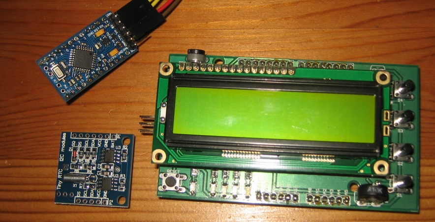

Sprzęt.
Główną płytką choć jedną z mniejszych jest Arduino Pro Nano, do tego potrzebujemy LCD 2x16, moduł zegara RTC DS1307 i 6 przycisków. Ostatnia rzecz to płytka z przekaźnikiem (jeśli chcemy sterować dzwonkiem na nieco większe napięcie) a jeśli to tylko jedno małe pomieszczenie to wystarczy buzzer :)
Oczywiście można użyć innej płytki Arduino - nic nie stoi na przeszkodzie. Całość zasilana jest z 5V.
elementy.jpg [ 321.22 KiB | Przeglądane 19606 razy ]

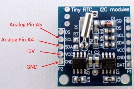

A5 / SCL zegara RTC
A4 / SDA zegara RTC
TinyRTC_hardware.jpg [ 90.4 KiB | Przeglądane 19606 razy ]
Oczywiście zasilamy: płytkę zegara RTC, Arduino, wyświetlacz LCD i płytkę przekaźnika. Żeby ułatwić ładowanie programu który jakoś spory i zawiły się zrobił załączam 2 pliki HEX. Wgrywamy je programem XLoader znanego wcześniej z GRBL. Idziemy więc do strony XLoader'a:

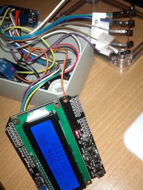

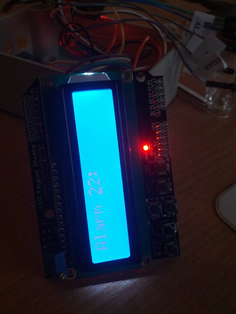

Nie no rewelacja!!!
22 alarmy odrazu wpisane w eeprom
Wielkie dzieki i SZACUN

Proponuję podmienić zegarek na DS3231 - jestem nim zachwycony. Cena 2 dolary, a więc podnosi koszt projektu ;-) - ale jaka dokładność... Oczywiście w praktyce prawie nic to nie zmienia, ale świadomość, że nawet dryft rezonansu kwarcu jest korygowany w funkcji temperatury pracy daje +10 do zadowolenia z urządzenia :-)
A jak udało się tobie "rozwlec" ten kod na 1200 linijek :?: (:)

Napisałem tak trochę z ;) bo uważam, że zastosowany przez Huberta układ jest całkiem ok, ale temat edukacyjny, więc dorzuciłem swoje 3 grosze.
Więc dalej pociągnę:
W pierwszym filmie dowiesz się wszystkiego o tym układzie, oraz (co dla mnie było bardzo ciekawe dowiesz się jak rozumieć jednostkę ppm - wcześniej nie do końca była dla mnie jasna)
Fakt, że Mirek Kardaś lubi strasznie przeciągać, ale... Jest po polsku, jest sporo informacji. Niestety dla arduinowców - czyste C.
Jeśli nie C to proszę:
http://www.jarzebski.pl/arduino/kompone ... s3231.html Na końcu gotowa biblioteka do pobrania.
Za niewielkie pieniądze można go kupić tu: http://abc-rc.pl/q/?keywords=ds3231
Lub tu: http://www.banggood.com/search/ds3231.html
Uwaga - te małe moduły nie mają wyprowadzenia 1Hz o którym opowiada Mirek.
Edyta: Nie odpowiedziałem na 2 pytanie - na pomoc możesz zawsze liczyć - jak tylko wiem to podpowiem :-) Po to chyba tu jesteśmy... Natomiast kodu takiego zegara nie mam, wydaje mi się jednak, że jeśli będą zainteresowani i Hubert pozwoli możemy sobie tu, na forum razem taki projekt napisać. (:)
