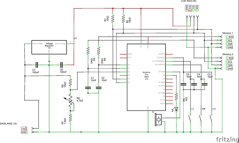

Projekt zbliża się do szczęśliwego końca :D Własciwie jest już prawie wszystko co jest mi potrzebne. Dorobiłem sygnalizację spadku napięcia zasilającego poniżej 11,5V czerwonym ledem i po spadku poniżej 11V zaczyna się drzec buzzer :D Z czasem w menu będzie można oczywiście te progi pozmieniać dowolnie. Nie ma na razie przełączania odbiorników na wyjściu którego jest lepszy sygnał. Pojawi sie to napewno w nowym sofcie.
Schemat wygląda tak jak poniżej.

1. A dlaczego w dzielniku napięcia masz potencjometr? A jak się sam przestawi?
2. A po co Ci te kondensatory przy przyciskach?
 Tytuł: Re: Sterownik głowic video z diversity
PostNapisane: piątek, 18 września 2015, 07:22
1. Dokładność przetwornika ADC jest niezbyt duża, i potencjometr służy do ustawienia właściwych wskazań napięcia zasilania. Jak wstawiałem w kod mnożnik wynikający z dzielnika napięcia to wskazania były lekko rozbieżne od rzeczywistych.
2. Mają za zadanie wyeliminować drgania styków. Co prawda jest to także zrobione programowo i działało bez nich, ale wydawało mi się że jest to dodatkowe zabezpieczenie.

zawsze miałem "jobla" na punkcie dobrego (jakościowego) zasilania układów (wszystkich ;) ) więc:
- za i przed regulatorem napięcia daj elektrolit 100u
- przed wejściem napięcia na uP daj dławik 10uH
W układach gdzie cokolwiek może siać (nadajniki/odbiorniki w.cz) jakość zasilania uP ma spore znaczenie
Pozdrawiam, Adam
Równolegle do ceramicznego ? czy zostawić tylko elektrolit?
PostNapisane: piątek, 18 września 2015, 09:41
Posty: 408
Lokalizacja: Wwa
Równolegle do ceramicznych. Ceramiczne tez zostaw.
W skrócie/uproszczeniu, elektrolity "trzymają" napiecie i uzupełniają energie, ceramiczne mają za zadanie wyfiltrować wysokie częstotliwości.
Pozdrawiam, Adam
