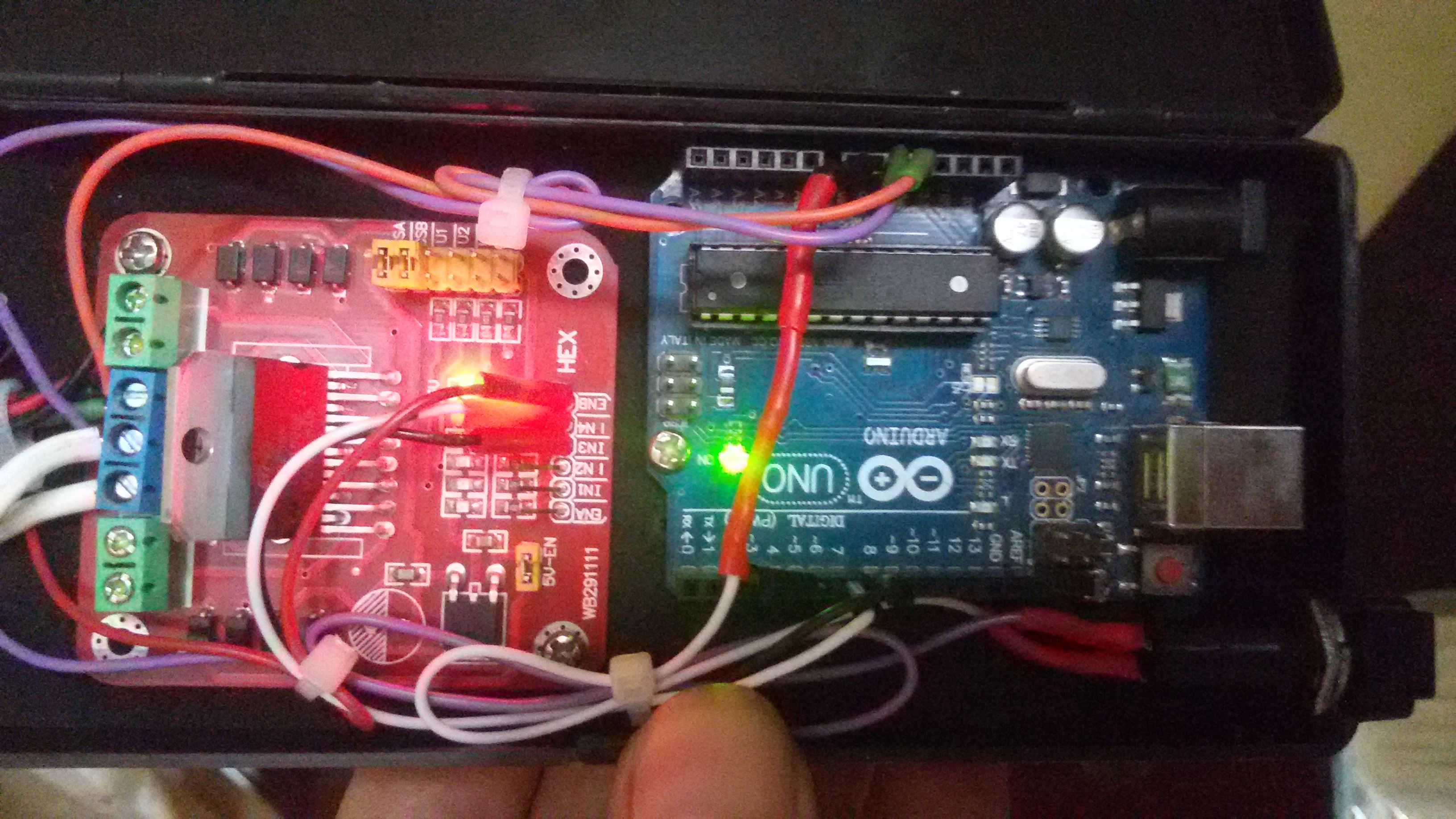

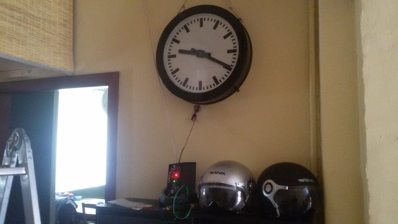

Ostatniemi czasy udało mi sie pozyskac, ze starej hali fabrycznej, zegar "peronowy" wyprodukowany z 1962 roku zegar mierzący 50 cm średnicy.
Jest to tak zwany zegar wtórny i do pracy potrzebuje zegara matki. Ponieważ zapałałem chęcią uruchomienia ustrojstwa rozpocząłem poszukiwania internetu.
znalazłem taki wątek na "http://majsterkowo.pl/sterownik-zegarow-wtornych-pkp/ Majsterkowie".
Sterownik silnika krokowego miałem, zasilacz jakiś się znalazł. modułu czasu rzeczywistego nie miałem, więc postanowiłem przepisać kod z w/w strony i użyć zegara wewnetrznego Atmegi.
no i wisi sobie teraz dumnie w korytarzu i cyka co minutę. :)

Przecież to "trzaska" co minutę, jak Byś kałasza przeładowywał :lol: Ale projekt fajowy Obrazek

No i widać, która godzina, bez zastanawiania się ile to jest np. 17 dzielone przez 43 ;)

Wkleje kod, może sie komuś przyda. jako sterownik wykorzystałem sterownik silnika na L298, bo taki miałem pod ręką. Jest oczywiście zdecydowanie za mocny, ale taki miałem.
Projekt dla Arduino, z wykorzystaniem
do pomiaru czasu wewnętrznego zegara Atmegi
Jest to adaptacja kodu ze strony:
