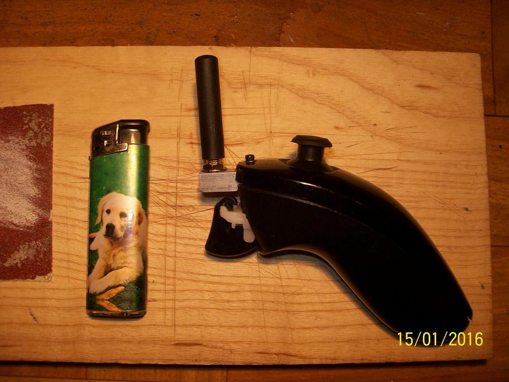

Jak to u mnie - brak fotek z postępu, ale też i zmian było tyle że już się pogubiłem. Bazą jest elektronika z AVT, kit nr 5290, lecz kupina chyba ze 2 lata temu i mająca nieco inny układ płytek. Obudowa z nabytego na eBayu kontrolera do Nintendo Nunchuk, oraz antenki również a eBaya. Do tego jakieś mikroakusie 1S/350mA, które będą pracować jako jeden 2S.
Kilka dni temu szukałem spustu do xBoxa - dziś przyszedł liścik z baaaaardzo wyczekiwaną zawartością, więc poniżej tylko jedna fotka z pierwszej przymiarki po chyba 2-godzinnym docinaniu i piłowaniu. Teraz w zasadzie kosmetyka - popodłączać całą kabelkologię, jednak znając siebie od strony wrodzonego lenistwa sądzę że za jakieś 2-3 tygodnie się wyrobię :oops: :lol:
1.JPG [ 123.95 KiB | Przeglądane 5209 razy ]
Całość będzie serduszkiem latawca sterowanego wektorem ciągu (TU moje źródełko inspiracji), czyli 3 kanały w zupełności wystarczą ;). Ew dalsze fotki z wnątrznościami później, bo dziś nawet nie ma co oglądać.
