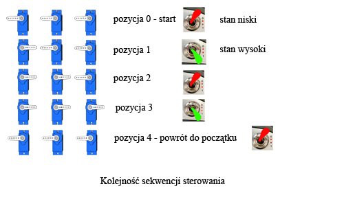

Jest to prosty układ, który służy do sterowania 3 serwami z aparatury modelarskiej. Zastosowań tego urządzenia jest sporo.
Mechanika skrzydła, mechanika podwozia, odpalanie ładunków, sterowanie oświetleniem,....
Sterowanie odbywa się za pomocą kanału RC może to być przełącznik (2/3) lub pokrętło. Każdorazowe przełączenie powoduje zwiększenie stanu o jeden. Są 4 stany:
sekwencjoner.jpg [ 76.68 KiB | Przeglądane 12281 razy ]

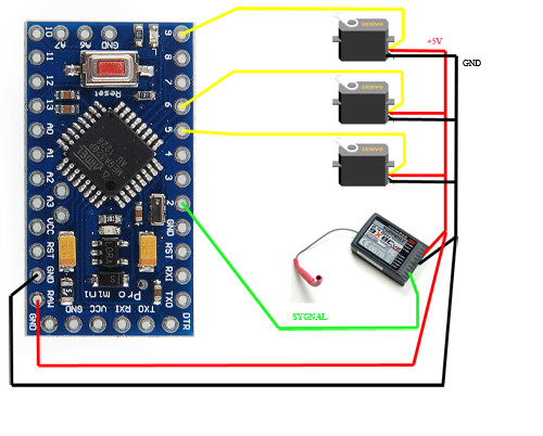

Jedyne czego potrzebujemy to płytka Arduino. Ja ją zrobiłem na Pro Mini bo jest mała ale może być dowolna z tej rodziny.
Sposób podłączenia:
schemat.jpg [ 140.83 KiB | Przeglądane 12281 razy ]
