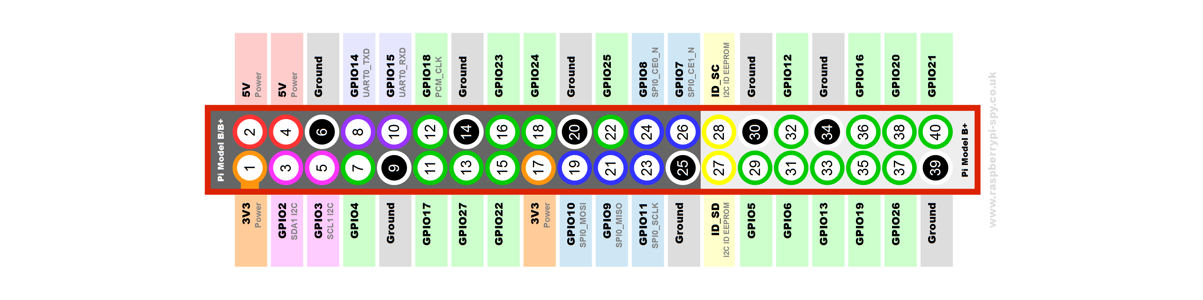

Czyli to czego nie da się podłączyć pod USB możemy podłączyć pod GPIO czyli Porty wejścia/wyjścia ogólnego zastosowania w których to użytkowników decyduje o tym czy jest to wyjście czy wejście. Miło.
Raspberry-Pi-GPIO-Layout-Model-B-Plus-rotated.png [ 163.33 KiB | Przeglądane 30609 razy ]
To rozpiska dla wersji B+

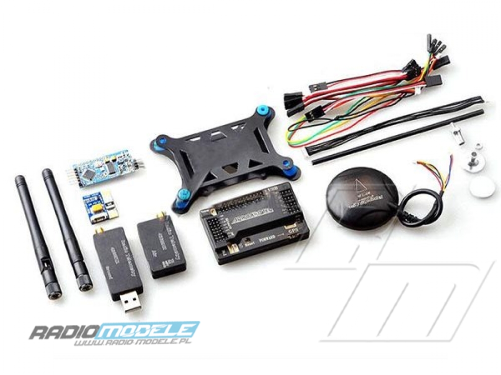

Jest , ale łączność tylko przez wifi, a ja mam już cały kpl APM kupiony z tym czymś co ponoć daje łączność do 1000m
Mam mniej więcej takie cuś. Jutro zrobię fotki mojego kpl

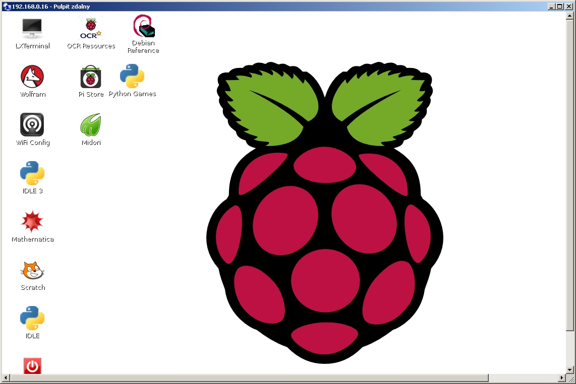

A gdy skończy uruchamiamy w Windows zdalny pulpit, wpisując IP maliny.
Schowek04.jpg [ 46.35 KiB | Przeglądane 30106 razy ]
Logujemy się (pi/raspberry)
Schowek03.jpg [ 29.62 KiB | Przeglądane 30106 razy ]
I mamy pulpit:
Schowek06.jpg [ 160.05 KiB | Przeglądane 30106 razy ]
Pamiętajcie, że zdalny pulpit pracuje w innej sesji niż działające Pi podłączone do monitora, więc to co tu widzicie nie będzie widoczne na monitorze podłączonym do Pi. Do pełni szczęścia przyda się jeszcze FTP Wpisujemy w konsoli:
